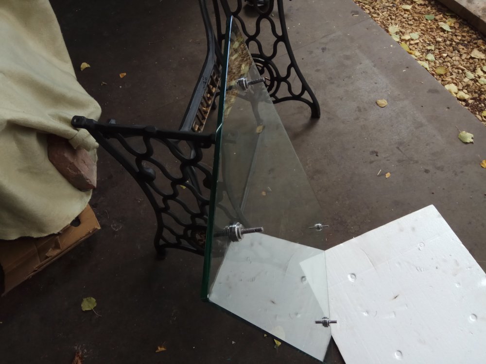

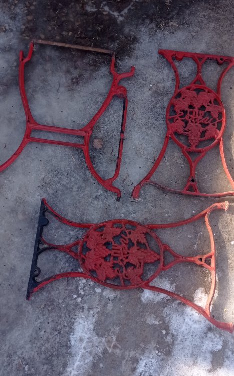

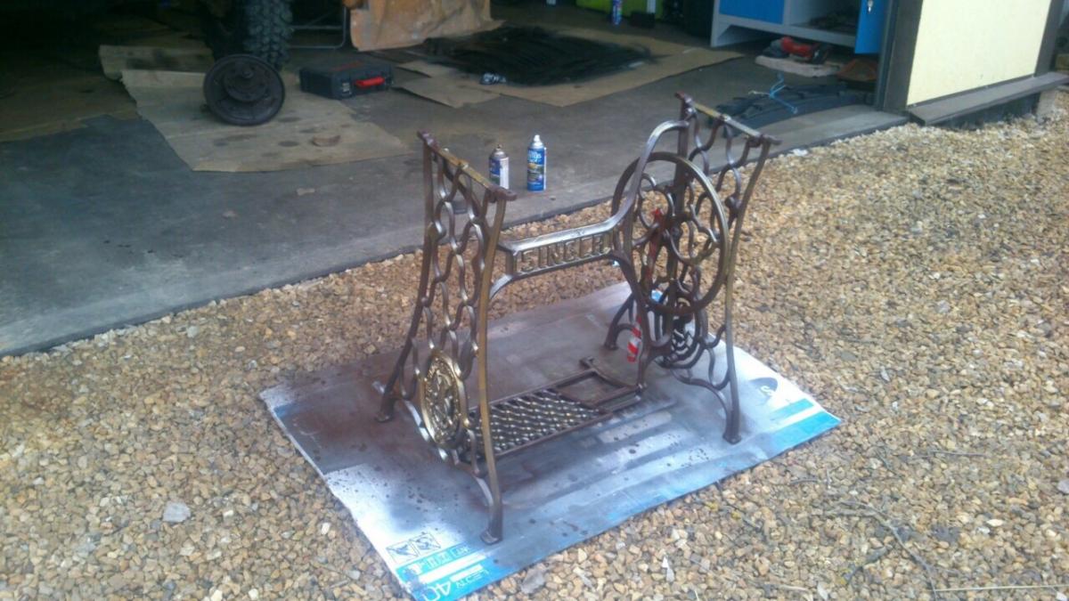

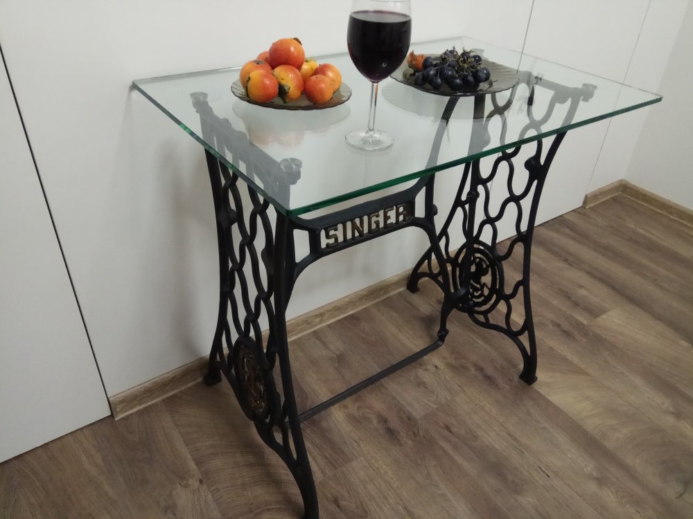

nat 4 565 Жалоба Опубликовано: 19 апреля 2015 Давно хотел сделать столик из станины, стал искать, и практически одновременно у меня их оказалось две, одну подарил Алексей Есаул, за что ему огромное спасибо! Задумал делать две, одну домой, вторую садовую, попозже, и вот, пока одна стояла у заборчика, вотрую, Лехину я как забрал, оттаранил ее к Сахару отпескоструить, позже чистенькую сразу взялся грунтовать да красить ( эту как раз домой городил) и только после финишной окраски я заметил что станины разные))))), и та, что стояла у забора оказалась прилично меньшего размера))), да еще и на колесиках)), короче давай сначала, пескоструить, колеса менять да красить))) - садовая то уже готова останется только к лету кусок мрамры найти. А тут и столешница подоспела. Первый вариант Второй, осталось болтики выточить 16 Цитата Поделиться сообщением Ссылка на сообщение Поделиться на других сайтах

nat 4 565 Жалоба Опубликовано: 19 апреля 2015 Сравнивал с песоченой и не, отличий не наблюдалось, все шероховатости от зачистки литья даже остались, и к тому же Сахар песочит ( не, не сахаром) какой то черной херней, так она сильно не вгрызается, так что нет повода для беспокойства. Цитата Поделиться сообщением Ссылка на сообщение Поделиться на других сайтах
Артём39 2 582 Жалоба Опубликовано: 19 апреля 2015 (изменено) Черная херня, это Купершлак. Станина была с гладким лицевым слоем, черного или почти черного цвета. Теперь весь глянец, срезан. То что сейчас темное, всего лишь пыль от Купершлака, которая смоется, хоть водой. Пескоструйка срезала мягкую часть чугуна, оставив твердую. То есть срезан графит, осталась сталь (хорошо пескоструеный, или механически обработанный чугун, удается оцинковывать, не обработанный, кипит). Облей водой, и теперь чугун заржавет, а до того не ржавел. Можно попробовать его чернить, не дорого. http://www.goldsteg.ru/complects/chernenie-stali-chuguna-medimednykh-splavov/ На будущее, кому придется. Станину, нужно отмыть, смывкой или растворителем (она окрашена нитроэмалью). Поле, очень легко, обработать мягкой стальной щеткой, что бы на выступающих поверхностях, получить небольшой блеск. Очень слегка! Ну и покрыть лаком если руки чешутся, а вообще, чугуну защитное покрытие не очень требуется. Он конечно станет темно коричневым, но все на этом прекратиться, то есть шубы, не будет. А для декорации, щетка и лак. Изменено 19 апреля 2015 пользователем Артём39 2 Цитата Поделиться сообщением Ссылка на сообщение Поделиться на других сайтах

Артём39 2 582 Жалоба Опубликовано: 19 апреля 2015 (изменено) Обрабатывал щёткой на болгарке-качество отличное!Стекло толстое круглое, красивое! Зачем вы его насквозь то? Клеев же у тех же стекольщиков..... да же мебель стеклянную с полированными кромками склеивают. Вы уж меня извините.. Изменено 19 апреля 2015 пользователем Артём39 2 Цитата Поделиться сообщением Ссылка на сообщение Поделиться на других сайтах
nat 4 565 Жалоба Опубликовано: 20 апреля 2015 Это да, я уж после опомнился, кокда просверлили), ну переживем как нибуть. Цитата Поделиться сообщением Ссылка на сообщение Поделиться на других сайтах
Артём39 2 582 Жалоба Опубликовано: 20 апреля 2015 Шпильку заподлицо вклеить. Но обязательно с упорным пяточком. Вдруг придется регулировочные шайбы подкладывать. А деревяшки уже конечно выкинули? Очень нужны деревяшки. У меня совсем левая. Машинка не складывалась в стол в принципе, кто то пытался этого добиться. Ну и изуродовали. Мечтаю о столешнице с кофром. Цитата Поделиться сообщением Ссылка на сообщение Поделиться на других сайтах
