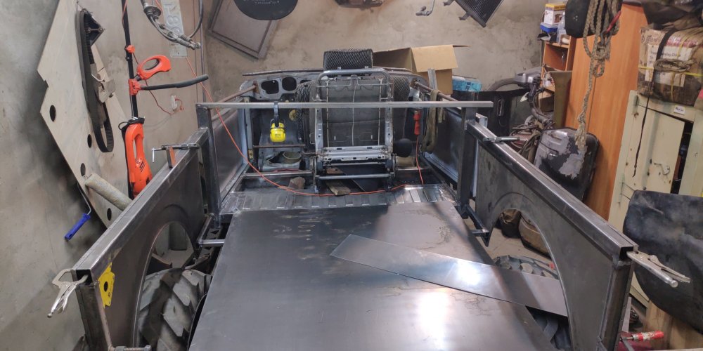

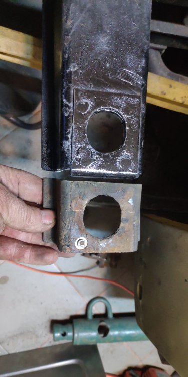

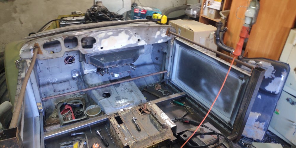

Renegat 286 Жалоба Опубликовано: 25 сентября 2021 Оттяпал передние кронштейны крепления лодки.Очень уж длинные,прямо на стойки дверей выходят. Цитата Поделиться сообщением Ссылка на сообщение Поделиться на других сайтах

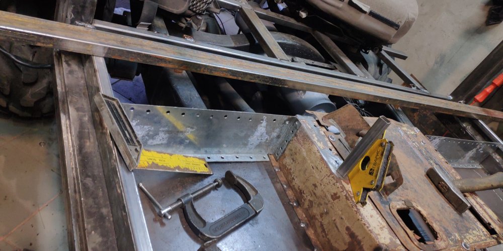

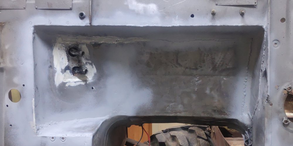

Renegat 286 Жалоба Опубликовано: 26 сентября 2021 Ещё одна примерка печуркине снимая черепахи,думаю моторчик не вынуть 1 Цитата Поделиться сообщением Ссылка на сообщение Поделиться на других сайтах

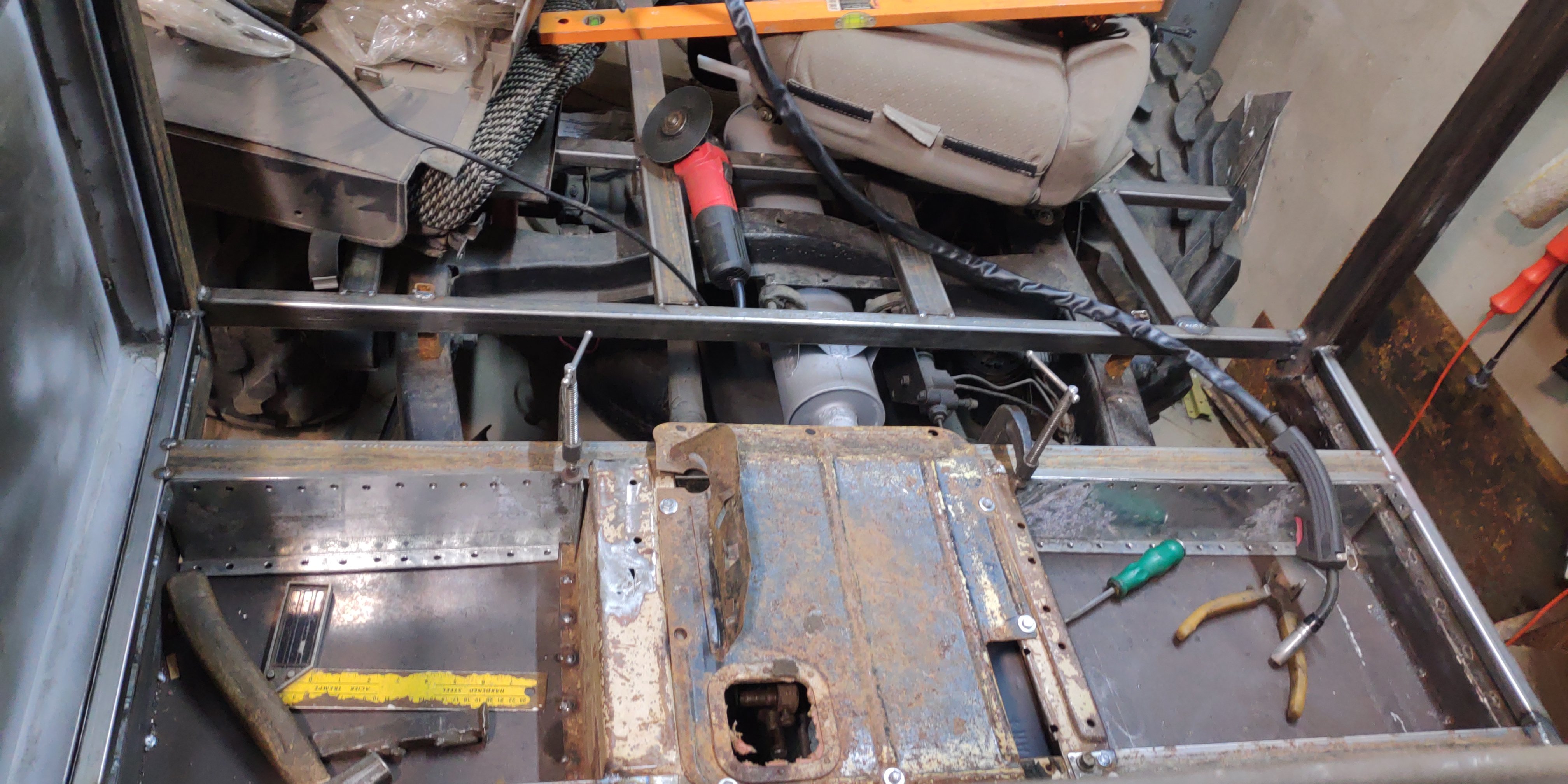

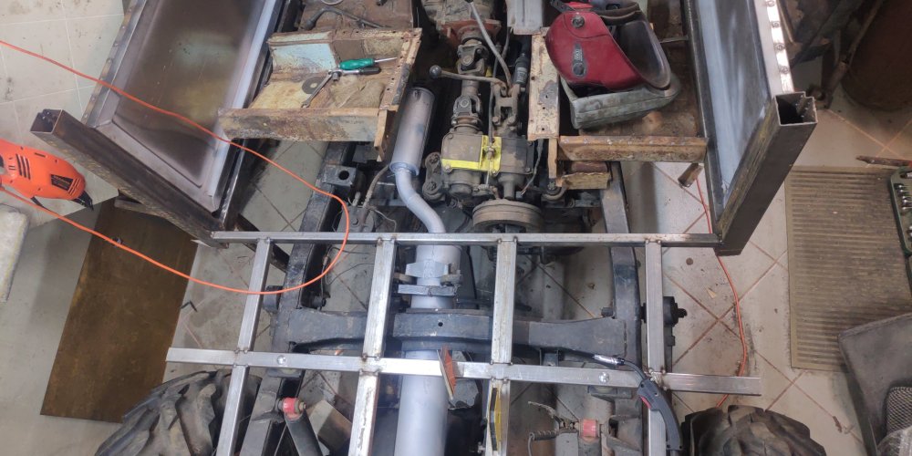

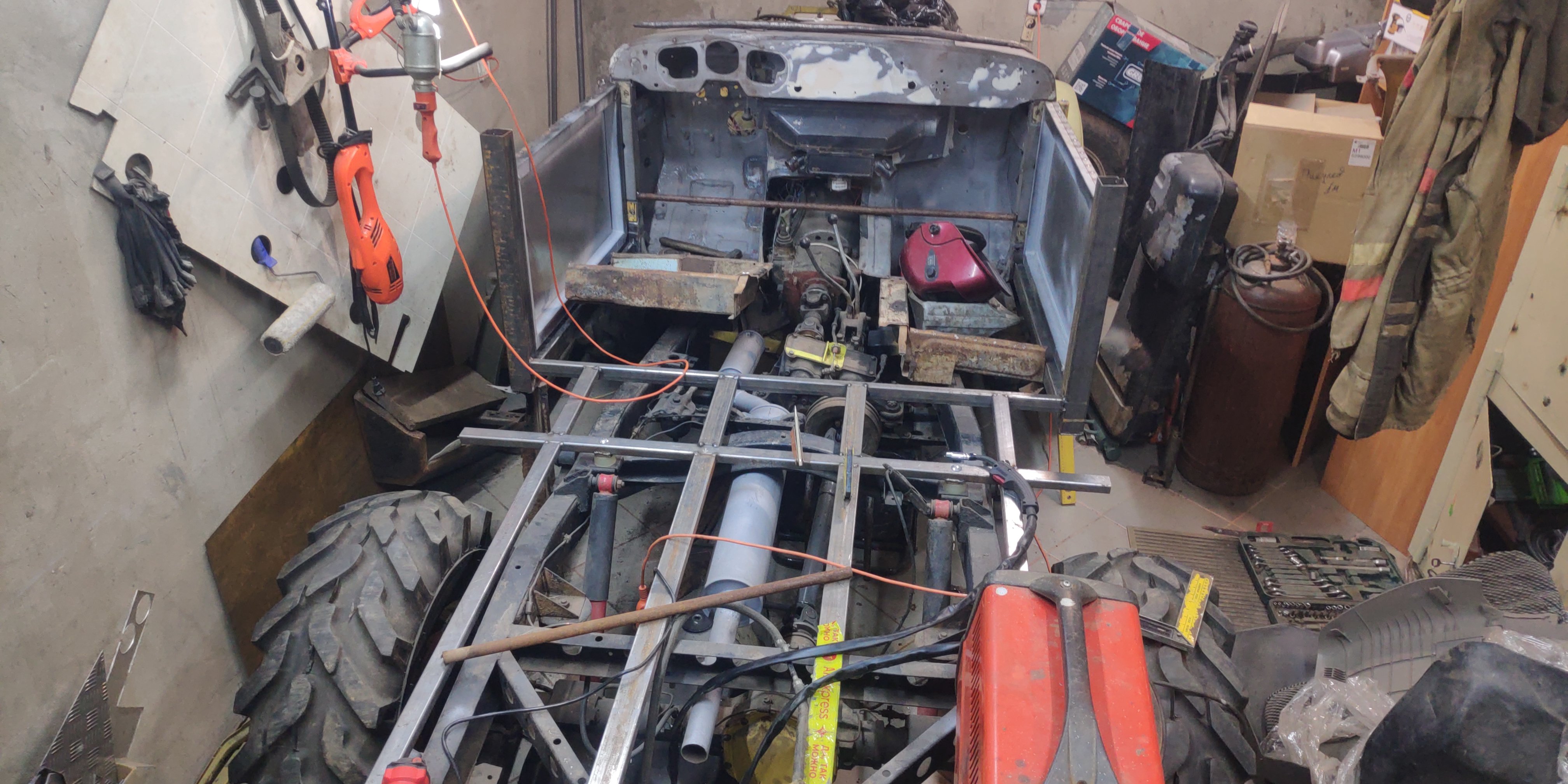

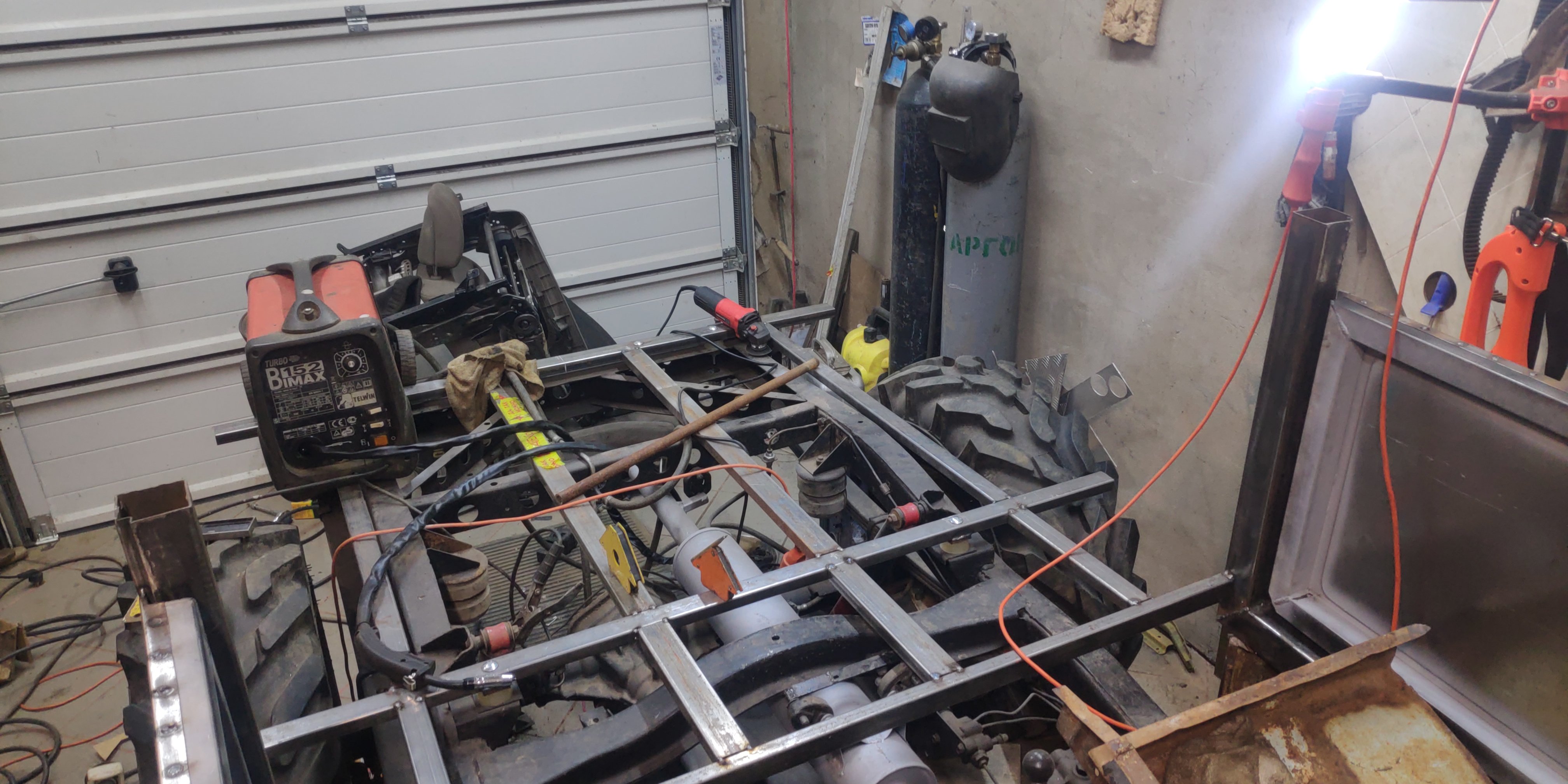

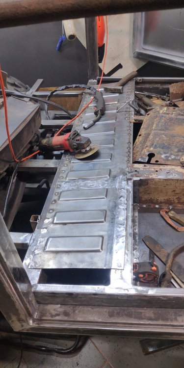

Renegat 286 Жалоба Опубликовано: 10 октября 2021 По фрагментам вытащил остатки пола.Для днища использовал чернягу 2мм Пороги из профиля 60х60 и 20х20. Выгнул всё переборки.Перемычки из профиля 50х25 лючок над РК просится от 8ми местки. Цитата Поделиться сообщением Ссылка на сообщение Поделиться на других сайтах

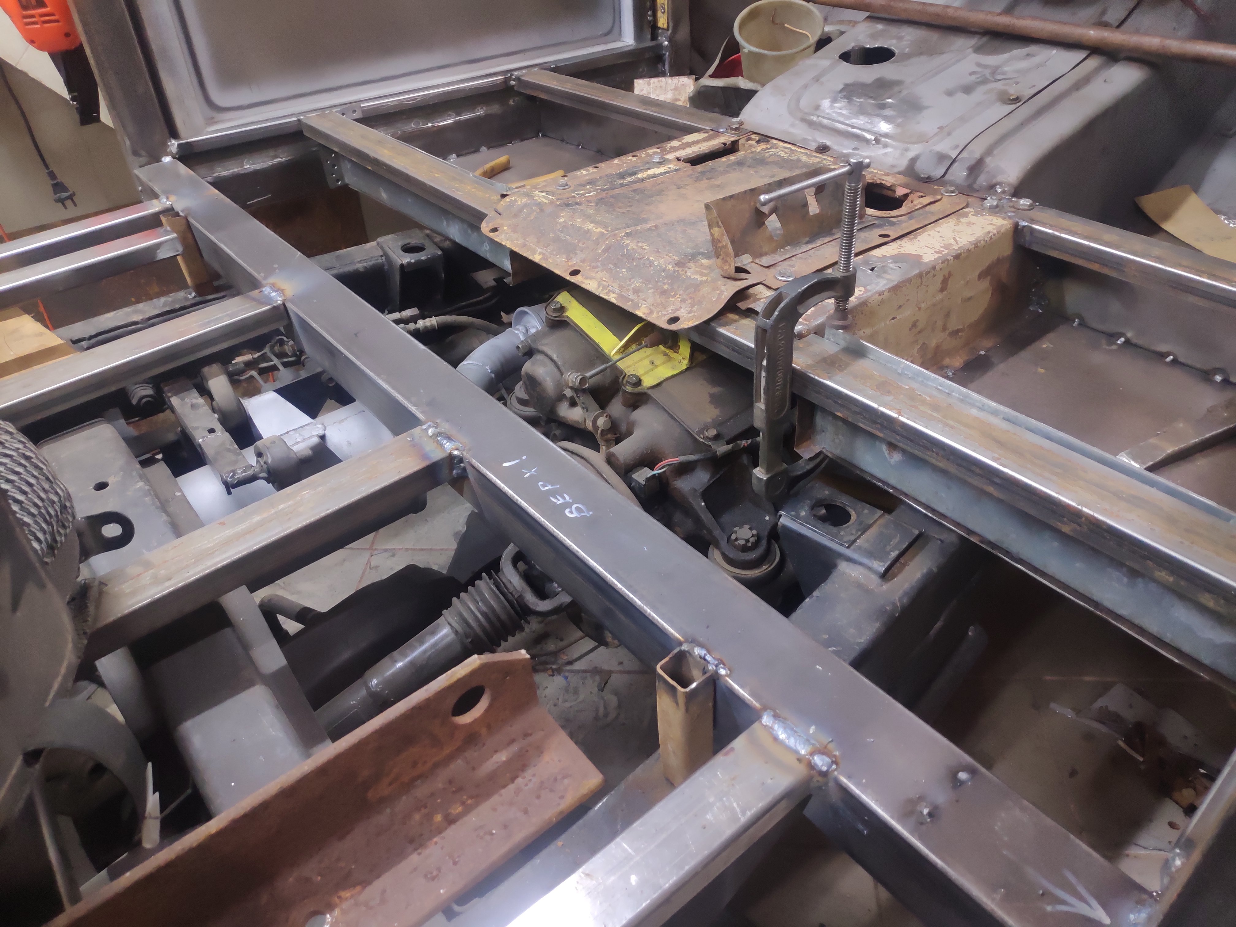

Гога68 1 310 Жалоба Опубликовано: 10 октября 2021 1 час назад, Renegat сказал: По фрагментам вытащил остатки пола.Для днища использовал чернягу 2мм Цитата Поделиться сообщением Ссылка на сообщение Поделиться на других сайтах
Гога68 1 310 Жалоба Опубликовано: 10 октября 2021 центральную поперечину кузова между задними стойками дверей и задними частями порогов покрепше бы надо. ну сеченьем не меньше стоек, а у тебя там 20х40? Цитата Поделиться сообщением Ссылка на сообщение Поделиться на других сайтах
Renegat 286 Жалоба Опубликовано: 10 октября 2021 (изменено) Да,на ребро 20х40х2. Более массивную применить не могу,глушак высоко задрал.Наверное мм 30 до него. Хотя промеряю всё. Не могу набрать жесткость лодки.Хлипко кажется.Не хватает мощной поперечины по типу как под уазовской черепахой. И непонятно как жесткость кузова у газика в поперечной плоскости обеспечивается. На моей старой лодке,если открыть все двери и подставить упоры по зад и перед лодки ,последняя сложилась бы пополам как диван. На 8ми местке,да с большими дверями ещё наверное жесткость хуже. Изменено 10 октября 2021 пользователем Renegat Цитата Поделиться сообщением Ссылка на сообщение Поделиться на других сайтах
Гога68 1 310 Жалоба Опубликовано: 11 октября 2021 (изменено) я к тому и говорю, на восьмиместке жесткость по средине лодки, за счёт поперечной балки крупного переменного сеченья, к которой приварены стойки и пороги, пороги тоже крупного сеченья. А у тебя оно и будет болтаться на хлипкой поперечине 20х40, там где она приварена к задней стойке двери. Изменено 11 октября 2021 пользователем Гога68 Цитата Поделиться сообщением Ссылка на сообщение Поделиться на других сайтах
Гога68 1 310 Жалоба Опубликовано: 11 октября 2021 там так примерно Цитата Поделиться сообщением Ссылка на сообщение Поделиться на других сайтах
Renegat 286 Жалоба Опубликовано: 11 октября 2021 Я глянул у себя остатки газика.Там линия порога не прерывается по стойке.Порог практически в заднюю арку упирается.За счёт порогов и трансмиссионного туннеля лодка не складывается пополам. Цитата Поделиться сообщением Ссылка на сообщение Поделиться на других сайтах
Гога68 1 310 Жалоба Опубликовано: 11 октября 2021 это у ашки порог до арки идёт, у восьмиместки не так Цитата Поделиться сообщением Ссылка на сообщение Поделиться на других сайтах
Гога68 1 310 Жалоба Опубликовано: 11 октября 2021 вот ещё, где тут продолжение порога дальше стойки? Цитата Поделиться сообщением Ссылка на сообщение Поделиться на других сайтах
Renegat 286 Жалоба Опубликовано: 11 октября 2021 Да,ты прав.Глянул фотки на форуме.Я грешным делом хотел продолжить линию порога и как-то раскосынится.Буду кубатурить дальше Цитата Поделиться сообщением Ссылка на сообщение Поделиться на других сайтах
Гога68 1 310 Жалоба Опубликовано: 11 октября 2021 я себе сварил кузов из частей-кусков, ориентируясь на заводской кузов, часть б/у, часть новодельные от Виктора, щас он жесткий, не сгибается, проёмы дверные не ходят. а вот когда гнилой снимал с рамы, он по линии задних стоек дверей складывался 1 Цитата Поделиться сообщением Ссылка на сообщение Поделиться на других сайтах
sashasv 376 Жалоба Опубликовано: 11 октября 2021 15 часов назад, Renegat сказал: Выгнул всё переборки.Перемычки из профиля 50х25 лючок над РК просится от 8ми местки. Зачем оставил ниши под сиденьями? Они там нафиг не нужны... ровный пол рулит.... P.S Аккумулятор - под капот!!! Все равно моторный щит далеко от оригинала Цитата Поделиться сообщением Ссылка на сообщение Поделиться на других сайтах
Renegat 286 Жалоба Опубликовано: 11 октября 2021 (изменено) Ну нет места под капотом )) Совсем нет .От моцыка разве что аккум куда-то приткнуть...Нычки будут под сидушками.Ключи сложу,домкрат бутылочный.... Изменено 11 октября 2021 пользователем Renegat 1 Цитата Поделиться сообщением Ссылка на сообщение Поделиться на других сайтах
Renegat 286 Жалоба Опубликовано: 12 октября 2021 Sun Oct 10 2021 в 21:53, Гога68 сказал: центральную поперечину кузова между задними стойками дверей и задними частями порогов покрепше бы надо. Прислушался к твоему совету.Сгонял до м/базы купил профиль 60х60. Зря очковал,места до глушака предостаточно. 2 Цитата Поделиться сообщением Ссылка на сообщение Поделиться на других сайтах

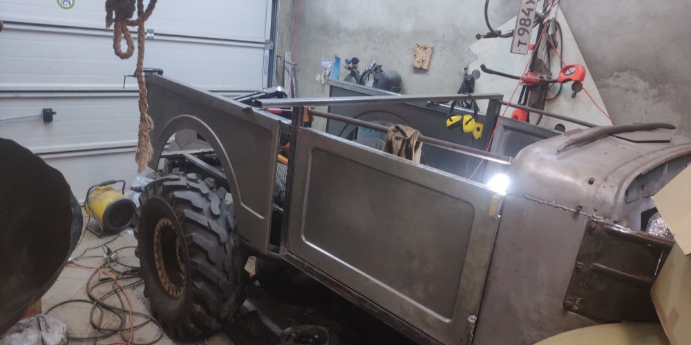

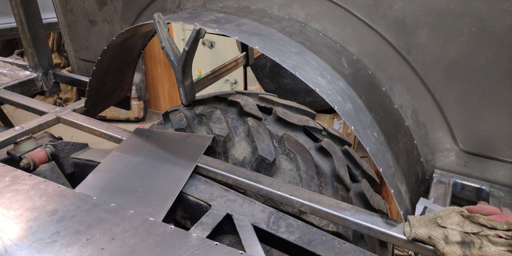

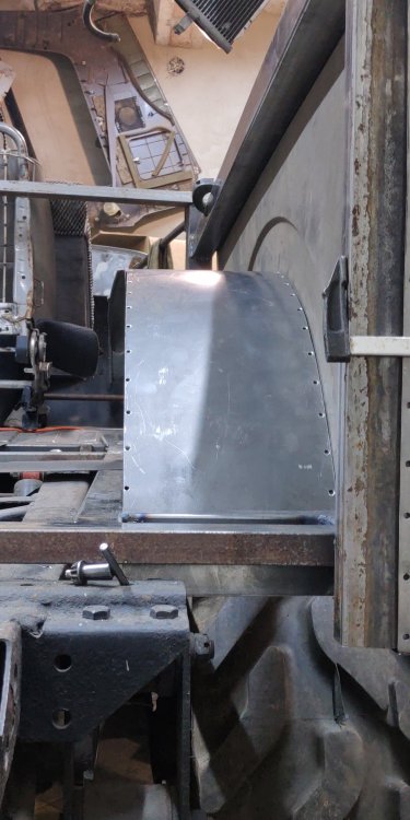

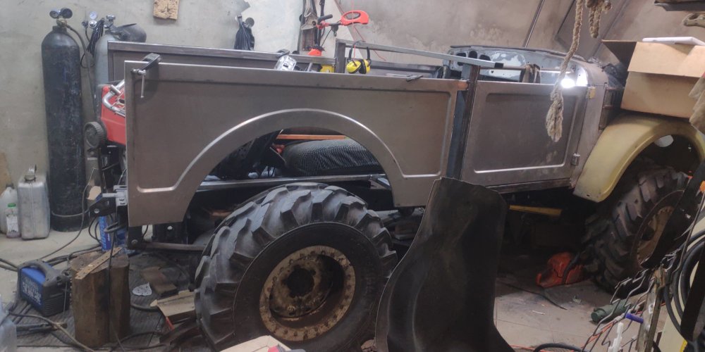

Renegat 286 Жалоба Опубликовано: 13 ноября 2021 Продолжаю лепить и кромсать дальше Конца края не видать Лючок рк по типу как на 8ми местке перегнул.Чото фото не сделал. Бочины примерял. Дыру между дверью и бочиной видите?Разница баз газика и симбира. Арки имхо очень уж глубокие.Верх оттяпать просится. 1 Цитата Поделиться сообщением Ссылка на сообщение Поделиться на других сайтах

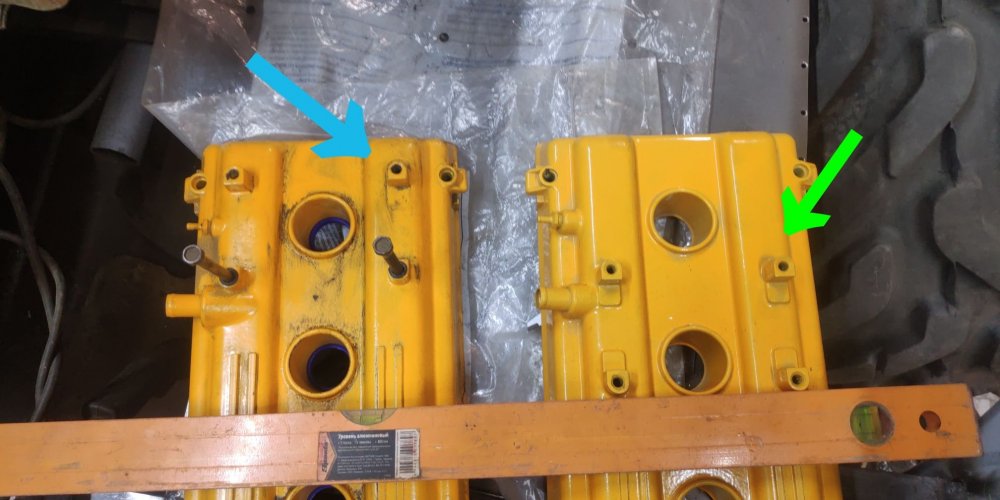

Renegat 286 Жалоба Опубликовано: 15 декабря 2021 (изменено) Казалось бы две одинаковые крышки ЗМЗ-406 но стоит присмотреться и можно у видеть одно,два,но самые внимательны увидят четыре отличия Изменено 15 декабря 2021 пользователем Renegat Цитата Поделиться сообщением Ссылка на сообщение Поделиться на других сайтах
