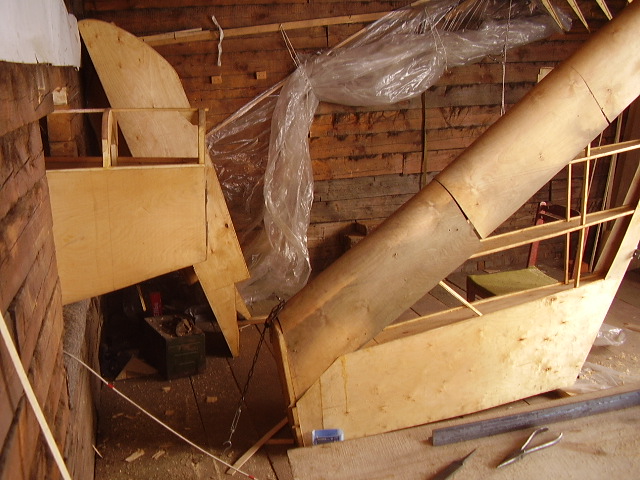

kedr 155 Жалоба Опубликовано: 10 июня 2015 Фото. 5 Цитата Поделиться сообщением Ссылка на сообщение Поделиться на других сайтах
kedr 155 Жалоба Опубликовано: 10 июня 2015 Насчет МИГ-3, замены клея, не соглашусь. Новый клей может сыграть злую шутку, если он прочнее чем нужно то от вибрации может буквально выламываться, если есть лаборатория и контроль то нет проблем, (а что с годами будет неясно), на коленке такое опасно. У меня все на эпоксидке. Проверенная десятилетиями технология эффективнее чем все остальное. Кстати это нормально, изделие послужило несколько лет, окупило себя и в утиль. Либо постепенно часть узлов была заменена на изготовленные по современным технологиям. Это явно предусмотрительно и правильно. Цитата Поделиться сообщением Ссылка на сообщение Поделиться на других сайтах
kedr 155 Жалоба Опубликовано: 10 июня 2015 Кстати для меня вес не имеет огромного значения, это не самолет. Так что копья ломать мне не стоит. Простота, дешевизна доступность и главное внятная технология, проверенная и надежная. А дерево надежно служило сотни, тысячи лет и еще послужит а пластик всего ничего и как оно там через 10-20-30 лет будет неясно. Вспомните всякие технологии, шумные, громкие где они сейчас. Цитата Поделиться сообщением Ссылка на сообщение Поделиться на других сайтах
Федот68 4 321 Жалоба Опубликовано: 10 июня 2015 Ещё вопрос : Выдержат ли штатные подшипники мотора осевую нагрузку от винта ? не было ли резона сочинить узел упорных подшипников для разгрузки коленвала от этого усилия ?? 4 Цитата Поделиться сообщением Ссылка на сообщение Поделиться на других сайтах
Алекс 3 946 Жалоба Опубликовано: 10 июня 2015 самолёт По-2 состоит из палочек для усиления и дырочек для облегчения конструкции (с) дешевизна и доступность - да, остальное, как минимум, спорно...ну да ладно, это и не столь важно как и разговоры о громких технологиях ещё вот вопрос созрел) а метода испытаний разработана? Цитата Поделиться сообщением Ссылка на сообщение Поделиться на других сайтах
Федот68 4 321 Жалоба Опубликовано: 10 июня 2015 (изменено) Тут этаа... Все просто в восторге. А критика ? - на мой неумный взгляд - только критика и полезна. В отличии от пустой похвальбы. Всё же пропитка эпоксидкой - прекрасно защищает от влаги фанеру. И веса совсем чуть добавляет. И хоть и немного, но увеличивает прочность наружних слоёв. разве что от УФ эпоксидку потом невредно краской закрыть ( тоже эпоксидной лучше - такой пердимонокль:-)) ) так что ждём продолжения. И держим кулачки. З.Ы. А насчёт того МиГ-3 ... Там целый концерн работал. Все не просто выпускники МАИ, но и всю жизнь по специальности. Вроде как что-то делали в Новосибе, что-то - в ЛИИ имени Громова. Мне кажется - прочностные пересчёты - точно были проведены. Вот про мотор только не в курсе. Вряд ли родной до лётной годности восстановили. Скорее - какой-нить Алиссон воткнули.( тем паче - пушку не было нужды ставить, вроде как она на МиГах этих через втулку винта стреляла , хотя могу и путать....) Изменено 10 июня 2015 пользователем Федот68 3 Цитата Поделиться сообщением Ссылка на сообщение Поделиться на других сайтах
Алекс 3 946 Жалоба Опубликовано: 10 июня 2015 (изменено) Ещё вопрос : Выдержат ли штатные подшипники мотора осевую нагрузку от винта ? не было ли резона сочинить узел упорных подшипников для разгрузки коленвала от этого усилия ?? кетай...верно надоть опору мастерить нетерпением ждём спытаний, надеюсь всё получится! Изменено 10 июня 2015 пользователем Алекс Цитата Поделиться сообщением Ссылка на сообщение Поделиться на других сайтах
WerNA 209 Жалоба Опубликовано: 10 июня 2015 (изменено) Похож больше на экраноплан... а ну раз не оно, стало быть показалось. Но по идее должен взлететь. Изменено 10 июня 2015 пользователем WerNA Цитата Поделиться сообщением Ссылка на сообщение Поделиться на других сайтах
kedr 155 Жалоба Опубликовано: 13 июня 2015 Всем привет, все по порядку. Насчет осевых нагрузок есть сомнения, но буду гонять двигатель а там увидим. В конструкции самолетов прошлого ничего про это не говорилось, просто двигатели без доработок. За основу программы ходовых испытаний взял программу летных испытаний гидросамолета 30-х годов, доработал для себя. Насчет пропитки эпоксидкой не интересно, она трескается и не держит изгибы. Думаю будут трещины и намокание. Олифа наш выбор, дешево и сердито. А затем многослойная покраска всего, возможно с колхозным армированием! Критика максимально приветствуется любая, особенно въедливая, заранее благодарен. Насчет простоты и архаизма, коллеги, была технология канувшая в лету, читал книги и грустил. Это сложный комплекс мер проверенный десятилетиями, а современные материалы надо осваивать. Никто не отменял валенки, тушенку, чай, хлеб, лошадиную упряжь где нужно и т. д. Такое мое решение, строительство прошло успешно, испытания покажут. Список предварительныйх работ составил, вроде и время находится. 3 Цитата Поделиться сообщением Ссылка на сообщение Поделиться на других сайтах
kedr 155 Жалоба Опубликовано: 13 июня 2015 Насчет экранолета, экраноплана, в основе конструкции лежит экранолет ЭСКА-1. Да все есть для того чтобы называться экранолетом. НО! Экранопланы, по моему, это красивая сказка которой уже сто лет, были положительные результаты но на сегодня такого транспорта нет, (значит там далеко не все просто и доступно). А бился над этим народ мягко говоря очень подготовленный не мне чета и деньги у них были нехилые. Зачем мне эти хлопоты. Я использую эту схему минимально, не весь диапазон применения. А взлетит или нет это от меня зависит. Это как на машине, можно ехать 200, но правила разрешают 60, (90) и ничего живет народ. Так что я планирую использовать в таком диапазоне где это безопасно, привычно и надежно. 1 Цитата Поделиться сообщением Ссылка на сообщение Поделиться на других сайтах
kedr 155 Жалоба Опубликовано: 13 июня 2015 Коллеги, поясните чем вам моя технология нехороша кроме того что она старая. Что можете предложить взамен. Вес мне не очень важен, ресурс бесконечный не нужен, наномастерской у меня нет, есть только своя мастерская по дереву, металлу минимально пластику, (просто для отдыха) и ограниченный финансовый ресурс. Цитата Поделиться сообщением Ссылка на сообщение Поделиться на других сайтах
kedr 155 Жалоба Опубликовано: 13 июня 2015 Кстати насчет МиГ-3, а какие там нужны расчеты. Бери проектную документацию, делай оснастку, обучай персонал и вперед. Изучал аналогичную документацию, там все довольно просто, без пафоса. Вообще уровень технологии того времени, он был так сказать невысок, если начинаешь подробно изучать это становится очевидным. 1 Цитата Поделиться сообщением Ссылка на сообщение Поделиться на других сайтах
