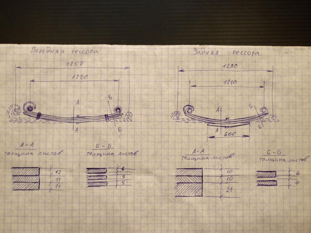

Гость Юрий72 Жалоба Опубликовано: 16 сентября 2015 (изменено) Если об'ем работ не пугает и хочется получить мягкую ( и с современными рессорами ) подвеску - посмотрите лучше рессоры от новой буханки ( с 2014 года выпуска) - там рессоры малолистовые ( по 3 листа и перед и зад ), по размерам как задние 469 ( и передние и задние одной длины! ). В ушах там сайленблоки ( под пальцы Хантера-Патриота ), все остальные кронштейны подходят от 469. Серьги можно использовать 469 или Хантер-Патриот ( эти чуть длиннее ) - подходят любые. Но! ЛИФТ... все равно получите! Тут уж се ля ви... Этот вариант мне нравится. Вероятно на нем и остановлюсь. Изменено 16 сентября 2015 пользователем Юрий72 Цитата Поделиться сообщением Ссылка на сообщение Поделиться на других сайтах
Амиго69 1 164 Жалоба Опубликовано: 16 сентября 2015 (изменено) Этот вариант мне нравится. Вероятно на нем и остановлюсь. Ищи новую буханку - снимай размеры креплений... Прежде чем варить на своей раме - нарисуй на бумаге. На новых буханках рама - доработанная 452-я, лонжероны там прямые... а у твоей ( 450 ) изогнутые. Так что хороший секас тебе обеспечен... Удачи! Пы.Сы. Размеры рессор ( ново-буханкиных ) уже где-то здесь выкладывал. Если надо выложу еще раз... Изменено 16 сентября 2015 пользователем Амиго69 Цитата Поделиться сообщением Ссылка на сообщение Поделиться на других сайтах
Гость Юрий72 Жалоба Опубликовано: 16 сентября 2015 Удачи! Пы.Сы. Размеры рессор ( ново-буханкиных ) уже где-то здесь выкладывал. Если надо выложу еще раз... Спасибо за напутствие. Если можно: размеры рессор выложи в этой теме. Цитата Поделиться сообщением Ссылка на сообщение Поделиться на других сайтах
Амиго69 1 164 Жалоба Опубликовано: 16 сентября 2015 (изменено) Размеры сняты с рессор в свободном состоянии... т.е. не стоящих на машине. При установке на машину имеют длину 1250мм ( как задние от УАЗ-469 ). Изменено 16 сентября 2015 пользователем Амиго69 2 Цитата Поделиться сообщением Ссылка на сообщение Поделиться на других сайтах
Федот68 4 307 Жалоба Опубликовано: 16 сентября 2015 Всё бы ничего.Кроме веса бухани в сравнении с ГАЗ69. Очень я сомневаюсь, что 69 на ньюбуханорессорах поедет мягко. Очень. Легковат ибо. Цитата Поделиться сообщением Ссылка на сообщение Поделиться на других сайтах
Амиго69 1 164 Жалоба Опубликовано: 16 сентября 2015 Всё бы ничего.Кроме веса бухани в сравнении с ГАЗ69. Очень я сомневаюсь, что 69 на ньюбуханорессорах поедет мягко. Очень. Легковат ибо. Вот и будет первый подопытный... Владельцы "козлов" ( 469 ) поставившие себе эти рессоры - все как один довольны. Гораздо лучше штатных. Владельцы буханок ( те, кто гоняют машины в хвост и гриву... и грузит на машину больше нормы ) ругают, говорят - слабые! Так что... правда где-то посередине. Цитата Поделиться сообщением Ссылка на сообщение Поделиться на других сайтах
Гость Юрий72 Жалоба Опубликовано: 17 сентября 2015 Амиго69, спасибо за размеры и фото. Померил, посмотрел, прикинул: при установке любых не родных рессор возникает важная для меня проблема: не удастся сохранить нижнее расположение педалей, в это место попадает конец рессоры (лифт кузова этой беде не поможет). А педаль сцепления с мех.приводом сохранить хотелось бы. После Уаза терпеть не могу гидропривод сцепления с вечно текущим рабочим цилиндром. Родные рессоры что ли оставить? Зато выгодно: ничего покупать не надо, кроме втулок. Цитата Поделиться сообщением Ссылка на сообщение Поделиться на других сайтах
Амиго69 1 164 Жалоба Опубликовано: 17 сентября 2015 (изменено) Амиго69, спасибо за размеры и фото. Померил, посмотрел, прикинул: при установке любых не родных рессор возникает важная для меня проблема: не удастся сохранить нижнее расположение педалей, в это место попадает конец рессоры (лифт кузова этой беде не поможет). А педаль сцепления с мех.приводом сохранить хотелось бы. После Уаза терпеть не могу гидропривод сцепления с вечно текущим рабочим цилиндром. Родные рессоры что ли оставить? Зато выгодно: ничего покупать не надо, кроме втулок. А в нижнем расположении педалей много плюсов? Одноконтурная система тормозов - это плюс? Дыры в полу откуда в салон летит пыль и грязь ( и вода! при форсировании рек...) - это плюс? Гидроцилиндр сцепления трудно один раз качественно собрать ( или поставить волго-газелин )? Сохранять аутентичность авто... в вашем случае ( при таких переделках) уже не актуально. ПыСы. Но! установку родных рессор я конечно поддерживаю, это лучшее решение ( при любых педалях, тормозах и сцеплении ). Изменено 17 сентября 2015 пользователем Амиго69 Цитата Поделиться сообщением Ссылка на сообщение Поделиться на других сайтах
