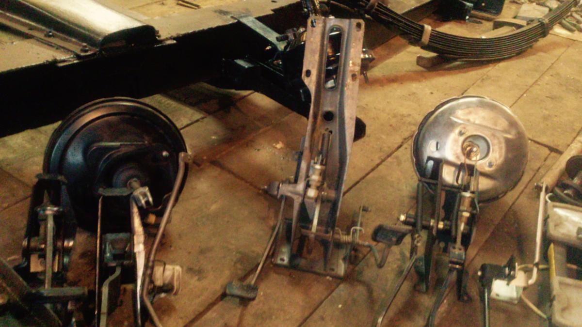

TIHON74 45 Жалоба Опубликовано: 9 апреля 2016 (изменено) Имея в наличии три комплекта ВУТ + педали : Опель омега, Ока,и ГАЗ 3110. Вопрос стоит какой лучше пойдёт на ГАЗ69. Опель омега - ВУТ сам бачок маде ин германия,все хорошо но ГТЦ имеет маленький объем., ОКА- пока не ясно , что с ним можно сделать. Бачок маленький- должен хорошо поместиться в подкапотном пространстве.с цилиндром пока не ясно хватит ли его?, педальный блок очень компактный . Уже у кого- то есть опыт его установки в Козлика- вообщем нравиться. От ВОЛГА ГАЗ 3110- установка давно всем известна, на форумах много примеров с подробными фото и размерами. И так я склонен к такому варианту: бачок от Опеля скрестить с ГТЦ от Волги ( он же Газель) и педальный блок от ОКИ.это пока только мысли, на практике , что выйдет напишу Изменено 9 апреля 2016 пользователем TIHON74 Цитата Поделиться сообщением Ссылка на сообщение Поделиться на других сайтах

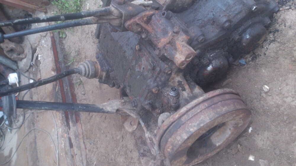

TIHON74 45 Жалоба Опубликовано: 20 мая 2016 Вот собственно проделанная работа на стороннем сайте :https://www.drive2.ru/r/gaz/877017/ работ ещё предстоит много, в прошлые выходные занялся разбором козлика, два дня назад снял КПП , собственно есть вопрос по ней, что это за блок? Какова его ликвидность, надежность и тд.???также плюсы и минусы по сравнению с родными агрегатами??? Цитата Поделиться сообщением Ссылка на сообщение Поделиться на других сайтах

plotny69 581 Жалоба Опубликовано: 21 мая 2016 Вот собственно проделанная работа на стороннем сайте :https://www.drive2.ru/r/gaz/877017/ работ ещё предстоит много, в прошлые выходные занялся разбором козлика, два дня назад снял КПП , собственно есть вопрос по ней, что это за блок? Какова его ликвидность, надежность и тд.??? это похоже на моноблок от уаза. Цитата Поделиться сообщением Ссылка на сообщение Поделиться на других сайтах
TIHON74 45 Жалоба Опубликовано: 22 мая 2016 Да , это уазкин моноблок, хотелось бы поподробнее. Плюсы и минусы.4 -Х ступенчатый КПП. Цитата Поделиться сообщением Ссылка на сообщение Поделиться на других сайтах
gazonchik1969 1 642 Жалоба Опубликовано: 22 мая 2016 Да , это уазкин моноблок, хотелось бы поподробнее. Плюсы и минусы.4 -Х ступенчатый КПП.их два типа. полносинхра - типична в ++ и --(включение муфтами). недосинхра - затейнее(однако 1ая - медленней). общий прынцып неизменен - аккуратно собранный агрегат, из годных запцацок(основн. засада) порадует хорошей работой)) Цитата Поделиться сообщением Ссылка на сообщение Поделиться на других сайтах

gazonchik1969 1 642 Жалоба Опубликовано: 24 мая 2016 (изменено) Как отличичить полусинхру?ход рычага недосинхры(при включ. 1ой) раза в два больше. сличать с 3ей. у синхры - примерно равны. Изменено 24 мая 2016 пользователем gazonchik1969 1 Цитата Поделиться сообщением Ссылка на сообщение Поделиться на других сайтах
