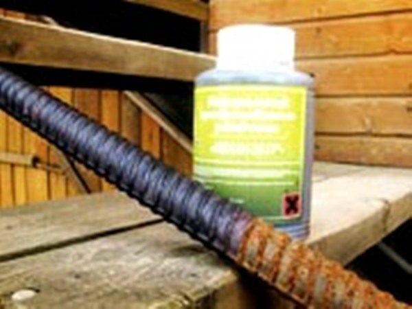

"сам процесс очистки поверхности металла от ржавчины занимает 15-20 минут. Применение преобразователя в строительстве предусматривает лишь его нанесение на поверхность обрабатываемого изделия любым доступным способом: при помощи кисти, валика, струйным с использованием аппарата высокого давления либо безвоздушного распыления, окунанием.
37r_korrozia7.jpgпреобразовывая оксиды железа в неактивные соединения, обладающие отличной адгезией к металлу и обеспечивающие хорошую прочную основу для последующих покрытий. Эффективные ингибиторы тормозят коррозионные процессы под пленкой, а благодаря специальным присадкам состав пропитывает слои ржавчины толщиной до 150 мкм. В ходе воздействия поверхность металла чернеет, что свидетельствует об успешном преобразовании ржавчины в минеральный слой.
 Сушку можно осуществлять как естественную, так и принудительную для ускорения процесса. Обязательной принудительной сушки не требуется. Преобразователь не горюч, не содержит токсичных и едких веществ и не требует специальных мер безопасности"
