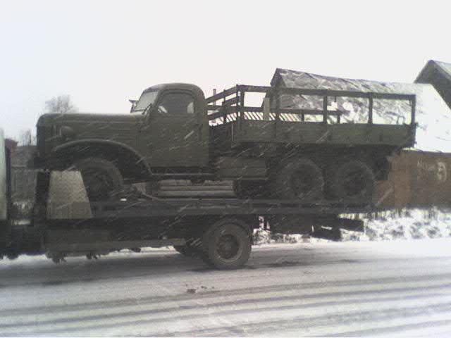

Михаил 2015 202 Жалоба Опубликовано: 1 февраля 2016 Процесс доставки, бедный эвакуатор))). Как он проехал с этим великаном на плечах, аж 1250 км, я офигел. 4 Цитата Поделиться сообщением Ссылка на сообщение Поделиться на других сайтах
