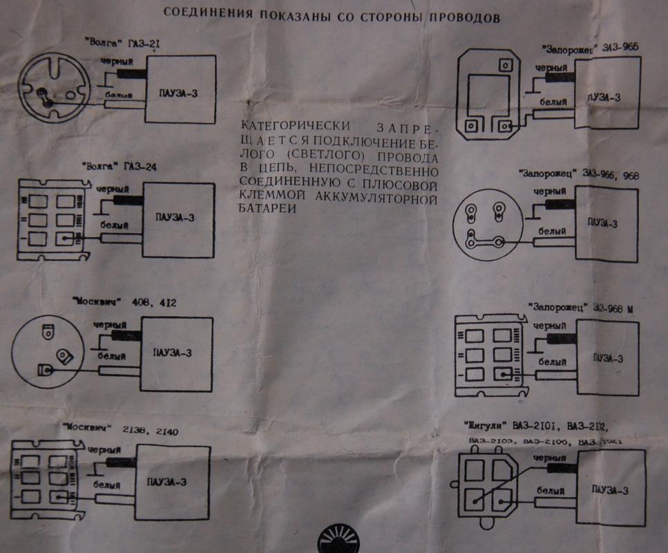

andrey spb 2 324 Жалоба Опубликовано: 29 февраля 2016 прикупил такую штуковину , кто-нибудь ставил такое ? Цитата Поделиться сообщением Ссылка на сообщение Поделиться на других сайтах
esaul1 1 794 Жалоба Опубликовано: 29 февраля 2016 А как ты думаешь останавливать щетки? Концевого выключателя на ГАзе не предусмотрено. Цитата Поделиться сообщением Ссылка на сообщение Поделиться на других сайтах
ХАБ 155 Жалоба Опубликовано: 29 февраля 2016 Это схема из журнала Радио за 1981 год. Работает, если есть концевик положения щеток. Такая на ГАЗике стоит. Собирал сам. Уточнение... Рамка лобового, приборная панель от ГАЗ53. Стеклоочиститель, ессно, тоже))). На ГАЗ69 придется колхозить концевик. Геморр невероятный...Весьма полезная штука. Добавил стабилизатор напряжения и термокомпенсацию. Цитата Поделиться сообщением Ссылка на сообщение Поделиться на других сайтах
andrey spb 2 324 Жалоба Опубликовано: 2 марта 2016 А как ты думаешь останавливать щетки? Концевого выключателя на ГАзе не предусмотрено. вообще в электрике не шарю , думал в цепь воткну и будет работать что значит как останавливать щётки? и что такое концевой выключатель ? Цитата Поделиться сообщением Ссылка на сообщение Поделиться на других сайтах
esaul1 1 794 Жалоба Опубликовано: 2 марта 2016 (изменено) ........................................ что значит как останавливать щётки? и что такое концевой выключатель ? Тогда на пальцах. У щеток любого современного авто есть "нулевое" положение. Останавливает щетки в нем прибор - концевой выключатель Иными словами, ты выключил щетки, а они не сразу остановились, дошли до нулевой точки и встали. Так же действует и прерывистый режим - щетки делают один ход и останавливаются в нулевом положении. Длительность паузы между ходами регулирует специальное реле которое задействовано именно в прерывистом режиме. Твой приборчик умеет изменять длительность паузы между однократными ходами щеток. На ГАЗике, боюсь, он сможет только изменять скорость работы щеток, что не очень комфортно. А, для того, чтобы щетки на ГАЗике останавливались только в одном положении - необходимо встраивать концевик. Сам долго думал, как его примудрить на ось моторчика, потом плюнул. Приноровился на короткое время включать тумблер. Теперь понятно? Изменено 2 марта 2016 пользователем esaul1 Цитата Поделиться сообщением Ссылка на сообщение Поделиться на других сайтах
andrey spb 2 324 Жалоба Опубликовано: 3 марта 2016 (изменено) Тогда на пальцах. У щеток любого современного авто есть "нулевое" положение. Останавливает щетки в нем прибор - концевой выключатель Иными словами, ты выключил щетки, а они не сразу остановились, дошли до нулевой точки и встали. Так же действует и прерывистый режим - щетки делают один ход и останавливаются в нулевом положении. Длительность паузы между ходами регулирует специальное реле которое задействовано именно в прерывистом режиме. Твой приборчик умеет изменять длительность паузы между однократными ходами щеток. На ГАЗике, боюсь, он сможет только изменять скорость работы щеток, что не очень комфортно. А, для того, чтобы щетки на ГАЗике останавливались только в одном положении - необходимо встраивать концевик. Сам долго думал, как его примудрить на ось моторчика, потом плюнул. Приноровился на короткое время включать тумблер. Теперь понятно? Теперь понятно? да теперь более или менее , но мне казалось что это прибор просто включает и выключает подачу питания на моторчик а колесиком регулировки я могу регулировать время между этими включениями , да дворники не будут останавливаться в каком-то правом или левом положении они будут останавливаться в том месте где их застигнет отключение питания Изменено 3 марта 2016 пользователем andrey spb Цитата Поделиться сообщением Ссылка на сообщение Поделиться на других сайтах
esaul1 1 794 Жалоба Опубликовано: 3 марта 2016 да теперь более или менее , но мне казалось что это прибор просто включает и выключает подачу питания на моторчик а колесиком регулировки я могу регулировать время между этими включениями , ............................. Да. В нашем случае при правильном подключении прибор будет регулировать скорость движения щетки по стеклу. Оно надо, если щетка будет ползти с черепашьей скоростью? ........................ да дворники не будут останавливаться в каком-то правом или левом положении они будут останавливаться в том месте где их застигнет отключение питания И, как правило, в самом неудобном. Проще приноровиться и включать-выключать тумблер. Уже пять лет так езжу. Сначала хотел замутить концевой контакт на ось моторчика, потом привык. Цитата Поделиться сообщением Ссылка на сообщение Поделиться на других сайтах
