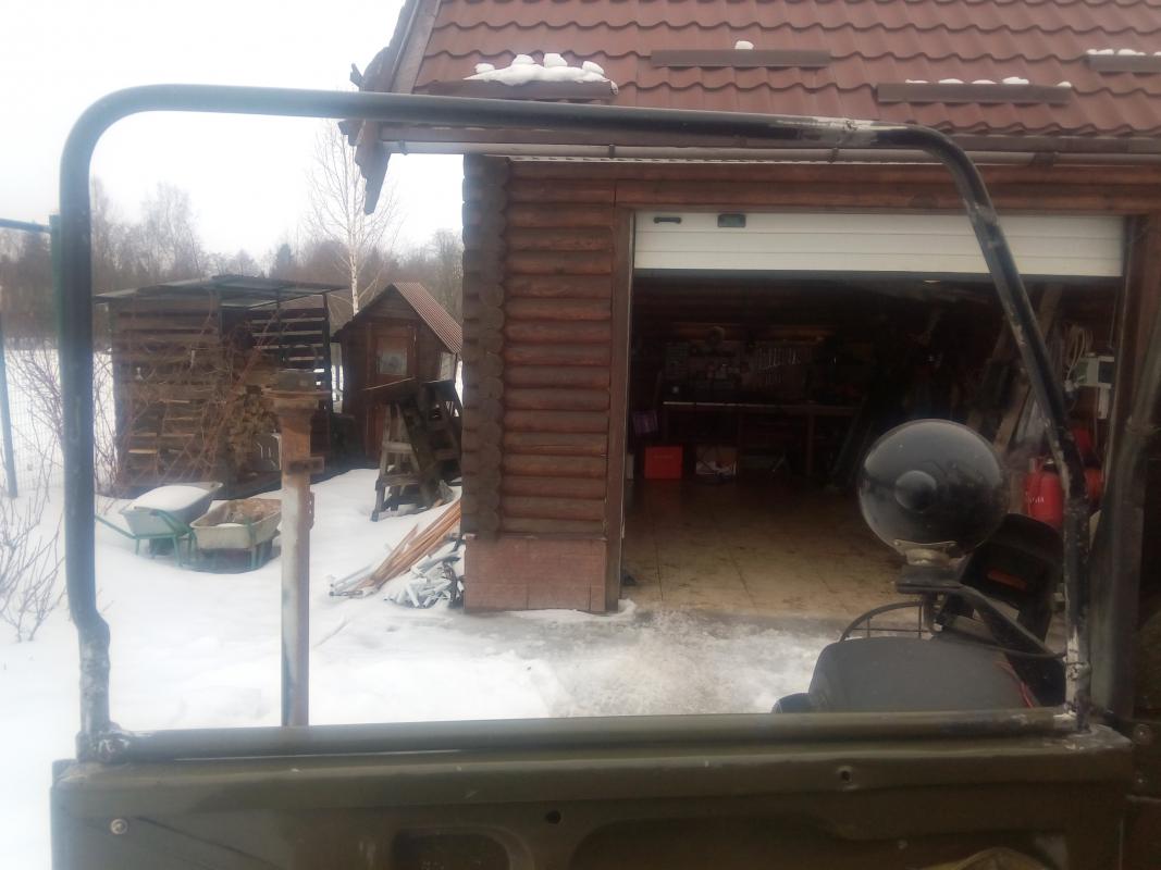

Вячеслав 7 565 Жалоба Опубликовано: 5 марта 2016 Сань, так трубка то эта как мешает установить такие же стёкла?! Наоборот жёсткость сохранена для удержания веса. Цитата Поделиться сообщением Ссылка на сообщение Поделиться на других сайтах
джон на 69 1 099 Жалоба Опубликовано: 5 марта 2016 Вот такие у меня окна Хитрован! Сварил две рамки и получил большую! Отличный ход и смотрится красиво. ) 2 Цитата Поделиться сообщением Ссылка на сообщение Поделиться на других сайтах
serjt 88 Жалоба Опубликовано: 5 марта 2016 Хитрован! Сварил две рамки и получил большую! Отличный ход и смотрится красиво. ) Рамки даже не сваривал , просто закрепил на брезенг надставки две половинки. За счет большего веса стекла надставки стоят крепче оригинальных. Обзор отличный. Цитата Поделиться сообщением Ссылка на сообщение Поделиться на других сайтах
speedoff 3 826 Жалоба Опубликовано: 5 марта 2016 Вот такие у меня окна Сергей, а есть смысл возить с собой запаску, которая на 2 размера меньше? Ведь толку-то от нее все равно не будет. P.S. Спроси у Саши Коня, как я его подставил с маленькой запаской когда он у меня газика забирал До сих пор стыдно... Цитата Поделиться сообщением Ссылка на сообщение Поделиться на других сайтах
Конь 811 Жалоба Опубликовано: 5 марта 2016 Дим, да там не в запаске дело, так что вины твоей нет. Я от тебя до Липецка с включёнными хабами пилил, раздатке сначала настал звиздец, а потом уж и полуось выскочила. так что, не виноватая ты, это Конь намудрил. Цитата Поделиться сообщением Ссылка на сообщение Поделиться на других сайтах
Конь 811 Жалоба Опубликовано: 5 марта 2016 Сань, так трубка то эта как мешает установить такие же стёкла?! Наоборот жёсткость сохранена для удержания веса. Слав, не вставишь, перемычка не даёт. Можно другие, но они не на много больше будут. Пообщался на счёт вставок от Пекина. Не советует. Хлипкие они,ю и выскакивают. Жаль, конечно. Реально не хватает раздвижных окон. Будем ставить как у Серёги. А жёсткость сохраним, просто переварим перемычку ни же, и не посредственно на каркас надставки. Завтра на даче буду и замучу мутку. Цитата Поделиться сообщением Ссылка на сообщение Поделиться на других сайтах

Конь 811 Жалоба Опубликовано: 8 марта 2016 В общем, поженил надставки : Цитата Поделиться сообщением Ссылка на сообщение Поделиться на других сайтах

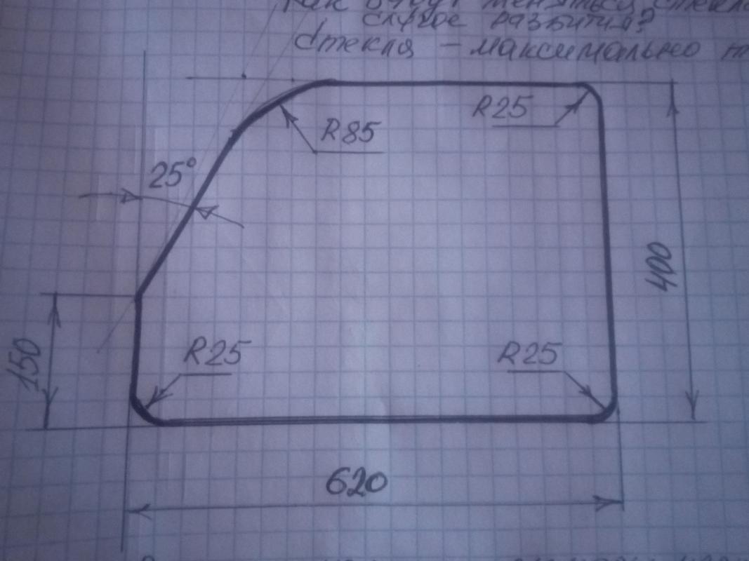

Конь 811 Жалоба Опубликовано: 10 марта 2016 Начал переписку с производителями форточек на заказ. всё размеры вроде как есть, кроме радиусов закругления углов стекол. Мо ж у кого есть? А то до выходных не в тертёж берёт ждать... Цитата Поделиться сообщением Ссылка на сообщение Поделиться на других сайтах
Smile2 745 Жалоба Опубликовано: 10 марта 2016 Начал переписку с производителями форточек на заказ. всё размеры вроде как есть, кроме радиусов закругления углов стекол. Мо ж у кого есть? А то до выходных не в тертёж берёт ждать... Стекло.jpg Правильно понял, будут раздвижные для тентованной надставки? С Нижним новгородом беседу ведешь? Цитата Поделиться сообщением Ссылка на сообщение Поделиться на других сайтах
Конь 811 Жалоба Опубликовано: 10 марта 2016 Ну да. Вроде должно сростись. Цитата Поделиться сообщением Ссылка на сообщение Поделиться на других сайтах
Smile2 745 Жалоба Опубликовано: 10 марта 2016 Ну да. Вроде должно сростись. оповести нас, что там да как. по результатам. Тоже хочу себе такие в 4 надставки Цитата Поделиться сообщением Ссылка на сообщение Поделиться на других сайтах
speedoff 3 826 Жалоба Опубликовано: 10 марта 2016 Начал переписку с производителями форточек на заказ. всё размеры вроде как есть, кроме радиусов закругления углов стекол. Мо ж у кого есть? А то до выходных не в тертёж берёт ждать... Стекло.jpg Так у тебя же увеличенные вроде стекла будут? Там уже другие радиусы будут, не как на родных. Если ты им послал размеры всех сторон требуемой тебе надставки, то они сами радиусы высчитают 1 Цитата Поделиться сообщением Ссылка на сообщение Поделиться на других сайтах
Конь 811 Жалоба Опубликовано: 10 марта 2016 Не, ни считают. Ну значит в субботу всё промерю. Цитата Поделиться сообщением Ссылка на сообщение Поделиться на других сайтах

Конь 811 Жалоба Опубликовано: 15 марта 2016 В общем такая форточка будет: Цена около 2500 за штуку 2 Цитата Поделиться сообщением Ссылка на сообщение Поделиться на других сайтах

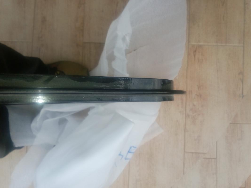

Конь 811 Жалоба Опубликовано: 6 апреля 2016 Форточки получил! Ребята - МОЛОДЦЫ! Качество - выше всяких похвал! Вот что получилось. Теперь - обзор!!!! И ветер в лошадиную морду - обеспечены!!! Крепиться форточка будет жёстко к надставке, и закрываться тентом. Цитата Поделиться сообщением Ссылка на сообщение Поделиться на других сайтах
