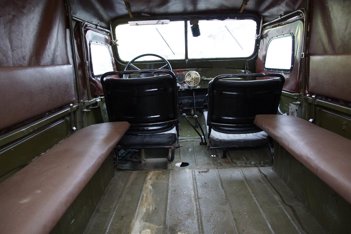

Всем привет!
После восстановления двух ГАЗ М-20, я решил, что пора найти новый объект для восстановления в нашей мастерской. Восстановить ГАЗ-69 я хотел давно, но не попадалось достойного экземпляра. Этот ГАЗ-69 1972 года выпуска изначально находился на службе в армии, но затем был демилитаризован и продан последнему владельцу. Говорят, он был в плачевном состоянии до того, как новый хозяин решил его восстановить.

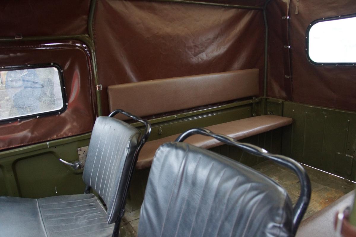

Бывший владелец назвал это «полной реставрацией», но если честно, то это полная чушь. Да, он покрашен, но многие элементы сделаны отвратительно и небрежно. Не обошлось без некоторых заколхоженных элементов. А как вам тент из какой-то клеенки?
Двигатель - УАЗ, коробка передач работают отвратительно, в задних рессорах - трещины. Короче, все впереди. Мы уже начали процесс полной разборки, и сейчас автомобиль разобран до рамы. Фотографии выложу позже.

Сразу за проёмами дверей, перед лавками изнутри "лишние" П-образные кронштейны вварены.

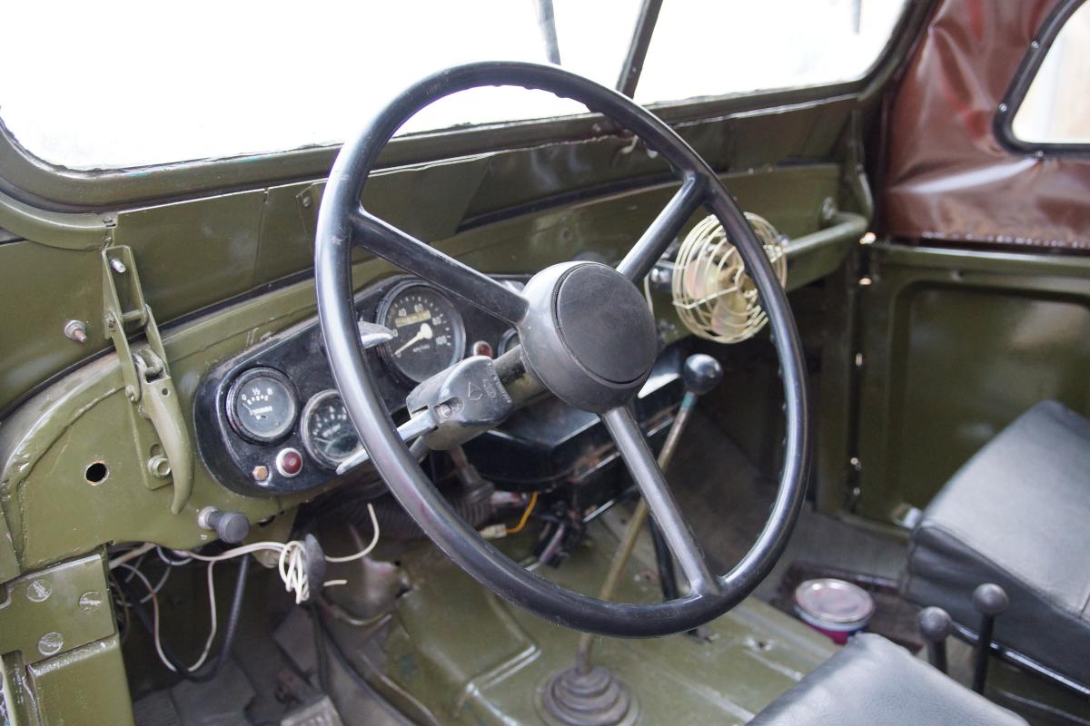

Да, конечно, оригинальное оборудования для РХ не найти. Я спрашивал, в чем визуальная разница обычного и РХ? Как вы понимаете, что это именно РХ?
В мелочах.
Такое крепление лопаты на заднем правом борту было только у РХ.
Отверстие в передней панели для часов, отверстия в заднем борту.
Отверстия в правом крыле и брызговике или заварили или поменяли кузовщину.
У меня тоже РХ-шка и тоже 72 г.в.

Я вот кстати тоже "лишних" дырок в панелях не обнаружил на фото, подумал, что просто некачественно сделано. Теперь тоже думаю, что уколхозили отверстия.

Спасибо! Да, колхоза тут ой-ой сколько. А вот крепление лопаты выглядит оригинальным. Часы, кстати, похожи на оригинальные?

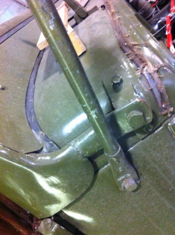

Что вы ожидаете увидеть, когда люди пишут в объявлении о продаже автомобиля слова «после реставрации» или «после восстановления»? Вероятно, нечто приближенное к идеальному состоянию, ведь над автомобилем трудились! Но бывает и так, как в случае с моим ГАЗ-69. Первая проблема стала очевидной во время перегона автомобиля к нам в мастерскую — даже при скорости 40 км/ч его очень сильно таскало по полосе. Чтобы удержать его на дороге приходилось совершать поистине акробатические манипуляции с рулем. Когда мы подняли «69ый» на подъемнике, все стало очевидно — передние коренные рессоры с трещинами, а один из амортизаторов - заклинил.
Еще один «забавный» момент — крепление дуг тента. На ГАЗ-69 дуги съемные. Они разбираются довольно просто, но только не на нашем экземпляре, ведь элементы намертво приварены к кузову! Зачем это сделали? Видимо, не знали, что эти детали должны сниматься! Примерно то же самое с рамкой лобового стекла, которая должна откидываться вперед и ложиться на капот: одно из крепление намертво сварено с кузовом! Вот так «горе-реставраторы»…

Что касаемо каркаса тента возможно предыдущий владелец просто не хотел заморачиваться и искать ремни? А может ему было так проще... А вообще встречаются сваренные каркасы изначально, на некоторых автомобилях!
Скорее первый вариант. Потому что тут все сделано хрен знает как. Будем все резать и восстанавливать

Каркас приварили, чтобы его не сп..здили.))
