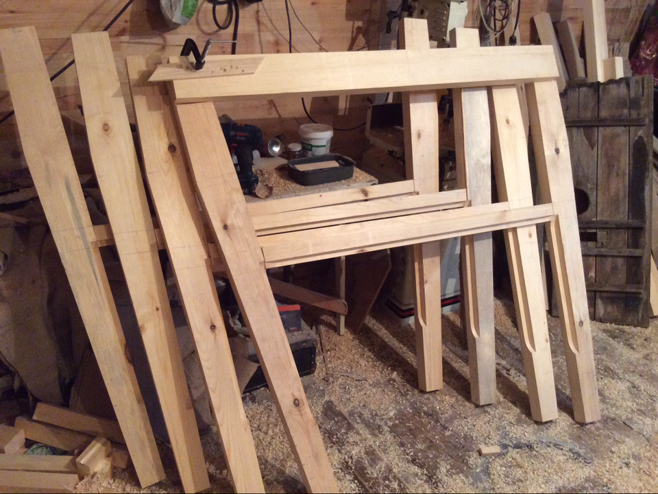

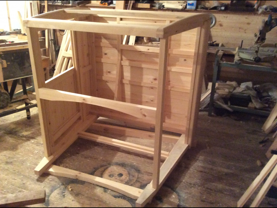

аллигатор 1 633 Жалоба Опубликовано: 18 марта 2017 Первые три диска.Два с прицепа, с остатками краски,земли не видели,третий с того же квадрата что и передняя часть кабины. Четвёртый диск куплен осталось привезти,ещё два диска ,,сосватаны,,,осталось ,,дожать,, Почти комплект. Готов деревянный каркас кабины (всё делал сам),осталось навесить правую дверь , закончить с передком кабины,зашить заднюю стенку кабины , крышу ,сделать ящик сиденья и полики. Брус каркаса кабины и дверей- берёза,обшивка-сосна . Всё собиралось на клею и шурупах + металлическими усилительными накладками в нагруженных местах. При работе источниками по ЗиС-5 выяснил что в конце войны кабины для ЗиС -5 изготавливали даже на автопредприятии в Германии..... Цитата Поделиться сообщением Ссылка на сообщение Поделиться на других сайтах
аллигатор 1 633 Жалоба Опубликовано: 18 марта 2017 За фото сорри,с настройками фотика пока не разобрался. 6 Цитата Поделиться сообщением Ссылка на сообщение Поделиться на других сайтах

Дмитрий 1980 1 970 Жалоба Опубликовано: 19 марта 2017 жаль петли не те... но ничего ... скоро- скоро в лес.. буду иметь в виду)) Цитата Поделиться сообщением Ссылка на сообщение Поделиться на других сайтах
аллигатор 1 633 Жалоба Опубликовано: 19 марта 2017 Да,петли не те. Дефецит. Есть у меня место на карте,где долго стоял раздербаненый ЗиС-5. Станет потеплее, сьезжу туда.А вдруг... Навесил сёння ,,штурманскую,, дверь. Посидел внутри,пока на табуретке...Ничего так, по спартански,но уютно. Локоть сразу и привычно лег в оконный проём. 3 Цитата Поделиться сообщением Ссылка на сообщение Поделиться на других сайтах
