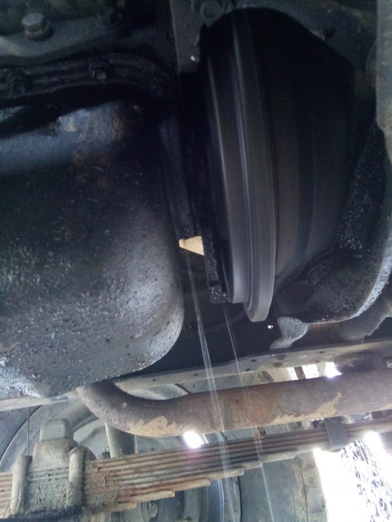

1200rt 326 Жалоба Опубликовано: 20 ноября 2017 у меня беда приключилась, походу блок заморозил Цитата Поделиться сообщением Ссылка на сообщение Поделиться на других сайтах

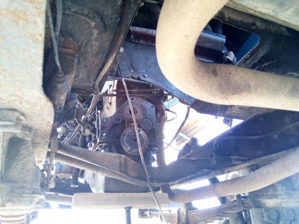

1200rt 326 Жалоба Опубликовано: 20 ноября 2017 течет по задней стенке из под колокола Цитата Поделиться сообщением Ссылка на сообщение Поделиться на других сайтах
Федот68 4 340 Жалоба Опубликовано: 21 ноября 2017 В 20.11.2017 в 22:36, 1200rt сказал: течет по задней стенке из под колокола Не ссы. 99 из 100- выдавило заднюю заглушку блока. Для её установки надо снять колокол и маховик. 2 Цитата Поделиться сообщением Ссылка на сообщение Поделиться на других сайтах
Maxx1969 2 753 Жалоба Опубликовано: 21 ноября 2017 5 часов назад, Федот68 сказал: Не ссы. 99 из 100- выдавило заднюю заглушку блока. Для её установки надо снять колокол и маховик. Или от времени проржавела та заглушка.. Цитата Поделиться сообщением Ссылка на сообщение Поделиться на других сайтах
father 54 Жалоба Опубликовано: 21 ноября 2017 Заглушка. Эти движки "славны" ей........ Цитата Поделиться сообщением Ссылка на сообщение Поделиться на других сайтах
1200rt 326 Жалоба Опубликовано: 21 ноября 2017 Хочется верить, что заглушка, То- есть снять коробку, колокол, маховик и доступ будет? Не снимая движка. Цитата Поделиться сообщением Ссылка на сообщение Поделиться на других сайтах
Федот68 4 340 Жалоба Опубликовано: 21 ноября 2017 3 часа назад, 1200rt сказал: Хочется верить, что заглушка, То- есть снять коробку, колокол, маховик и доступ будет? Не снимая движка. насколько удобный из-за кабины( моторного щита) - вопрос. Впрочем - немного наклонить назад мотор вполне реально. Цитата Поделиться сообщением Ссылка на сообщение Поделиться на других сайтах
1200rt 326 Жалоба Опубликовано: 21 ноября 2017 Ладно, вскрытие покажет. Цитата Поделиться сообщением Ссылка на сообщение Поделиться на других сайтах
Механник 3 311 Жалоба Опубликовано: 21 ноября 2017 Главное всю воду слей. Цитата Поделиться сообщением Ссылка на сообщение Поделиться на других сайтах
1200rt 326 Жалоба Опубликовано: 21 ноября 2017 она там не задерживается, её там просто нет. В понедельник ехал 7 км, 2 раза у колонки останавливался, для заправки водой, ваще не серьёзно. Строго перед запуском заливаешь по горлышко и бежишь заводить, да ехать что есть мочи, лиж бы под ногами никто не путался, смех и грех Цитата Поделиться сообщением Ссылка на сообщение Поделиться на других сайтах

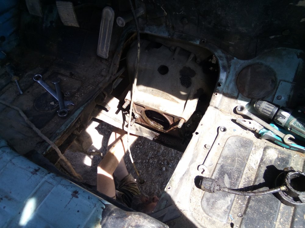

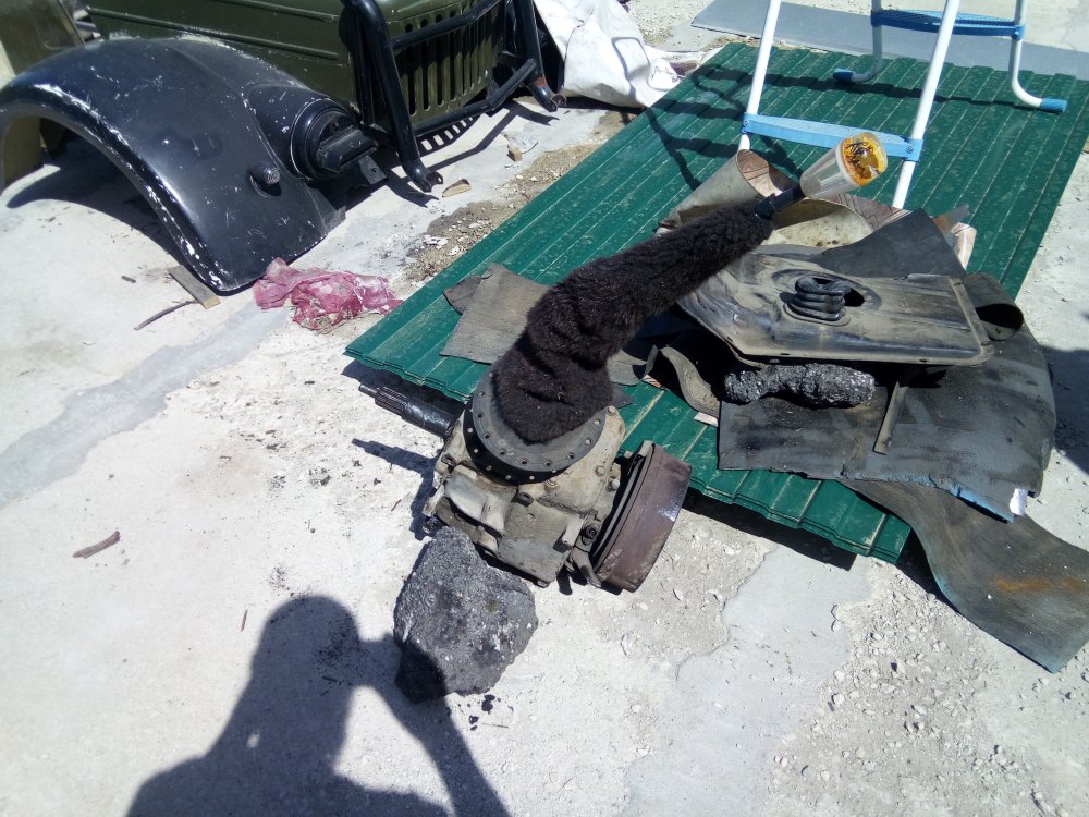

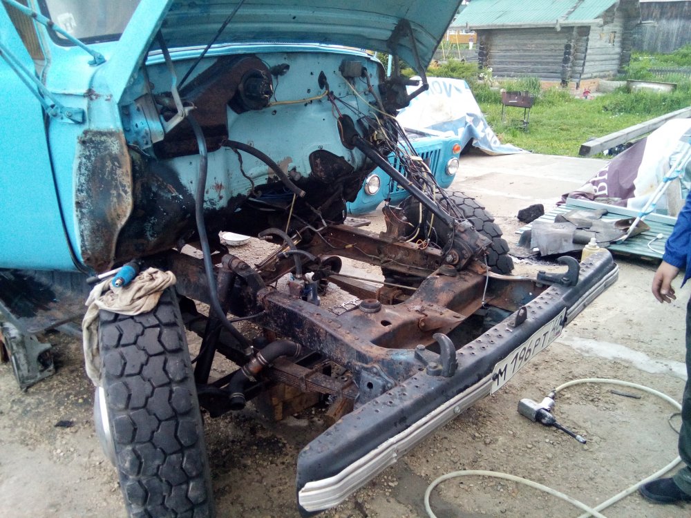

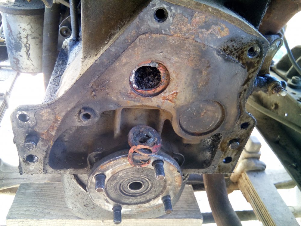

1200rt 326 Жалоба Опубликовано: 20 мая 2018 (изменено) Тока сейчас добрались руки до Газона, снял морду, коробку, колокол и обнаружил сгнившую заглушку. Чугунина тяжолая зараза Изменено 20 мая 2018 пользователем 1200rt Цитата Поделиться сообщением Ссылка на сообщение Поделиться на других сайтах
1200rt 326 Жалоба Опубликовано: 20 мая 2018 Собственно сама заглушка Цитата Поделиться сообщением Ссылка на сообщение Поделиться на других сайтах

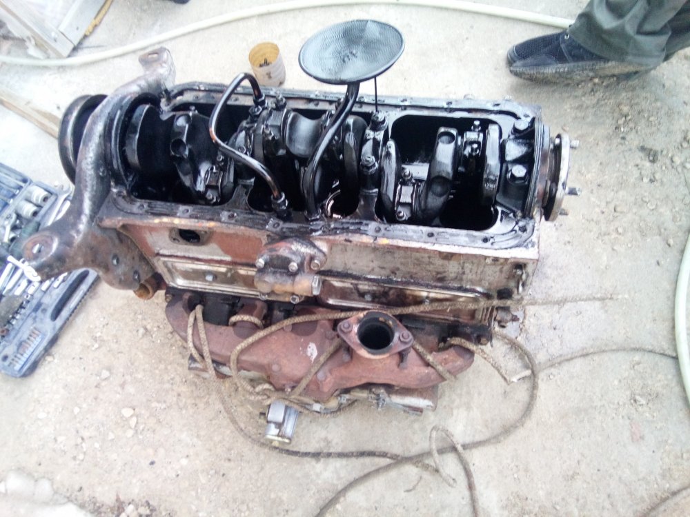

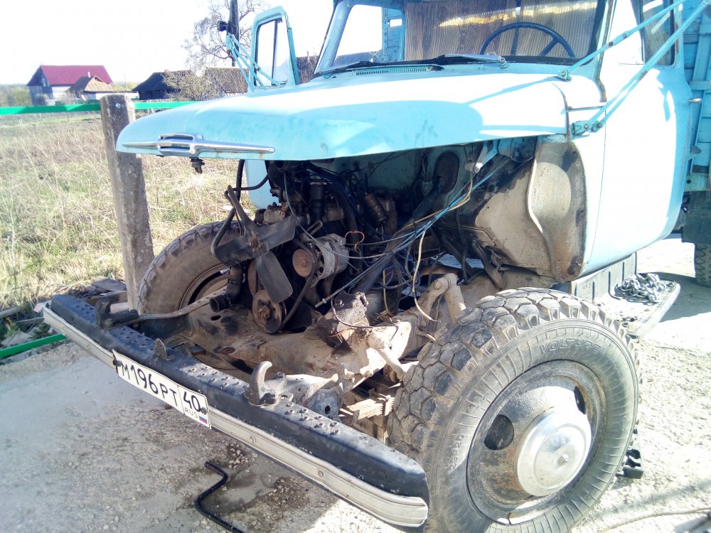

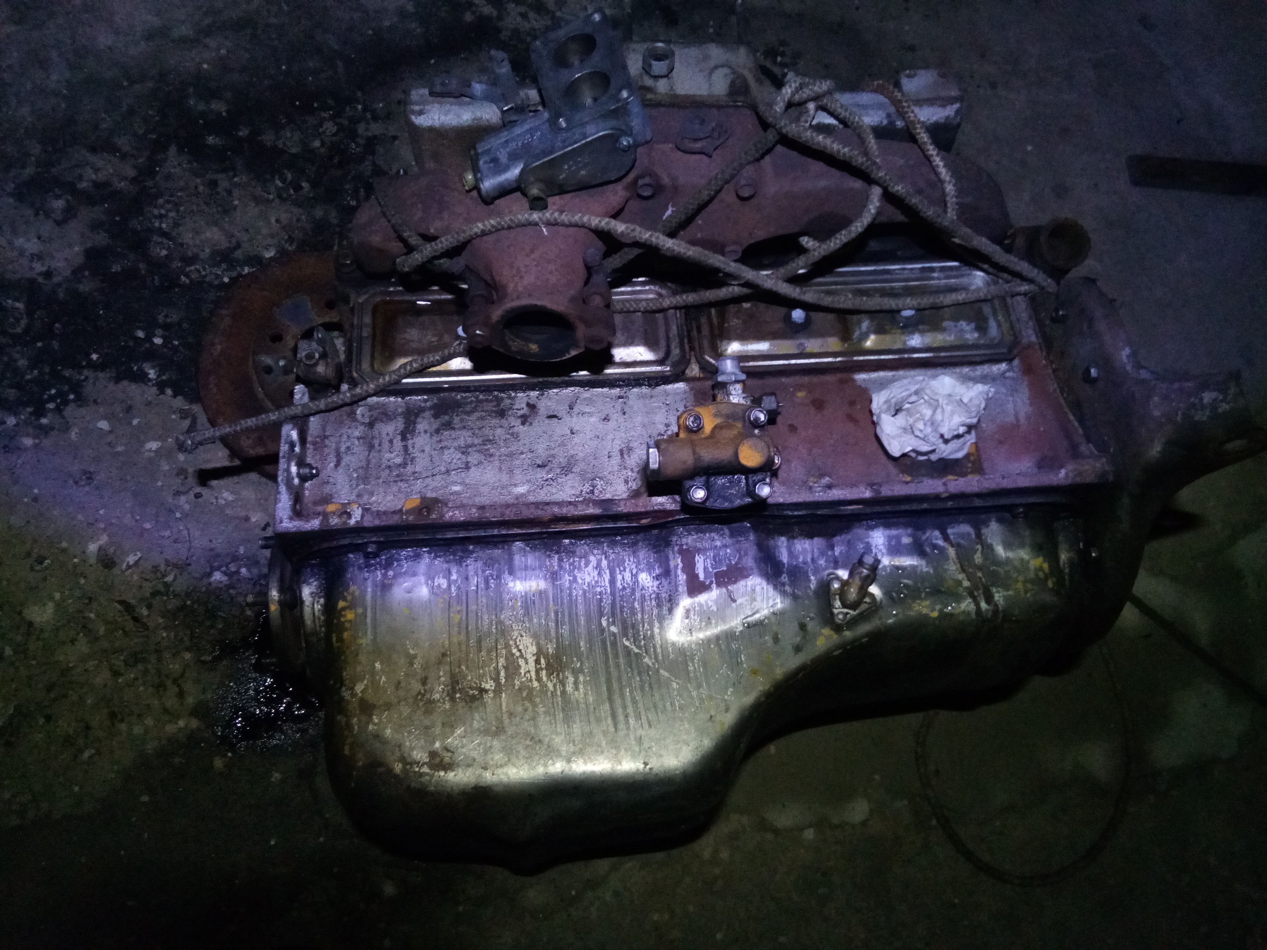

1200rt 326 Жалоба Опубликовано: 20 мая 2018 Так, как движок маслом тоже дорогу поливает, решил поменять и прокладочки с сальниковой набивкой, в общем снял движок и за одно решил кольца с вкладышами поменять. Керхером с химией все отмыл, все какбуддто новое покрашеное стало Цитата Поделиться сообщением Ссылка на сообщение Поделиться на других сайтах

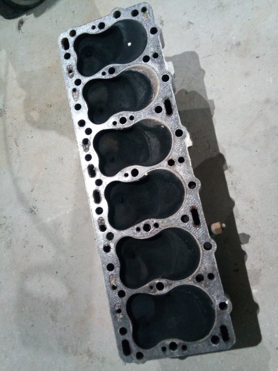

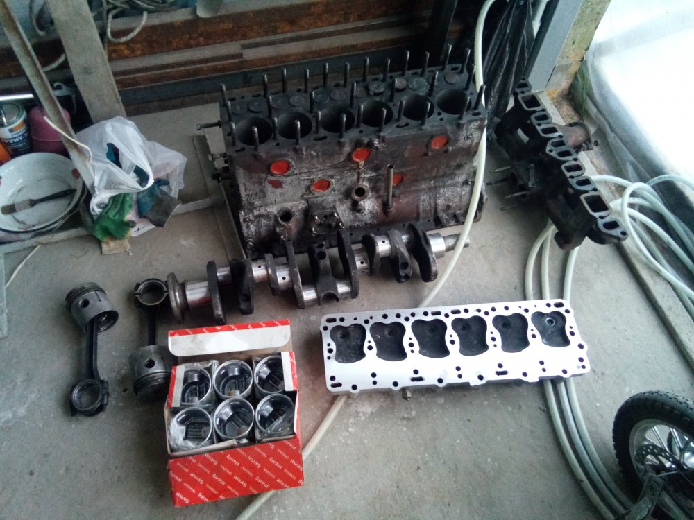

1200rt 326 Жалоба Опубликовано: 13 июня 2018 Короче попал на полную капиталу, уже расточил и отхонинговал, цылиндры, шлифанул голову и колено, буду собирать. Цитата Поделиться сообщением Ссылка на сообщение Поделиться на других сайтах

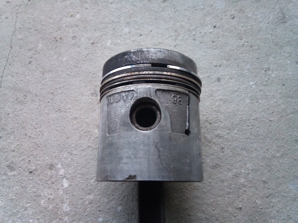

1200rt 326 Жалоба Опубликовано: 14 июня 2018 в связи с этим вопрос: какой стороной ставить поршня, прорезью к клапанам или наоборот? Стрелки на них нет Цитата Поделиться сообщением Ссылка на сообщение Поделиться на других сайтах

Maxx1969 2 753 Жалоба Опубликовано: 14 июня 2018 1 час назад, 1200rt сказал: в связи с этим вопрос: какой стороной ставить поршня, прорезью к клапанам или наоборот? Стрелки на них нет А чего книгу Г.К.Шнейдер"ремонт двиг Газ/уаз" в сети не скачать? Или в разделе Документация посмотреть..может она там есть. Цитата Поделиться сообщением Ссылка на сообщение Поделиться на других сайтах

Федот68 4 340 Жалоба Опубликовано: 14 июня 2018 Поршня - херня. На самом деле - любой стороной работают :-))( проверено лично) Пока блок на земле - не поленись. Выкрути ВСЕ маслопробки со ВСЕХ маслоканалов. ТЩАТЕЛЬНО прочисть/промой/продуй. забитый ( иль даже чуть подзасранный) маслоканал - самая частая причина кирдыка вкладышам коленвала на этом моторе. 3 Цитата Поделиться сообщением Ссылка на сообщение Поделиться на других сайтах
Механник 3 311 Жалоба Опубликовано: 14 июня 2018 6 часов назад, Maxx1969 сказал: А чего книгу Г.К.Шнейдер"ремонт двиг Газ/уаз" в сети не скачать? Или в разделе Документация посмотреть..может она там есть. Книга написана для слесаря с образованием 8 классов. Расположение клапанов никакой роли не играет. Разрез ставят в сторону вращения коленвала. Цитата Поделиться сообщением Ссылка на сообщение Поделиться на других сайтах
Большевик 389 Жалоба Опубликовано: 14 июня 2018 Ну да, клапана ведь можно и на другую сторону переставить... Цитата Поделиться сообщением Ссылка на сообщение Поделиться на других сайтах
БИМ 887 Жалоба Опубликовано: 15 июня 2018 На моем ГАЗоне и поршни стояли не правильно и шатуны ГАЗ- 51. Цитата Поделиться сообщением Ссылка на сообщение Поделиться на других сайтах
