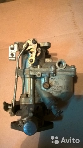

Мужики!  что это за модификация ?  как он на газик подойдет ?

Карб от ГАЗ 51-52.

Карб от ГАЗ 51-52.
он не подойдет по дозировке топлива и по крепежу ?

Крепёж такой же, как М-20. По дозировке - вообще-то карб считают на один цилиндр, а они у М-20 и ГАЗ-51 одинаковы. Отличается наличием ограничителя максимальных оборотов. А они у 4-ки и 6-ки разные.
Если его отключить, будет работать.

Это как на один цилиндр ?  у газ 52  шесть горшков кормить надо а унас 4  думаю  жиклелы то побольше будут в нем

А вот так. Впускной клапан открыт только у одного цилиндра.
У К-22 есть регулируемая игла ГТЖ, ею можно всегда придавить или отпустить.

Да так то логично конечно. но все же не зря на газ 52 другой карб ставится.   Просят 120 за него.  думаете стоит брать ?  получится его наладить на газик ?

Вот в соседней теме http://www.gaz69.ru/...0-karbiuratory/
Я бы искал родной.

"Просят 120 за него." красивых бусинок??)) бери. пы.сы. тип крепежа - "шпилки повдоль", на м20 - поперёк.

Цена 1200р  извиняюсь за не точность.

полная не компетентность Волголог в вопросе
крепеж разный: расположение отверстий во фланце ГАЗ 51 вдоль, у ГАЗ 69 поперек, разное расстояние между шпильками
у М20 и ГАЗ-51 одинаковый диаметр поршня, но разный ход, отсюда объем одного цилиндра разный
ну а если принять что
то почему же в итоге такие разные размеры пропускных частей получились у карбюраторов этих двигателей? может все таки не по одному цилиндру считают?
ну и работу ограничителя оборотов нужно подучить, карб и не с отключенным будет работать

Кто ставил такой карб на газик ?  Получится его настроить на М-20 ?

Купи К -131, переходник или пересверли коллектор под шпильки и будет тебе счастье.
