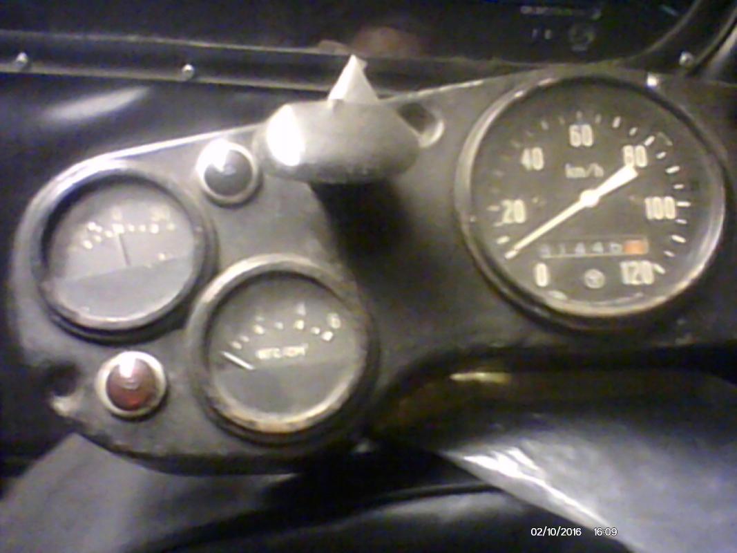

Axma00707 1 300 Жалоба Опубликовано: 27 сентября 2016 Может кто знает для чего это отверстие? почему на одних панельках есть, а на других нету? уже не первый раз вижу такую панельку Поделиться сообщением Ссылка на сообщение Поделиться на других сайтах
Smile2 745 Жалоба Опубликовано: 27 сентября 2016 Ахмат, каталоги то что говорят? или молчат? Поделиться сообщением Ссылка на сообщение Поделиться на других сайтах
Axma00707 1 300 Жалоба Опубликовано: 27 сентября 2016 (изменено) Каталога под рукой нету( Подозреваю что это более поздняя приборка, а отверстие может для пломбирования спидометра. Изменено 27 сентября 2016 пользователем Axma00707 2 Поделиться сообщением Ссылка на сообщение Поделиться на других сайтах
Maxx1969 2 756 Жалоба Опубликовано: 27 сентября 2016 Вот Ахмат!Молодец,правильно!Под пломбировку..так и есть. 3 Поделиться сообщением Ссылка на сообщение Поделиться на других сайтах
Муж Долговой 651 Жалоба Опубликовано: 27 сентября 2016 Какой год на приборах выбит? Поделиться сообщением Ссылка на сообщение Поделиться на других сайтах
Axma00707 1 300 Жалоба Опубликовано: 27 сентября 2016 Какой год на приборах выбит? Фото приборки стащил у bodiaer Поделиться сообщением Ссылка на сообщение Поделиться на других сайтах

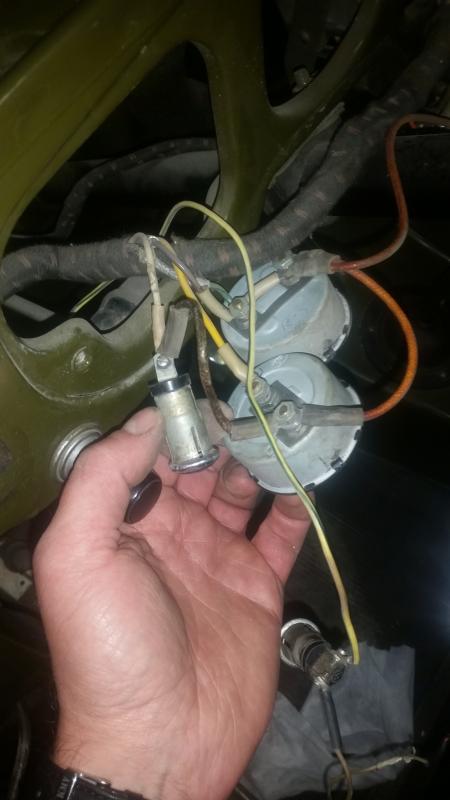

Денис002 818 Жалоба Опубликовано: 27 сентября 2016 Тогда и я спрошу. На моей приборке , был выпилен и вставлен лишний глазок, между указателем уровня топлива и грибком подсветки (собственно косяк на выставке за него засчитали, за не родной кант глазка). Глазок был подключен одним проводком к указателю топлива, а другой уходил в тканевый жгут дальше куда-то, и подключение казалось не колхозным. Возможно что это от радийного (Р 407) прошлого, или какое то усовершенствование? В инете картинки смотрел , часто попадается глазок в этом месте. С одной стороны - это самое удобное место, для доп. индикатора, с другой - больше нет информации. П.с. Приборку заменил, а этот глазок не стал отключать, упрятал его. Теперь мысль посещает, может к нему звуковой оповещатель соплей подцепить, чтобы увидеть/услышать его срабатывание, т.к. ни разу он не моргнул. Поделиться сообщением Ссылка на сообщение Поделиться на других сайтах
Maxx1969 2 756 Жалоба Опубликовано: 27 сентября 2016 Денис..интересно девки пляшут.У меня помимо ездовой "радийки"..есть еще вторая абс.новая с ДХ.Так вот на ней,такое же дополнительное отверстие в щитке,как у тебя!Правда самого глазка с патроном нет,и туда ничего не подключено..выложи фото своей приборки..или я просмотрел где?А я на неделе,съезжу,и сфотаю свою. 2 Поделиться сообщением Ссылка на сообщение Поделиться на других сайтах
Денис002 818 Жалоба Опубликовано: 27 сентября 2016 Денис..интересно девки пляшут.У меня помимо ездовой "радийки"..есть еще вторая абс.новая с ДХ.Так вот на ней,такое же дополнительное отверстие в щитке,как у тебя!Правда самого глазка с патроном нет,и туда ничего не подключено..выложи фото своей приборки..или я просмотрел где?А я на неделе,съезжу,и сфотаю свою. А мне нравится как девки пляшут) Поясню по приборке. На месте впиленом, у меня была контролька габарита, с зеленым стеклышком. Мне это казалось логично, что контролька габаритов горит зеленым. А на штатном месте была воткнута эта красная, которую ни разу не застукал, как она зажигается и от чего. Поделиться сообщением Ссылка на сообщение Поделиться на других сайтах
Maxx1969 2 756 Жалоба Опубликовано: 27 сентября 2016 А ты можешь прозвонить цепь,и докопаться..куда она была подключена? Знаешь..в приборке 69/по крайней мере армейских машин/ есть казусы..так справа(лампочка указат.поворота) всегда имела красный светофильтр..а слева (перегрев воды в радиаторе),всегда была с зеленым светофильтром..хотя логичнее наоборот.Я так и делал..менял глазки светофильтров местами.)) 2 Поделиться сообщением Ссылка на сообщение Поделиться на других сайтах

Денис002 818 Жалоба Опубликовано: 27 сентября 2016 Вот поддержу! Эноргономика кажется наука называется. Красный - цвет опасности, именно им обозначаются в современках - аварийные режимы - нет зарядки, давления и т.д. Желтый - тревога - чек энжин, низкий уровень омывайки, и т.п. Можно ехать но до сервиса и т.п. Зеленый - все нормалек, типа D на автомате, габариты, круиз контроль и т.п. П.с. Я сам не смогу докопаться куда ведет эта лампочка, но у меня есть электрик, выручающий меня со всеми бредовыми идеями, наберу его завтра . 4 Поделиться сообщением Ссылка на сообщение Поделиться на других сайтах
Smile2 745 Жалоба Опубликовано: 27 сентября 2016 Вот поддержу! Эноргономика кажется наука называется. Красный - цвет опасности, именно им обозначаются в современках - аварийные режимы - нет зарядки, давления и т.д. Желтый - тревога - чек энжин, низкий уровень омывайки, и т.п. Можно ехать но до сервиса и т.п. Зеленый - все нормалек, типа D на автомате, габариты, круиз контроль и т.п. П.с. Я сам не смогу докопаться куда ведет эта лампочка, но у меня есть электрик, выручающий меня со всеми бредовыми идеями, наберу его завтра . может еще одна тайна станет явью?! Всегда с интересом наблюдаю за такими мелочами) ждем информации Денис 1 Поделиться сообщением Ссылка на сообщение Поделиться на других сайтах
Денис002 818 Жалоба Опубликовано: 27 сентября 2016 Влад, гарантировано я только до электрика дозвониться смогу, доИпать его окончательно, скрин сделаю, что результаты его копаний не только мне интересны, и ответ хз куда и зачем этот провод никого не устроит) Поделиться сообщением Ссылка на сообщение Поделиться на других сайтах
