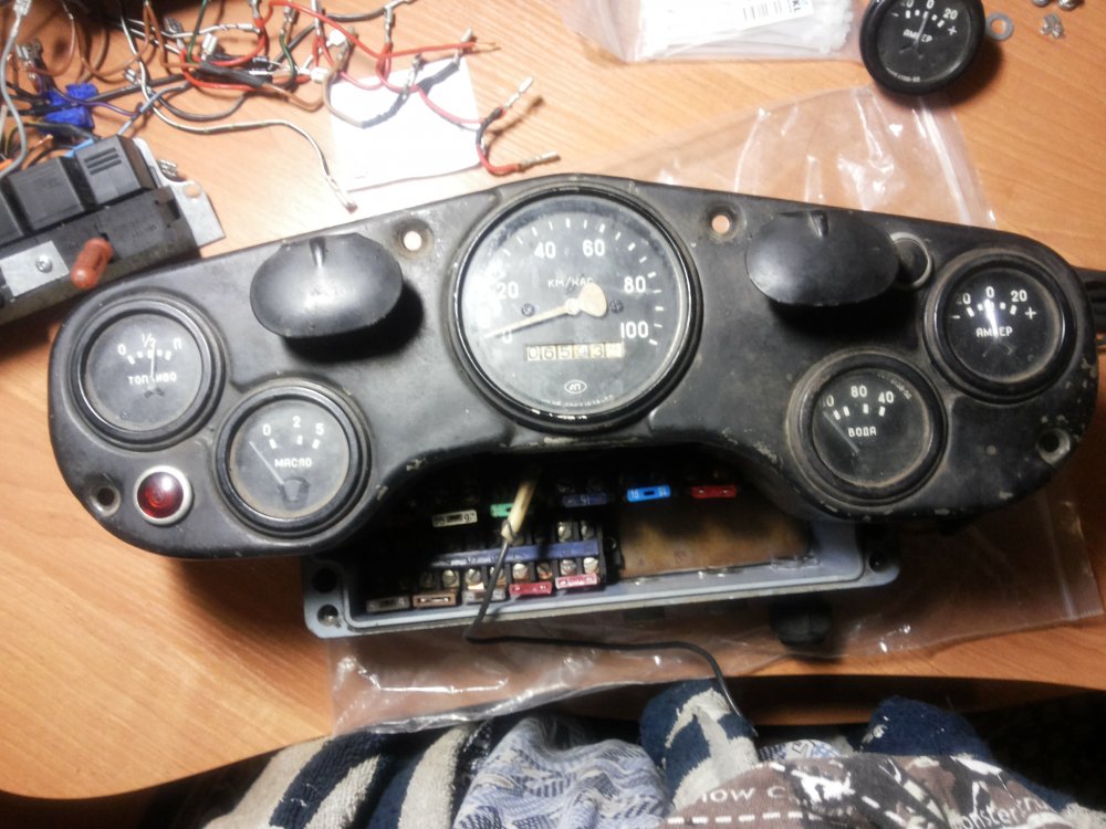

Муж Долговой 651 Жалоба Опубликовано: 30 июня 2017 На щитке приборов амперметр показывает -5А. Щиток снят с машины. Заменил прибор новым, не ставленым на машину. Эффект тот же. Посмотрел на свой снятый амперметр. Стрелка "в ноль". Подношу к щитку ... в сантиметре (10...15 мм) от гнезда стрелка начинает отклонятся к минусу. (Кому интересно могу фото или видео показать). Вывод - сама жестянка намагничена. Хотя никаких магнитов на ней небыло. Последние лет десять точно. Пять ампер это много, Особенно около ноля. И опять же не понятно будет ли эта погрешность суммироваться при работе амперметра. Да и не ясно вообще как доверять таким показаниям. Другой жестянки у меня нету. Приборов много, а куда их ставить нету. Может размагнитить можно как то? Никто не сталкивался с подобным? Цитата Поделиться сообщением Ссылка на сообщение Поделиться на других сайтах

cubic 328 Жалоба Опубликовано: 30 июня 2017 Не, не надо, есть у меня титан. Еще раз прочитал, не до конца понял. Щиток снят совсем с машины или откручен , другие приборы стоят и тд, может фотки помогут разгадать ребус? Скинь, посмотрим. Цитата Поделиться сообщением Ссылка на сообщение Поделиться на других сайтах

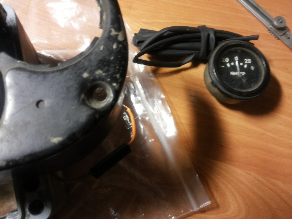

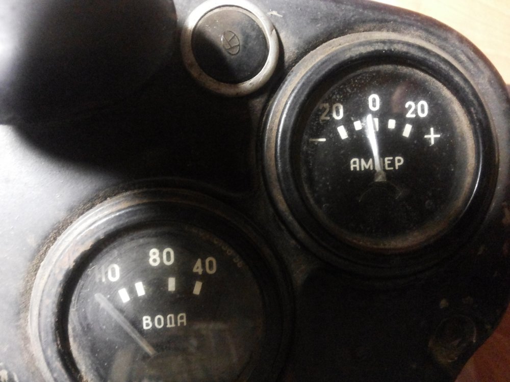

Муж Долговой 651 Жалоба Опубликовано: 1 июля 2017 23 часа назад, cubic сказал: Не, не надо, есть у меня титан. Еще раз прочитал, не до конца понял. Щиток снят совсем с машины или откручен , другие приборы стоят и тд, может фотки помогут разгадать ребус? Скинь, посмотрим. Сегодня взял иголку с длинной ниткой и поводил над щитком. Результаты озадачили ещё больше: намагниченности не обнаружено. Совсем. Вот несколько фото. Щиток лежит на столе горизонтально. Цитата Поделиться сообщением Ссылка на сообщение Поделиться на других сайтах
АлексейК 1 174 Жалоба Опубликовано: 2 июля 2017 Ну и? Фигня это полная. Возьми потребитель в 10 ампер, подключи последовательно амперметру, подключи 12 вольт, и прибор будет показывать у тебя 10 ампер что на щитке, что на столе. Ну а вообще, все решение вопроса - в бутылочке 1 Цитата Поделиться сообщением Ссылка на сообщение Поделиться на других сайтах
Муж Долговой 651 Жалоба Опубликовано: 2 июля 2017 Ну и что? Ну и пусть будет правильно показывать ... причина то не догадана. И с отключенной "массой" стрелка будет бочком стоять. Что без бутылочки не разобраться - это ты правильно советуешь. Только содержимое ... я атеист. Чем святую воду мумиём закусывать ... лучше водку салом и луком. 1 Цитата Поделиться сообщением Ссылка на сообщение Поделиться на других сайтах

Муж Долговой 651 Жалоба Опубликовано: 3 июля 2017 1 минуту назад, cubic сказал: Виноват амперметр? Нет и нет! Даже на фото видно, что оба амперметра на свободе по нолям, а в щитке -5 Цитата Поделиться сообщением Ссылка на сообщение Поделиться на других сайтах
