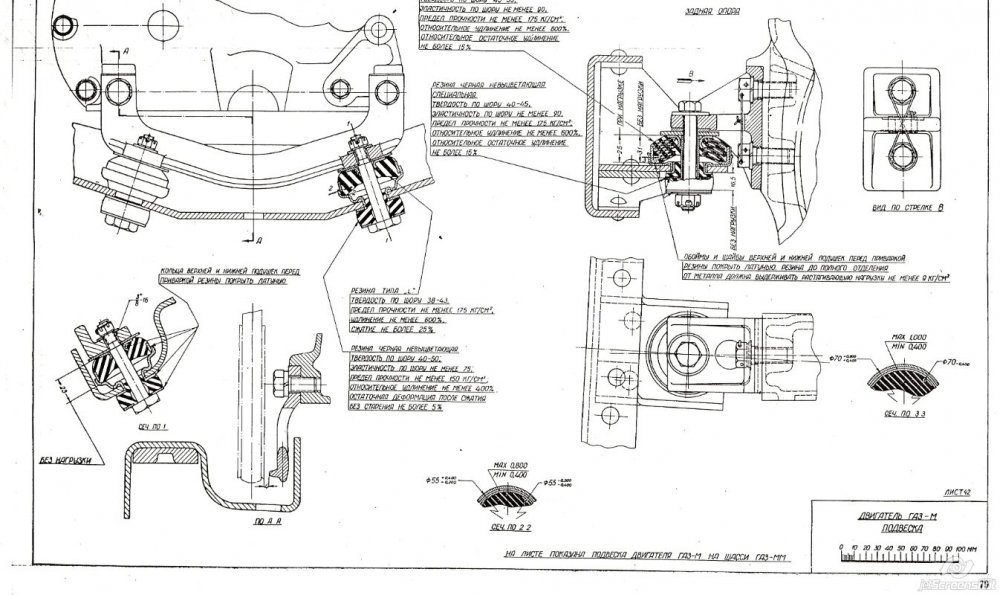

Крепление двигателя Газ-М на Газ-ММ

Восход    67
Алексей, спасибо за информацию!
Я сегодня прикупил опору всборе с чашками и всем остальным. Как приедет, образмерю и думаю смогу изготовить железные части. Резинки не смогу сделать, придется подбирать.

12 часов назад, Восход сказал:
резинки похожи на ГАЗ-51-53.и на тракторах под кабинкой тоже похоже...

ALL21    71
Резинки я закажу, отольют из полиуретана. Мне бы чертежик...

12 часов назад, ALL21 сказал:
Полиуретан видел он зимой дубовый становится, лучьше из обычной резины надо отлить.
