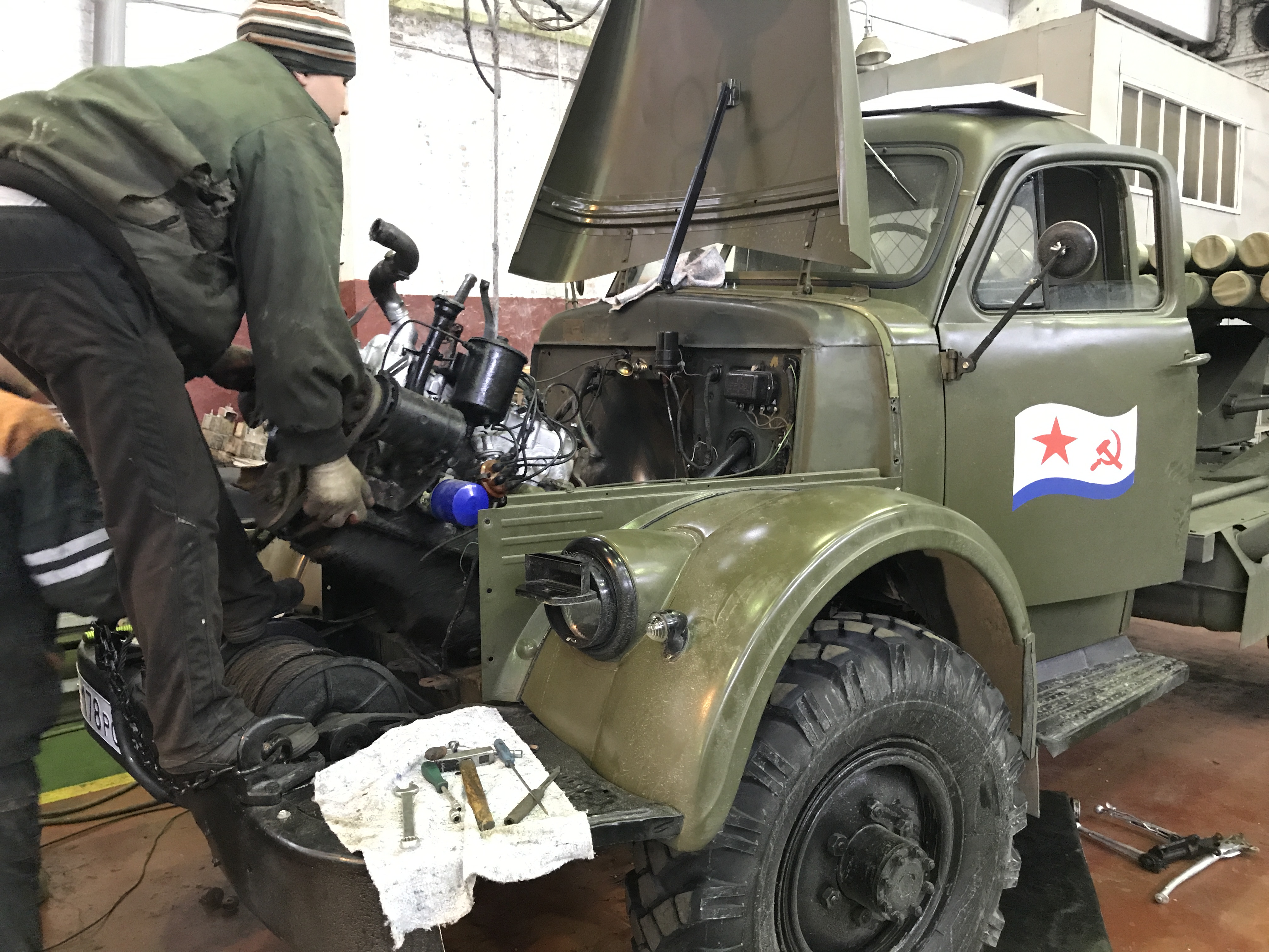

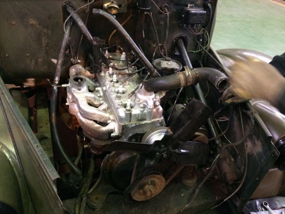

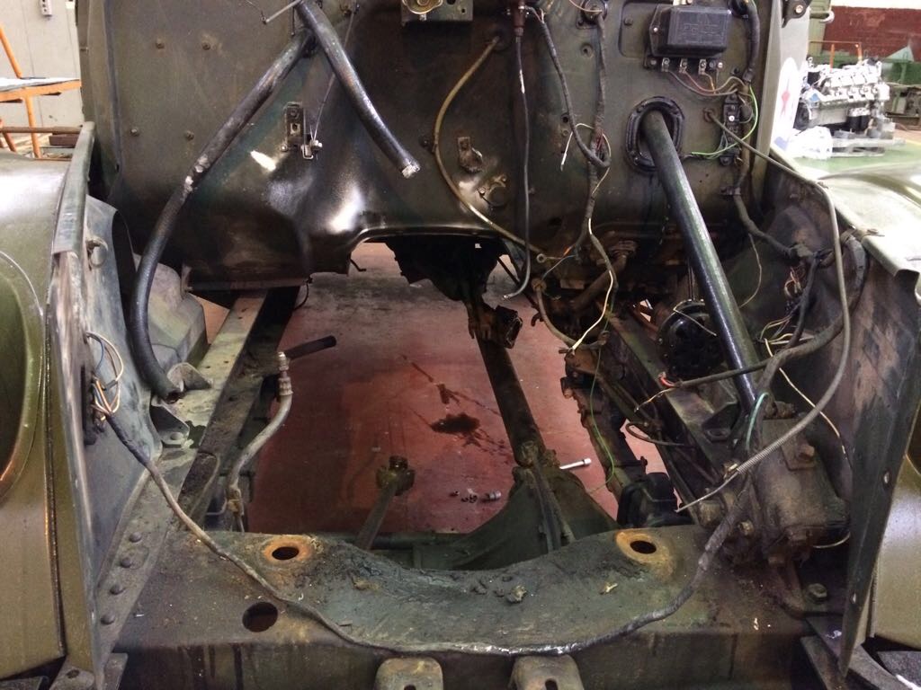

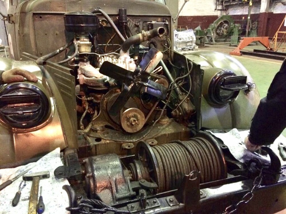

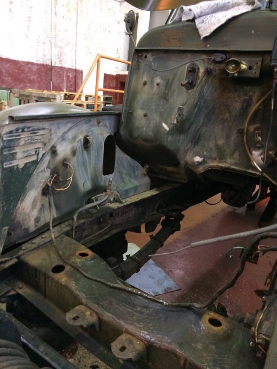

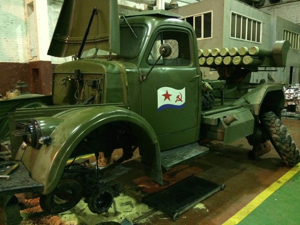

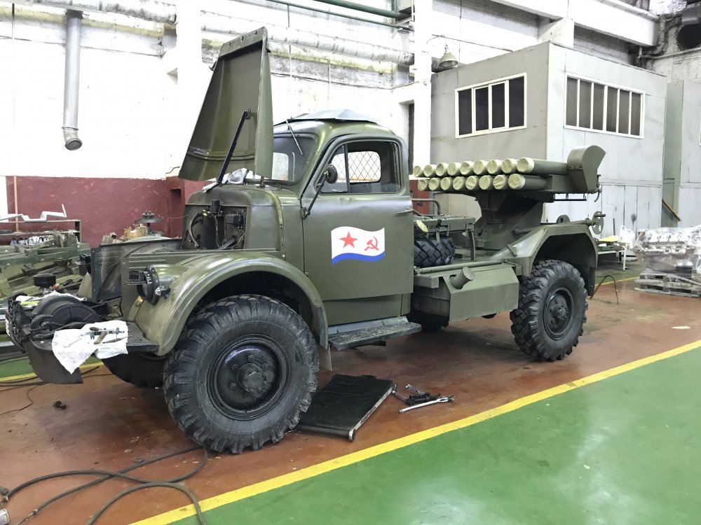

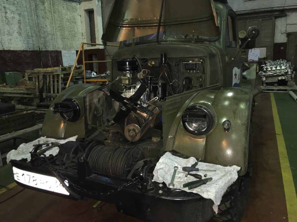

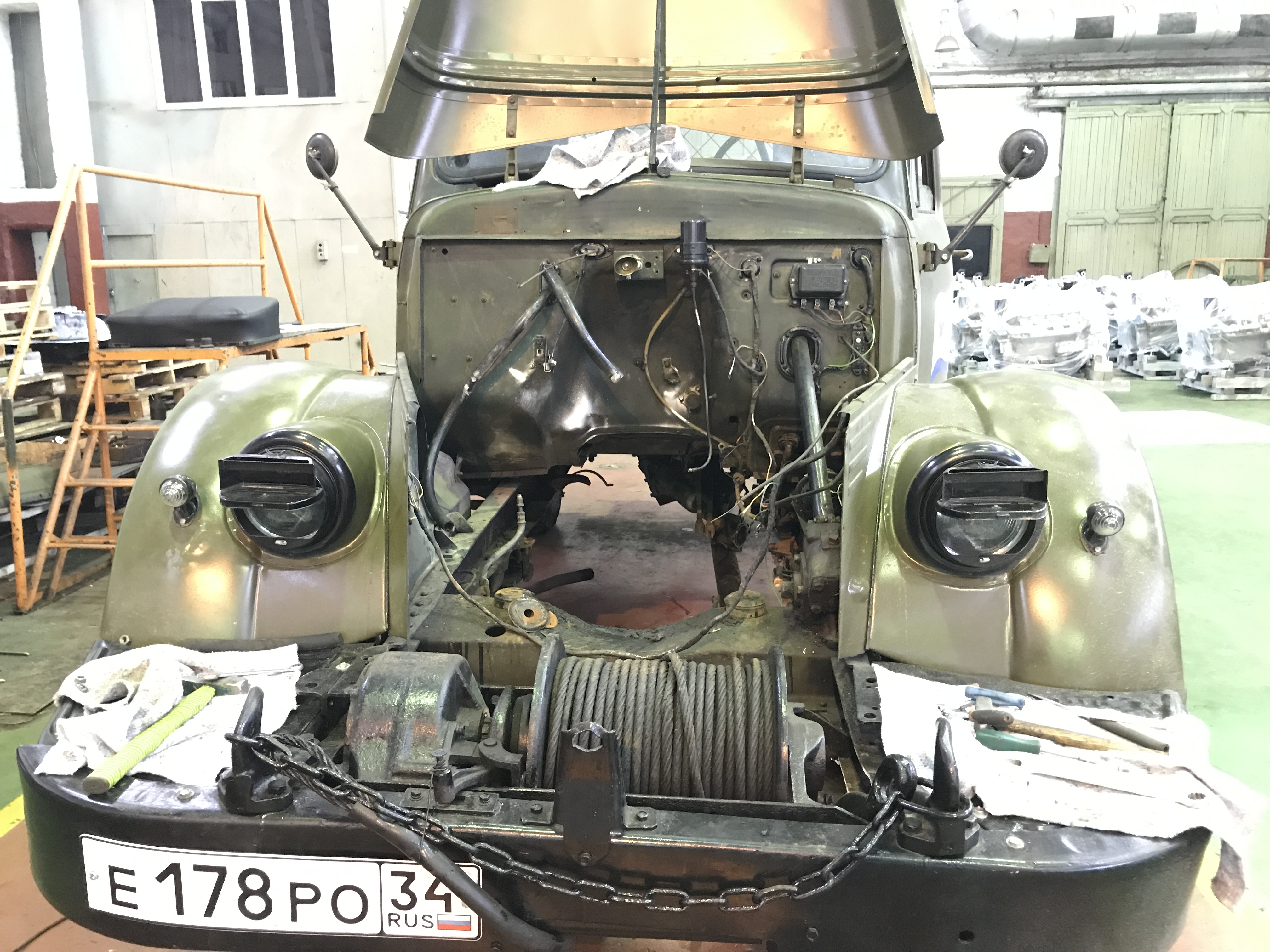

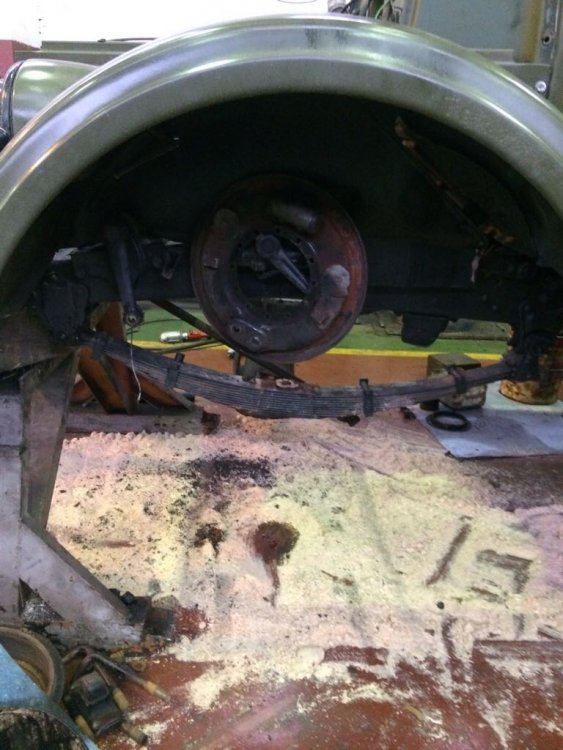

CARS 1 665 Жалоба Опубликовано: 9 декабря 2017 К нам на ТО заехал Газ-63 а точнее миномет БМ14-17. мы должны были поменять только ДВС но заглянув под машину поняли что этим не обойдётся! Цитата Поделиться сообщением Ссылка на сообщение Поделиться на других сайтах

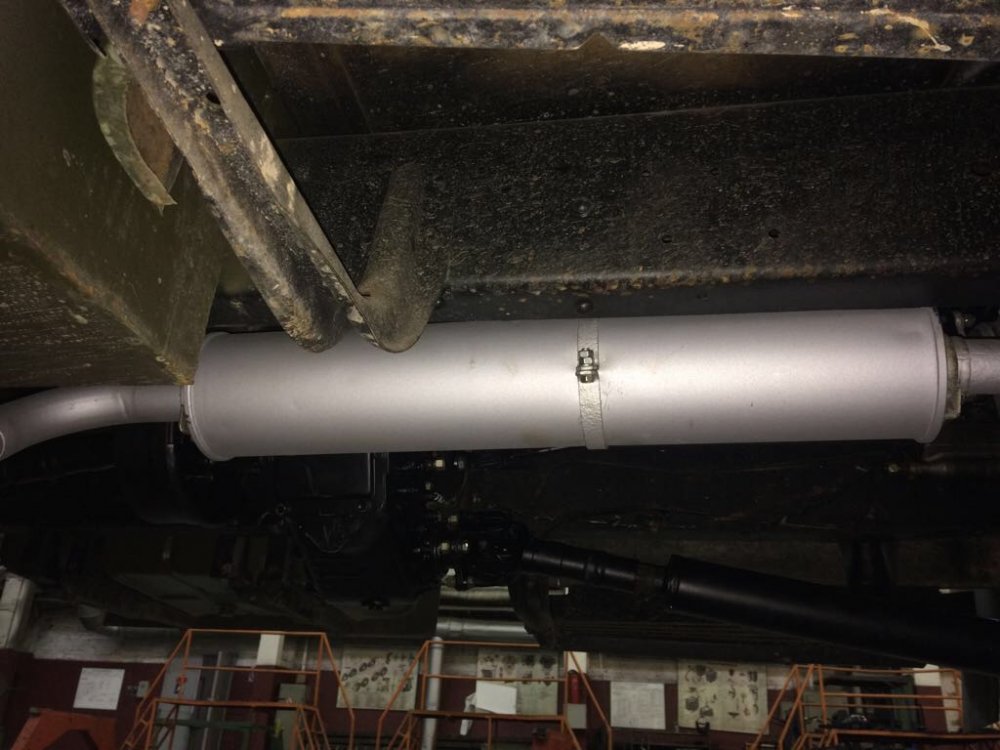

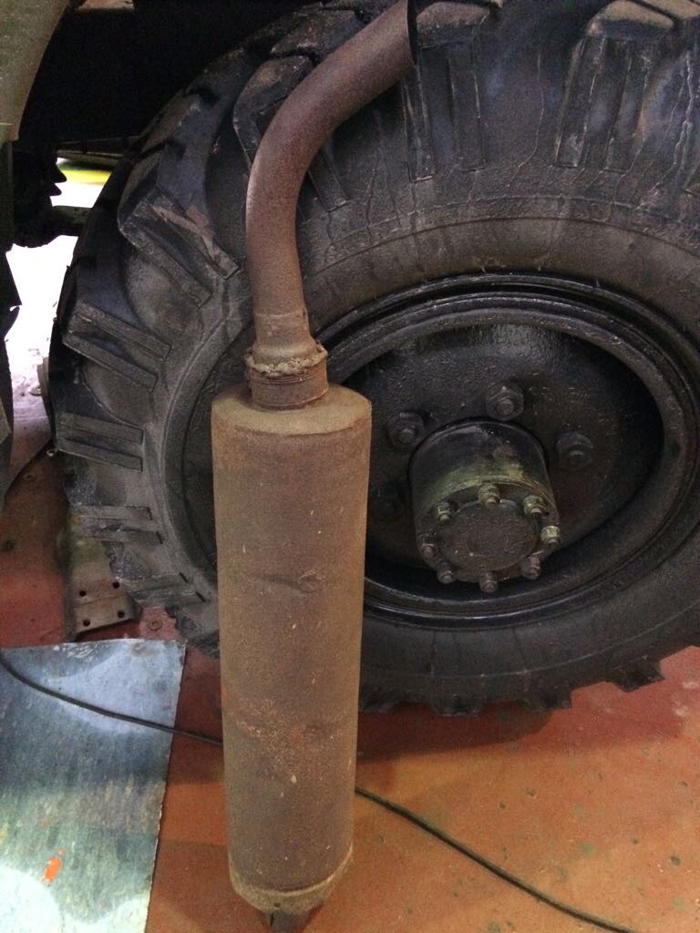

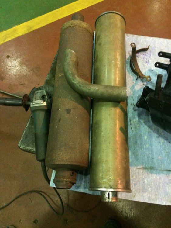

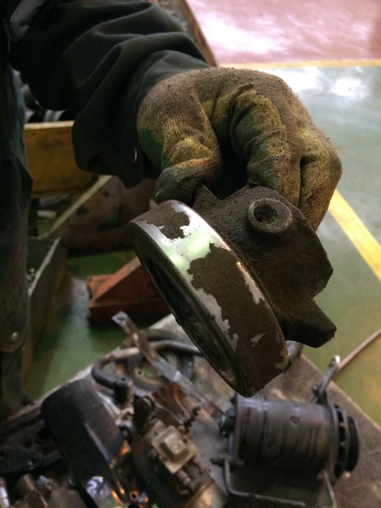

CARS 1 665 Жалоба Опубликовано: 9 декабря 2017 Больше всего порадовал глушитель сделанный из огнетушителя! Цитата Поделиться сообщением Ссылка на сообщение Поделиться на других сайтах

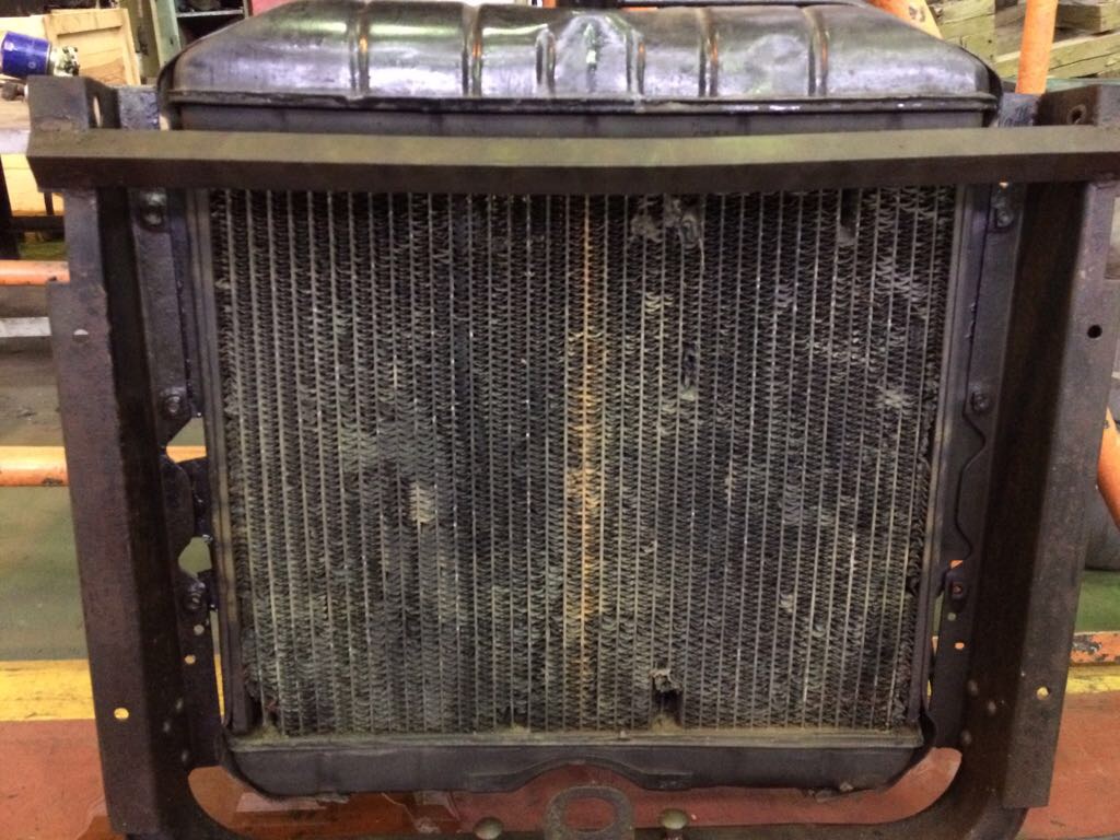

CARS 1 665 Жалоба Опубликовано: 9 декабря 2017 (изменено) Так же удивило что кто делал эту машину до нас не установили масленный радиатор. Изменено 9 декабря 2017 пользователем CARS Цитата Поделиться сообщением Ссылка на сообщение Поделиться на других сайтах

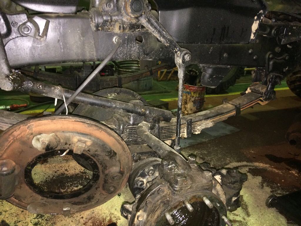

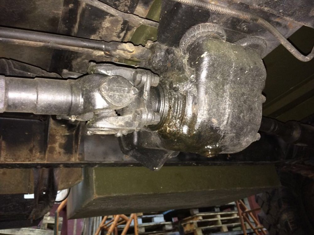

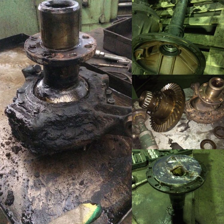

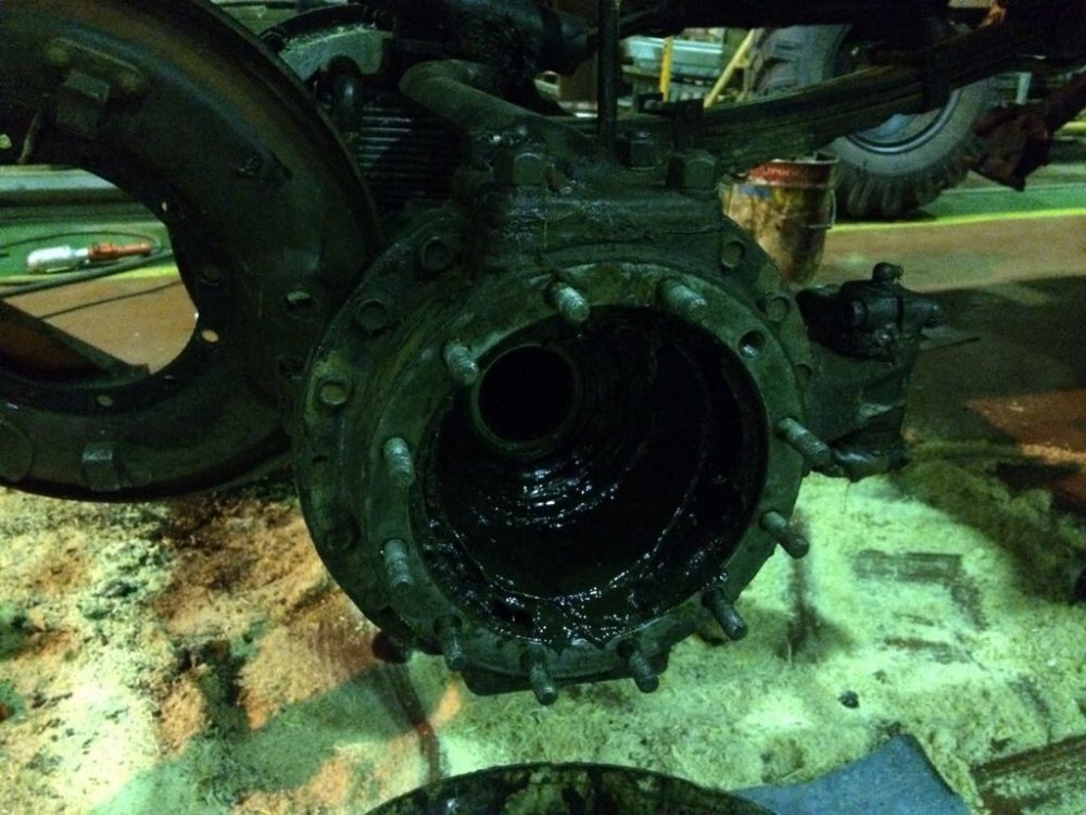

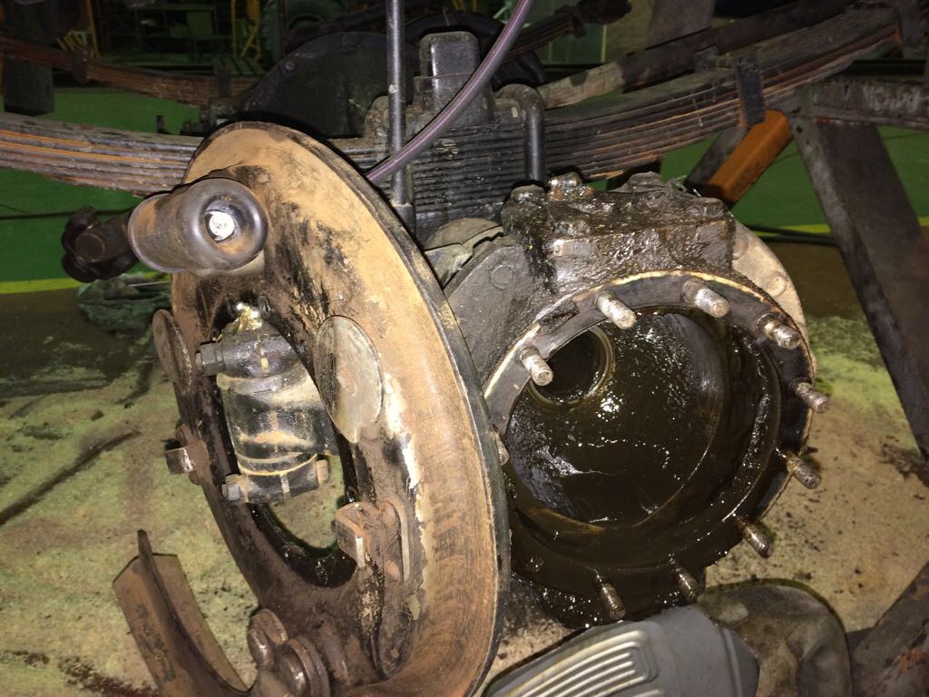

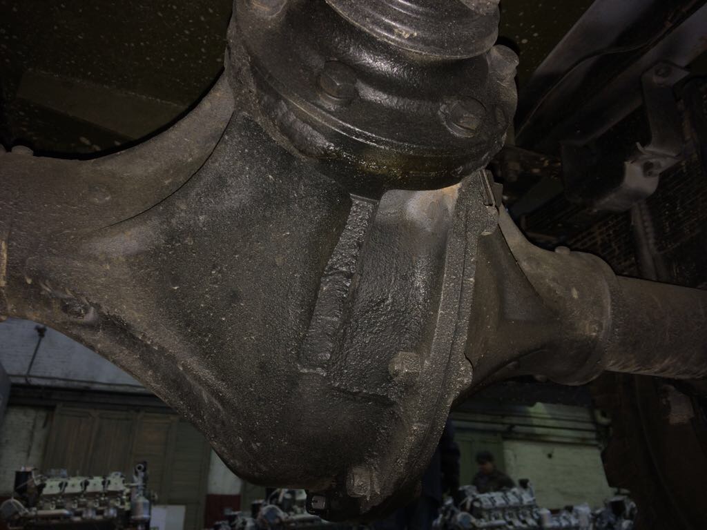

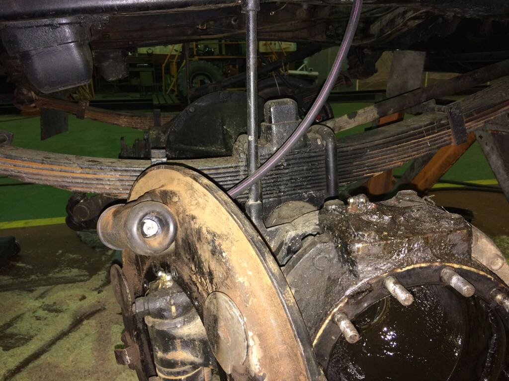

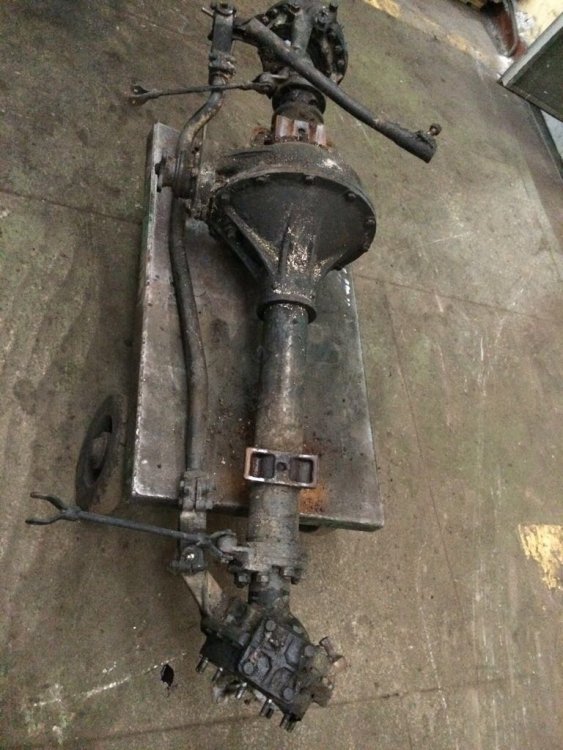

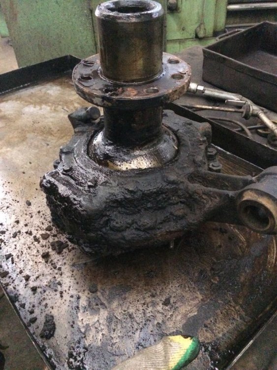

CARS 1 665 Жалоба Опубликовано: 9 декабря 2017 (изменено) В итоге сейчас ставим новый ремонтный ДВС, перебираем -передний и задний мост, КПП и раздатку. Мосты половиним, меняем сальники и смазку. Ну и работы по тормозной системе. Изменено 9 декабря 2017 пользователем CARS Цитата Поделиться сообщением Ссылка на сообщение Поделиться на других сайтах

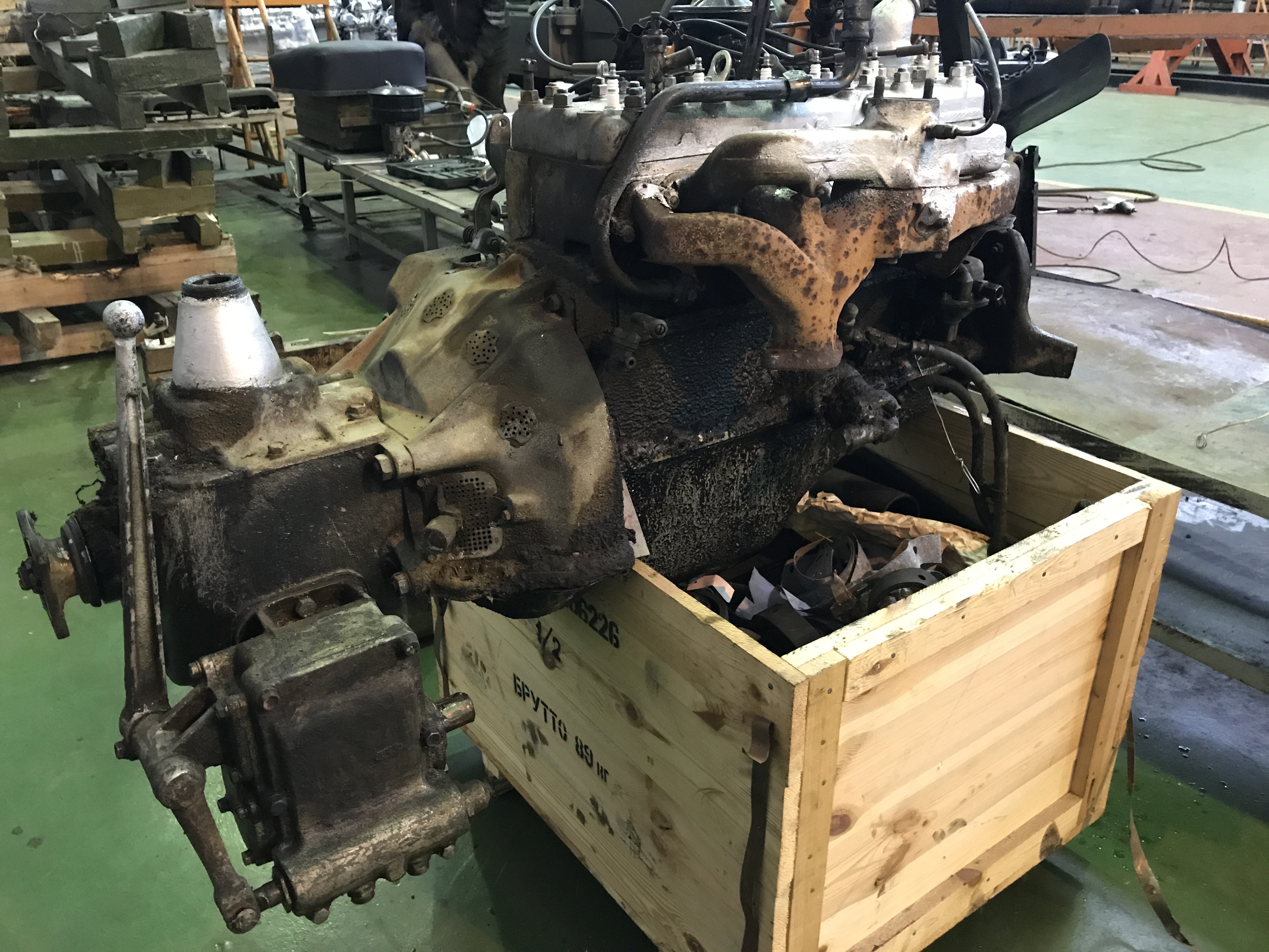

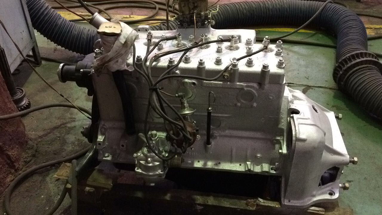

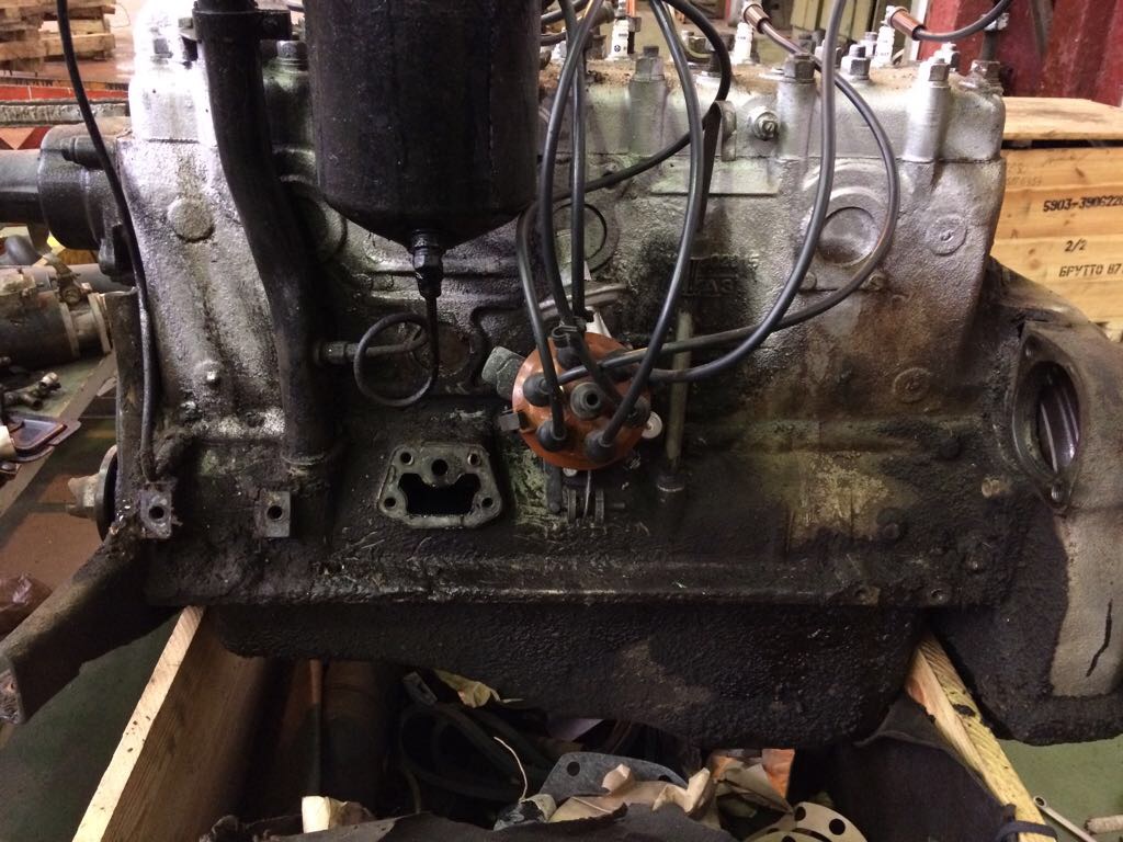

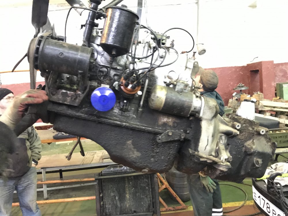

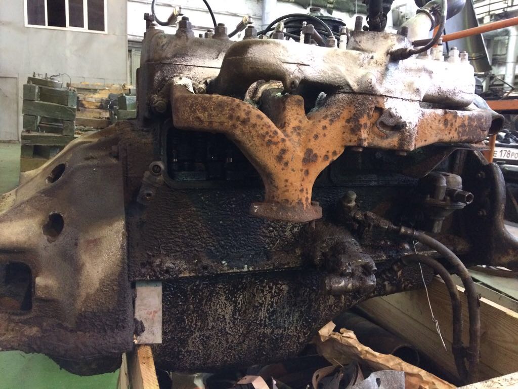

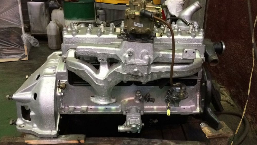

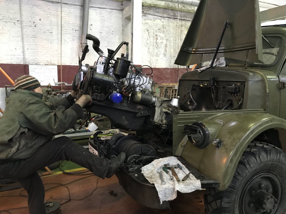

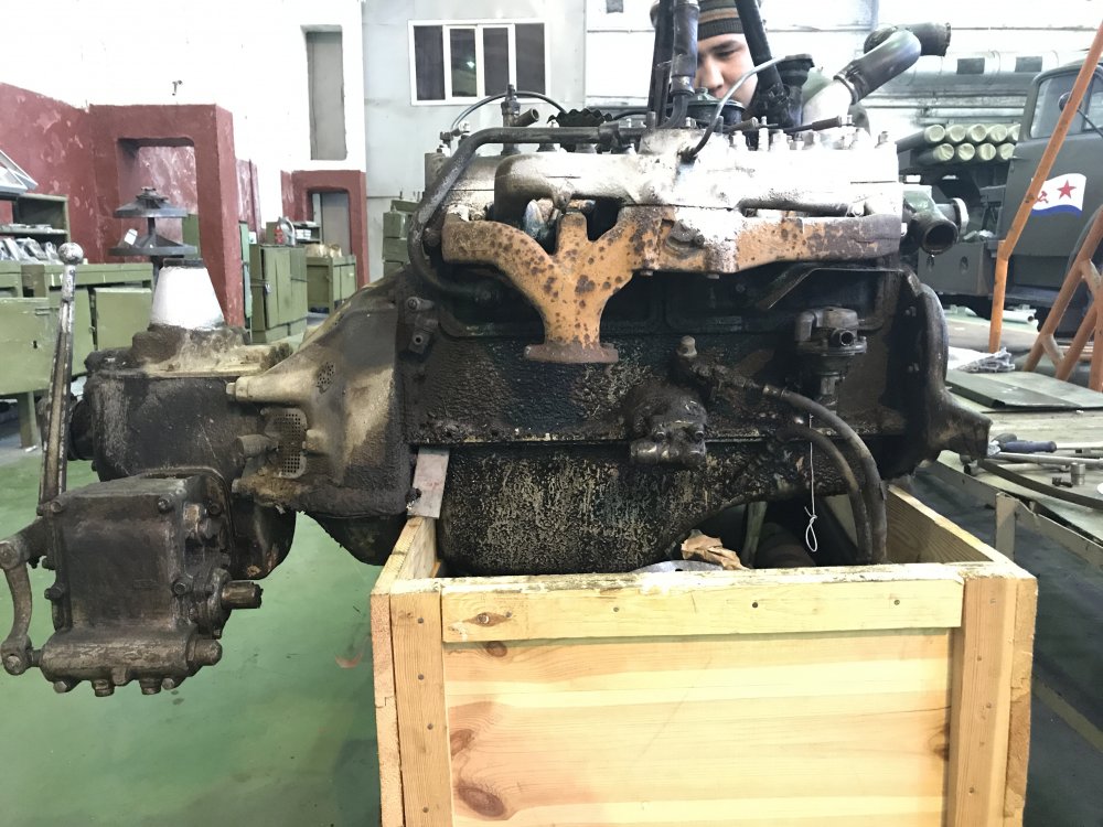

CARS 1 665 Жалоба Опубликовано: 9 декабря 2017 Вот собственно тот ДВС что будет установлен Цитата Поделиться сообщением Ссылка на сообщение Поделиться на других сайтах
Алекс 3 946 Жалоба Опубликовано: 9 декабря 2017 1 час назад, CARS сказал: Так же удивило что кто делал эту машину до нас не установили масленный радиатор. а что в этом удивительного? Цитата Поделиться сообщением Ссылка на сообщение Поделиться на других сайтах

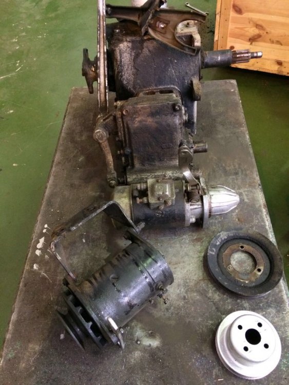

simba 16 Жалоба Опубликовано: 9 декабря 2017 Дюраль зачем было серебрянкой красить? На заводе не красилась никогда.... Стартер от ГАЗ 52 Цитата Поделиться сообщением Ссылка на сообщение Поделиться на других сайтах
CARS 1 665 Жалоба Опубликовано: 9 декабря 2017 3 часа назад, simba сказал: Дюраль зачем было серебрянкой красить? На заводе не красилась никогда.... Стартер от ГАЗ 52 А где дюраль? что то не увидел Цитата Поделиться сообщением Ссылка на сообщение Поделиться на других сайтах

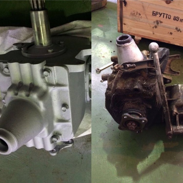

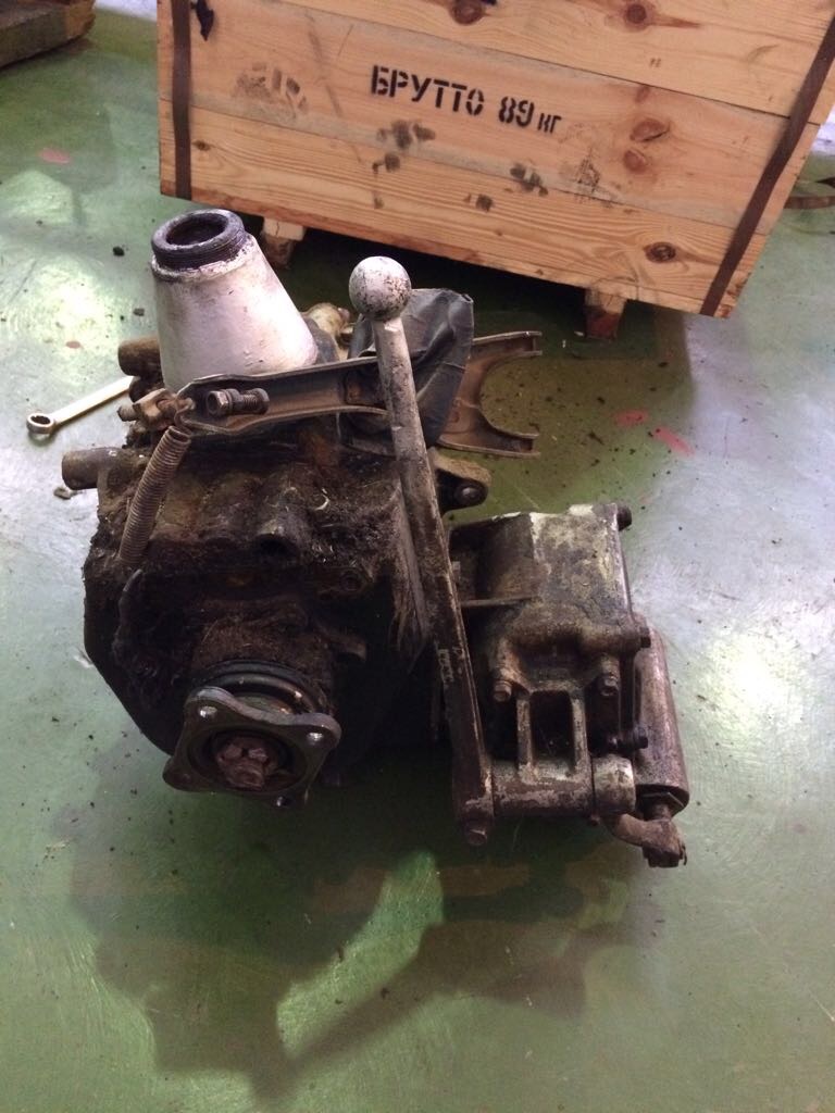

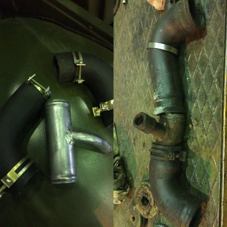

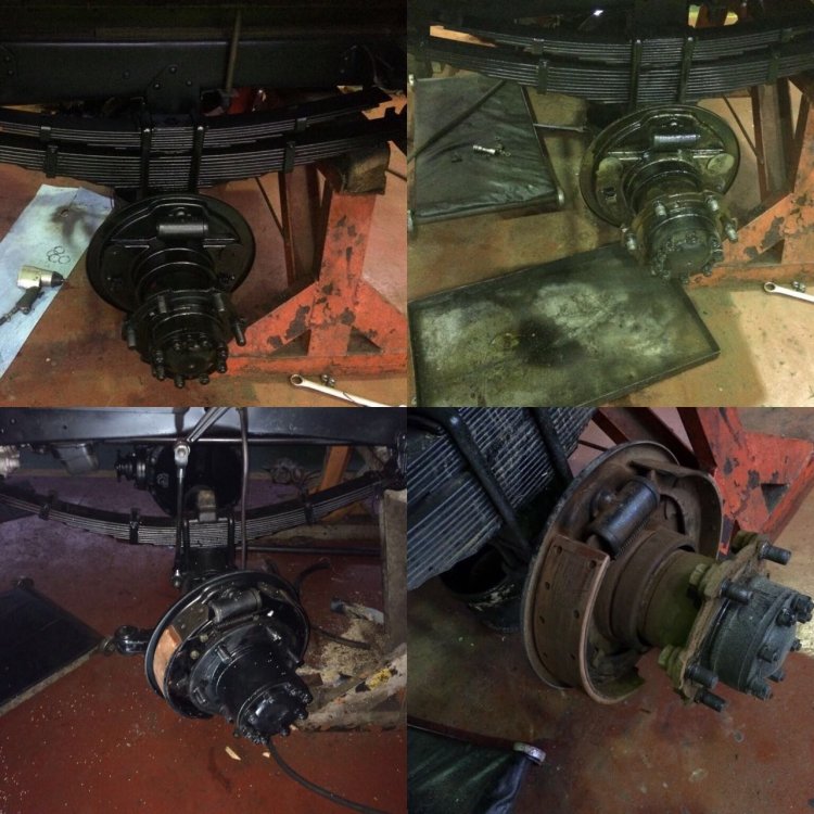

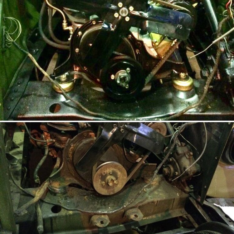

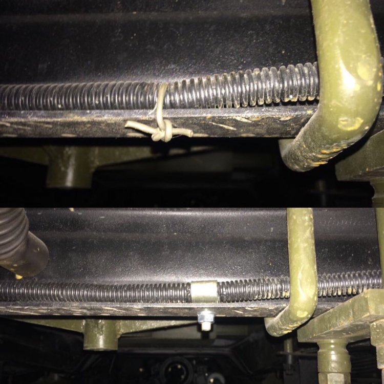

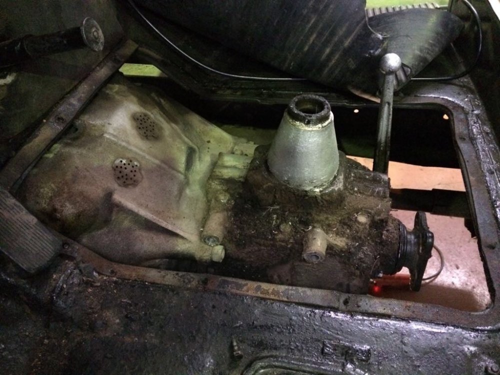

kmshik 226 Жалоба Опубликовано: 19 декабря 2017 ИНЖЕНЕРНО-ТЕХНИЧЕСКИЙ ОТДЕЛ ВОЕННО-ТЕХНИЧЕСКОГО ОБЩЕСТВА продолжает приведение в чувство машины БМ-14-17 на шасси ГАЗ-63.Сделав один узел понимаем что нужно браться за другой, хотя изначально нужно было просто поменять двигатель.А старый перебрать и законсервировать.Но как только находили какие либо недоделки и неисправности сразу фотографировали и согласовывали с владельцем следующие этапы работ. как стало и как было новый глушитель глушитель установлен ну как так на проволочках?? естественно все переделали коробка передач перебрана и окрашена. переборка мостов и тормозов если честно проще разобрать и собрать заново. 1 Цитата Поделиться сообщением Ссылка на сообщение Поделиться на других сайтах

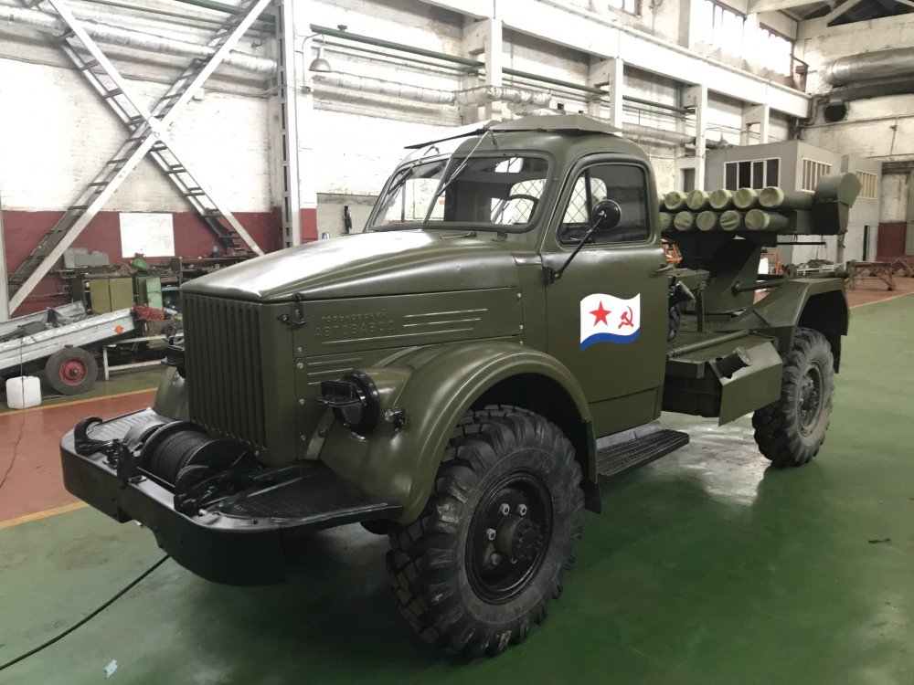

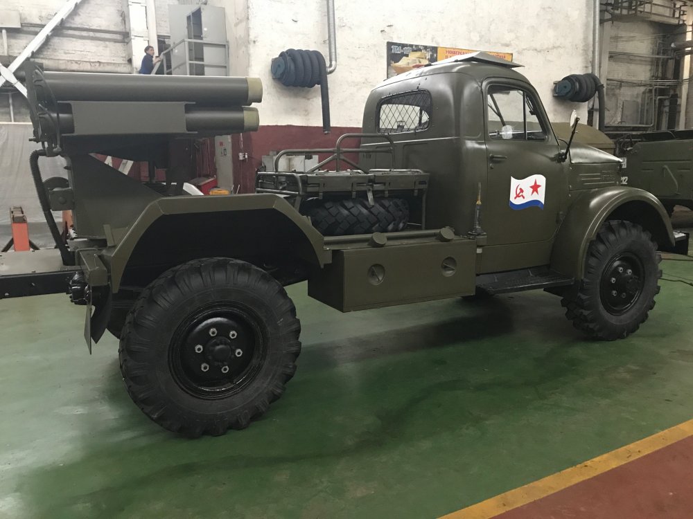

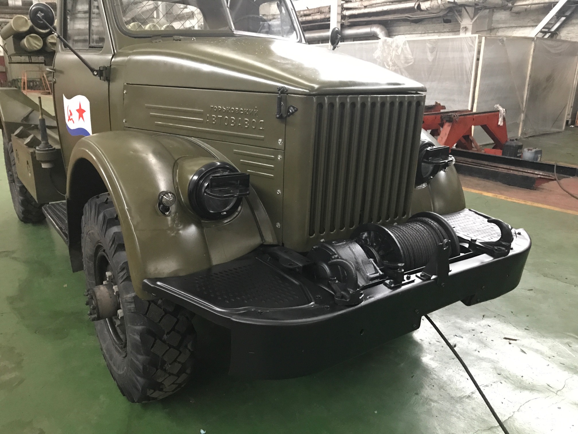

CARS 1 665 Жалоба Опубликовано: 22 декабря 2017 Завершено обслуживание автомобиля БМ14-17, авто покинуло нас и уехало к своему хозяину! Цитата Поделиться сообщением Ссылка на сообщение Поделиться на других сайтах

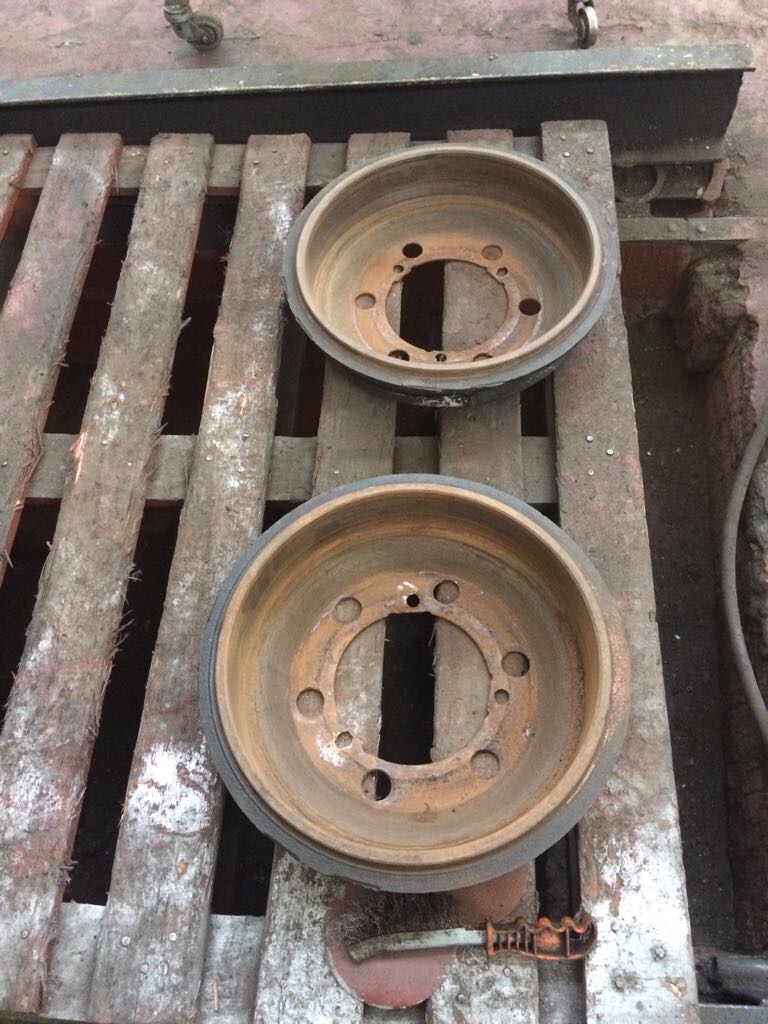

CARS 1 665 Жалоба Опубликовано: 22 декабря 2017 На этот автомобиль мы ищем: -правое крыло -барабан тормозной передний 2шт -барабан тормозной задний 2шт Будем благодарны за помощь! Цитата Поделиться сообщением Ссылка на сообщение Поделиться на других сайтах
Федот68 4 337 Жалоба Опубликовано: 22 декабря 2017 По опыту юзания ГАЗ52 : 1) верните старый коллектор ( "однодырый"). и карбюратор К22Г. Долго многа букафф топтать. Но он по всем параметрам интереснее любого двукамерника именно на этом моторе. 2) отсутствие маслорадиатора при нормальном масле - ерунда ( хотя недовентилятор - "для работы" если. а не "для музею" требует замены на нормальный пластиковый многолопастный) А вот установка мотора БЕЗ маслофильтра ( "фильтр" грубой очистки - не фильтр масла. А так. Отсечка крупного гравия в лучшем случае) ...... Это проёб. Недопустимый для машины ездящей (пусть "на парады" или "реконской") Для машины "для музею" - вообще непонятна комплектуха мотора с двукамерным карбом ( это только ГАЗ52) и без маслофильтра (с ФГО - это ГАз 51) Про материал вкладышей и упорных колец на свежевставляемом моторе даже стесняюсь спросить.... :-(( При таком подходе - там явно баббитовые вкладыши всунуты :-(( 1 Цитата Поделиться сообщением Ссылка на сообщение Поделиться на других сайтах
kmshik 226 Жалоба Опубликовано: 23 декабря 2017 По настоянию владельца оригинальный ФТО не ставили а вернули переходник со старого мотора под жигулевский Цитата Поделиться сообщением Ссылка на сообщение Поделиться на других сайтах
Федот68 4 337 Жалоба Опубликовано: 23 декабря 2017 (изменено) Хоть в этом ум превозмог копроцефалов.... А что со вкладышами мотора ? Какой модели - "52"( люминь) или "51" ( баббит)?? И нахера говнокарбюратор внедрили ??? Дабы жисть мёдом не казалась ??? И ещё раз. Масло класса ( по САЕ) хотя бы 15Х50 ( лучше 5Х50 или 10Х60 для этих моторов) - не просто продлевает ресурс втрое. Но и позволяет легко обходиться без мапслорадиатора ( а эта деталь системы, как и ФТО - очень много масла , и "давления масла" жрёт. Что мотору , особенно ГАЗошестёрке - жизнь просто катастрофически уменьшает...) Изменено 23 декабря 2017 пользователем Федот68 1 Цитата Поделиться сообщением Ссылка на сообщение Поделиться на других сайтах

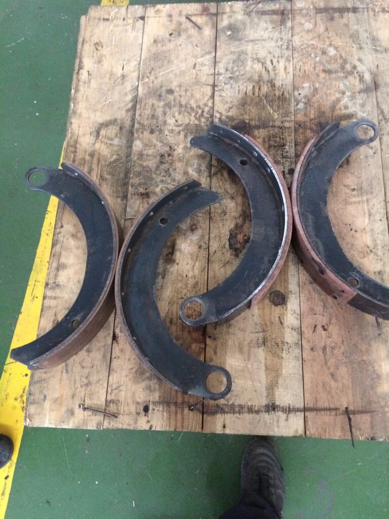

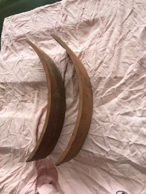

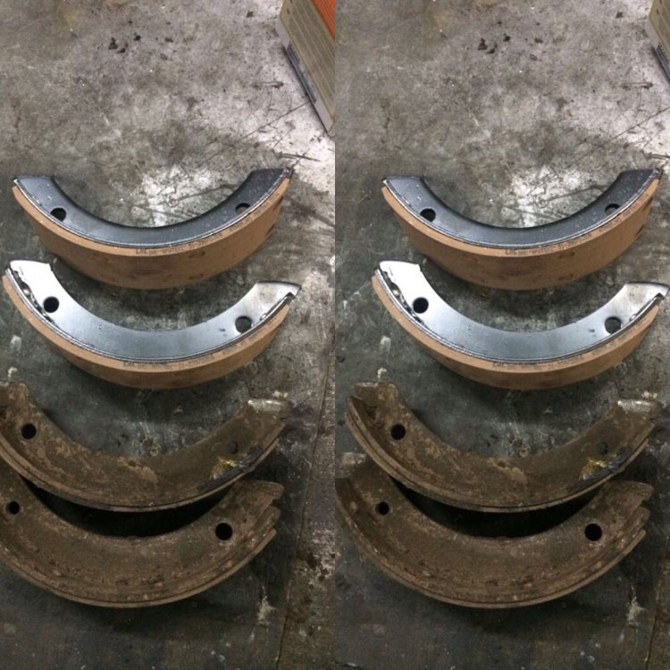

gazonchik1969 1 642 Жалоба Опубликовано: 23 декабря 2017 накладки(колодок) изыщите и приклепайте(нормального размера). эффективность тормозов - НЕ есть покраска , торм. щита)) Цитата Поделиться сообщением Ссылка на сообщение Поделиться на других сайтах
Федот68 4 337 Жалоба Опубликовано: 23 декабря 2017 В 23.12.2017 в 15:26, gazonchik1969 сказал: накладки(колодок) изыщите и приклепайте(нормального размера). эффективность тормозов - НЕ есть покраска , торм. щита)) Тоже про это хотел заметить. Например - на УАЗе клееные колодки = причина отказа тормозов в самый тухлый момент. Слетают, падлы. На Волгах - ходят. А те же самые колодки на УАЗах - разваливаются ( отклеивается накладка ) барабаны ГАЗ 51 = ГАЗ 52 И передние и задние. Точно вставали без вопросов. Должны быть в списке продаваемых запчастей от ОАО ГАЗ. Цитата Поделиться сообщением Ссылка на сообщение Поделиться на других сайтах
Maxx1969 2 749 Жалоба Опубликовано: 23 декабря 2017 19 минут назад, Федот68 сказал: барабаны ГАЗ 51 = ГАЗ 52 И передние и задние. Точно вставали без вопросов. Должны быть в списке продаваемых запчастей от ОАО ГАЗ. Тут 63..полноприводый.И передние,и задн тормозные барабаны отличны от модели 51/52..передние так вообще жуть как редко новые встретишь. Цитата Поделиться сообщением Ссылка на сообщение Поделиться на других сайтах
gazonchik1969 1 642 Жалоба Опубликовано: 23 декабря 2017 Только что, Maxx1969 сказал: Тут 63..полноприводый.И передние,и задн тормозные барабаны отличны от модели 51/52..передние так вообще жуть как редко новые встретишь. тем паче - годные накладки надобны Цитата Поделиться сообщением Ссылка на сообщение Поделиться на других сайтах
gazonchik1969 1 642 Жалоба Опубликовано: 23 декабря 2017 (изменено) Только что, Федот68 сказал: Тоже про это хотел заметить. Например - на УАЗе клееные колодки = причина отказа тормозов в самый тухлый момент. Слетают, падлы. На Волгах - ходят. А те же самые колодки на УАЗах - разваливаются ( отклеивается накладка ) барабаны ГАЗ 51 = ГАЗ 52 И передние и задние. Точно вставали без вопросов. Должны быть в списке продаваемых запчастей от ОАО ГАЗ. колёса - побольшее , потому - нагрузка. тож отрицательно , к клееным(опыт с ссмп , по краям - 4 клёпки ставили) так же, и к "укороченным" (у газонофф тормоза, и так - так себе, а тут - "полуколодки" прилепили) не по красоте. Изменено 23 декабря 2017 пользователем gazonchik1969 Цитата Поделиться сообщением Ссылка на сообщение Поделиться на других сайтах
kmshik 226 Жалоба Опубликовано: 23 декабря 2017 для особо внимательных просьба быть еще внимательнее накладки изначально приклепаны ))) Цитата Поделиться сообщением Ссылка на сообщение Поделиться на других сайтах
