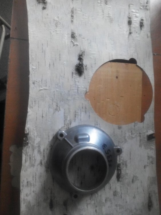

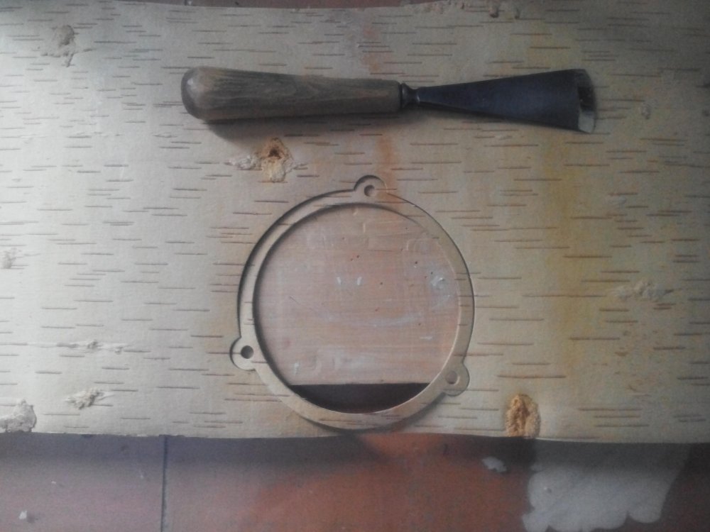

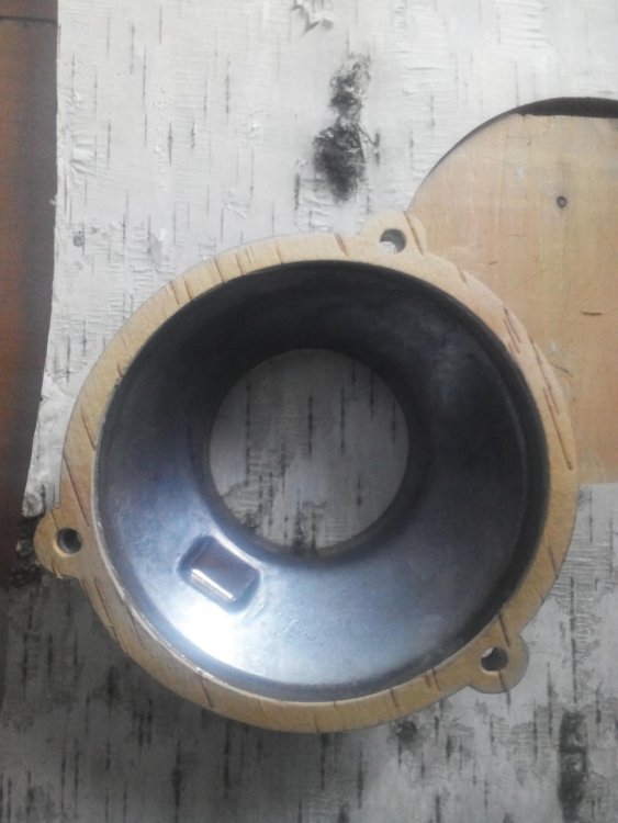

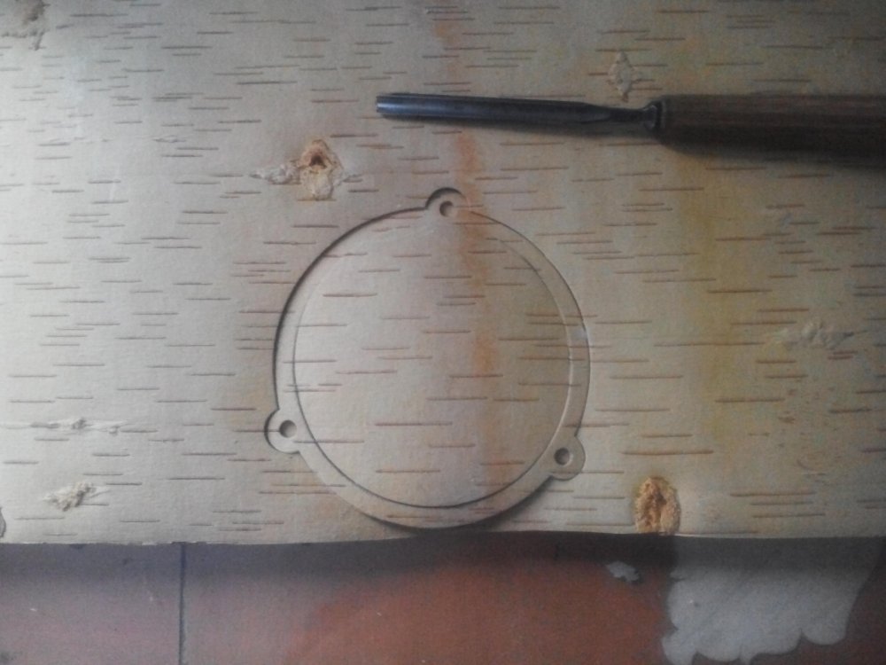

Саша Вии 786 Жалоба Опубликовано: 16 февраля 2018 Не нашел у себя в магазинах города нужной прокладки , вспомнил про бересту ( Федот когда - то упоминал возможность использования) заготовлено было впрок и положена под пресс на чердак до нужного случая. Сейчас случай подвернулся ,решил попробовать. Думаю придавиться без щелей , толщина бересты где-то 1,5 мм по всему диаметру. 4 Цитата Поделиться сообщением Ссылка на сообщение Поделиться на других сайтах

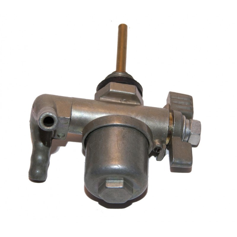

Вячеслав 7 565 Жалоба Опубликовано: 16 февраля 2018 Вот под этот колпачек-отстойник прям им и вырубались прокладки. Бенз и масло держит великолепно, но одноразово. 1 Цитата Поделиться сообщением Ссылка на сообщение Поделиться на других сайтах
