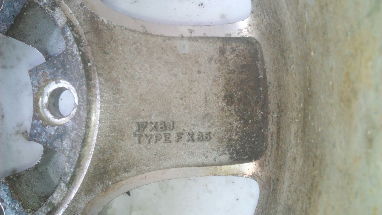

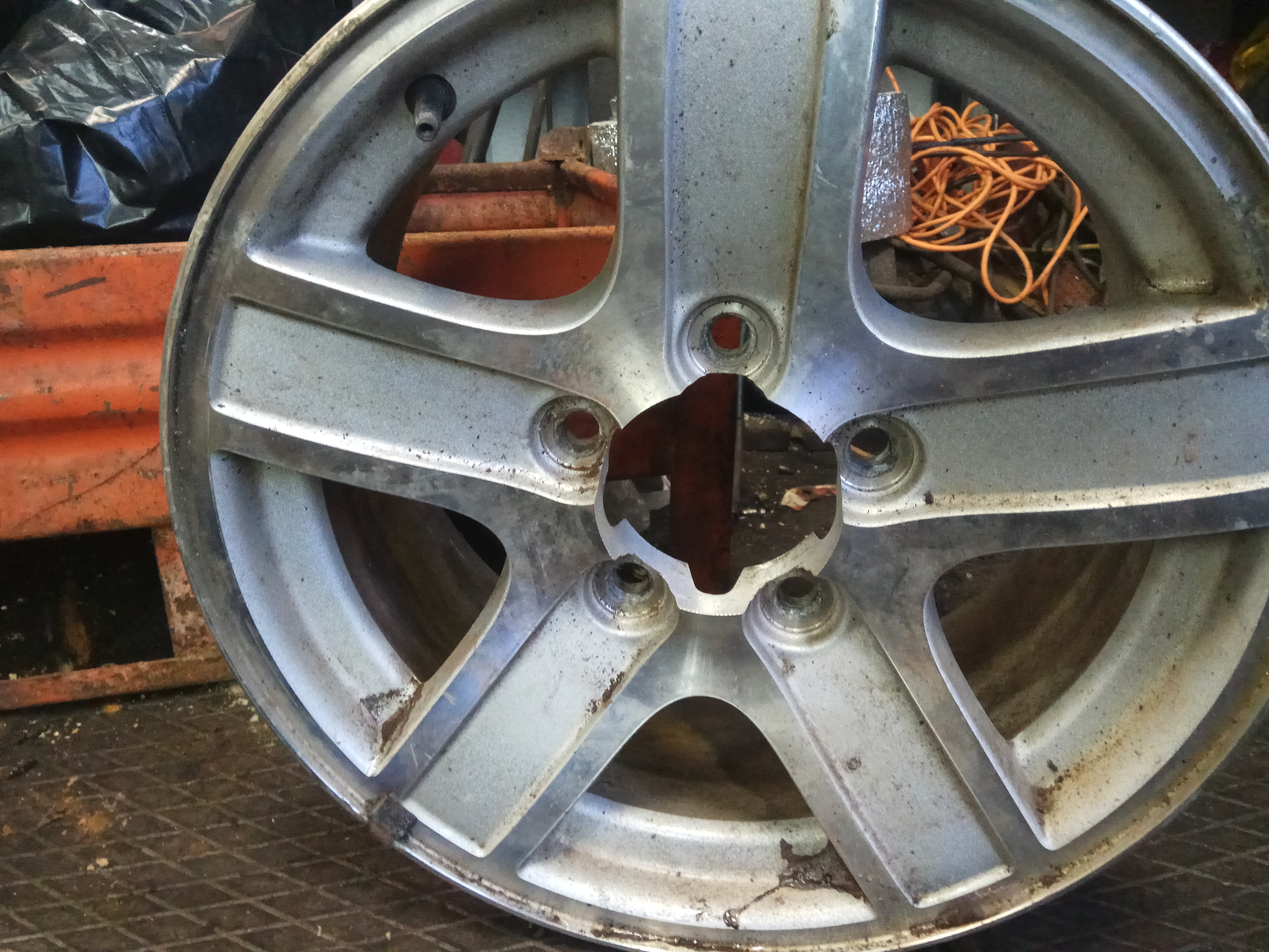

nat 4 525 Жалоба Опубликовано: 16 марта 2018 Товарищ продает литые диски , с какой то иномарки. 17-е, вылет не знаю, разболтовка УАЗ, разширено отверстие под ступицу, лёгкие, цена 2700 за все 4 диска Цитата Поделиться сообщением Ссылка на сообщение Поделиться на других сайтах
Федот68 4 240 Жалоба Опубликовано: 16 марта 2018 Чем больше самоубийц - тем меньше самоубийц. Ключевое слово "само" пусть на этих дисках катается тот умник, что ЦО распилил Цитата Поделиться сообщением Ссылка на сообщение Поделиться на других сайтах
LexaNeDoma 963 Жалоба Опубликовано: 16 марта 2018 Ну да. Могут за "так" порваться. А диски с Витары старой. 1 Цитата Поделиться сообщением Ссылка на сообщение Поделиться на других сайтах
nat 4 525 Жалоба Опубликовано: 16 марта 2018 Разве у витары старой на 17? Цитата Поделиться сообщением Ссылка на сообщение Поделиться на других сайтах
zotey 365 Жалоба Опубликовано: 16 марта 2018 Эти диски , не от старой , от предпоследней . От старой , переделывать не надо. 1 Цитата Поделиться сообщением Ссылка на сообщение Поделиться на других сайтах
nat 4 525 Жалоба Опубликовано: 16 марта 2018 Точно, я в стародавние времена себе искал, нашел не купил))), маленькие мне они показались Цитата Поделиться сообщением Ссылка на сообщение Поделиться на других сайтах
Midved 331 Жалоба Опубликовано: 17 марта 2018 А они случаем не 5*114.3? очень уж на новую витару похожи. А раздрочены знатно. Цитата Поделиться сообщением Ссылка на сообщение Поделиться на других сайтах

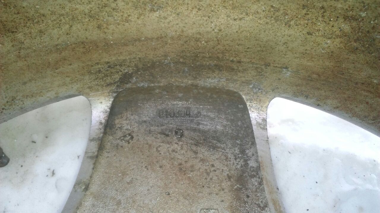

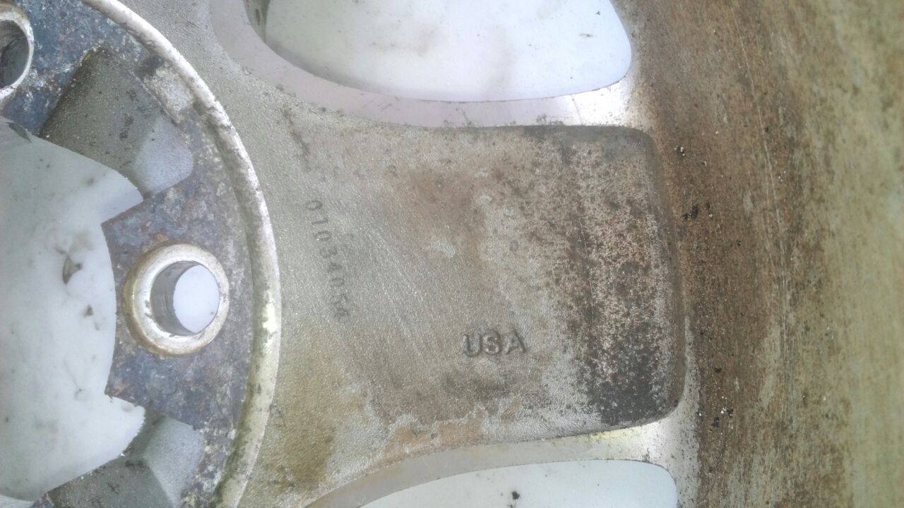

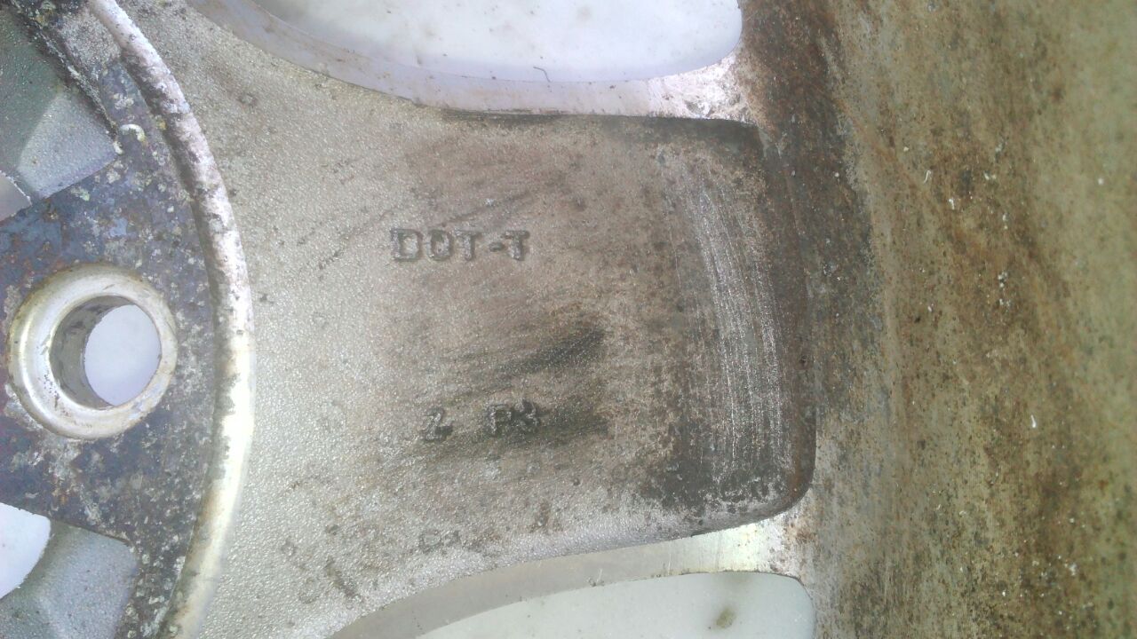

nat 4 525 Жалоба Опубликовано: 17 марта 2018 Попросил фото маркировки и тыльную часть . На сколько знаю, сумма сложилась из: 4 диска-700 р Токарю 2000р ))) Цитата Поделиться сообщением Ссылка на сообщение Поделиться на других сайтах
