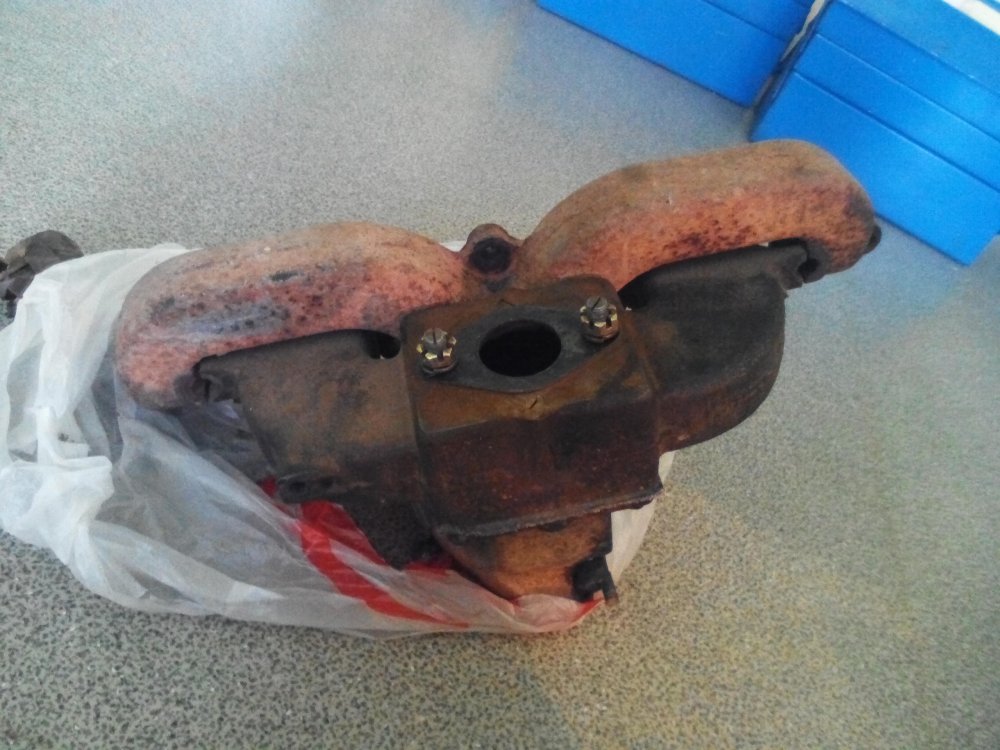

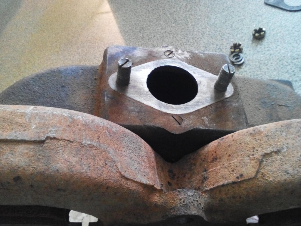

Саша Вии 786 Жалоба Опубликовано: 18 мая 2018 17 часов назад, ВладимирВ сказал: Жаль, что в Нижнем... Я уже по почте фонариков купил.) Опасаюсь. Тогда уж лучше 131 с окошком, у него хотя бы отдельная система хх есть в отличии от 124 и смотреться будет вполне неотличимо, можно сказать в родне )) http://market.gaz66.ru/index.php?page=item&id=765 1 Цитата Поделиться сообщением Ссылка на сообщение Поделиться на других сайтах
Maxx1969 2 746 Жалоба Опубликовано: 18 мая 2018 10 минут назад, Саша Вии сказал: Тогда уж лучше 131 с окошком, у него хотя бы отдельная система хх есть в отличии от 124 и смотреться будет вполне неотличимо, можно сказать в родне )) http://market.gaz66.ru/index.php?page=item&id=765 У 131 и крепление к коллектору развёрнуто на 180 град,и с креплением оригинального воздушного фильтра 69 надо мудрить..(( 2 Цитата Поделиться сообщением Ссылка на сообщение Поделиться на других сайтах
Саша Вии 786 Жалоба Опубликовано: 18 мая 2018 2 часа назад, Maxx1969 сказал: У 131 и крепление к коллектору развёрнуто на 180 град,и с креплением оригинального воздушного фильтра 69 надо мудрить..(( С этой задачей справиться любой советский школьник! Верхнюю часть 124 можно пересадить на 131 с небольшими доработками ,но оно того стоит. Могу запродать кому нибудь ,если самим заниматься лень.)) Цитата Поделиться сообщением Ссылка на сообщение Поделиться на других сайтах
Midved 334 Жалоба Опубликовано: 19 мая 2018 (изменено) В основном ценность родного и есть в живой верхней части, она больше всего гнется от тяжести фильтра и не подлежит нормальному ремонту. Кроме того у 131 жиклеры другие Изменено 19 мая 2018 пользователем Midved Цитата Поделиться сообщением Ссылка на сообщение Поделиться на других сайтах
Саша Вии 786 Жалоба Опубликовано: 20 мая 2018 7 часов назад, Midved сказал: В основном ценность родного и есть в живой верхней части, она больше всего гнется от тяжести фильтра и не подлежит нормальному ремонту. Кроме того у 131 жиклеры другие На удивление, жиклёры больше ,а расход со 131 на м-20 меньше)) Цитата Поделиться сообщением Ссылка на сообщение Поделиться на других сайтах

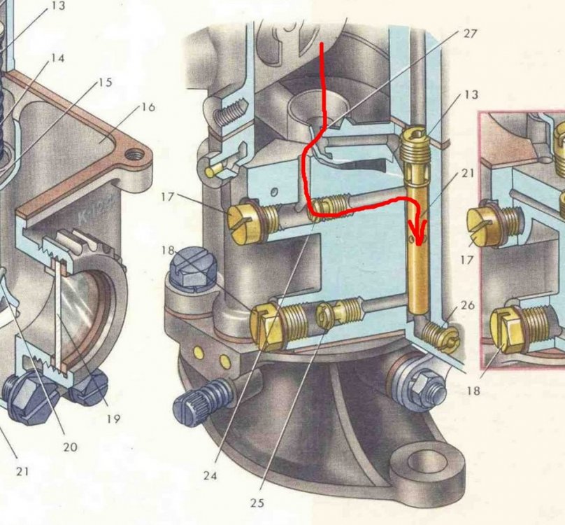

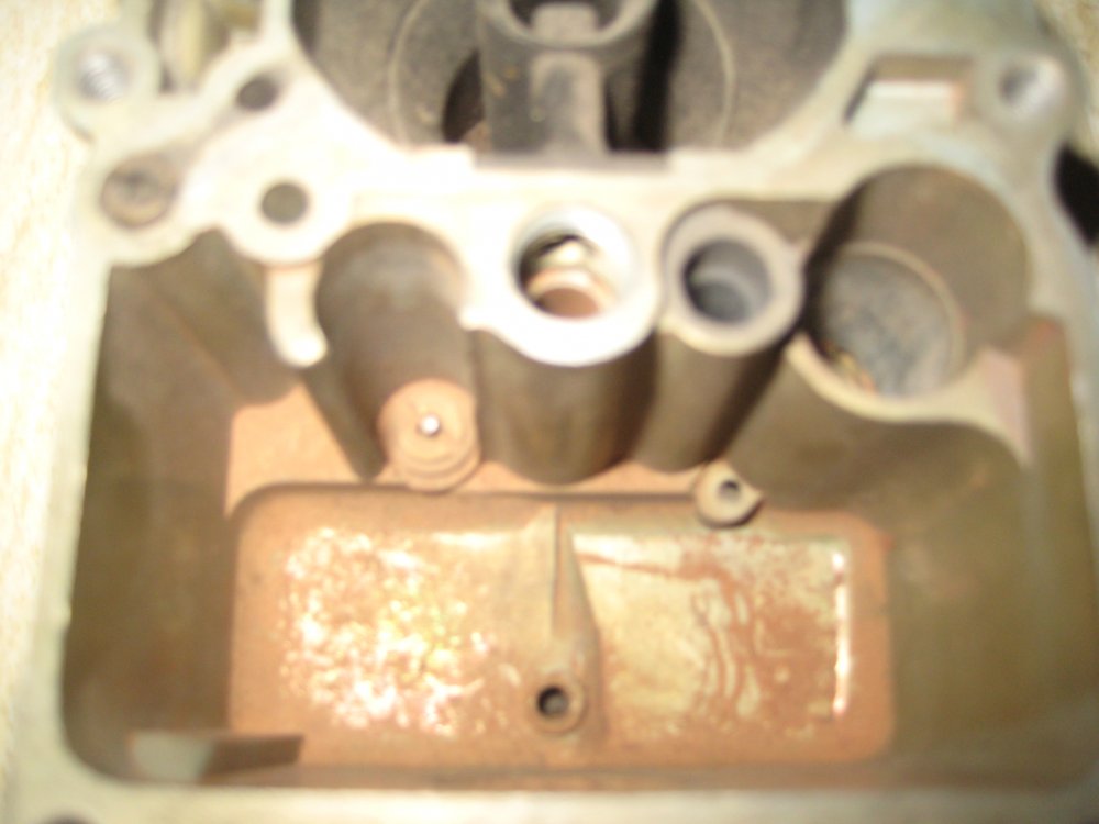

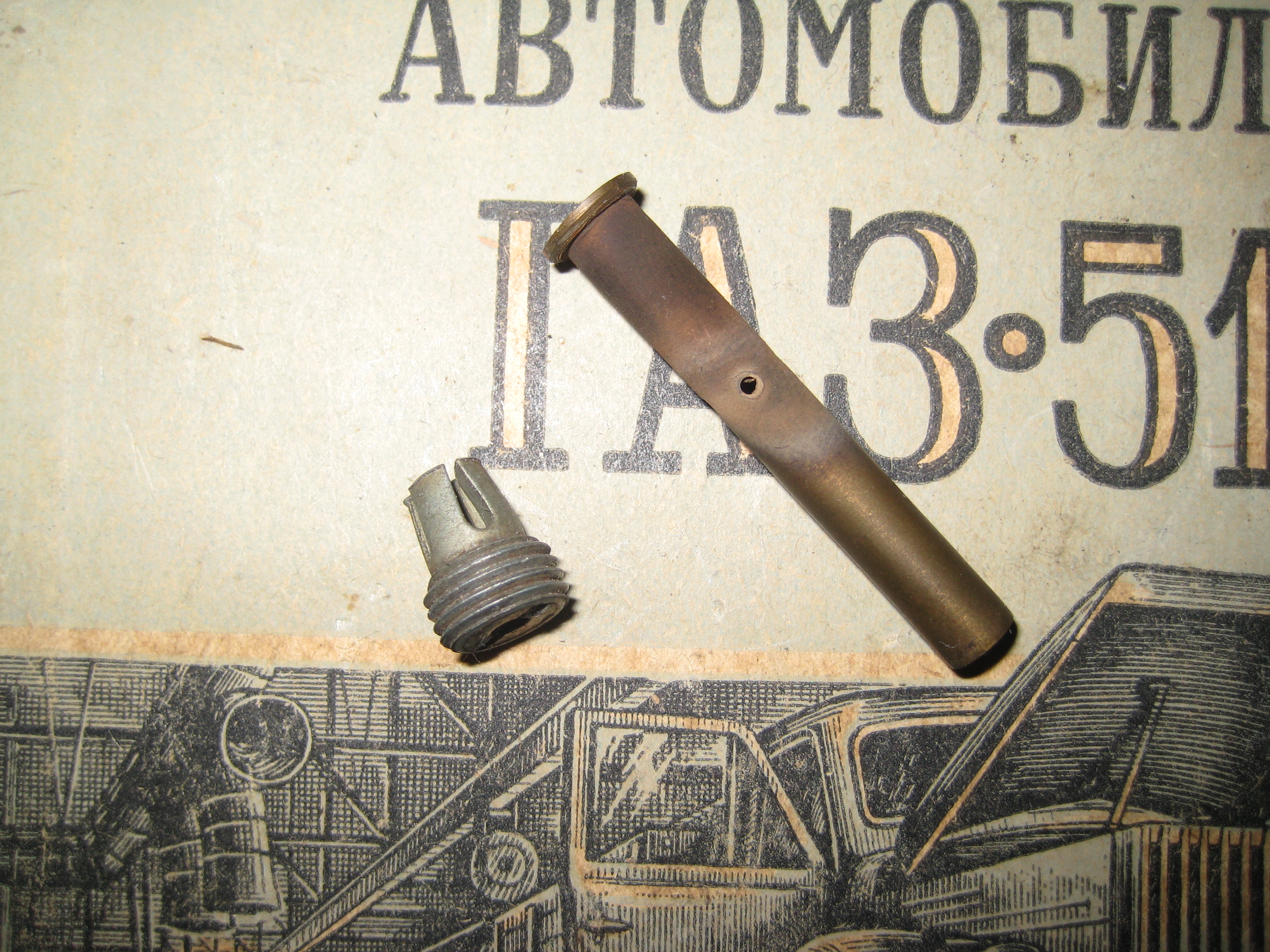

ВладимирВ 3 329 Жалоба Опубликовано: 6 июня 2018 Обрел К 124 д, но при разборке обнаружил отсутствие эмульсионной трубки. Резьбовая пробка с крестом есть, а трубки с дырочками нет. Может у кого есть, или подскажите от чего подходит. Заодно и топливных жиклеров бы обрел. Есть неисправный 124 с 21 Волги, вопрос - с него эмульсионная трубка сильно ухудшит работу карба ? Спасибо. Цитата Поделиться сообщением Ссылка на сообщение Поделиться на других сайтах
Maxx1969 2 746 Жалоба Опубликовано: 6 июня 2018 Кроилово ведет к попадалову!))Сделай фото того,что тебе нужно..б/у детали от 124Д подойдут? Цитата Поделиться сообщением Ссылка на сообщение Поделиться на других сайтах
ВладимирВ 3 329 Жалоба Опубликовано: 6 июня 2018 (изменено) Потребна трубочка 21, с радиальными дырочками, по которой идет красная стрелка. Изменено 6 июня 2018 пользователем ВладимирВ Цитата Поделиться сообщением Ссылка на сообщение Поделиться на других сайтах
ВладимирВ 3 329 Жалоба Опубликовано: 6 июня 2018 16 минут назад, Maxx1969 сказал: Кроилово ведет к попадалову!))Сделай фото того,что тебе нужно..б/у детали от 124Д подойдут? Какое уж тут кроилово ! Хрусталю рубинового, звонкого, да катафотов старорежимных, СССРовских было отсыпано сполна! ))) Потроха с бу карбов конечно пойдут. Цитата Поделиться сообщением Ссылка на сообщение Поделиться на других сайтах
