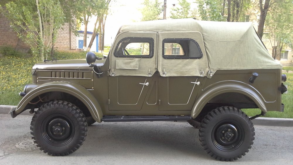

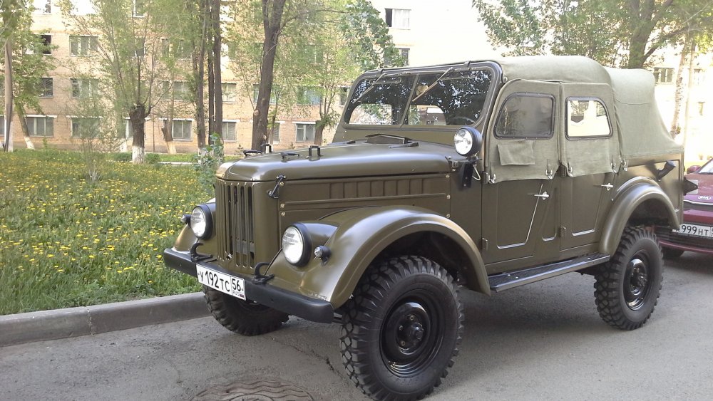

Трёхсотый 272 Жалоба Опубликовано: 18 мая 2018 Ну так вроде нормальный аФтомобиль получился(не хуже чем у А!кционеров воен.ремзаводов) - фото мало! Кронштейн фары искателя на вид не родной/ураловский. Цитата Поделиться сообщением Ссылка на сообщение Поделиться на других сайтах

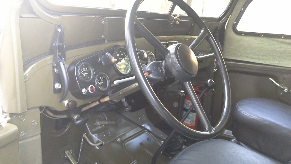

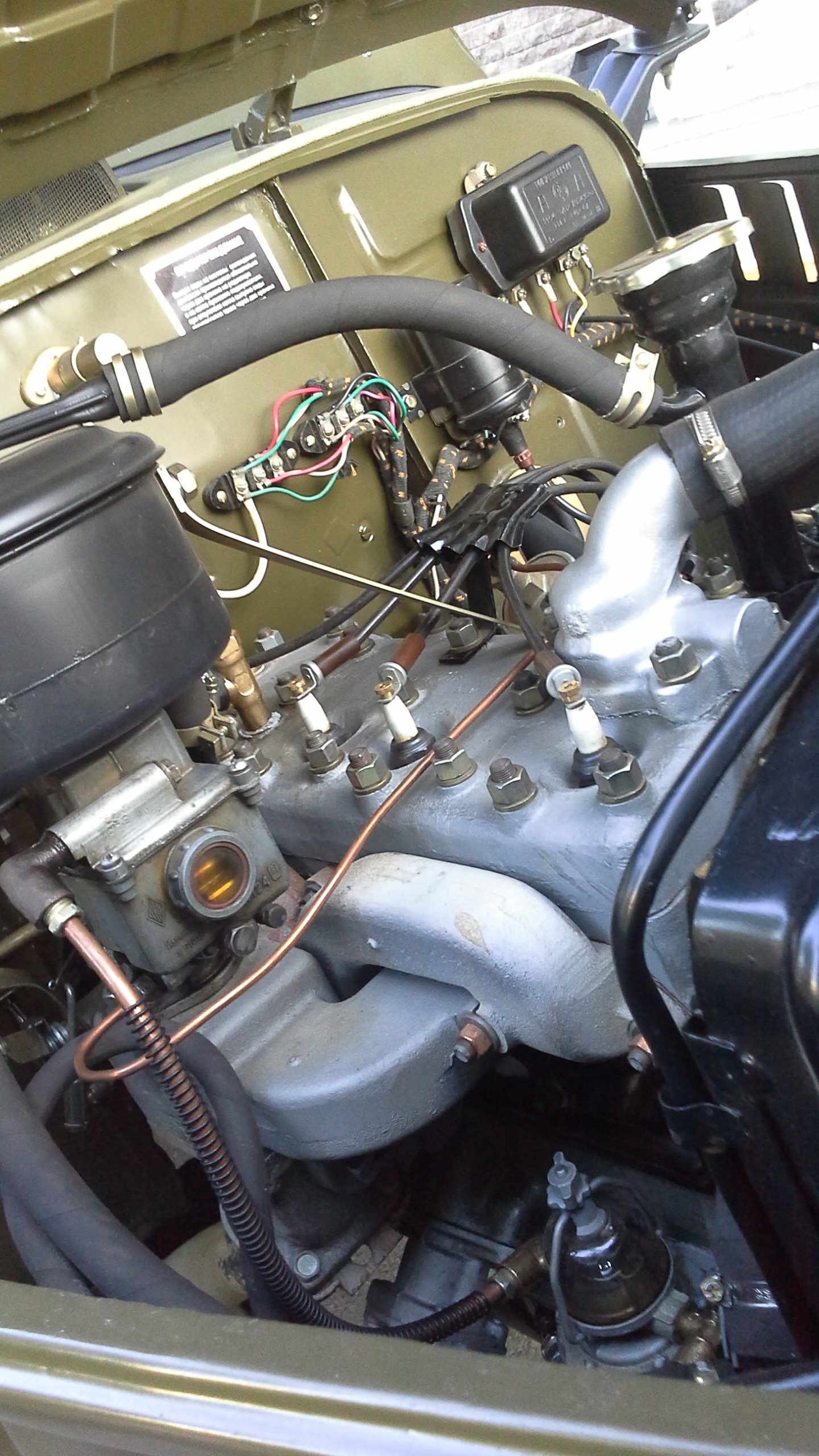

ODI72 453 Жалоба Опубликовано: 21 мая 2018 То. что увидел. Не родня: хомуты червячные, нет тяги бензонасоса, нет удлинителя-трубки в шланге на печку, что за шланг лежит на коллекторе?, чехол и ручка рычага КПП от УАЗ, ранние катафоты и 101 фонари несовместимые вещи, про кронштейн фары-искателя сказали уже, стремянки рессор длинные 452. Цитата Поделиться сообщением Ссылка на сообщение Поделиться на других сайтах
GJM 17 Жалоба Опубликовано: 21 мая 2018 10 часов назад, ODI72 сказал: чехол и ручка рычага КПП от УАЗ Влезу в чужую тему - а какая должна быть ручка? У меня тоже от УАЗа. Шарик? Какой диаметр? Должна ли быть каёмка? А машина отличная! Цитата Поделиться сообщением Ссылка на сообщение Поделиться на других сайтах
@drenalin 4 857 Жалоба Опубликовано: 21 мая 2018 (изменено) Уазовская по моему грушевидная, а газовская шарик приплюснутый. А машинка хорошая получилась Изменено 21 мая 2018 пользователем @drenalin Цитата Поделиться сообщением Ссылка на сообщение Поделиться на других сайтах

ODI72 453 Жалоба Опубликовано: 22 мая 2018 13 часов назад, GJM сказал: Влезу в чужую тему - а какая должна быть ручка? У меня тоже от УАЗа. Шарик? Какой диаметр? Должна ли быть каёмка? А машина отличная! Должен быть шарик с буртиком в средней части. Диаметр чуть больше гладких шариков рукояток РК. Цитата Поделиться сообщением Ссылка на сообщение Поделиться на других сайтах

father-gaz 343 Жалоба Опубликовано: 22 мая 2018 Отличный ГАЗончик! Чем красили? 1 Цитата Поделиться сообщением Ссылка на сообщение Поделиться на других сайтах
Евгений Кутузов 31 Жалоба Опубликовано: 22 мая 2018 Красили ВИКА 303 (мат).Чёрная тоже мат,(очень брутальный) только название не помню,надо в магазин съездить,освяжить память. Цитата Поделиться сообщением Ссылка на сообщение Поделиться на других сайтах

А.С 14 Жалоба Опубликовано: 10 июля 2018 Всем привет. Заливная горловина бензобака, как мне видится сильно смещение вперёд.На задний борт о. Язательно поставьте отбойники, смотрятся красиво. Когда машинку делали, почему не заварил лишние отверстия по оперению, сильно бросается в глаза. А так все равно! Цитата Поделиться сообщением Ссылка на сообщение Поделиться на других сайтах
