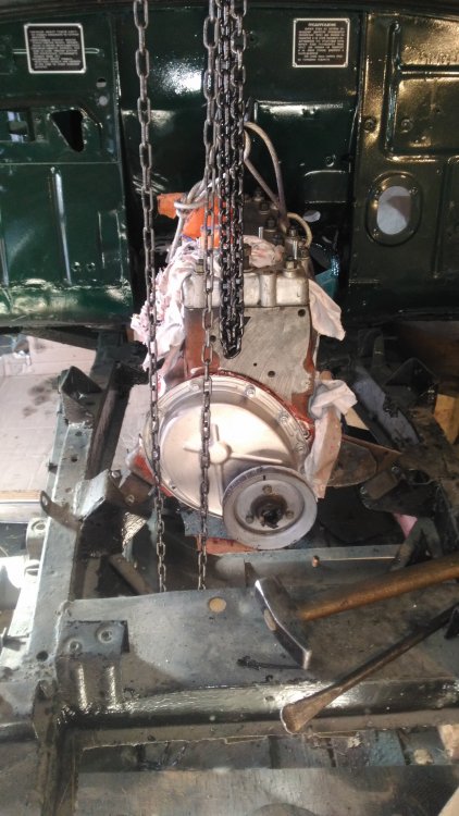

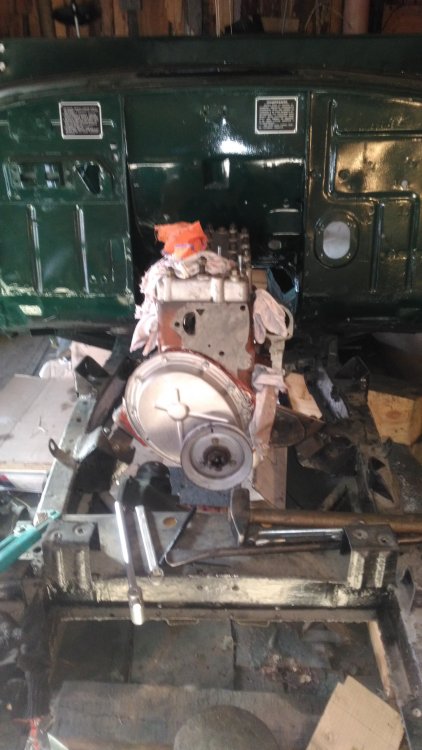

Гога68 1 310 Жалоба Опубликовано: 22 марта 2020 (изменено) собравшись с духом, позвав двух соседей, притащили эту чугуняку в гараж, ну дальше лебедкой, там просто Изменено 22 марта 2020 пользователем Гога68 Цитата Поделиться сообщением Ссылка на сообщение Поделиться на других сайтах
Гога68 1 310 Жалоба Опубликовано: 22 марта 2020 мотор кажи ь в зад завален, нет? Цитата Поделиться сообщением Ссылка на сообщение Поделиться на других сайтах
mozddok 243 Жалоба Опубликовано: 22 марта 2020 интересно посмотреть как Газин выглядит на данный момент. Цитата Поделиться сообщением Ссылка на сообщение Поделиться на других сайтах
Гога68 1 310 Жалоба Опубликовано: 22 марта 2020 52 минуты назад, mozddok сказал: интересно посмотреть как Газин выглядит на данный момент. как недоделок, как было на началр зимы, так остало ь, чо добавится, так выложу, вот как мотор Цитата Поделиться сообщением Ссылка на сообщение Поделиться на других сайтах

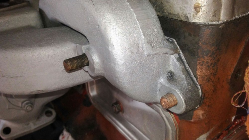

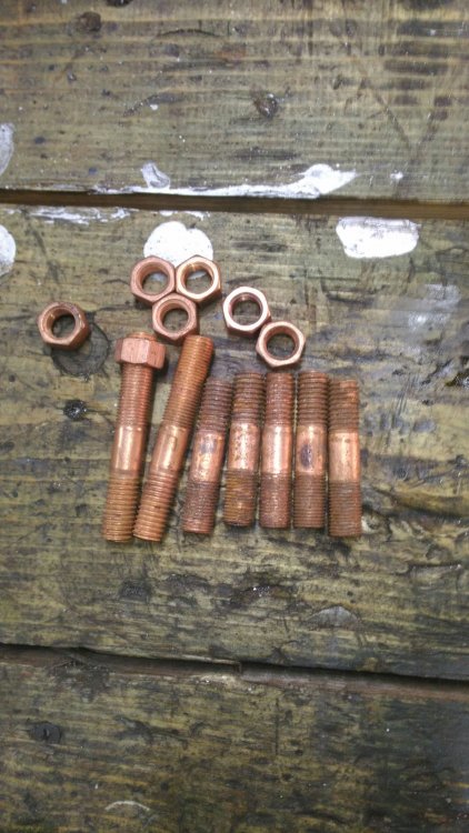

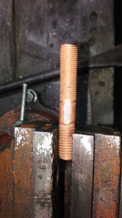

Гога68 1 310 Жалоба Опубликовано: 23 марта 2020 решился тут медны шпильки коллектора спробовать Цитата Поделиться сообщением Ссылка на сообщение Поделиться на других сайтах
некто 130 Жалоба Опубликовано: 23 марта 2020 шпильки-нельзя. гайки да 1 Цитата Поделиться сообщением Ссылка на сообщение Поделиться на других сайтах
Гога68 1 310 Жалоба Опубликовано: 23 марта 2020 (изменено) 7 минут назад, некто сказал: шпильки-нельзя. гайки да обоснуй, печальным опытом, не теорией Изменено 23 марта 2020 пользователем Гога68 Цитата Поделиться сообщением Ссылка на сообщение Поделиться на других сайтах
mozddok 243 Жалоба Опубликовано: 23 марта 2020 Советский автопром выпускал со стальными шпильками и латунными гайками. Но уж точно не из за дефицита латуни или меди он не ставил такие шпильки. Не нужно изобретать велосипед, он уже изобретен ))) Цитата Поделиться сообщением Ссылка на сообщение Поделиться на других сайтах
Гога68 1 310 Жалоба Опубликовано: 23 марта 2020 3 минуты назад, mozddok сказал: Советский автопром выпускал со стальными шпильками и латунными гайками. Но уж точно не из за дефицита латуни или меди он не ставил такие шпильки. Не нужно изобретать велосипед, он уже изобретен ))) советский автопром, это ..... ну, да, вещь, люди умные были, не поспорить. Цитата Поделиться сообщением Ссылка на сообщение Поделиться на других сайтах
Гога68 1 310 Жалоба Опубликовано: 23 марта 2020 ну жто теория, так то, а кто ставил реально медные шпильки? Цитата Поделиться сообщением Ссылка на сообщение Поделиться на других сайтах
mozddok 243 Жалоба Опубликовано: 23 марта 2020 Эта теория с 70-х годов. Цитата Поделиться сообщением Ссылка на сообщение Поделиться на других сайтах

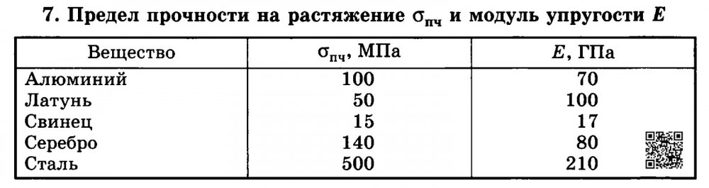

sasa4x4 315 Жалоба Опубликовано: 23 марта 2020 1 час назад, Гога68 сказал: ну жто теория Не вдаваясь в подробность, есть такое понятие, как "предел прочности при растяжении" что то подсказывает, что предки умели пользоваться таблицами. Пи.Си. могу ошибиться, но на фото шпильки стальные омедненные Цитата Поделиться сообщением Ссылка на сообщение Поделиться на других сайтах
Гога68 1 310 Жалоба Опубликовано: 24 марта 2020 15 часов назад, sasa4x4 сказал: Пи.Си. могу ошибиться, но на фото шпильки стальные омедненные пильнул, слава богу стальные, омедненные Цитата Поделиться сообщением Ссылка на сообщение Поделиться на других сайтах

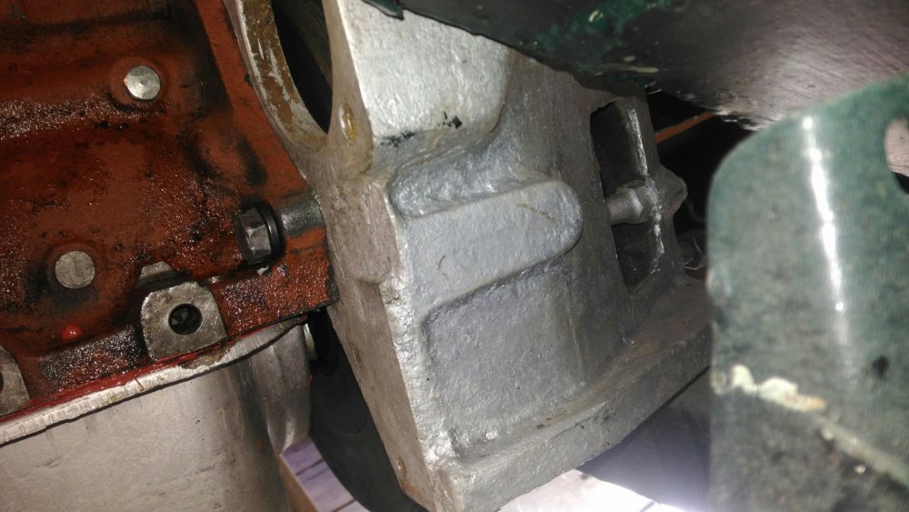

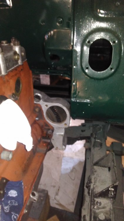

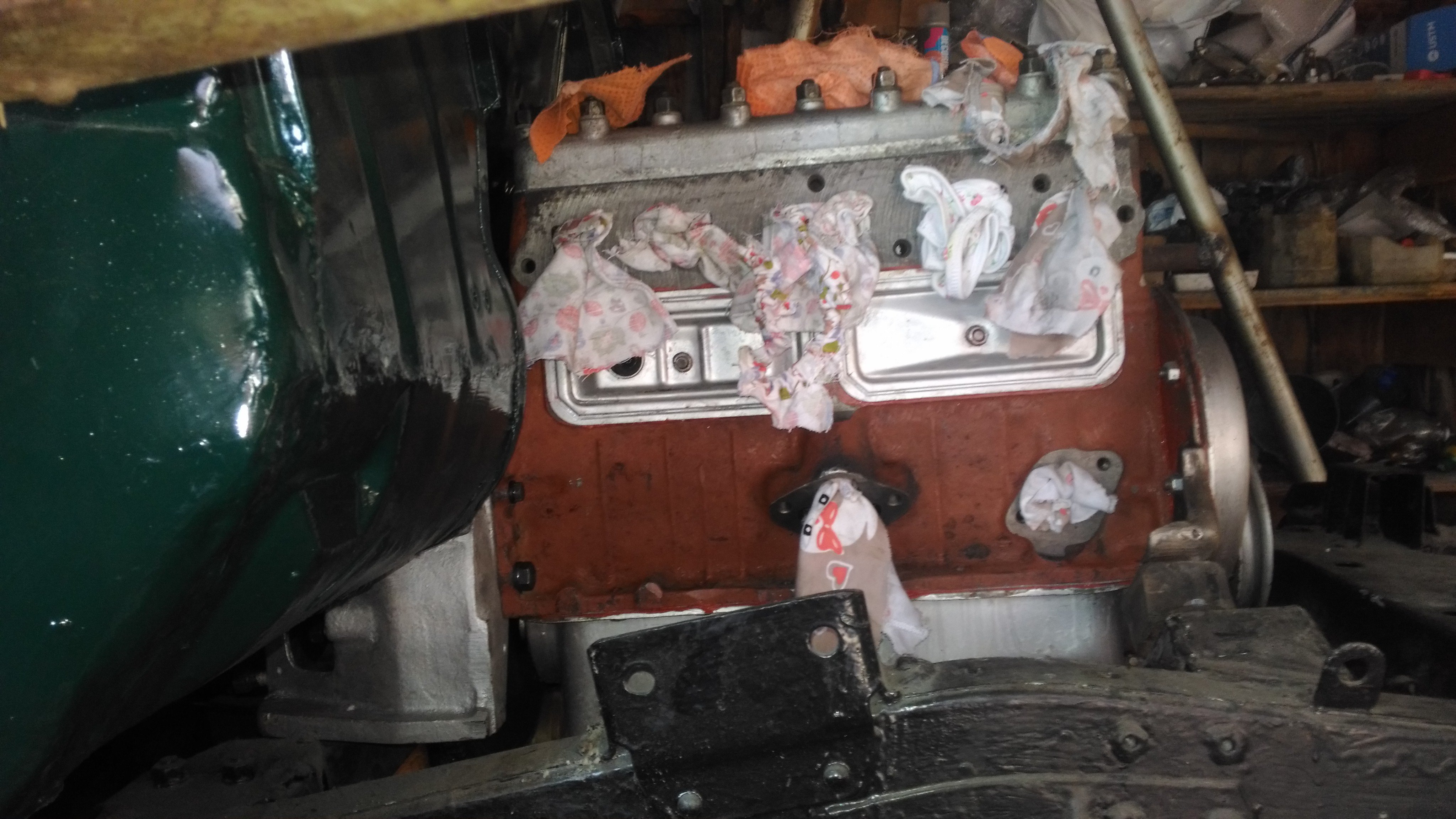

Гога68 1 310 Жалоба Опубликовано: 28 марта 2020 проглядел..... отверстия то где? блядь Цитата Поделиться сообщением Ссылка на сообщение Поделиться на других сайтах

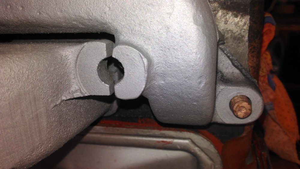

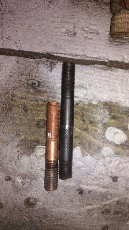

Гога68 1 310 Жалоба Опубликовано: 28 марта 2020 длинные шпильки коллектора уаз какого вопрос, оказали ь короткими, пришлось выворачивать с гбц умз 417 Цитата Поделиться сообщением Ссылка на сообщение Поделиться на других сайтах
Гога68 1 310 Жалоба Опубликовано: 28 марта 2020 *ну вот, другое дело Цитата Поделиться сообщением Ссылка на сообщение Поделиться на других сайтах

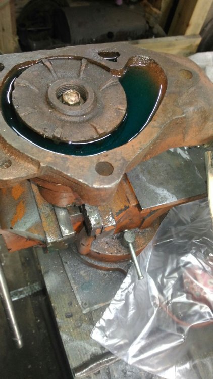

Гога68 1 310 Жалоба Опубликовано: 28 марта 2020 проверка помпы, сутки, полет нормальный Цитата Поделиться сообщением Ссылка на сообщение Поделиться на других сайтах
protector 1 986 Жалоба Опубликовано: 28 марта 2020 2 часа назад, Гога68 сказал: проглядел..... отверстия то где? блядь Это первые ласточки. Будут ещё. Никогда на ставлю кузов, пока не будет готово шасси на 100%, включая заправку всех жидкостей, запуск двигателя и т.д. 1 Цитата Поделиться сообщением Ссылка на сообщение Поделиться на других сайтах
Гога68 1 310 Жалоба Опубликовано: 28 марта 2020 10 минут назад, protector сказал: Это первые ласточки. Будут ещё. Никогда на ставлю кузов, пока не будет готово шасси на 100%, включая заправку всех жидкостей, запуск двигателя и т.д. ну вишь, я половину кузова так сварил, вторую половину на раме, а то бы не попал, ну а теперь, ну исправлять будем Цитата Поделиться сообщением Ссылка на сообщение Поделиться на других сайтах

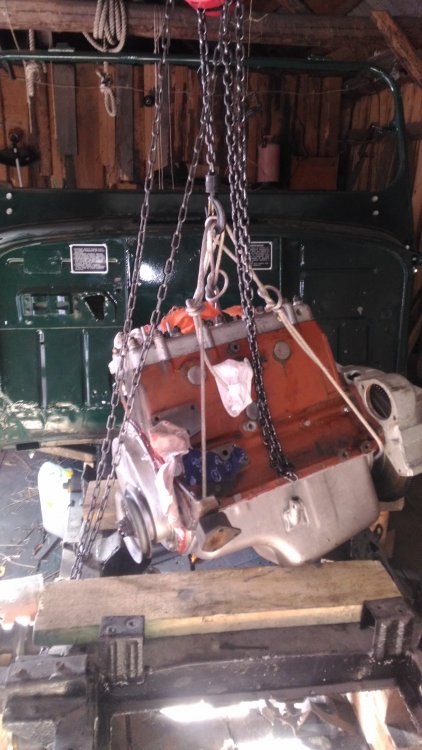

Гога68 1 310 Жалоба Опубликовано: 29 марта 2020 28.03.2020 в 14:01, Гога68 сказал: проглядел..... отверстия то где? блядь вынел мотор, просверлил, резьбы нарезал, обратно поставил, блядь, одной из двух резьб в колоколе хватило на раз, заворачивая второй раз ушли резьбы на болте и внутри колокола, завернул длинный болт, сверзу гайку на фиксатор резьбы, чроде ничему не мешает Цитата Поделиться сообщением Ссылка на сообщение Поделиться на других сайтах
