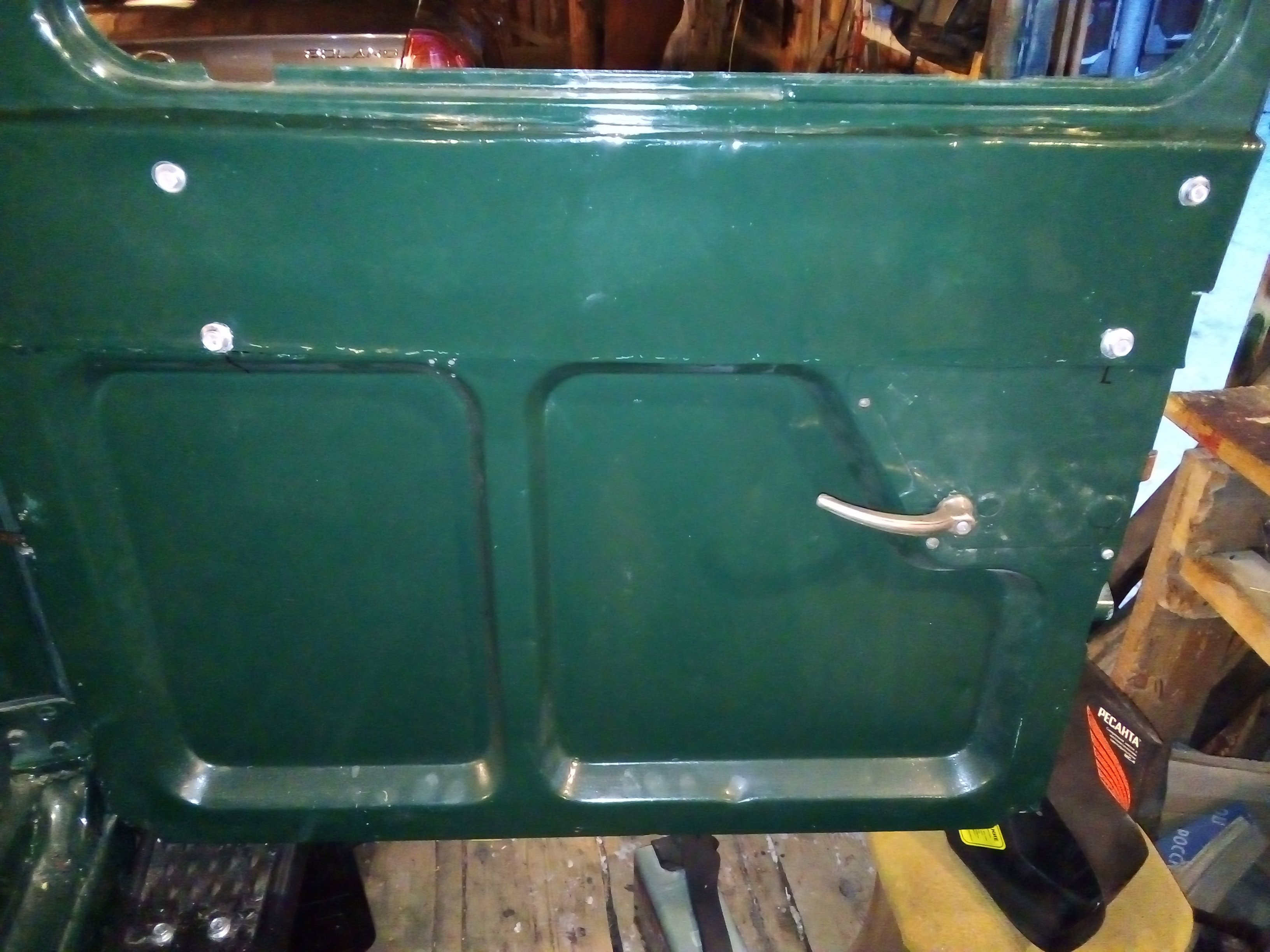

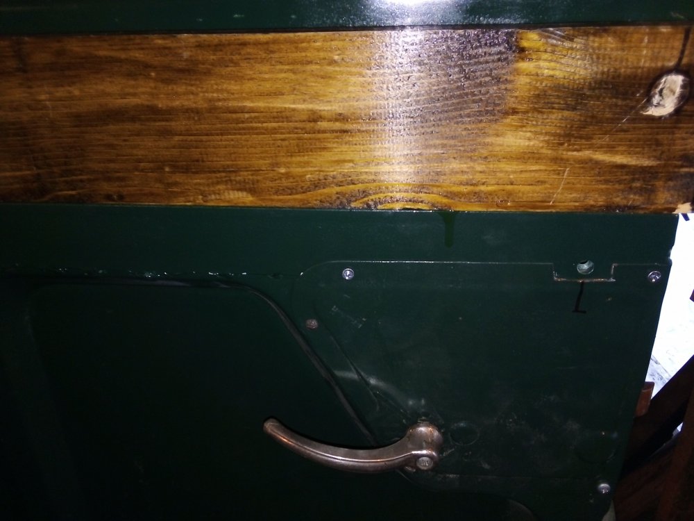

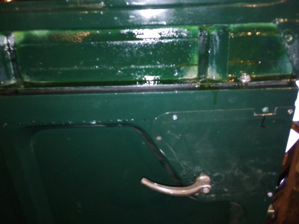

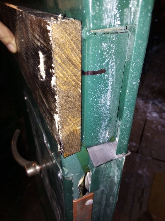

Гога68 1 308 Жалоба Опубликовано: 20 ноября 2021 (изменено) хнадставки Луаз коли крепить только сверху двери на три болта, как на Уаз, шатаются относительно двери, надо как на Луазе боковой пластиной еще, но на Луазе толщина двери и надставки одинакова, а на газ 69 дверь толще. придумал так: к надставке добавил доску чтоб ее толщинастала равной двери, из железа 1 мм выгнул и сварил коробку-кожух, соединил болтами через доску к надставке и снизу к двери.теперь надставка относительно двери не шевелится, как одно целое. Изменено 22 ноября 2021 пользователем Гога68 Цитата Поделиться сообщением Ссылка на сообщение Поделиться на других сайтах

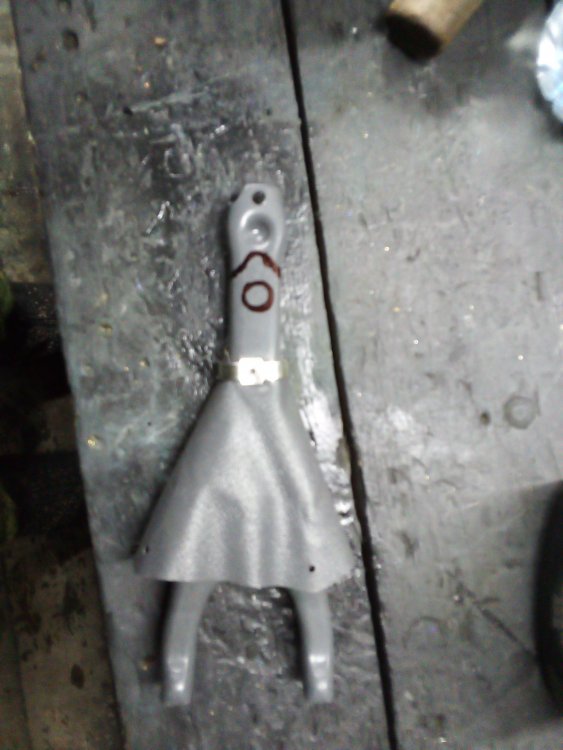

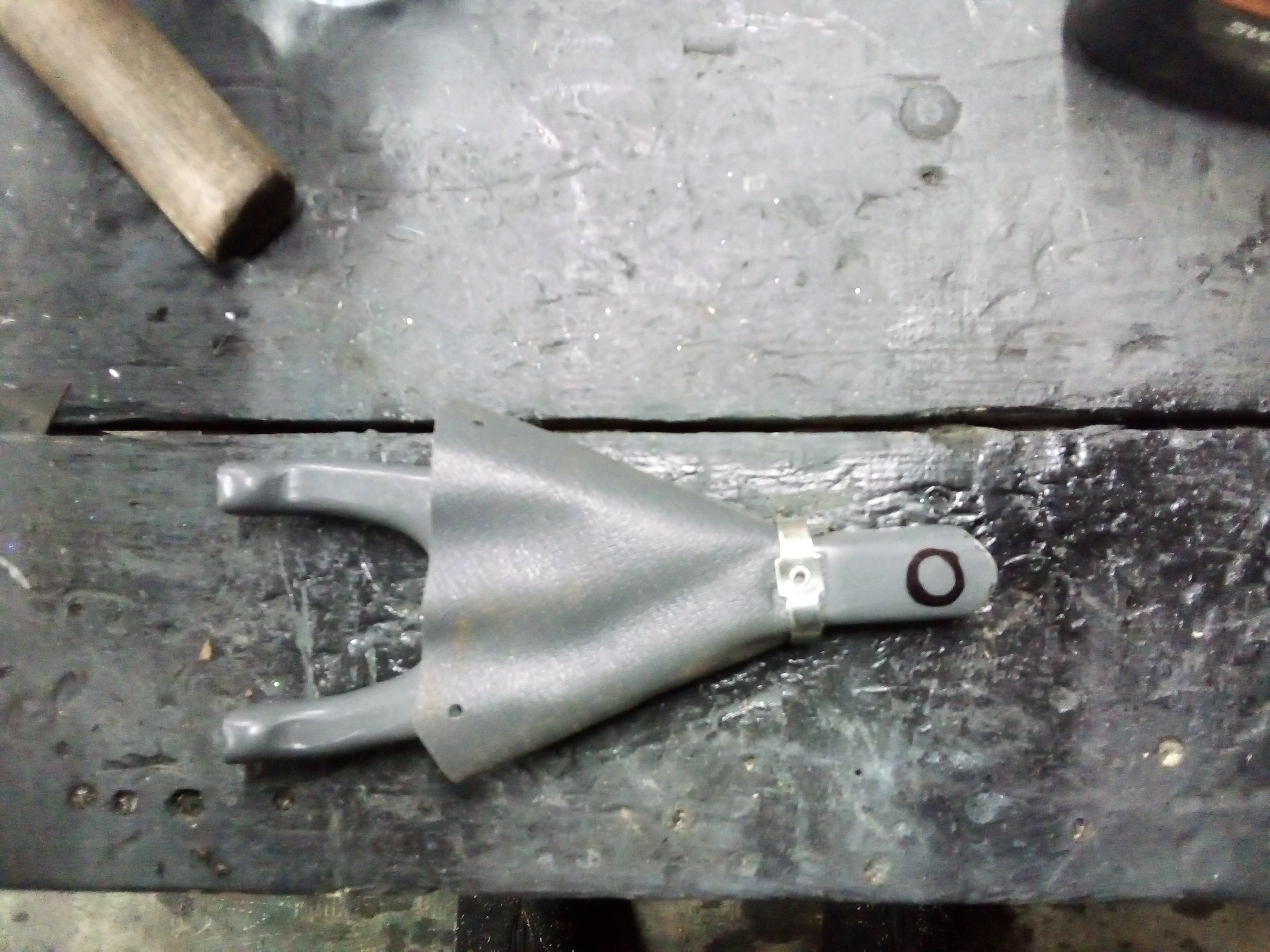

Гога68 1 308 Жалоба Опубликовано: 22 ноября 2021 (изменено) сломалась родная вилка сцепленья, сделал ее из новой уазовской с/о какова хера фотки то неставятся? блядь!!!! Изменено 22 ноября 2021 пользователем Гога68 Цитата Поделиться сообщением Ссылка на сообщение Поделиться на других сайтах
Гога68 1 308 Жалоба Опубликовано: 22 ноября 2021 1 Цитата Поделиться сообщением Ссылка на сообщение Поделиться на других сайтах
Гога68 1 308 Жалоба Опубликовано: 22 ноября 2021 (изменено) да, вилка уаз с/о, шлифмашинкой режется хорошо, кернится хорошо, но не сверлится вовсе, на сверлильном станке кое как,с помощью какой то матери. вставку в вилку под шток от м20 надо запрессовывать, отверстие D18 просверлить, не приваривать! Изменено 22 ноября 2021 пользователем Гога68 Цитата Поделиться сообщением Ссылка на сообщение Поделиться на других сайтах

Саша Вии 786 Жалоба Опубликовано: 11 декабря 2021 Ну и зачем ты эту вилку обрезал, чтоб посложнее выжим был? Ума не хватило подлинее оставить. Цитата Поделиться сообщением Ссылка на сообщение Поделиться на других сайтах
Федот68 4 321 Жалоба Опубликовано: 11 декабря 2021 22.11.2021 в 17:52, Гога68 сказал: да, вилка уаз с/о, шлифмашинкой режется хорошо, кернится хорошо, но не сверлится вовсе, на сверлильном станке кое как,с помощью какой то матери. вставку в вилку под шток от м20 надо запрессовывать, отверстие D18 просверлить, не приваривать! Всё там варится. вплоть до ремонтной обварки треснувшей лунки под солдатик. и работает после обварки годами. понятно дело - втулку, что ты вставил не надо сплошняком варить. достаточно пары капель для фиксации. Обрати внимание на соответствие зева вилки и ширине лысок на муфте. посадка свободная, но вот лишний люфт там нах не вперся. есичо - пара пластинок ( одинаковой толщины с обеих сторон зева вилки) прикапываются для убирания лишнего люфта. Цитата Поделиться сообщением Ссылка на сообщение Поделиться на других сайтах

Гога68 1 308 Жалоба Опубликовано: 13 декабря 2021 11.12.2021 в 15:51, Саша Вии сказал: Ну и зачем ты эту вилку обрезал, чтоб посложнее выжим был? Ума не хватило подлинее оставить. ну.... целиком пробовал впехать, не влезла, длинна шибко, да и тогда тяга от валика сцепления криво бы встала или вовсе бы не встала. Цитата Поделиться сообщением Ссылка на сообщение Поделиться на других сайтах
Гога68 1 308 Жалоба Опубликовано: 13 декабря 2021 11.12.2021 в 16:37, Федот68 сказал: 1. понятно дело - втулку, что ты вставил не надо сплошняком варить. достаточно пары капель для фиксации. 2. Обрати внимание на соответствие зева вилки и ширине лысок на муфте. посадка свободная, но вот лишний люфт там нах не вперся. есичо - пара пластинок ( одинаковой толщины с обеих сторон зева вилки) прикапываются для убирания лишнего люфта. 1. она там с очень крепким натягом стоит 2. там ладно всё, примерил прежде Цитата Поделиться сообщением Ссылка на сообщение Поделиться на других сайтах
Саша Вии 786 Жалоба Опубликовано: 13 декабря 2021 20 минут назад, Гога68 сказал: ну.... целиком пробовал впехать, не влезла, длинна шибко, да и тогда тяга от валика сцепления криво бы встала или вовсе бы не встала. У меня длинная вилка стояла на м-20, с родным валиком , просто толкатель переставил на другую сторону . Теперь та же самая вилка стоит на 421. Одна и та же. Цитата Поделиться сообщением Ссылка на сообщение Поделиться на других сайтах
Гога68 1 308 Жалоба Опубликовано: 13 декабря 2021 16 минут назад, Саша Вии сказал: У меня длинная вилка стояла на м-20, с родным валиком , просто толкатель переставил на другую сторону . Теперь та же самая вилка стоит на 421. Одна и та же. и чо, легко вошла? странно, почо у меня не влезла ни так, ни сяк, ни эдак, так то сперва хотел оставить длинную Цитата Поделиться сообщением Ссылка на сообщение Поделиться на других сайтах
