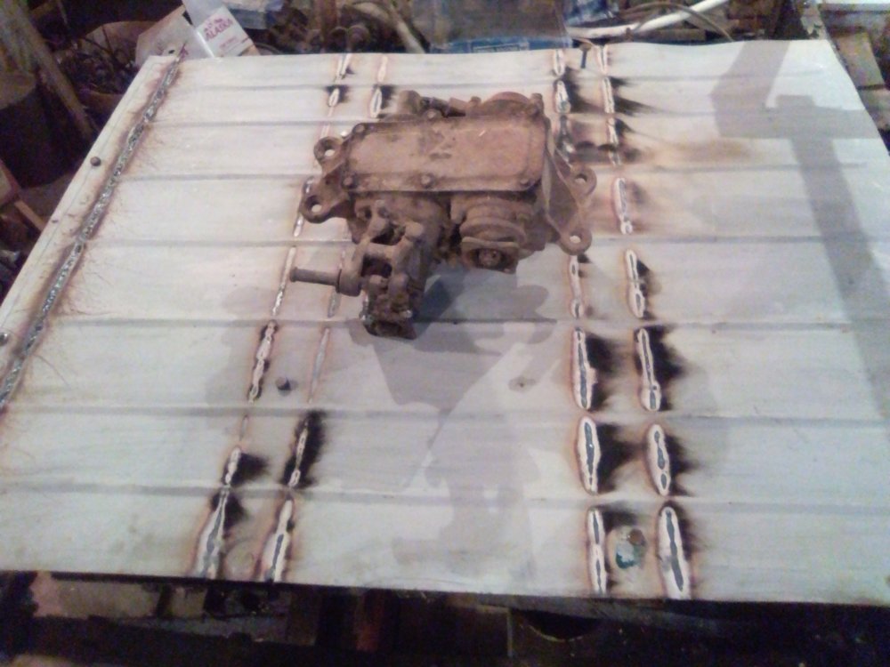

Гога68 1 310 Жалоба Опубликовано: 15 августа 2018 (изменено) Разрезал этот жигулевский усилитель стойки пополам, примерил, еще чуть подрезал, высоту на сантиметр уменьшил, прихватил пристучал, приварил. Полет нормальный Бля как не хотел делать в гараже. Ну тьма нихера не видать. нужен свет добрый. в одной руке держак в другой переноска хрень полная еще и не развернутся Изменено 15 августа 2018 пользователем Гога68 Цитата Поделиться сообщением Ссылка на сообщение Поделиться на других сайтах

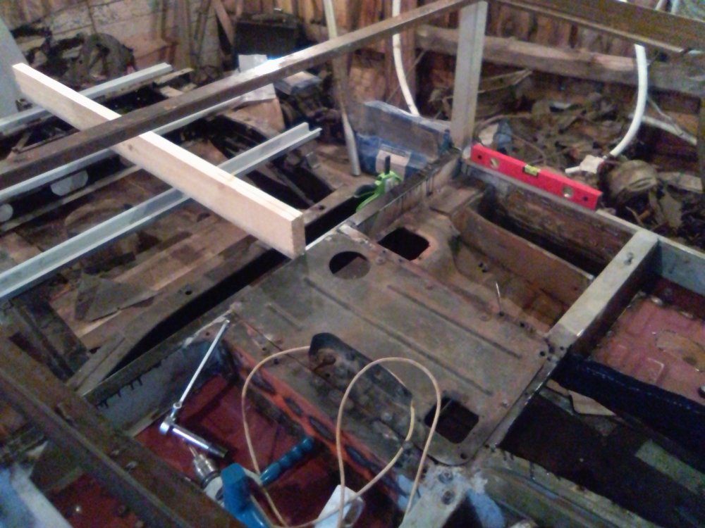

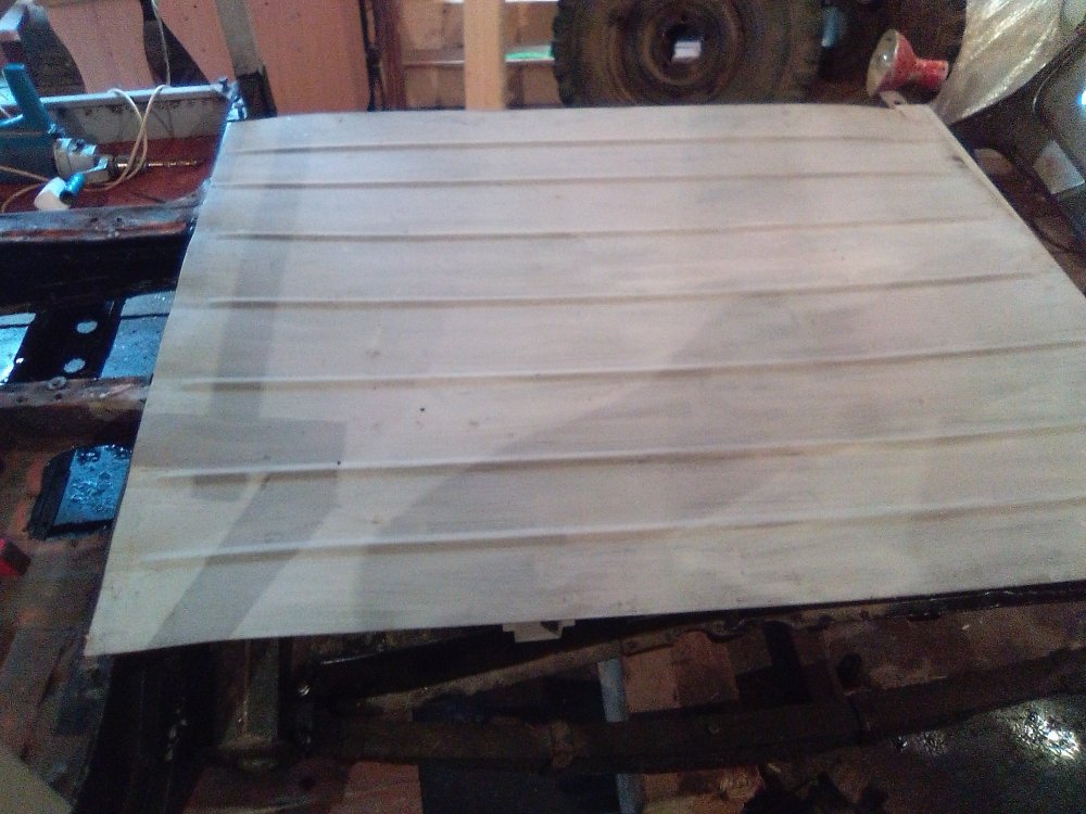

Гога68 1 310 Жалоба Опубликовано: 12 сентября 2018 Пока везут заказаный матерьял для санузла есть пара тройка дней для кузова. Привернул к раме передню часть все встало ровно без перекосов на удивленье! выставил усилители пола приложил к ним сам пол, разметил. дале приварю усилители к полу просверлю отверстия креплений, потом всеэто нажиулю на раме размечю приложу рундуки с арками. все сниму приварю рундуки к полу потом этот полуфабрикат на место поставлю приварю к передней части кузова и приверну к раме. остальное по месту. такой план Цитата Поделиться сообщением Ссылка на сообщение Поделиться на других сайтах

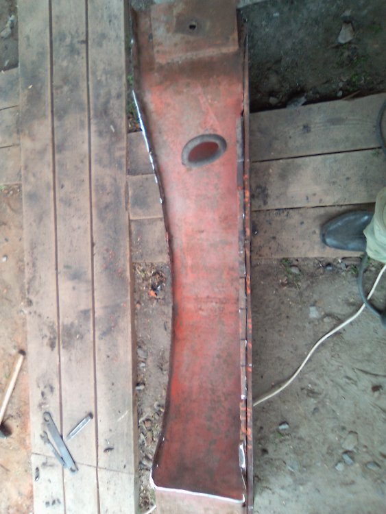

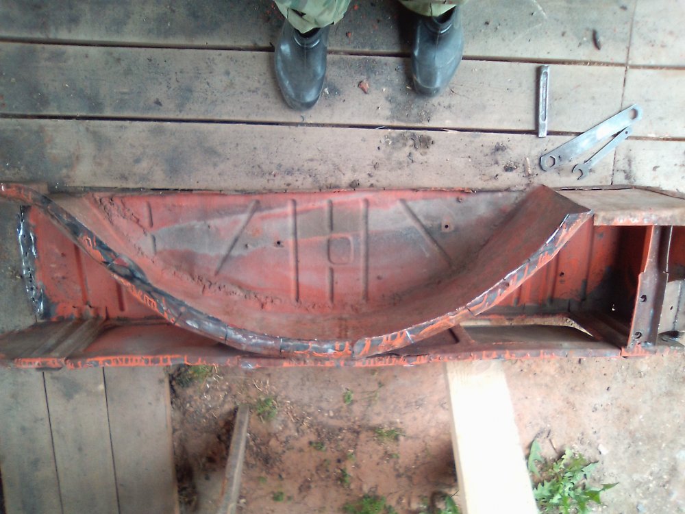

Гога68 1 310 Жалоба Опубликовано: 12 сентября 2018 выгнуло сучку крашеную каралькой 1 Цитата Поделиться сообщением Ссылка на сообщение Поделиться на других сайтах
Гога68 1 310 Жалоба Опубликовано: 12 сентября 2018 ну ничо выправится Цитата Поделиться сообщением Ссылка на сообщение Поделиться на других сайтах

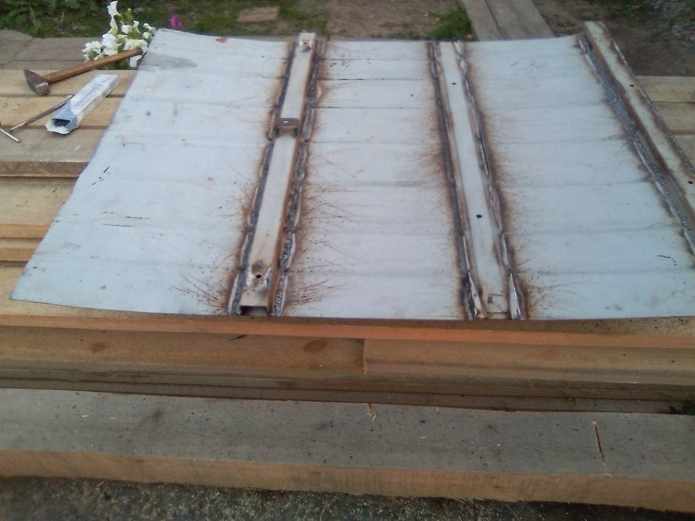

макс87 525 Жалоба Опубликовано: 13 сентября 2018 12 часов назад, Гога68 сказал: выгнуло сучку крашеную каралькой А это от того,что сплошным варили.... Цитата Поделиться сообщением Ссылка на сообщение Поделиться на других сайтах
Гога68 1 310 Жалоба Опубликовано: 13 сентября 2018 да понятно. точками варить лень было засверливатся. короткими стежками попробовал его стало стягивать вдоль усилителей хрен потом выправиш. а так каралькой расправляется по грузом. рундуки приварю да притяну к раме выправится Цитата Поделиться сообщением Ссылка на сообщение Поделиться на других сайтах

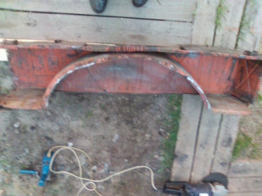

Гога68 1 310 Жалоба Опубликовано: 13 сентября 2018 рундуки добываю. писец. стоко там всего наварено после многих ремонтов. взять бы где готовые....... Цитата Поделиться сообщением Ссылка на сообщение Поделиться на других сайтах
Гога68 1 310 Жалоба Опубликовано: 13 сентября 2018 Только что, Vadim Chikker сказал: была тема по полам... и мне понравилась идея использовать влагостойкую фанеру. прочно, не шумно, легко демонтируется и не ржавеет.... у меня пол пока стоит родной, но пятая его часть решето... поэтому буду убирать его и ставить ФБВ. можно вварить каркас из профтрубы между рундуками каркас притянуть к раме и постелить фанеру ну уже железо оно и будет Цитата Поделиться сообщением Ссылка на сообщение Поделиться на других сайтах

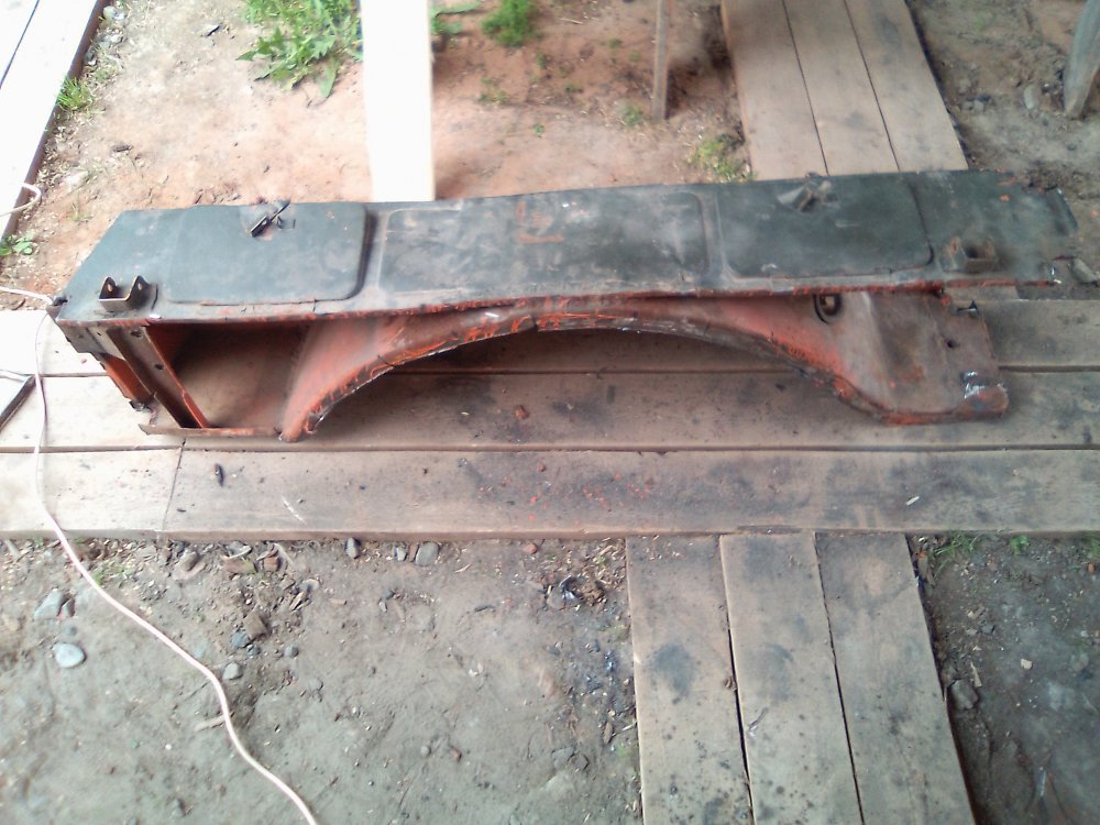

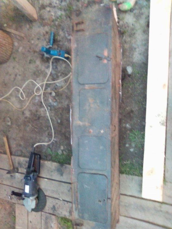

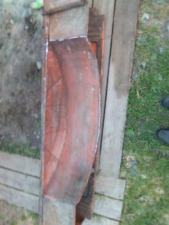

Гога68 1 310 Жалоба Опубликовано: 13 сентября 2018 с помощью болгарки сварки зубила молотка и какой то матери добыл 1 штук эх еще один надо 1 Цитата Поделиться сообщением Ссылка на сообщение Поделиться на других сайтах
Гога68 1 310 Жалоба Опубликовано: 13 сентября 2018 вот и второй думал сил не хватит но пузырь животворящий чудеса творит 1 Цитата Поделиться сообщением Ссылка на сообщение Поделиться на других сайтах

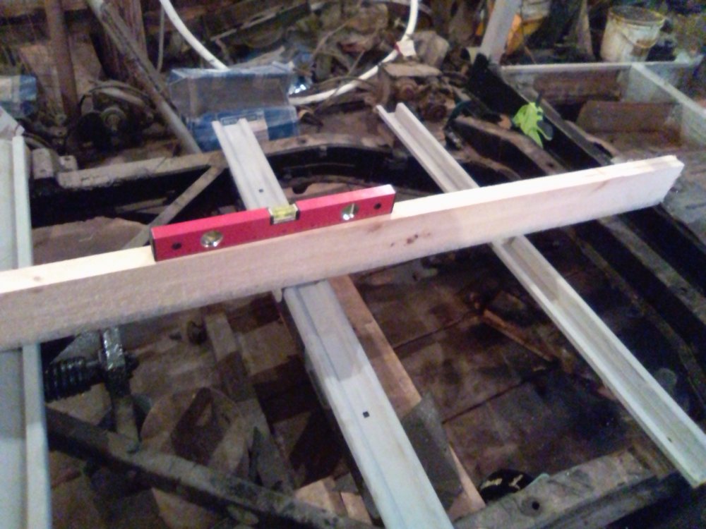

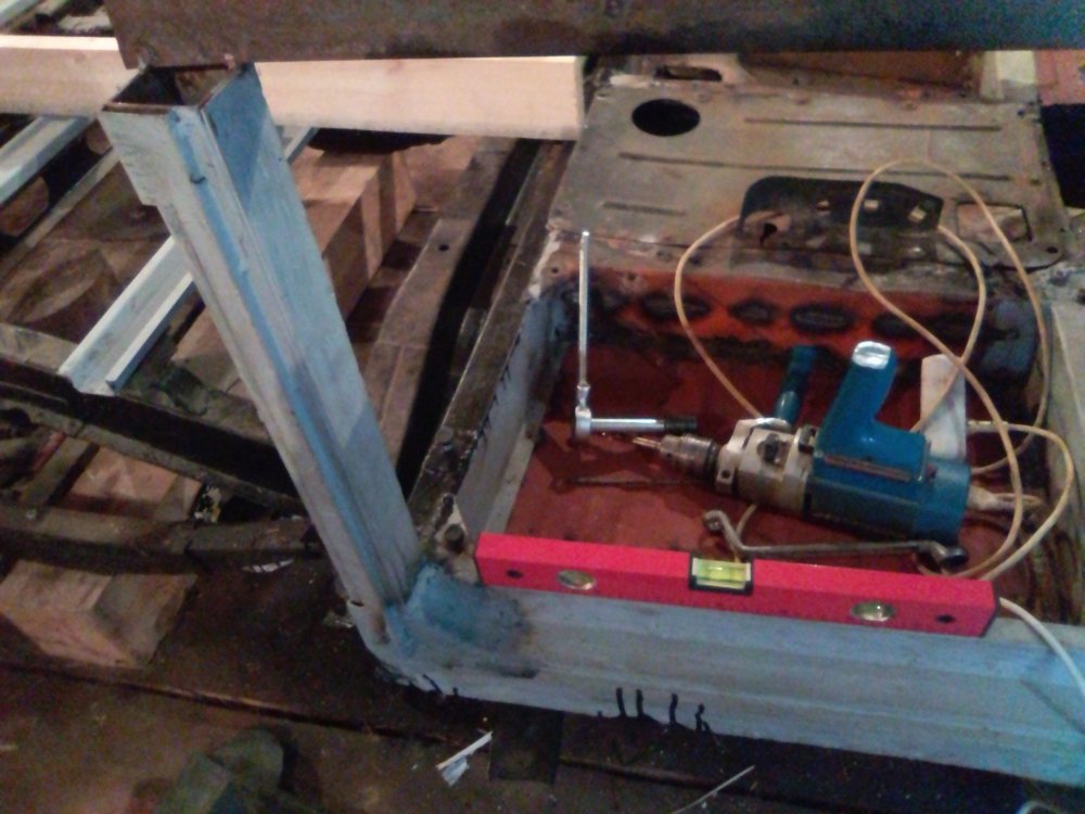

Гога68 1 310 Жалоба Опубликовано: 8 октября 2018 закончил с домашними делами. можно вернутся к кузову. седни прикинул: так как хотел не получатся. думал: пол с усилителями приложу по отверстим, приложу рундуки, размечу и все сниму соберу сварю задню часть потом ее целиком поставлю на раму приварю к передней. не получится. буду (надо) ставить пол с усилителями на раму сразу на подушки выравнивать это все по передней части кузова, приворачивать, приваривать к поперечной центральной балке. потом подгонять задний борт, рундуки, приваривать и далее...как выше и говорил загадывать/планировать нехер, само все показывает и одно друго за собой тянет.все надо делать уже на раме. тако то все доступно (для сварки). единственно на коленях ползать неохота эх подъемник бы но нету. пару козлов сварить чели да поднять на них раму на метр хотябы от пола все удобне, на полтора конеш лучше. Цитата Поделиться сообщением Ссылка на сообщение Поделиться на других сайтах

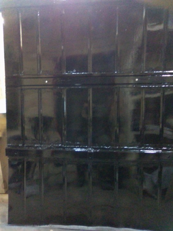

Гога68 1 310 Жалоба Опубликовано: 9 октября 2018 прежде чем ставить пол грузоотсека решил его снизу загрунтовать покрасить покрыть мастикой потом неловко будет. потом так че если подмазать Цитата Поделиться сообщением Ссылка на сообщение Поделиться на других сайтах
Гога68 1 310 Жалоба Опубликовано: 9 октября 2018 в гараже уже холодновасто. утащил в тепло помещенье, загрунтовал, швы обработал шовным герметиком, покрасил. краска черна пох, завтра черной мастикой покрою Цитата Поделиться сообщением Ссылка на сообщение Поделиться на других сайтах
