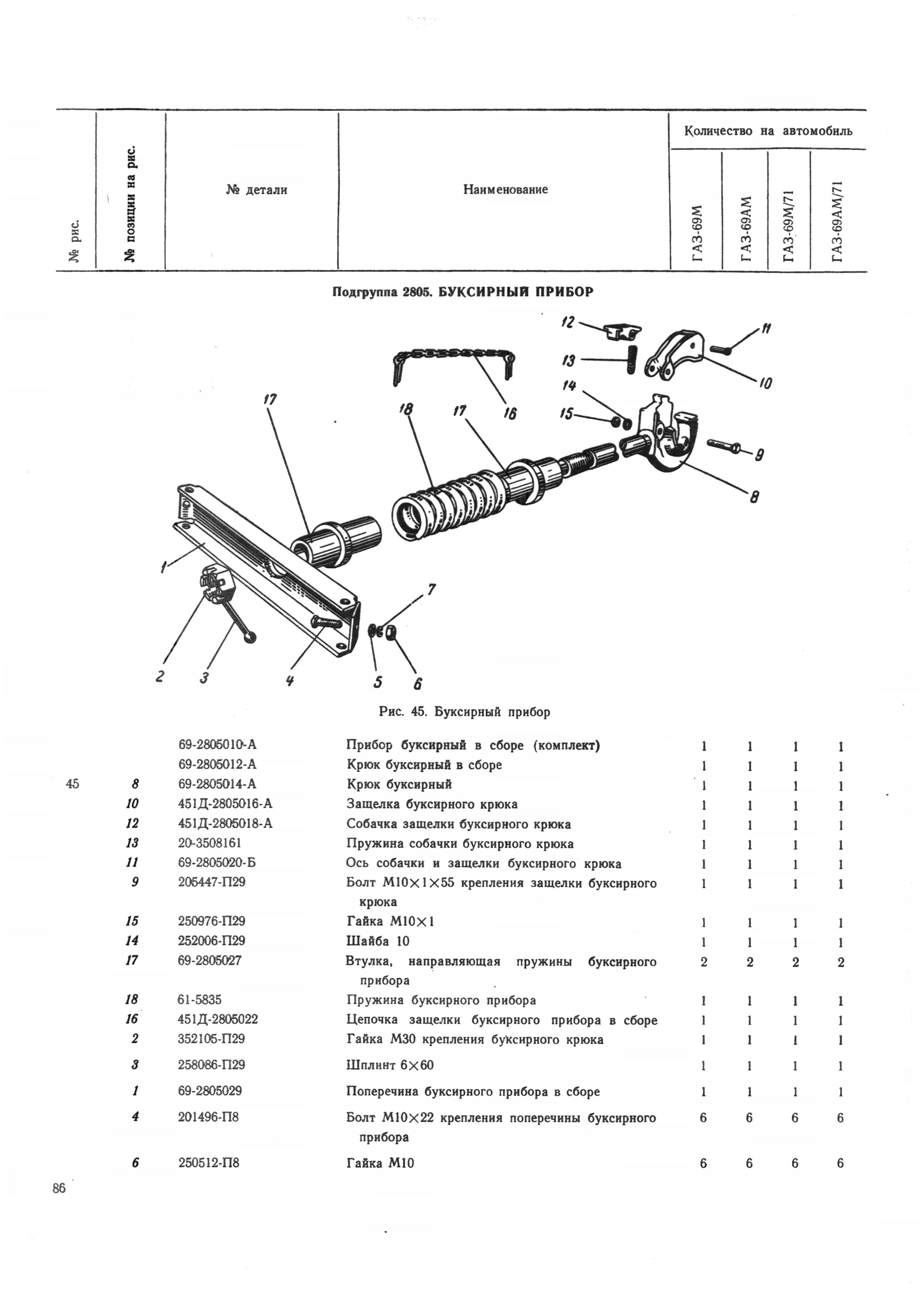

Гога68 1 310 Жалоба Опубликовано: 16 октября 2018 (изменено) в фаркопах на обоих донорах кроме двух втулок в которы упирается пружина между ними стояла еще какаято втулка типа распорной. в каталоге на рисунке никакой распорной втулки нет. зачем она там стояла? думаю ее не ставить с ней он работать не будет она его просто расклинит. Изменено 16 октября 2018 пользователем Гога68 Цитата Поделиться сообщением Ссылка на сообщение Поделиться на других сайтах

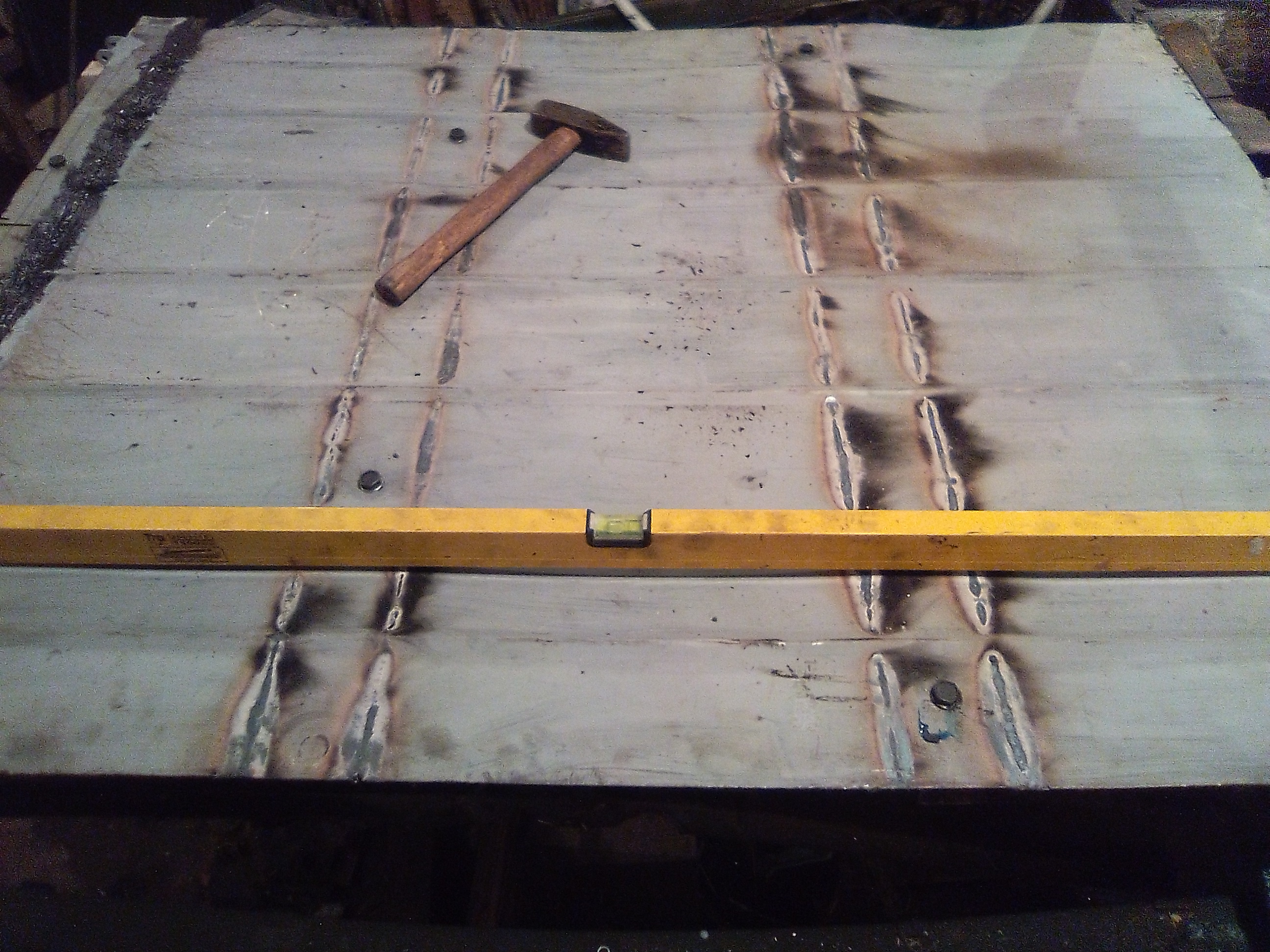

Гога68 1 310 Жалоба Опубликовано: 20 октября 2018 (изменено) вопрошать поди без толку? ставлю пол грузоотсека. в разных плоскостях но поди в одном уровне с полами водителя пасажира должно быть? чет у меня пол грузоотсека коли в один уровень ставить в два раза выше чем стоял пол до разборки донора на чью раму делаю. тот правда был сгнивший и вареный по гнилью. были под полом прокладки 25 мм, щас хочет 50. ладно ли? коль ставить 25 я его завалю в зад вниз от задних стоек дверей. не совсем. на задней крайней перемычке рамы 25, а на еще четырех точках до центрального усилителя кузова получатся в 4-х точках по 50 при выровненом в один уровень поле. рама ровна не гнила Изменено 20 октября 2018 пользователем Гога68 Цитата Поделиться сообщением Ссылка на сообщение Поделиться на других сайтах
Гога68 1 310 Жалоба Опубликовано: 20 октября 2018 резинки увеличивать небуду, добавлю под них железяки Цитата Поделиться сообщением Ссылка на сообщение Поделиться на других сайтах
kyzya 465 Жалоба Опубликовано: 20 октября 2018 Пол грузотсека в одном уровне с крышкой раздатки,полы водителя,пассажира ниже миллимов на 100. Цитата Поделиться сообщением Ссылка на сообщение Поделиться на других сайтах
Гога68 1 310 Жалоба Опубликовано: 20 октября 2018 5 минут назад, kyzya сказал: Пол грузотсека в одном уровне с крышкой раздатки,полы водителя,пассажира ниже миллимов на 100. ниже понятно говорю ж в разных плоскостях. в уровне ведь в одном? Цитата Поделиться сообщением Ссылка на сообщение Поделиться на других сайтах
kyzya 465 Жалоба Опубликовано: 20 октября 2018 Горизонталь одна без наклонов,рамы так же разные бывают. Из последнего что собирал кол во резинок на точках крепления одинаковое. 1 Цитата Поделиться сообщением Ссылка на сообщение Поделиться на других сайтах
Гога68 1 310 Жалоба Опубликовано: 21 октября 2018 пока притягиваю пол подбирая толщину прокладок да выпрямляя его после сварки. чопики вставлены как раз для выравнивания потом уберу после сварки всего кузова Цитата Поделиться сообщением Ссылка на сообщение Поделиться на других сайтах
Гога68 1 310 Жалоба Опубликовано: 21 октября 2018 23 часа назад, Гога68 сказал: . на задней крайней перемычке рамы 25, а на еще четырех точках до центрального усилителя кузова получатся в 4-х точках по 50 при выровненом в один уровень поле. рама ровна не гнила ан нет ошибся таки все прокладки одинаковы по толшине получаются 25 Цитата Поделиться сообщением Ссылка на сообщение Поделиться на других сайтах

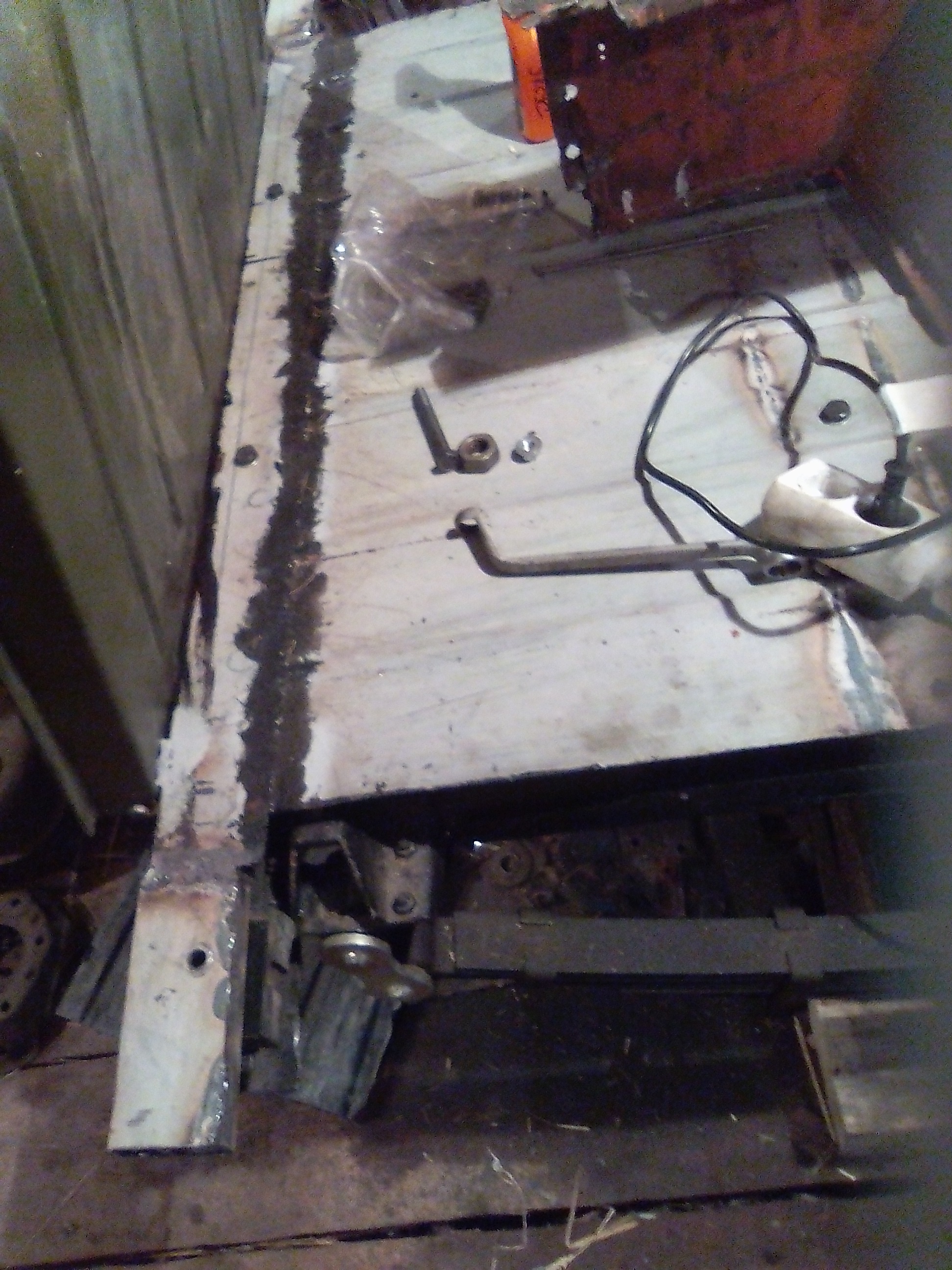

Гога68 1 310 Жалоба Опубликовано: 24 октября 2018 (изменено) привернул окончательно пол грузоотсека к раме. осталось приварить его к центральной балке и дале арки. часть волнистости убралась часть осталась. ну приварю к балке да к аркам еще часть уберется. а останется уже маленько хрен с ним. болтами обычными привернул без потайных головок не зачто им там держаться Изменено 24 октября 2018 пользователем Гога68 Цитата Поделиться сообщением Ссылка на сообщение Поделиться на других сайтах

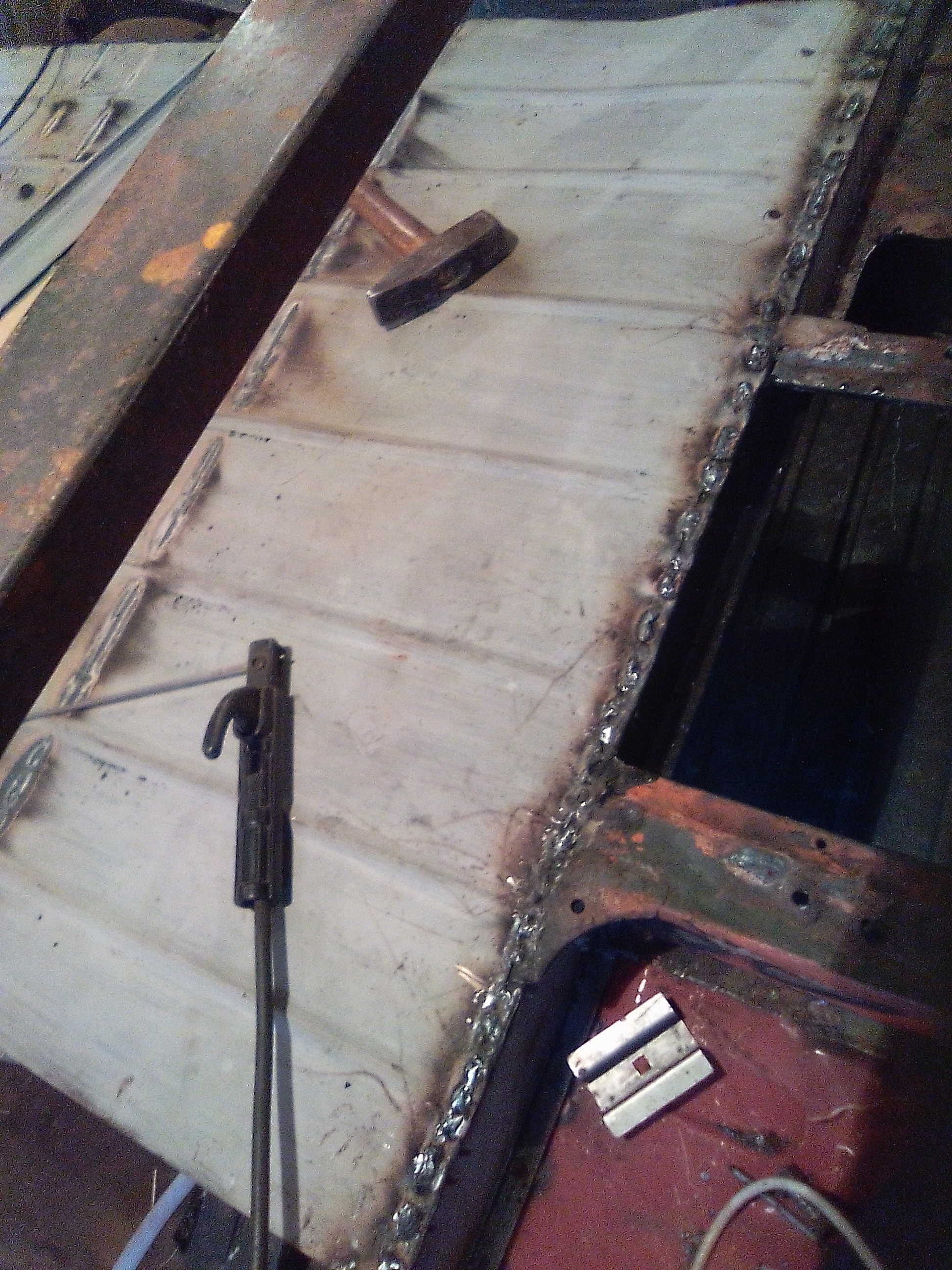

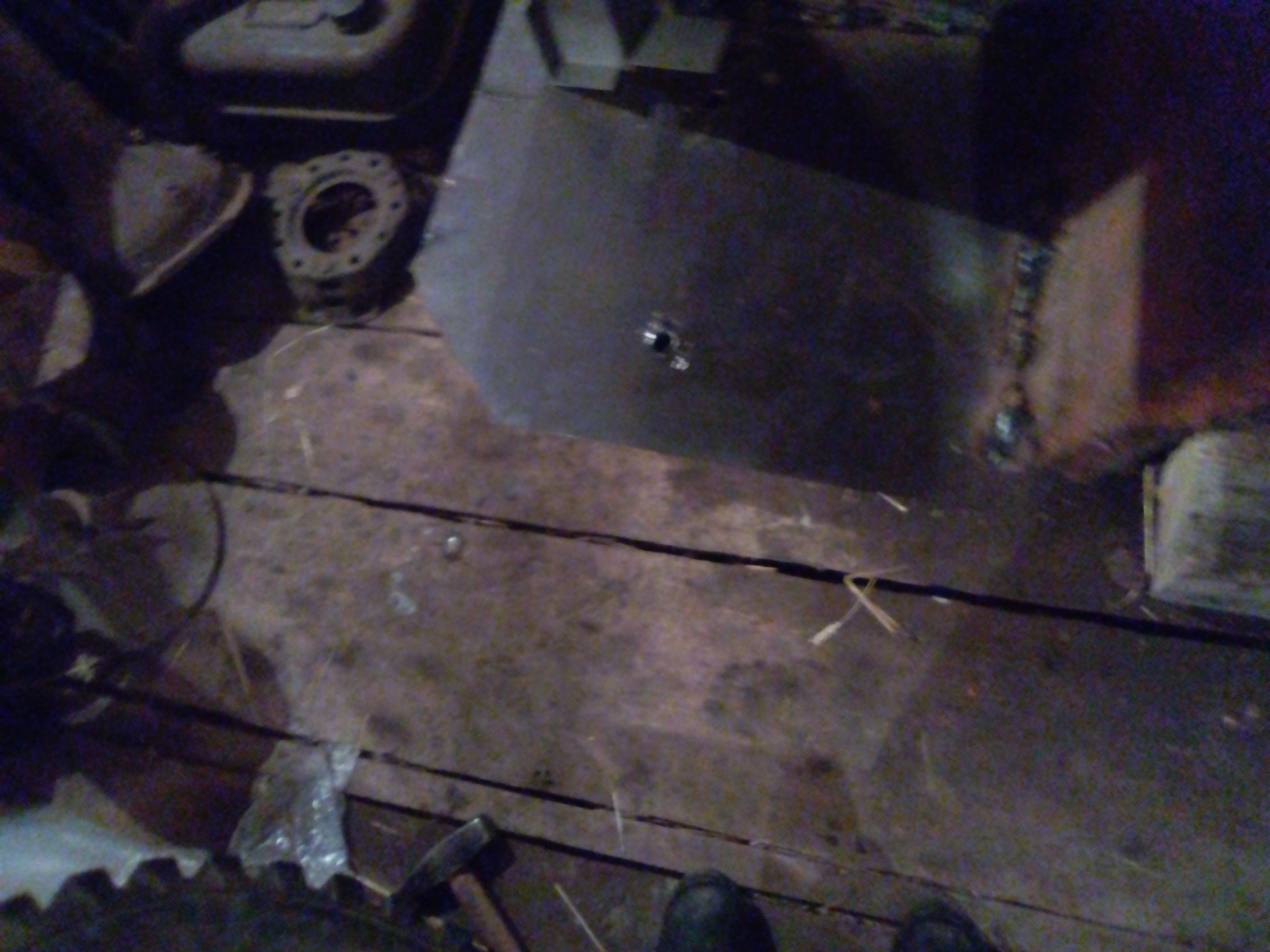

Гога68 1 310 Жалоба Опубликовано: 25 октября 2018 (изменено) приварил пол к балке. обработаный очень хорошо горит. пришлось варить даже не стежками а капельками сначала. несколько секунд и загоратся. ладно горел не по низу а вверх между полом и балкой язычки выходили можно было задуть или пальцами погасить. ну и снизу приходилось постоянно смотреть и местами подзадувать. потом уж еще стежками подварил. вначале шланг водопроводный в гараж протянул на случай. благо плюс 10 еще. волна с переди слева не ушла и не играет теперь. придется наверно разрезать да сварить. остальные волны ушли ровно теперь дальше проще даже рундуки к полу приваривать так по краю все видно горит нет. Изменено 25 октября 2018 пользователем Гога68 Цитата Поделиться сообщением Ссылка на сообщение Поделиться на других сайтах

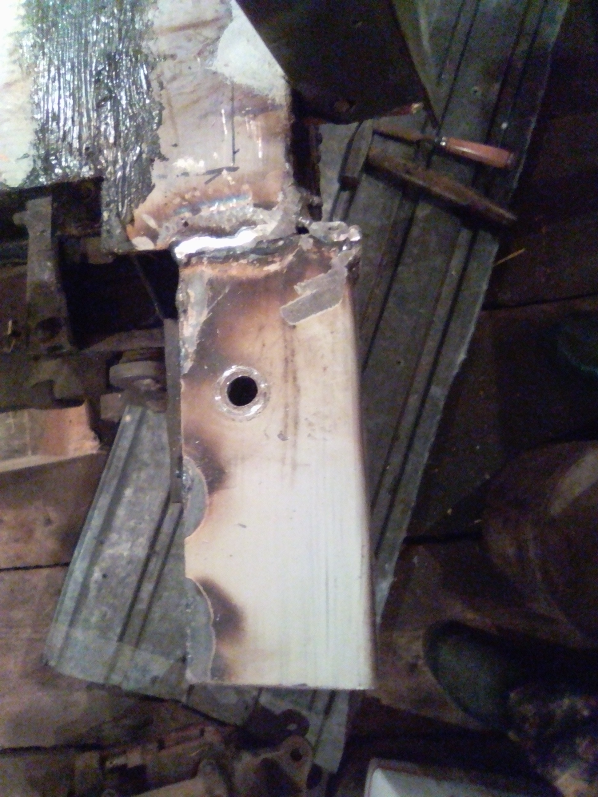

Гога68 1 310 Жалоба Опубликовано: 26 октября 2018 (изменено) примерил рундуки. плотно на пол не ложатся мешают самодельные полики передний и задний в рундуках. срежу их приварю новые Изменено 26 октября 2018 пользователем Гога68 Цитата Поделиться сообщением Ссылка на сообщение Поделиться на других сайтах
Гога68 1 310 Жалоба Опубликовано: 27 октября 2018 чеб не делать длинным задний усилитель пола грузоотсека? чтоб кусочки к нему не лепить Цитата Поделиться сообщением Ссылка на сообщение Поделиться на других сайтах
Гога68 1 310 Жалоба Опубликовано: 27 октября 2018 у рундуков снизу наружу отбортовки которые привариваются к полу. стали как фольга. пое@атся можно приварить только толку? срезал нах приварю уголки 13х13 Цитата Поделиться сообщением Ссылка на сообщение Поделиться на других сайтах
Гога68 1 310 Жалоба Опубликовано: 28 октября 2018 приварил кусочки пола рундуков. хотел вымерять и приварить готовы но не попасть.обрежу по месту.загибать не буду приварю кусочки под 90 град. Цитата Поделиться сообщением Ссылка на сообщение Поделиться на других сайтах
