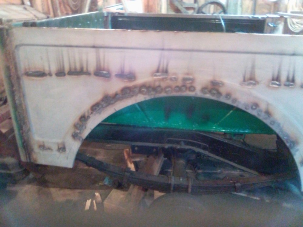

Гога68 1 310 Жалоба Опубликовано: 11 июня 2019 маленько фоток до приварки панелей Цитата Поделиться сообщением Ссылка на сообщение Поделиться на других сайтах

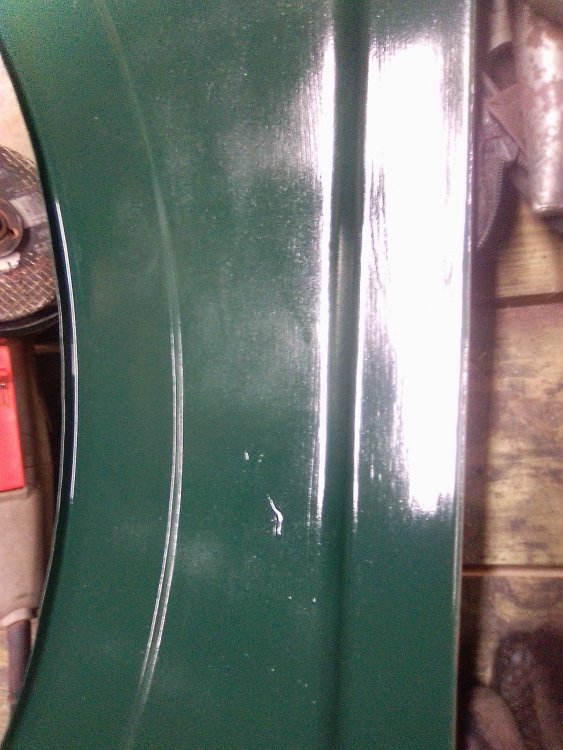

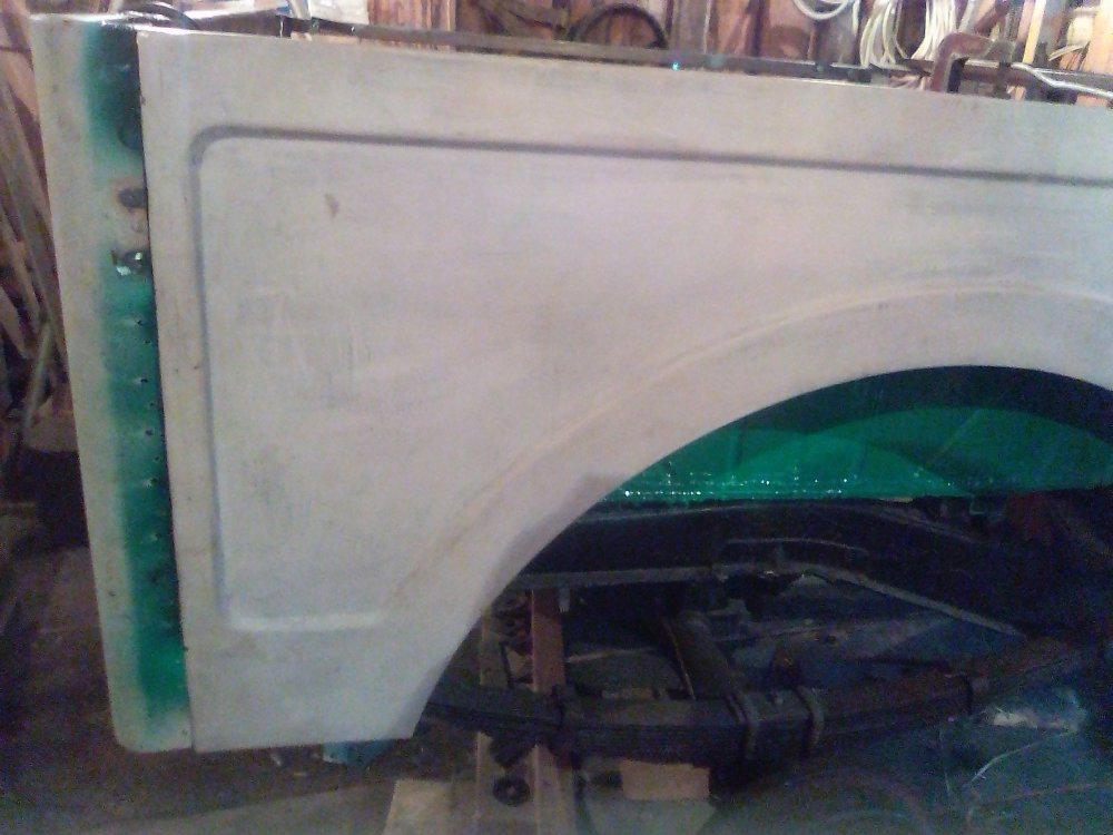

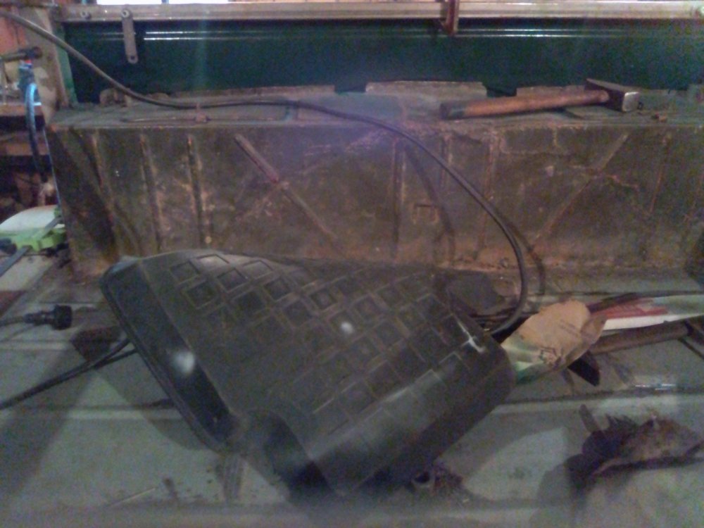

Гога68 1 310 Жалоба Опубликовано: 11 июня 2019 (изменено) досталась на халяву автоэмаль зелёный сад, а так то хотел матовый тёмно зеленый, иль хаки, ну чо есь, такто тоже тёмный, ей и буду красить, а арки другой покрашены, всё равно сверху мастика и антигравий. на крайней фотке панель снутри, думал местами непрокрас, оказалось поверхность не ладом, учту при окрасе кузова Изменено 11 июня 2019 пользователем Гога68 Цитата Поделиться сообщением Ссылка на сообщение Поделиться на других сайтах

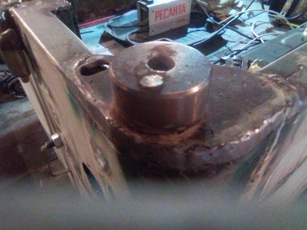

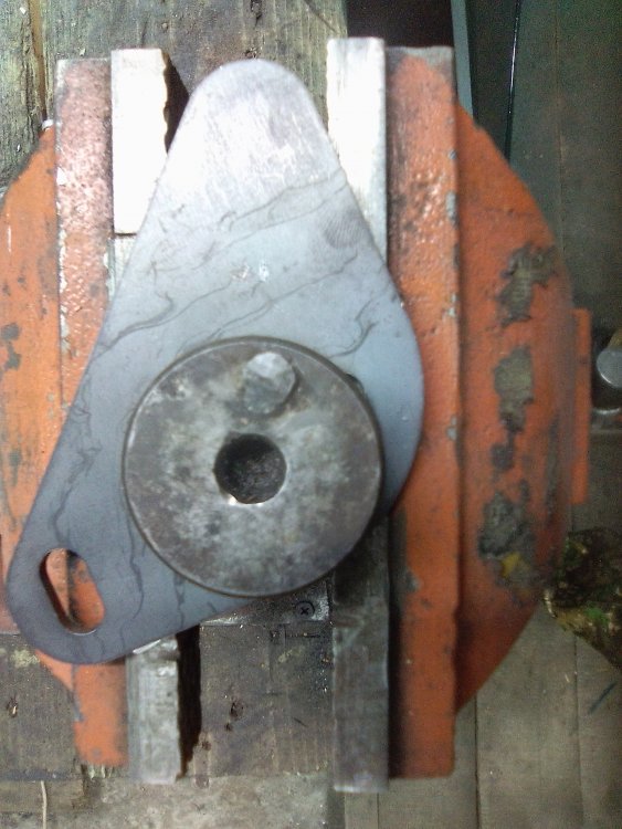

Гога68 1 310 Жалоба Опубликовано: 12 июня 2019 мыслю эдак: к треугольникам приварить старые шкворня, а на них труба на 40 дуги тента Цитата Поделиться сообщением Ссылка на сообщение Поделиться на других сайтах

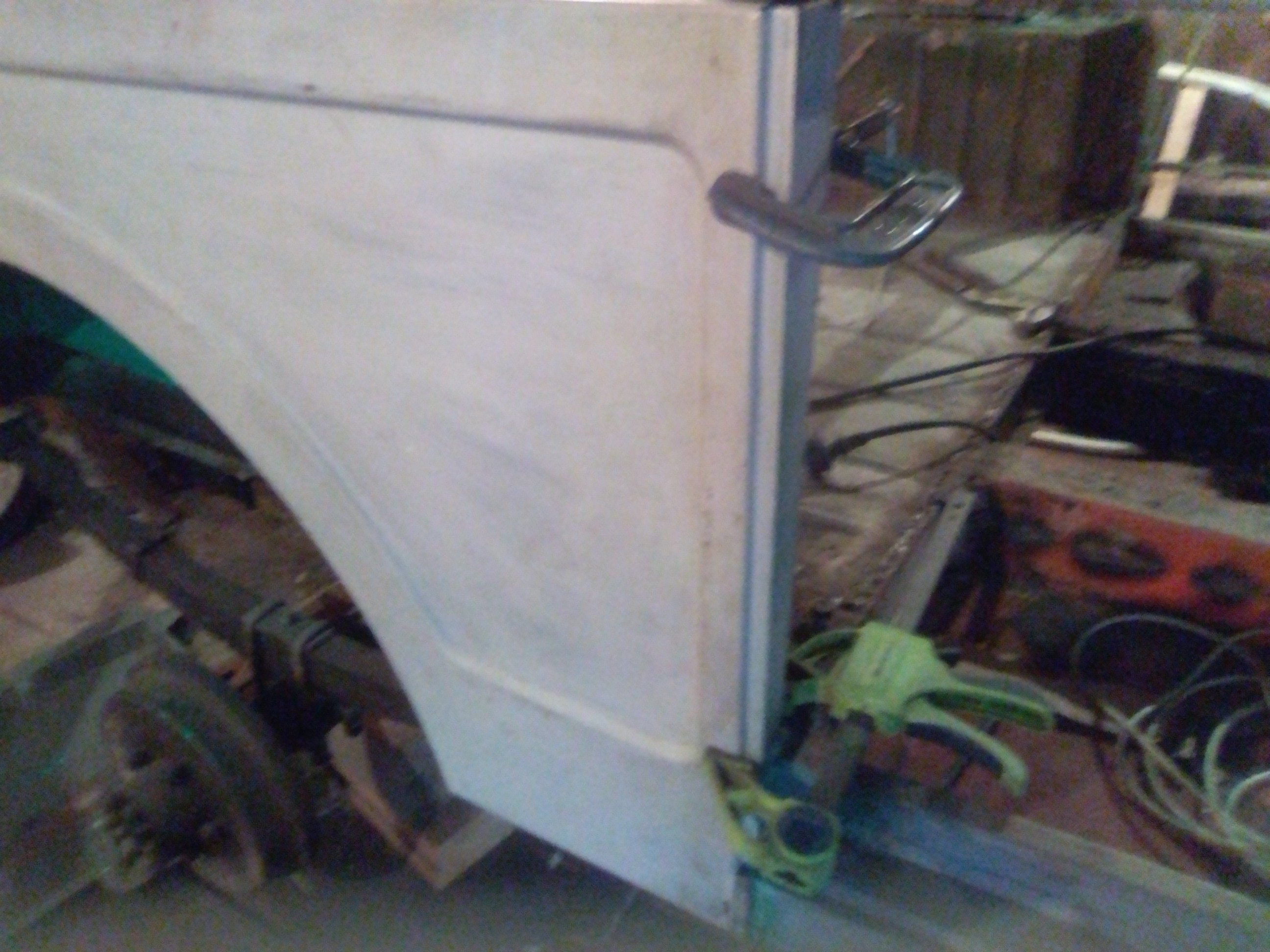

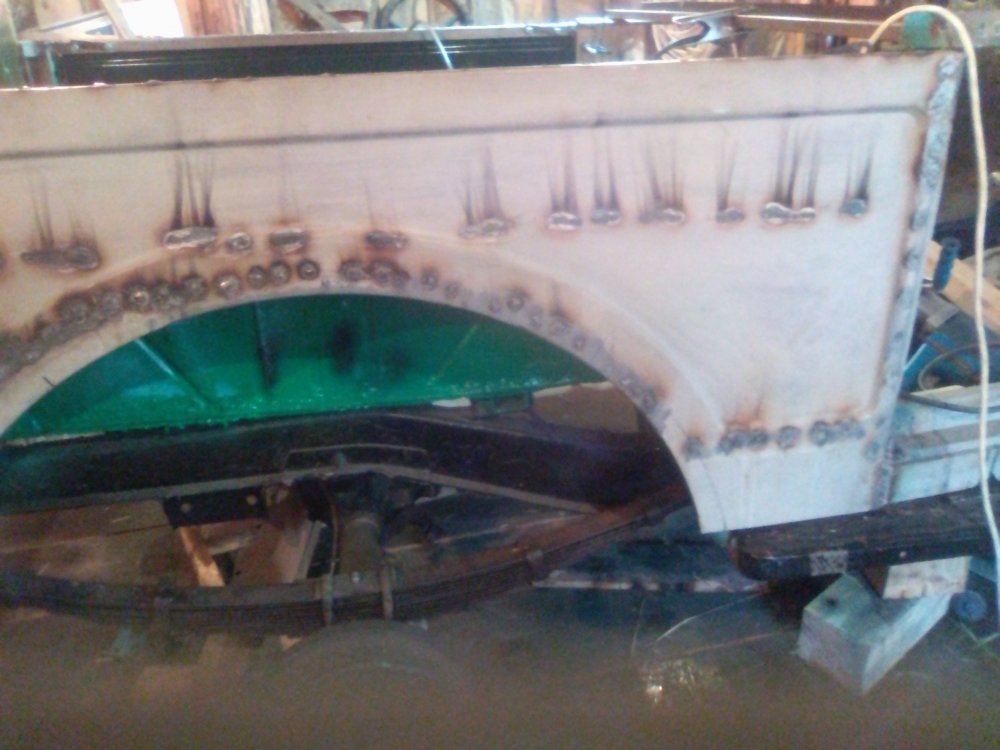

Гога68 1 310 Жалоба Опубликовано: 17 июня 2019 (изменено) как ни старался акуратно приваривать боковые панели, но.... по периметру хорошо, а по середине, где панель сваривается с верхней частью рундука от задней стойки до центральной, получилась небольшая волна (потянуло, хотя варил короткими стяжками и не сплошь, где приваривал бугорок наружу, где не приваривал - внутрь). на фотке её не видать будет, потому не фоткаю, да и на взгляд только коли свет яркий играть будет, а покрасишь всё видно будет, придется шпатлевать, ну где ещё подстучать попробую. пока отложу, помыслю, дверями займусь Изменено 17 июня 2019 пользователем Гога68 Цитата Поделиться сообщением Ссылка на сообщение Поделиться на других сайтах

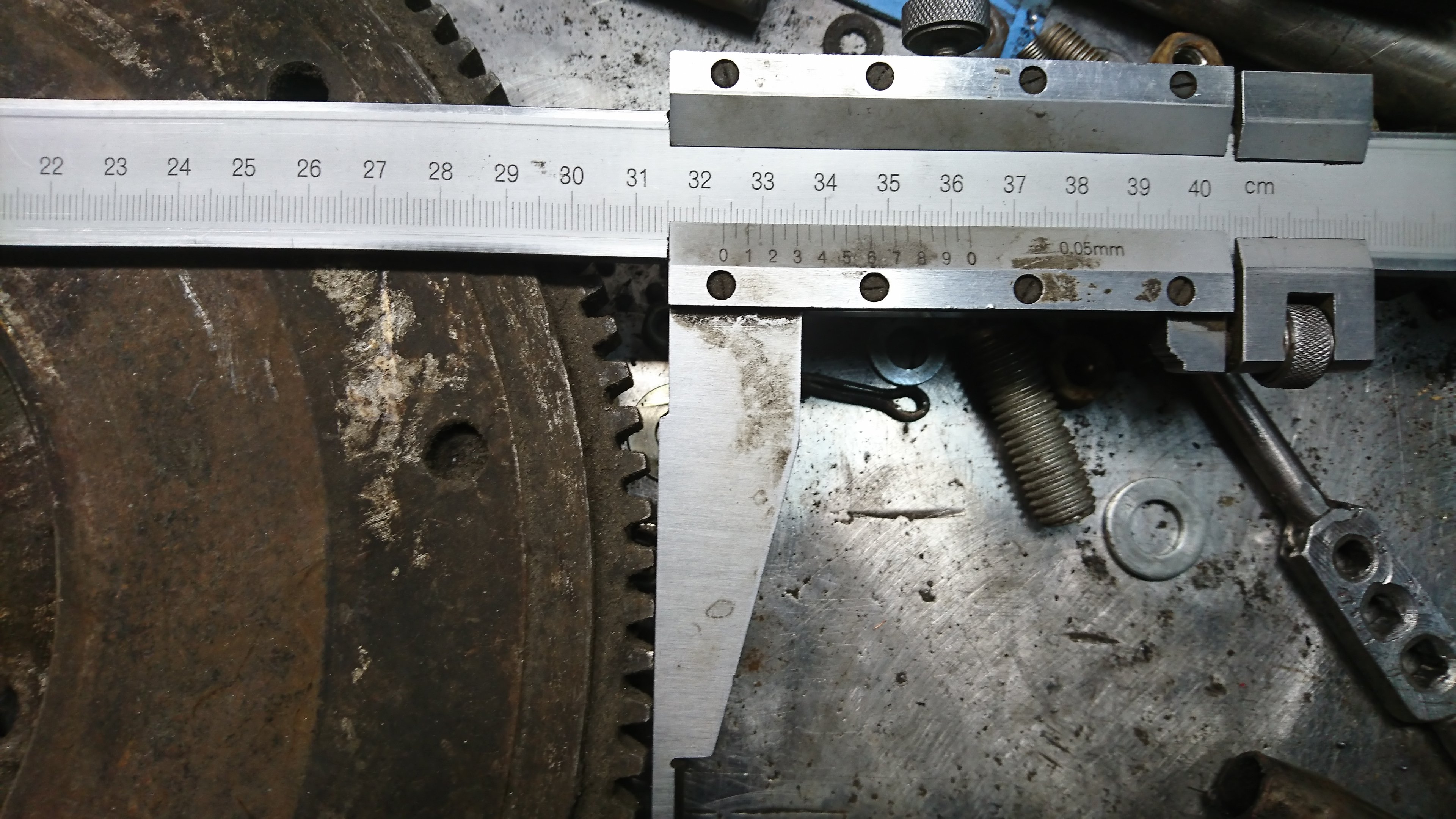

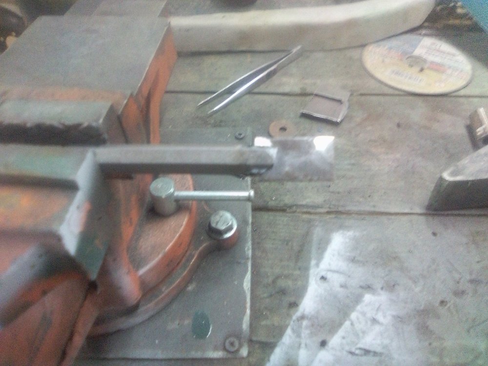

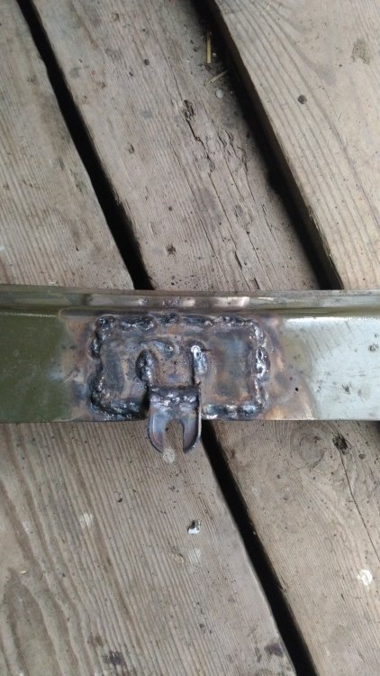

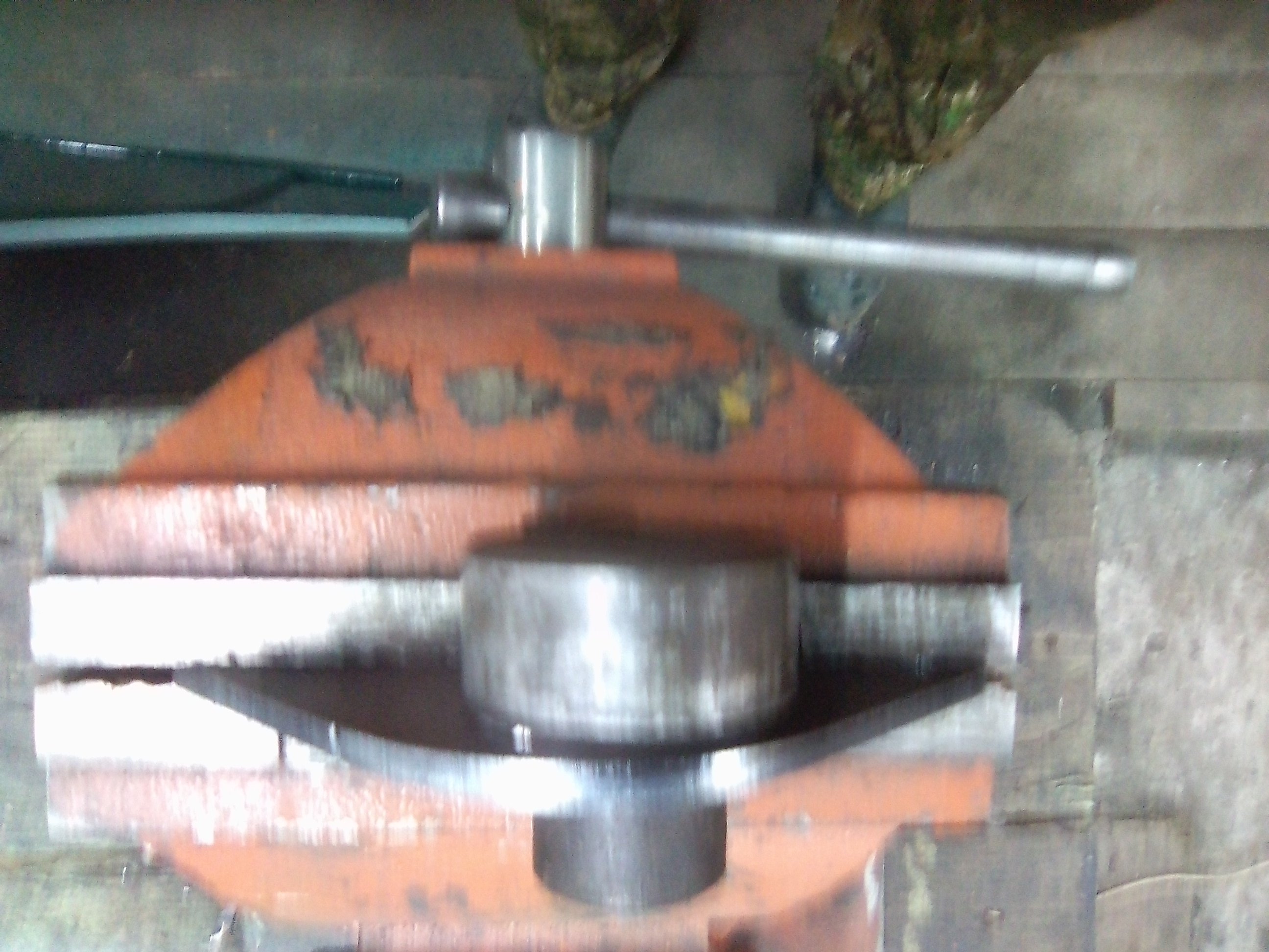

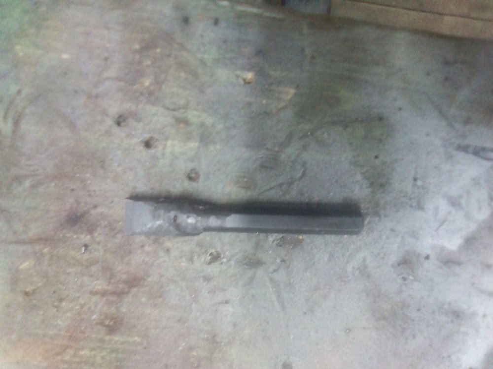

Гога68 1 310 Жалоба Опубликовано: 21 июля 2019 хватился, петли дверей привернуть нечем. в деревне в лабазах только узкие биты и отвертки. сделал наскоряк: кусок стамески, кусок биты ударной отвертки, в масле закалил 1 Цитата Поделиться сообщением Ссылка на сообщение Поделиться на других сайтах

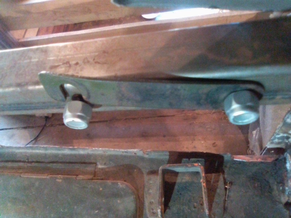

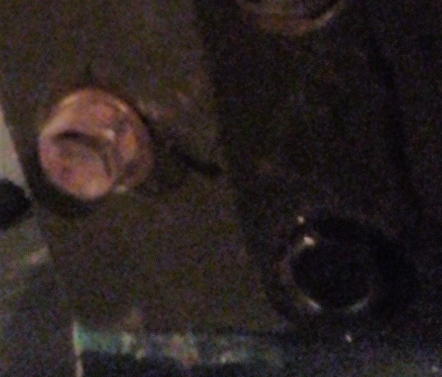

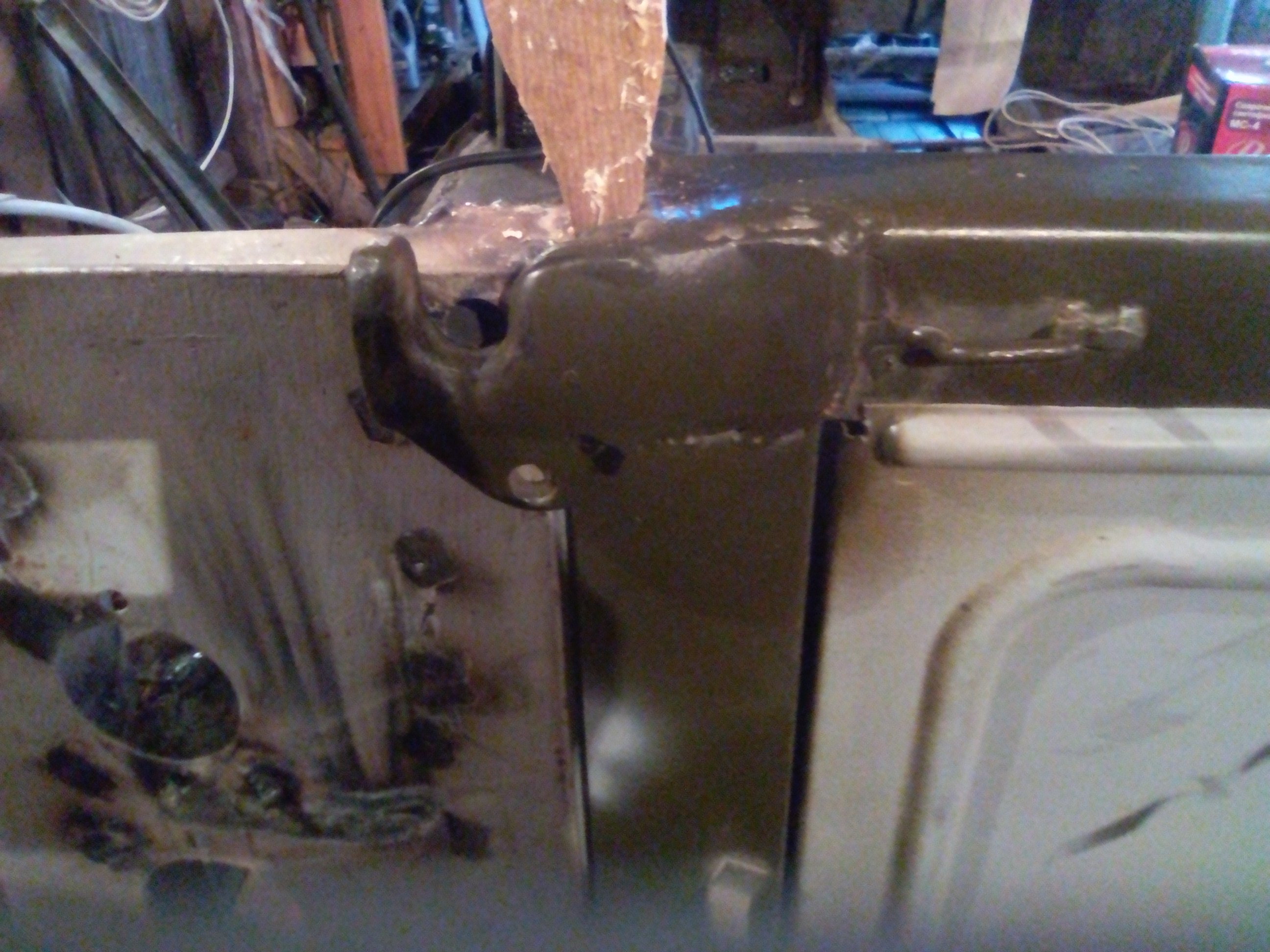

Гога68 1 310 Жалоба Опубликовано: 23 июля 2019 приворачивая петли дверей, сорвал две резьбы на закладной пластине. заморачиваться не стал, ибо нехер, не оригинал. убрал остатки резь сверлом на 8, да поставил сквозные болты, им там ничо не мешает. один попробовал с гровером под головкой, другой с корончатой шайбой. с гровером затягивать удобнее, головка выше торчит, с корончатой торчит меньше, но затянуть можно. так то можно вовсе все винты заменить на сквозные болты, дверям закрываться не мешают, даже не достают до дверей. фотка правда хреново вышла (левый с гровером, правый с корончатой шайбой Цитата Поделиться сообщением Ссылка на сообщение Поделиться на других сайтах
mozddok 243 Жалоба Опубликовано: 23 июля 2019 24 минуты назад, Гога68 сказал: приворачивая петли дверей, сорвал две резьбы на закладной пластине. заморачиваться не стал, ибо нехер, не оригинал. убрал остатки резь сверлом на 8, да поставил сквозные болты, им там ничо не мешает. один попробовал с гровером под головкой, другой с корончатой шайбой. с гровером затягивать удобнее, головка выше торчит, с корончатой торчит меньше, но затянуть можно. так то можно вовсе все винты заменить на сквозные болты, дверям закрываться не мешают, даже не достают до дверей. фотка правда хреново вышла (левый с гровером, правый с корончатой шайбой Фото, даа. Что правда то правда, хреново это мягко сказано. Ночью наверное фоткал. 1 Цитата Поделиться сообщением Ссылка на сообщение Поделиться на других сайтах

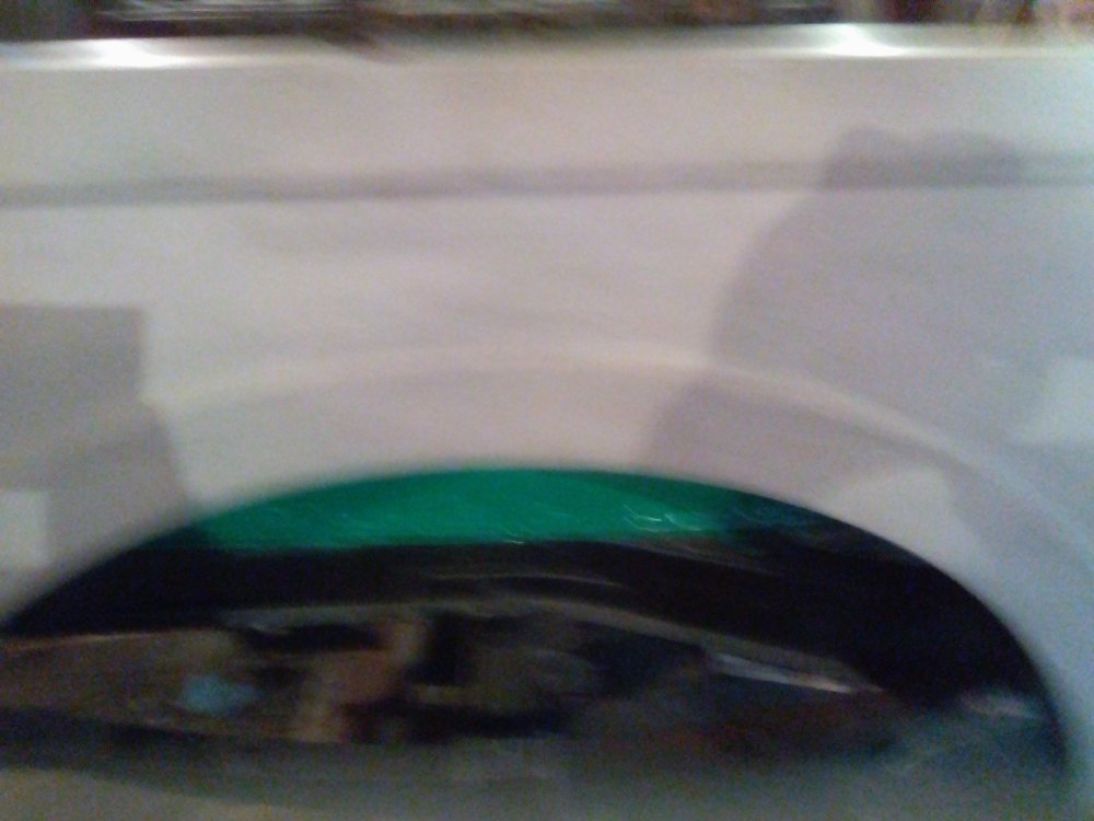

sasa4x4 303 Жалоба Опубликовано: 31 июля 2019 1 Цитата Поделиться сообщением Ссылка на сообщение Поделиться на других сайтах

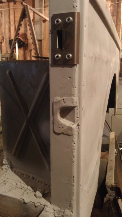

Гога68 1 310 Жалоба Опубликовано: 9 сентября 2019 Хотел с кузовом Нонче закончить, да Хер там. Другие дела. ЩАс с Огородом разделаюсь, в стойки вверх (да ВВарюжебля) ответный (е, татарИн, чоли)части замков, выемки под упоры, НАдставки на двери, каркас тента, фотки будут, покраска на след. Год. Цитата Поделиться сообщением Ссылка на сообщение Поделиться на других сайтах
Гога68 1 310 Жалоба Опубликовано: 16 сентября 2019 Пока еще тепло обоДрал, загрунтовал, заШпатлюю, моторный щит покраШу, чтоб поставить рамку окна и по ней Надставки и каркас, чтоб потом для окраски не разбирать. Цитата Поделиться сообщением Ссылка на сообщение Поделиться на других сайтах

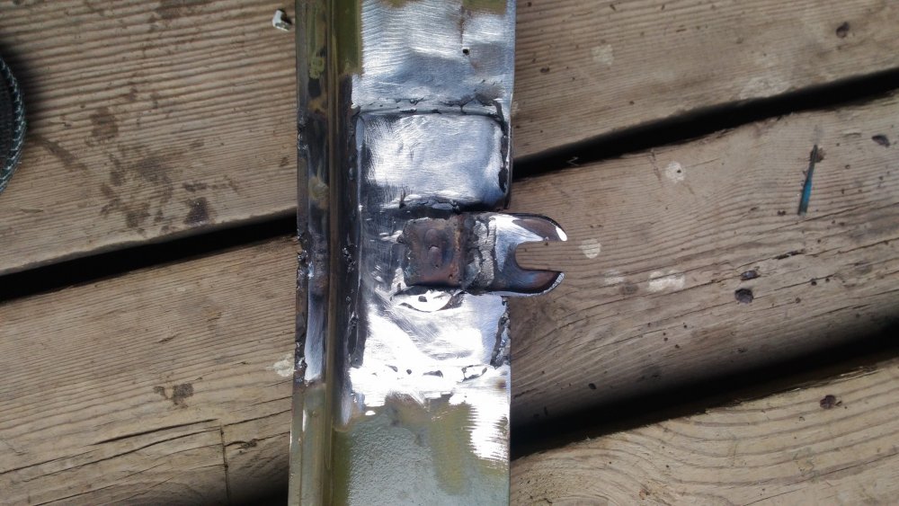

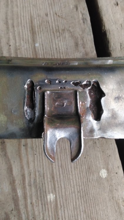

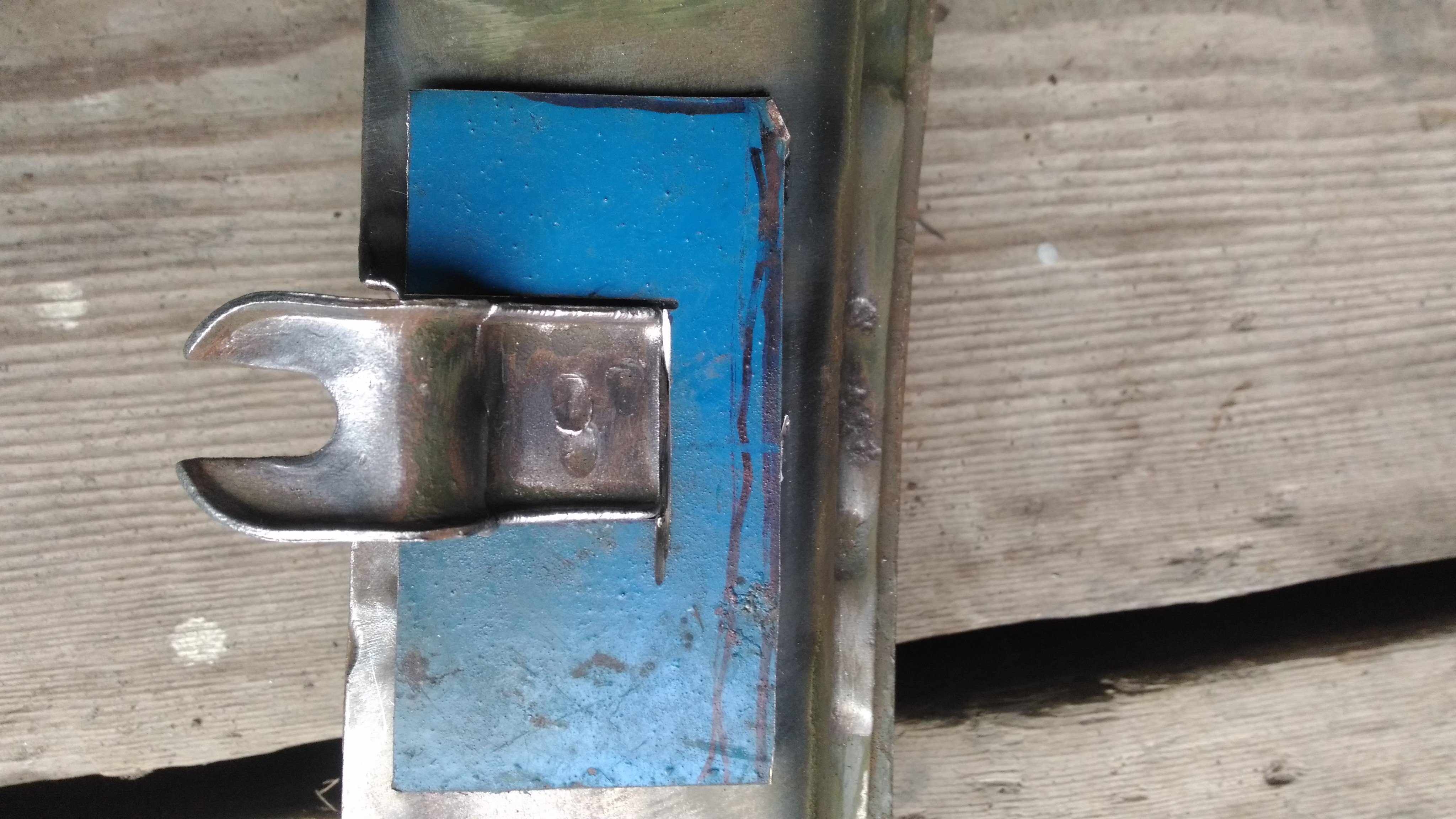

Гога68 1 310 Жалоба Опубликовано: 17 сентября 2019 вварил в стойки выемки (вырезал с чермета) под упоры дверей Цитата Поделиться сообщением Ссылка на сообщение Поделиться на других сайтах
