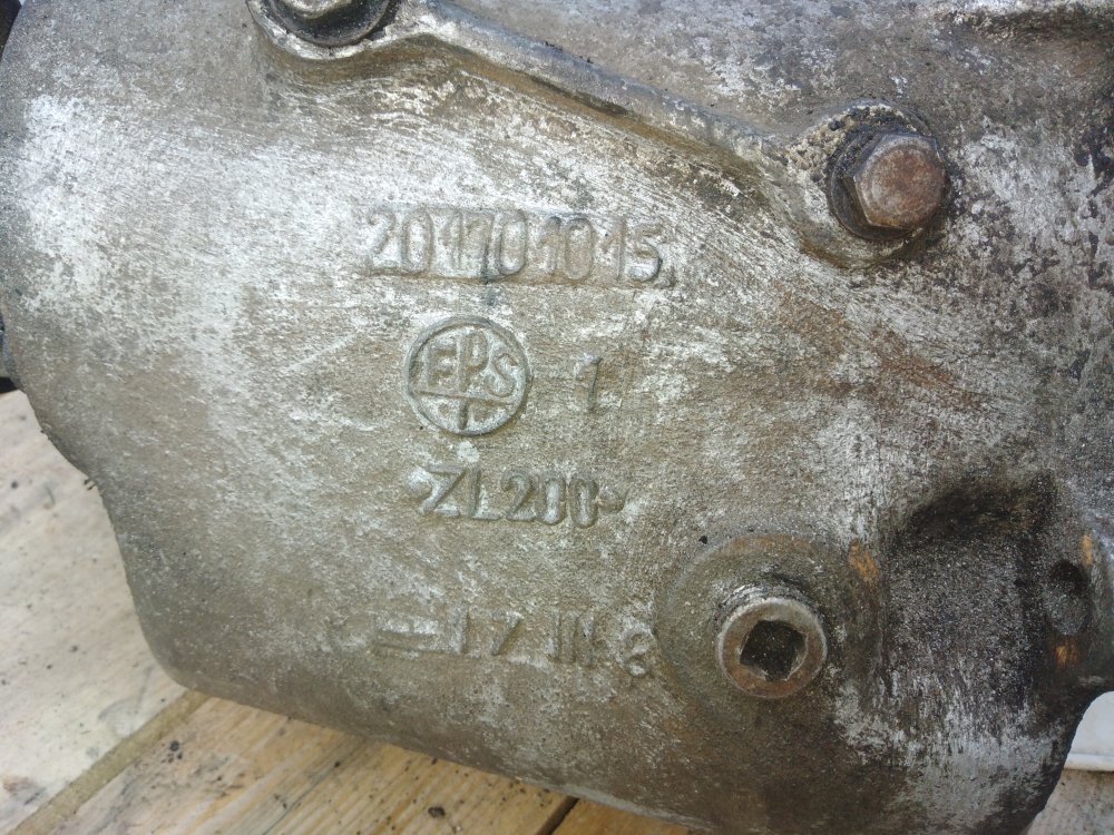

Unlight 29 Жалоба Опубликовано: 15 июля 2018 Сегодня разбирал донора и был удивлен... Нужен совет и информация. Двигатель М20 все как положено. Снимаю коробку... (не раздатку!!!) Присмотрелся... а у нее на хвостовике штуцер спидометра))) переключаю, кручу валы а внутренняя часть крутится)) Короче подключай спидометр и все... Обычный стандартный червячный выход как на раздатке.... но это не все!!!! Смотрю стоит датчик задней части. Предполагаю, что задней. Стоит не как сами ставят вынимая пробку, а прям на раздатке. В районе вилки заднего хода. Ни вилке видимо есть выступ. Не подключал тестер, но уверен он!!!. Датчик задней!!!! На коробке надпись не ГАЗ (как обычно), а иностранные буквы и цифры. Основная надпись LZ200. Остальное цифры. Что то похоже на год, но пока не расшифровал. Фото могу приложить. В остальном все очень даже наша коробка. Только покрашена серебрянкой, но может и ремонтировалась. Судя по краям прокладок. Кто встречал? Что за зверь? Тут не нашел упоминаний. Если видели. Что за передаточные числа? что со спидометром? да и вообще что делать с таким? мнения.... Цитата Поделиться сообщением Ссылка на сообщение Поделиться на других сайтах

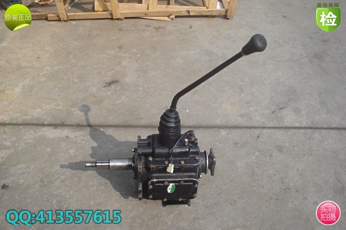

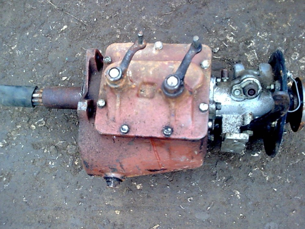

dgonios 345 Жалоба Опубликовано: 15 июля 2018 такая? Цитата Поделиться сообщением Ссылка на сообщение Поделиться на других сайтах
Unlight 29 Жалоба Опубликовано: 15 июля 2018 (изменено) Нет. Эта сложнее. Моя усовершенствованная классика)). Доделанная копия, но не самопал... да и эта по ходу современная. Моя старая уже. Изменено 15 июля 2018 пользователем Unlight Цитата Поделиться сообщением Ссылка на сообщение Поделиться на других сайтах

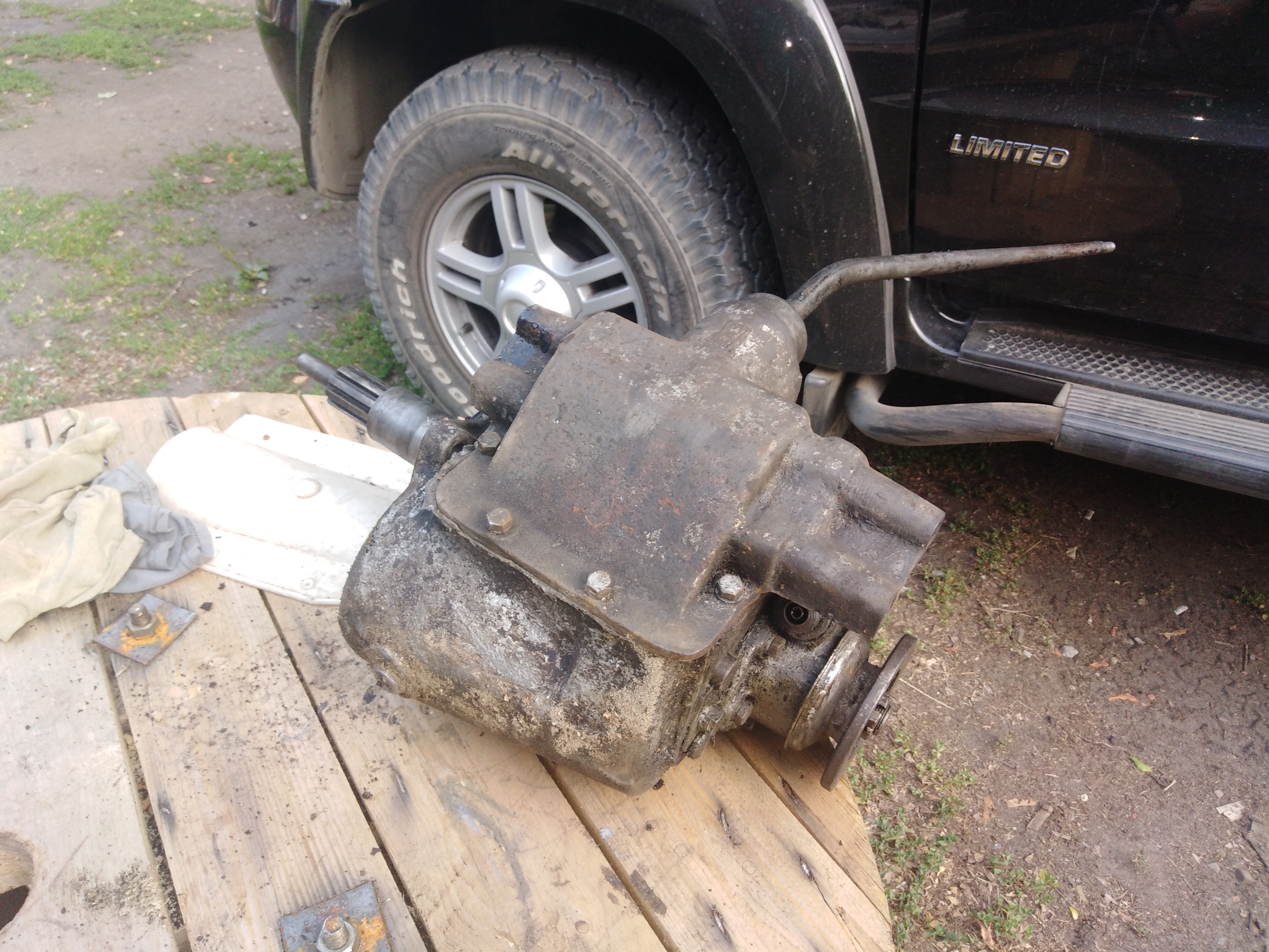

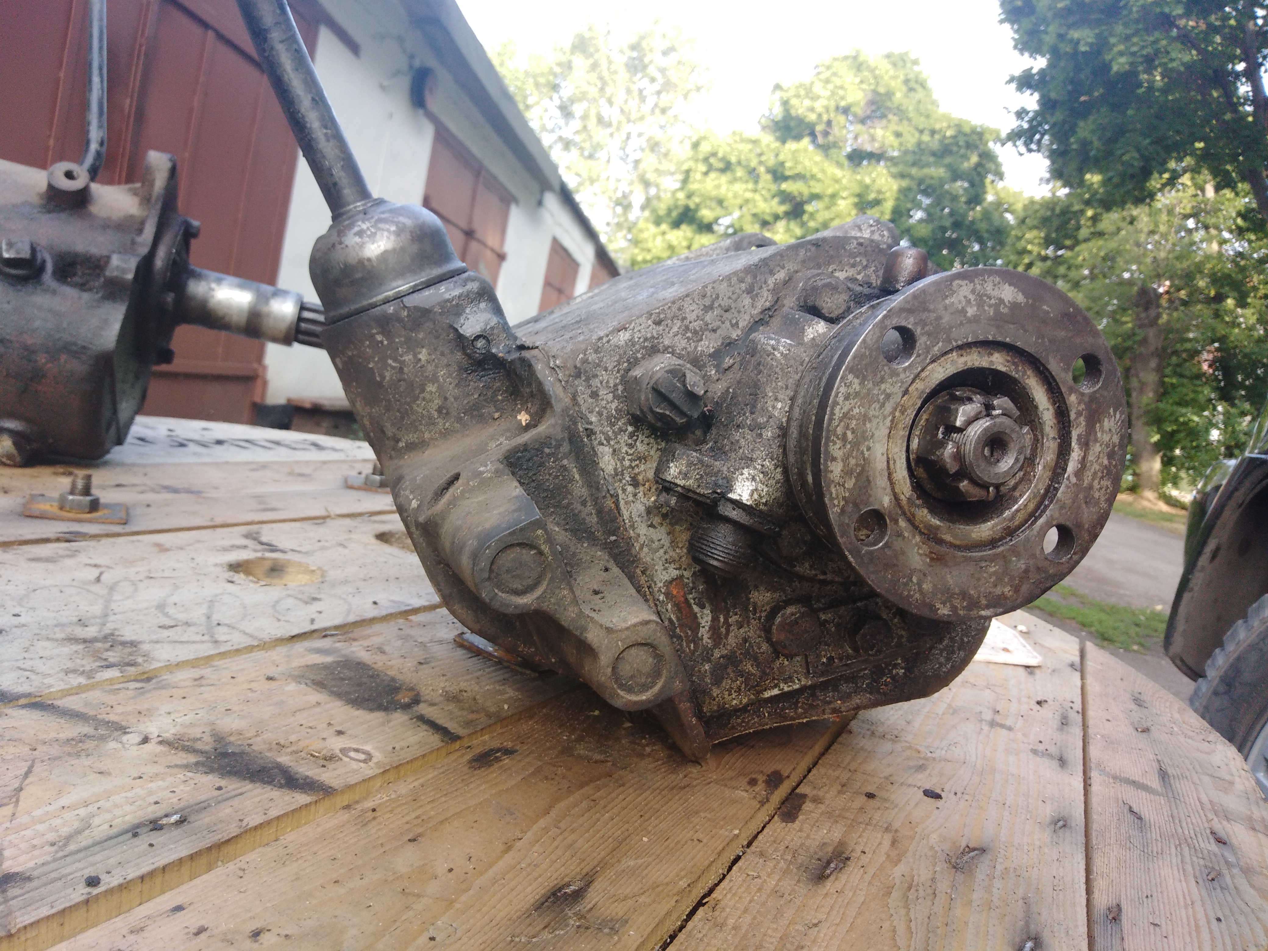

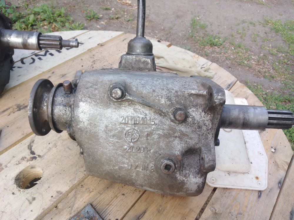

Unlight 29 Жалоба Опубликовано: 16 июля 2018 Вот фото Цитата Поделиться сообщением Ссылка на сообщение Поделиться на других сайтах

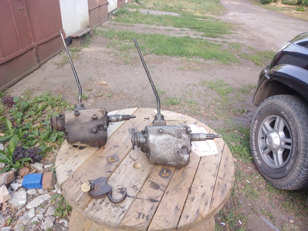

Unlight 29 Жалоба Опубликовано: 16 июля 2018 Рядом положил оригинал. Для сравнения. Цитата Поделиться сообщением Ссылка на сообщение Поделиться на других сайтах
Unlight 29 Жалоба Опубликовано: 16 июля 2018 1 час назад, Саша Вии сказал: Вот фотка с аллегро, новую КПП продают за 2400 злотых, только нафиг она нужна, даром такого счастья не надо. Не такая она Цитата Поделиться сообщением Ссылка на сообщение Поделиться на других сайтах

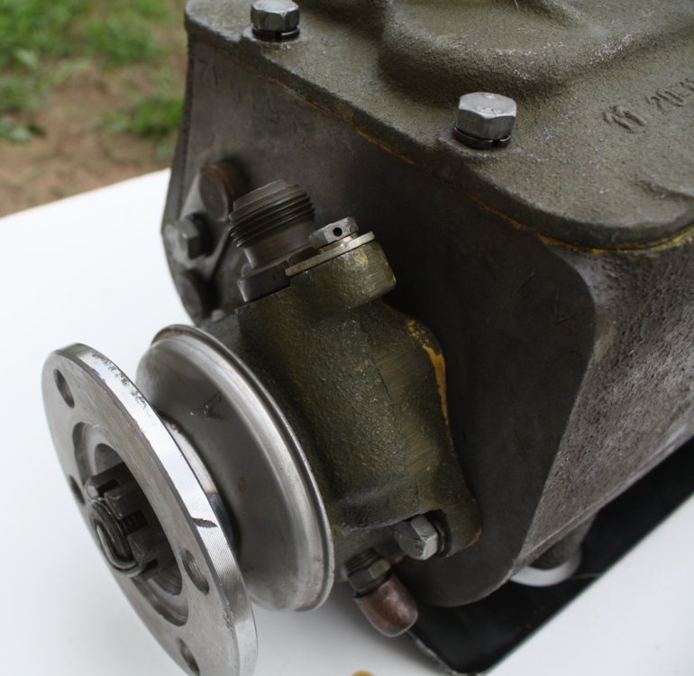

dgonios 345 Жалоба Опубликовано: 16 июля 2018 вот она с жука,только крышка другая Цитата Поделиться сообщением Ссылка на сообщение Поделиться на других сайтах
Unlight 29 Жалоба Опубликовано: 16 июля 2018 (изменено) Эта похожа. Но хз... Тоже рассмотрел Zl 200.Суть в том, что стояла на 69ом. И не думаю, что переделывалось под него. Да и мало колхоза с движком было. Я все же думаю, что это скорее не от СССРского 69го. Ведь были же такие? Выпускались 69е в Польше? Только как её к нам занесло?)) жук он чей? Изменено 16 июля 2018 пользователем Unlight Цитата Поделиться сообщением Ссылка на сообщение Поделиться на других сайтах
dgonios 345 Жалоба Опубликовано: 16 июля 2018 (изменено) ну так и победа выпускалась в польше под названием варшава так что взаимозаменяемость деталей в те времена,была в порядке вещей а так её и переделывать не за чем-ставится крышка от 69го и в путь,ибо привода спидометра выдаёт кстати,выпускались 69е не в польше а в румынии под названием ARO M-59, M-461, M-473 но маркировка говорит о жуковском прошлом Изменено 16 июля 2018 пользователем dgonios Цитата Поделиться сообщением Ссылка на сообщение Поделиться на других сайтах
Unlight 29 Жалоба Опубликовано: 16 июля 2018 (изменено) Выходит, что так и есть. Если присмотреться, то литье крышки не такое. Не её крышка. Все сходится. И прокладку резали. Ладно спасибо за помощь. Оставлю пока в запас. А там может кому пригодится... Изменено 16 июля 2018 пользователем Unlight Цитата Поделиться сообщением Ссылка на сообщение Поделиться на других сайтах
dgonios 345 Жалоба Опубликовано: 16 июля 2018 так хорошая коробочка,делалась по образцу и подобию ГАЗкиной,во времена когда делали инженеры а не маркетологи Цитата Поделиться сообщением Ссылка на сообщение Поделиться на других сайтах
Unlight 29 Жалоба Опубликовано: 16 июля 2018 (изменено) Что примечательно, не сопливит в районе валов как на нашей часто. Но может такая и попалась. Изменено 16 июля 2018 пользователем Unlight Цитата Поделиться сообщением Ссылка на сообщение Поделиться на других сайтах
