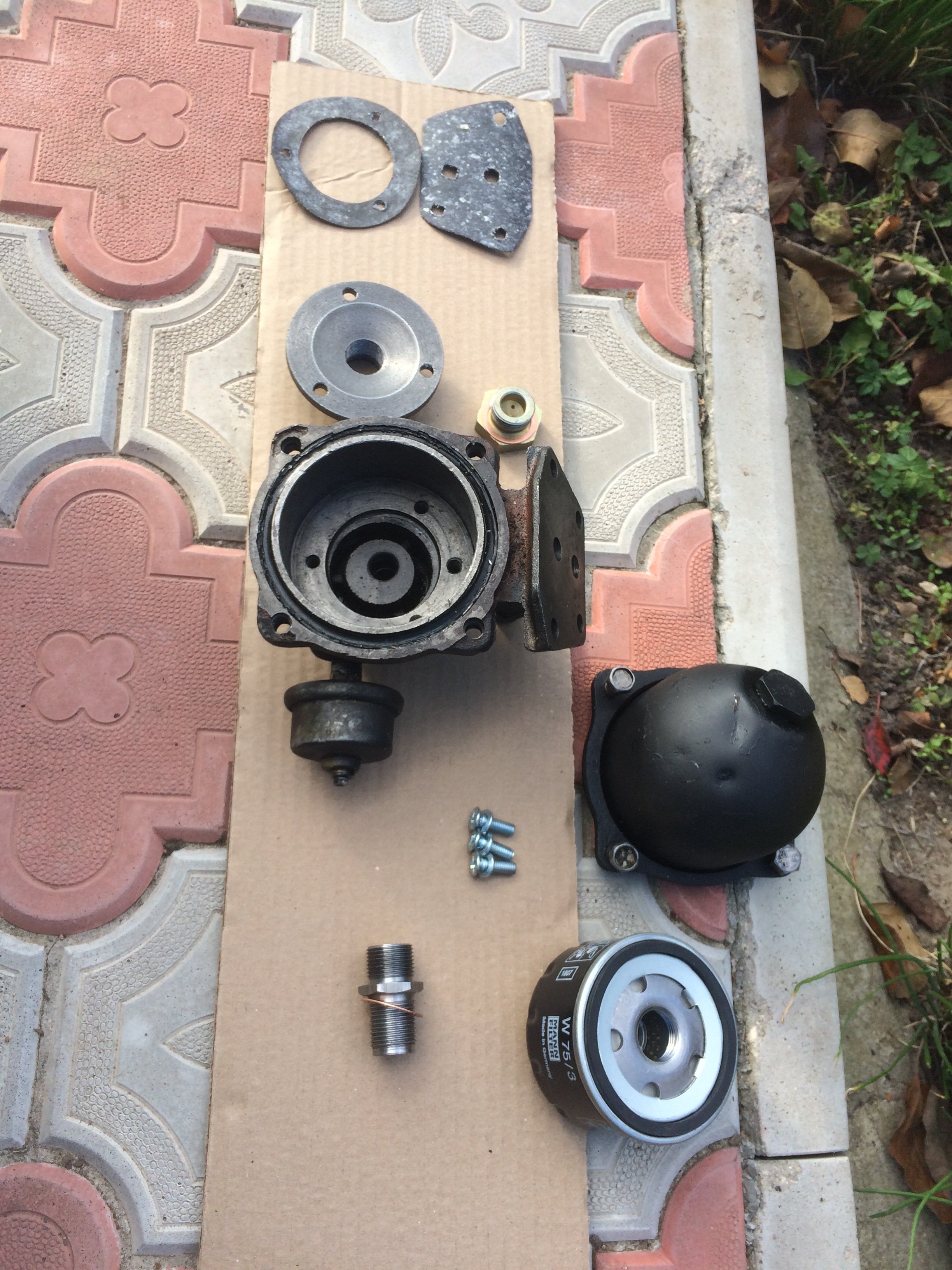

Павел Першин 55 Жалоба Опубликовано: 20 октября 2018 (изменено) Сегодня поставил переходник фго в фто, заглушил кастрюлю фто, но оставил ее на месте. Залил полусинтетику 10w40, проехал 100 км, соплей и капель нет, но вот вопрос по давлению, на холодную стало почти 5 очков при оборотах 1800-2000, на холостых, 2,5-3., на пригретую на 60-70 км/ч, 2,5-3., на холостых 1,5. Нормально ли это? И ещё вопрос после промывки системы ож, залил тосол, после поездки открыл пробку и там много пены, по ходу осталась лимонная кислота, слить и залить новую или лимонная кислота не страшно? Изменено 20 октября 2018 пользователем Павел Першин Цитата Поделиться сообщением Ссылка на сообщение Поделиться на других сайтах
gazonchik1969 1 642 Жалоба Опубликовано: 20 октября 2018 Только что, Павел Першин сказал: но вот вопрос по давлению, на холодную стало почти 5 очков при оборотах 1800-2000, на холостых, 2,5-3., на пригретую на 60-70 км/ч, 2,5-3., на холостых 1,5. Нормально ли это? это - хорошо Цитата Поделиться сообщением Ссылка на сообщение Поделиться на других сайтах
gazonchik1969 1 642 Жалоба Опубликовано: 20 октября 2018 Только что, Павел Першин сказал: И ещё вопрос после промывки системы ож, залил тосол, после поездки открыл пробку и там много пены, по ходу осталась лимонная кислота, слить и залить новую или лимонная кислота не страшно? слить тосол, промыть водой(проточн.) або (при отсутсв. подвода воды) - пару ложек(хлебн. соды) развести в ведре(залил..постояла манёх.. слил). тосол.. вылей куда нить.. в мотор - не надо (присадки в ём сожжены..) Цитата Поделиться сообщением Ссылка на сообщение Поделиться на других сайтах

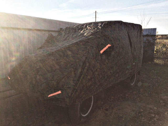

Павел Першин 55 Жалоба Опубликовано: 30 октября 2018 (изменено) Писал что заказал укрывку на алиэкспресс, в общем пришла за 5 дней, по размерам подошла, в комплекте не было троса, чтоб затягивать снизу, накрыл, оставил машину на улице под дождем и.. в общем полная херня! Весь тент мокрый, вся машина мокрая. Написал продавцу, вернули половину стоимости, итого обошелся в 1300р. Так что данный тент больше подходит от солнца и пыли, царапин, ежеле от воды и снега. Изменено 30 октября 2018 пользователем Павел Першин Цитата Поделиться сообщением Ссылка на сообщение Поделиться на других сайтах
Алекс 3 946 Жалоба Опубликовано: 30 октября 2018 Купи в Гранде, нормальная покрывашка, углы только усилить скотчем. Цитата Поделиться сообщением Ссылка на сообщение Поделиться на других сайтах
Павел Першин 55 Жалоба Опубликовано: 30 октября 2018 3 минуты назад, Алекс сказал: Купи в Гранде, нормальная покрывашка, углы только усилить скотчем. да надо доехать будет взять, если воду держит. Цитата Поделиться сообщением Ссылка на сообщение Поделиться на других сайтах
Алекс 3 946 Жалоба Опубликовано: 30 октября 2018 (изменено) 12 минут назад, Павел Першин сказал: да надо доехать будет взять, если воду держит. Дык целофан, чего ему не держать)) в Тольятти на слёте ураган выстоял)) рвется только где острые углы, там нужно усилить, он видать на более круглые формы скроен... Изменено 30 октября 2018 пользователем Алекс Цитата Поделиться сообщением Ссылка на сообщение Поделиться на других сайтах
Павел Першин 55 Жалоба Опубликовано: 30 октября 2018 7 минут назад, Алекс сказал: Дык целофан, чего ему не держать)) в Тольятти на слёте ураган выстоял)) рвется только где острые углы, там нужно усилить, он видать на более круглые формы скроен... понял, сгоняю возьму тогда! Цитата Поделиться сообщением Ссылка на сообщение Поделиться на других сайтах

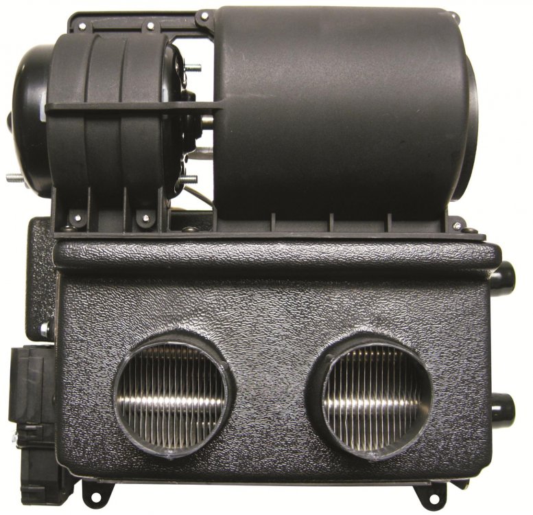

andrey spb 2 324 Жалоба Опубликовано: 1 ноября 2018 (изменено) В 25.09.2018 в 13:46, Павел Першин сказал: да уаз 469 сколько у меня жил, ни разу не приходилось ничего таскать, но вы правы, возможность монтажа сохраню, в жизни всякое бывает. Пока шью тент для дверей, вспомнил о печке, что при стоянке авто не дует в салон, озадачился этим вопросом. Нашел в гараже старый обогреватель на стену, разобрал, в нем тангенциальный вентилятор, по размерам как раз ложится по верх радитора и не мешает закрытию заслонки воздуха. Осталось подобрать моторчик на 12 вместо 220 и придумать крепление. у одного америкоса подсмотрел в виллис сунул под торпеду такую штуковино и по деньгам не сильно пугающе https://www.summitracing.com/int/parts/vta-506101/overview/ Изменено 1 ноября 2018 пользователем andrey spb Цитата Поделиться сообщением Ссылка на сообщение Поделиться на других сайтах
