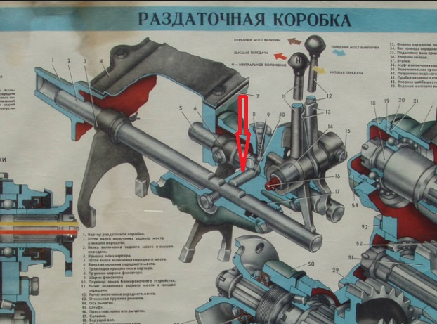

E_Gor 210 Жалоба Опубликовано: 26 сентября 2018 1 час назад, Павел Першин сказал: Собственно при покупке не обратил внимания, так как и не проверял механизм РК, а зря. Сейчас решил попробовать включить и вот что не пойму. Рычаг демультипликатора на металлической стяжке прикреплен к сидению в крайнее заднее положение! Рычаг переднего моста положение выкл.( кстати очень мешает при включении прямой передачи на кпп). Для чего это было сделано? Кто может подсказать? Чтоб не вылетала повышенная? И так же не могу включить передний мост, рычаг как будто заклинил. Колеса одинакового размера родные. Может быть проблема включения передка из-за включенной повышенной? Если у Вас рычаг понижайки притянут к сиденью, значит он может находиться не в своем штатном положении и не позволяет включить передний мост. Там есть штифт, не позволяющий включить пониженную без включения переднего моста. Вот он может "клинить" рычаг переднего моста. То есть рычаг понижайки слишком перетянут назад и выемка на этом рычаге не уведена от штифта.. В общем подергайте рычаг понижайки туда-сюда. Вы должны почувствовать фиксированные положения этого рычага. Без включения переднего только повышенная и нейтраль, с включенным передним и повышенная и пониженная и нейтраль должны четко ощущаться фиксированные положения. 1 Цитата Поделиться сообщением Ссылка на сообщение Поделиться на других сайтах

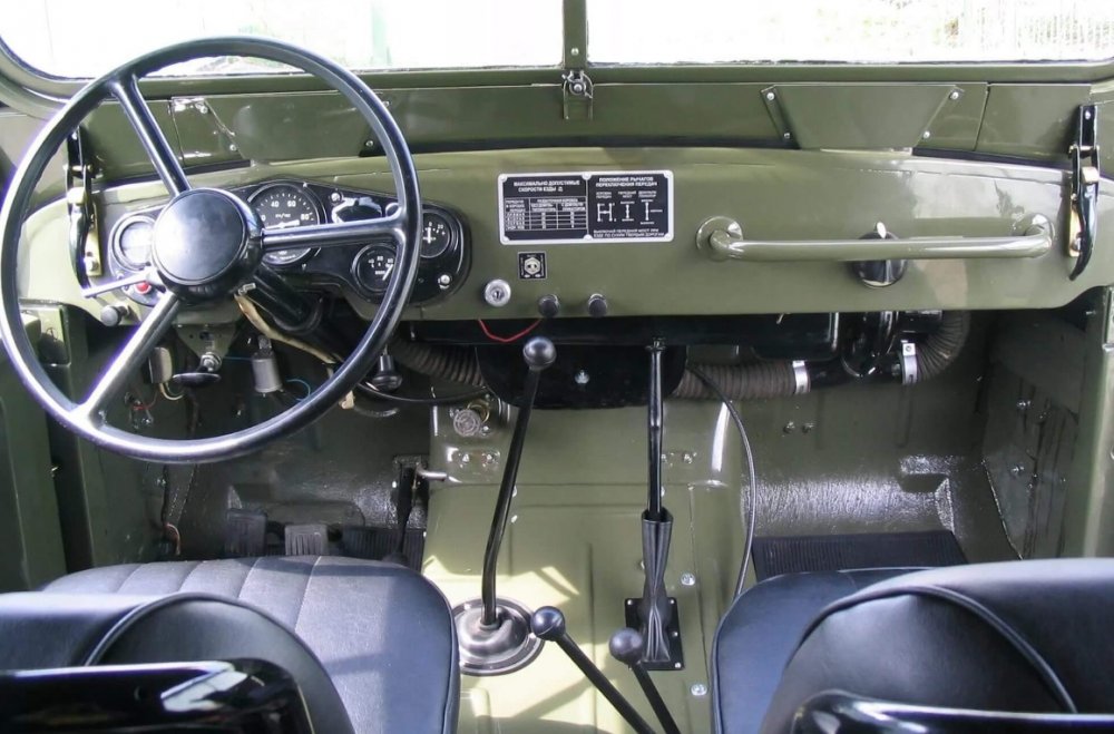

Павел Першин 55 Жалоба Опубликовано: 26 сентября 2018 17 минут назад, E_Gor сказал: Предыдущий хозяин мог перегнуть по какой-то причине рычаги. А у Вас точно родные раздатка и коробка? Не УАЗовские? Очень тяжело, чтобы они встретились... Рычаги на родном варианте, в смысле... Егор на сколько я понимаю вроде родные. Вот фото, может вы подскажите точнее. Цитата Поделиться сообщением Ссылка на сообщение Поделиться на других сайтах
Алекс 3 946 Жалоба Опубликовано: 26 сентября 2018 какой-то колхоз 1 Цитата Поделиться сообщением Ссылка на сообщение Поделиться на других сайтах
E_Gor 210 Жалоба Опубликовано: 26 сентября 2018 14 минут назад, Павел Першин сказал: Егор на сколько я понимаю вроде родные. Вот фото, может вы подскажите точнее. Ну перегните рычаг, чтобы не цепляло. В любом случае инспекцию раздатки неплохо было бы произвести. Это неправильно, когда рычаг нужно удерживать, чтобы не выбивало. Цитата Поделиться сообщением Ссылка на сообщение Поделиться на других сайтах
Павел Першин 55 Жалоба Опубликовано: 26 сентября 2018 7 минут назад, E_Gor сказал: Ну перегните рычаг, чтобы не цепляло. В любом случае инспекцию раздатки неплохо было бы произвести. Это неправильно, когда рычаг нужно удерживать, чтобы не выбивало. однозначно раздатку буду разбирать смотреть, просто думал вдруг это какая то особенность 69-го, раньше не доводилось ездить на них. Перегибать не буду, лучше кулю тогда оригинальные б/у. Цитата Поделиться сообщением Ссылка на сообщение Поделиться на других сайтах

@drenalin 4 858 Жалоба Опубликовано: 26 сентября 2018 (изменено) Может просто рычаги перевернуты? В смысле не правильно поставлены. Изменено 26 сентября 2018 пользователем @drenalin Цитата Поделиться сообщением Ссылка на сообщение Поделиться на других сайтах
Саша Вии 786 Жалоба Опубликовано: 26 сентября 2018 Рычаг включения переднего моста короткий, включения понижайки длинный, а здесь 2 одинаковых по длинне, отсюда проблема. 1 Цитата Поделиться сообщением Ссылка на сообщение Поделиться на других сайтах
esaul1 1 826 Жалоба Опубликовано: 27 сентября 2018 (изменено) 19 часов назад, Саша Вии сказал: Рычаг включения переднего моста короткий, включения понижайки длинный, а здесь 2 одинаковых по длинне, отсюда проблема. Рычаг РК короче рычага переднего моста. Павел Першин, снимите полик между сидениями и крышку раздатки (сняв пассажирское сидение). Расконтрите рычаг РК и проверьте работу механизма. как было сказано выше - рычаг РК должен четко фиксироваться в трех положениях. Движение шестерен хорошо будет видно. Вылетала передача на РК на нейтраль - проблема была в фиксирующих шариках штоков. Собственно, вот тема П.С. А рычаги РК нештатные, переваренные. Тут, либо ставить штатные,, либо (если низа живые) - переваривать нормально, не через пятую точку. Изменено 27 сентября 2018 пользователем esaul1 1 Цитата Поделиться сообщением Ссылка на сообщение Поделиться на других сайтах
