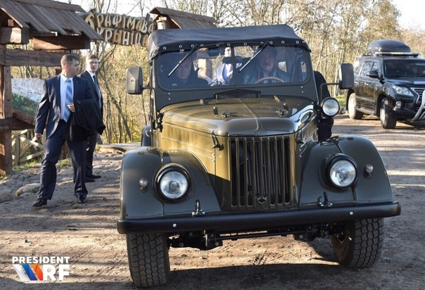

E_Gor 210 Жалоба Опубликовано: 13 октября 2018 Тут даже добавить не много можно! 1 Цитата Поделиться сообщением Ссылка на сообщение Поделиться на других сайтах
макс 027 71 Жалоба Опубликовано: 13 октября 2018 "Крякалка" наверное вместо сигнала стоит и крылья задние +5 см вроде... Цитата Поделиться сообщением Ссылка на сообщение Поделиться на других сайтах
Саша Вии 786 Жалоба Опубликовано: 14 октября 2018 https://m.vk.com/photo-31328495_456241505?list=wall-31328495_15632&from=profile там все интересное снизу , кто - нибудь сможет объяснить, какой передний мост на машине Лукашенко? Цитата Поделиться сообщением Ссылка на сообщение Поделиться на других сайтах
LexaNeDoma 985 Жалоба Опубликовано: 14 октября 2018 Как будто редуктора вообще нету. Цитата Поделиться сообщением Ссылка на сообщение Поделиться на других сайтах
Федот68 4 331 Жалоба Опубликовано: 14 октября 2018 2 часа назад, Саша Вии сказал: https://m.vk.com/photo-31328495_456241505?list=wall-31328495_15632&from=profile там все интересное снизу , кто - нибудь сможет объяснить, какой передний мост на машине Лукашенко? Кагбэ... Не мост. А классическая рычажная ( на двойных поперечных рычагах, иль макферсон - нипанятна) подвеска. Не факт, что с сохранением полного привода... Достойное фото в раздел "фото колхозных переделок". 1 Цитата Поделиться сообщением Ссылка на сообщение Поделиться на других сайтах
LexaNeDoma 985 Жалоба Опубликовано: 14 октября 2018 И номеров нет .Видать тех.регламент не прошёл. Цитата Поделиться сообщением Ссылка на сообщение Поделиться на других сайтах
speedoff 3 826 Жалоба Опубликовано: 14 октября 2018 (изменено) 6 часов назад, Саша Вии сказал: там все интересное снизу, кто - нибудь сможет объяснить, какой передний мост на машине Лукашенко? Передняя независимая подвеска. Задние крылья широкие неродные, передние тоже расширены вставкой между горшком фары и брызговиками двигателя. Буксировочные крюки сильно раздвинуты в стороны от решетки радиатора. Колея гораздо шире газовской. Вообщем, похоже напялили кузов 69-го на какое-то современное шасси! И вешают людям лапшу на уши, про 50-ти летний Газ-69! Негоже первым лицам государств ездить на небезопасном авто, с плохими тормозами, шумоизоляцией, без ГЛОНАССА и климат-контроля Изменено 14 октября 2018 пользователем speedoff 3 1 Цитата Поделиться сообщением Ссылка на сообщение Поделиться на других сайтах
Виктор1976 413 Жалоба Опубликовано: 15 октября 2018 шасси соболя Цитата Поделиться сообщением Ссылка на сообщение Поделиться на других сайтах
