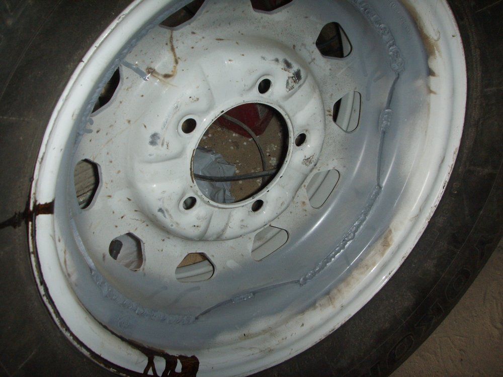

mitalena 50 Жалоба Опубликовано: 30 ноября 2018 (изменено) Я себе делал, вырезал середину Патриотовских переворачивал, двигал в минус, получил -25. Изменено 30 ноября 2018 пользователем mitalena Цитата Поделиться сообщением Ссылка на сообщение Поделиться на других сайтах

Саша Вии 786 Жалоба Опубликовано: 30 ноября 2018 1 минуту назад, mitalena сказал: Я себе делал, вырезал середину Патриотовских переворачива, двигал в минус, получил -25. Насколько я помню патриотовские +40 Цитата Поделиться сообщением Ссылка на сообщение Поделиться на других сайтах

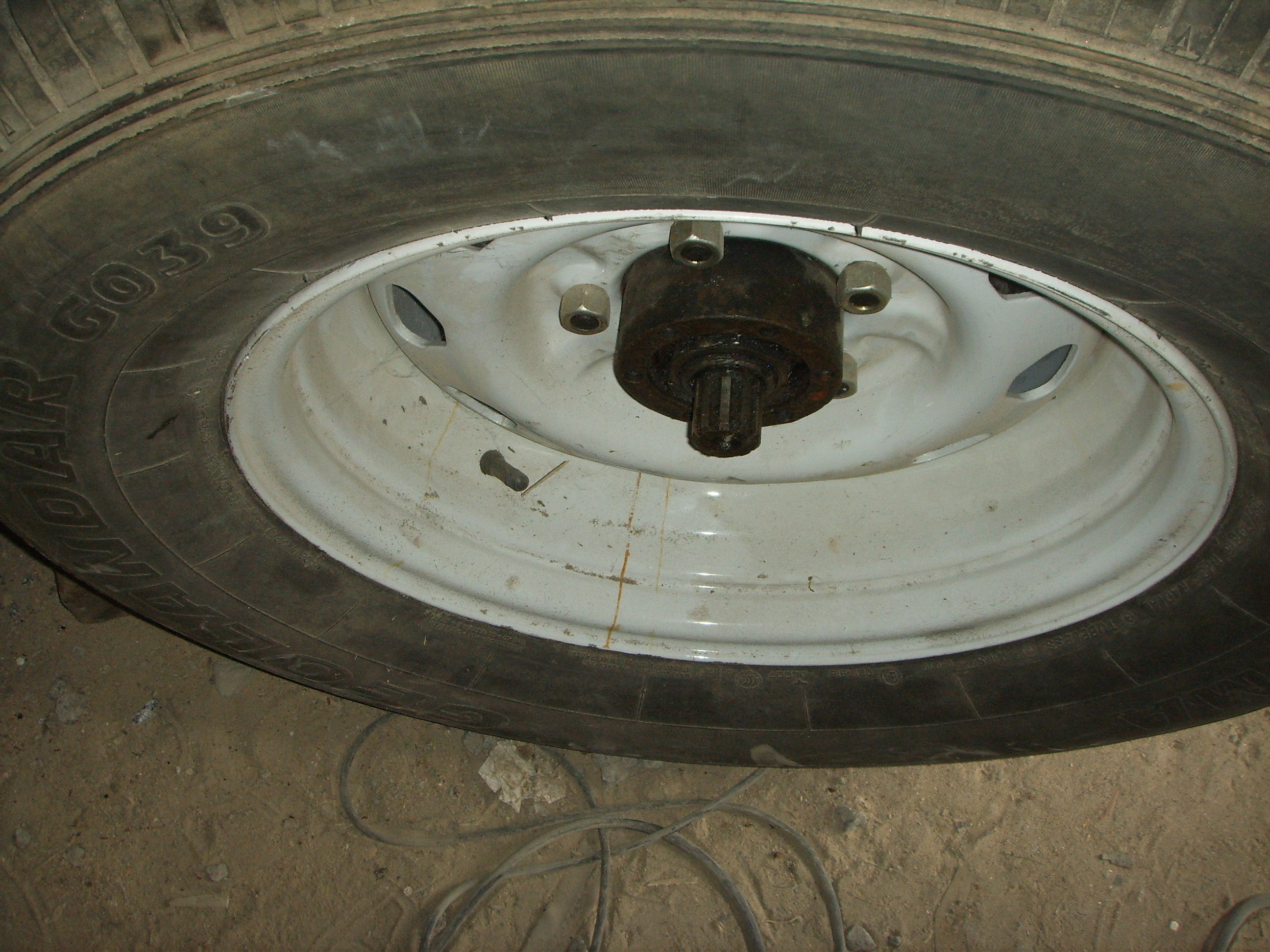

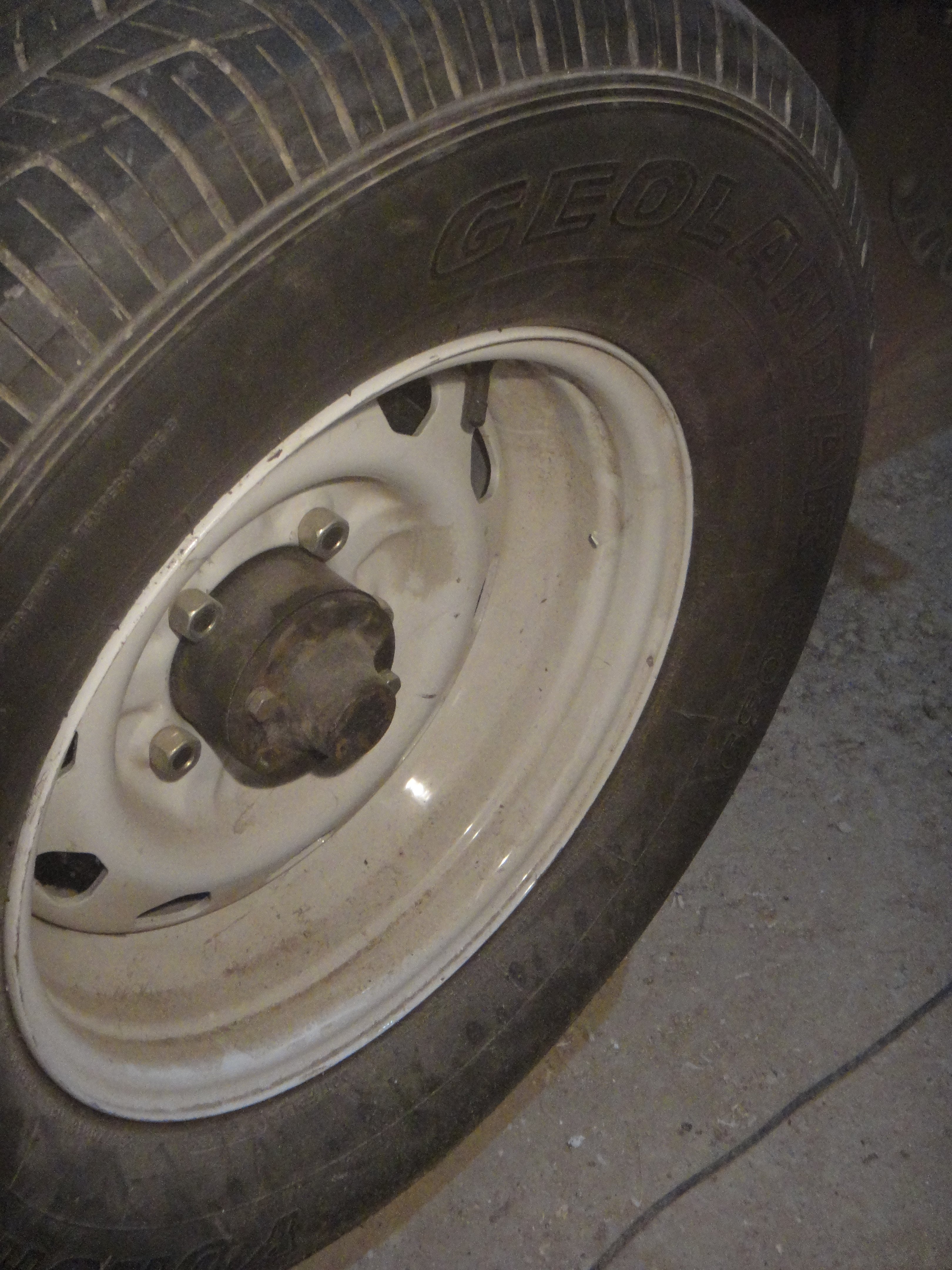

Федот68 4 318 Жалоба Опубликовано: 30 ноября 2018 (изменено) 5 часов назад, mitalena сказал: Так пусть Федот68 померяет. Он забыл, что 4,5 с вылетом + 22 это не 6 с вылетом +22 Вылет меряется от центра( середины) дорожки То есть. 4,5" с вылетом +22 - край посадочной поверхности( с внутренней стороны диска) - 2,25" + 22 мм = 57,15+ 22 =79, 15 мм от привалочной плоскости колеса к ступице. 6" с вылетом +22 - это 3" + 22 мм =76,2 мм+22мм = 98,2 мм. то есть на 0,75" ( 19,05 мм)вылет края диска внутрь колеи больше. Сказал же . Фотосессия - завтра. Скину проставки ( шпильки менять не стану - с проставками одетыми снаружи колеса поверите ?) Изменено 30 ноября 2018 пользователем Федот68 Цитата Поделиться сообщением Ссылка на сообщение Поделиться на других сайтах
