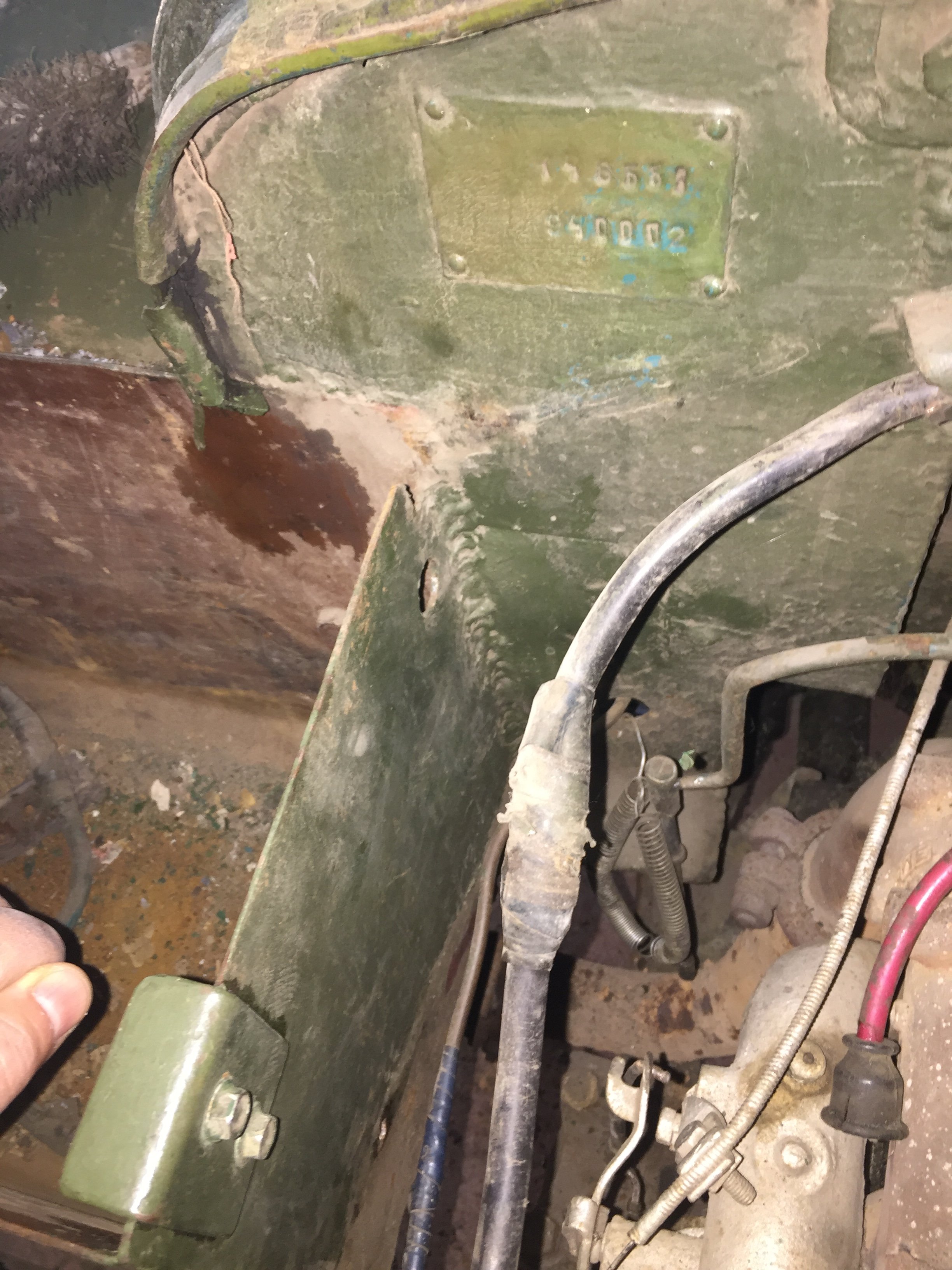

ap_67 52 Жалоба Опубликовано: 8 декабря 2018 Табличка самодельная. Цитата Поделиться сообщением Ссылка на сообщение Поделиться на других сайтах

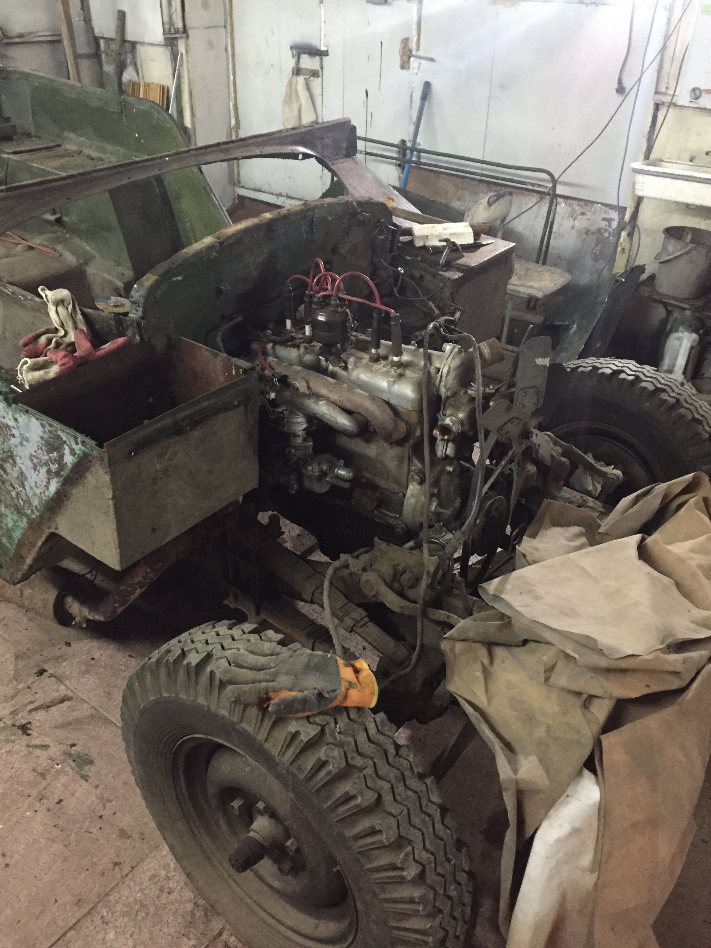

PolNel 60 Жалоба Опубликовано: 9 декабря 2018 13 часов назад, cubic сказал: А запы к машине прилагались? Интересно , что досталось бонусом. Да, было немного)) Двигатель не рабочий, по ходовке кой чего (амортизаторы штук 5, шестерни (не знаю откуда), приборка от ЗИМа, куча болтов-винтов-гаек, и всякая всячина (канистры, переноска-лампа, амперметр неизвестного происхождения...) и тд. Цитата Поделиться сообщением Ссылка на сообщение Поделиться на других сайтах

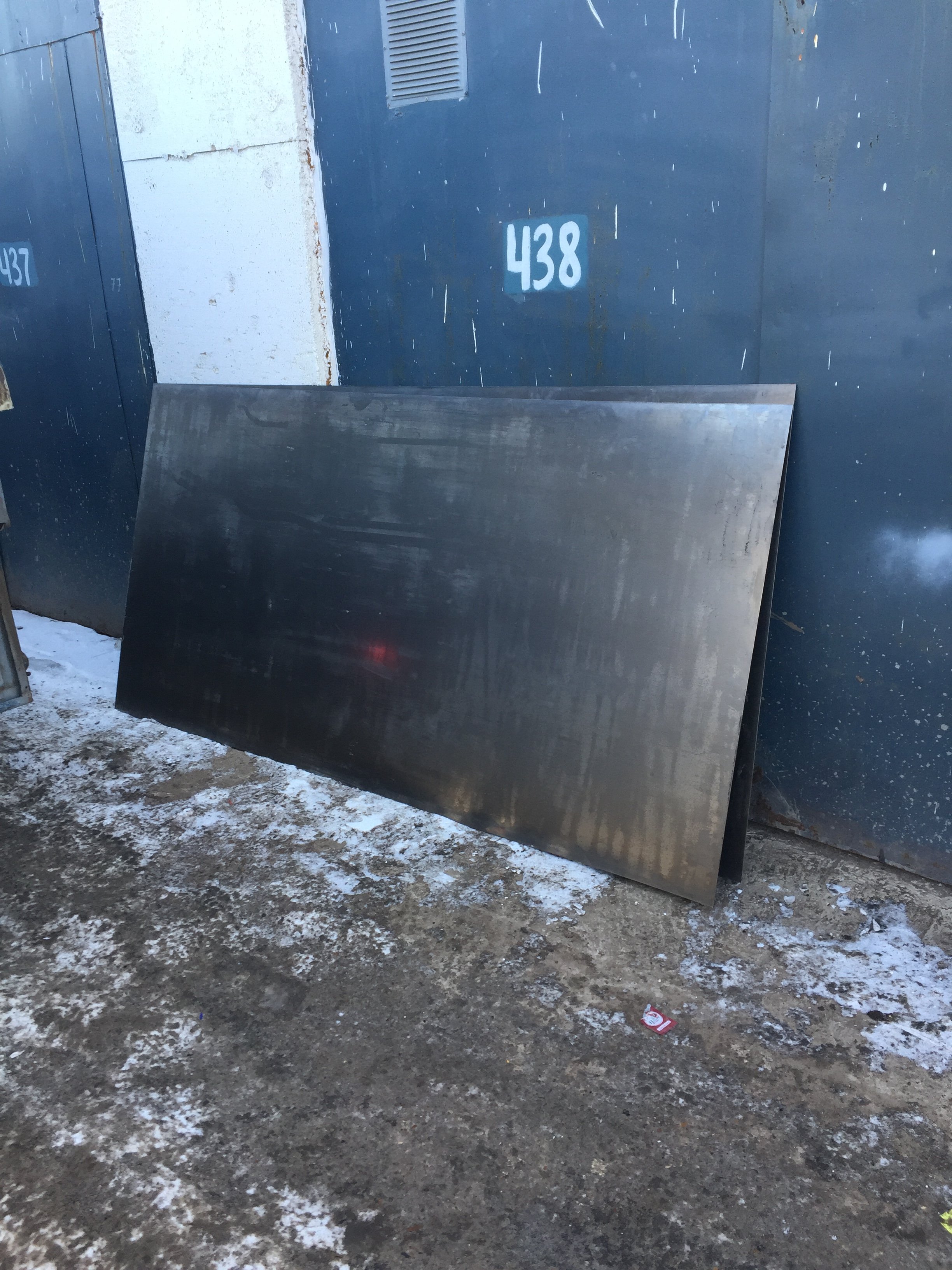

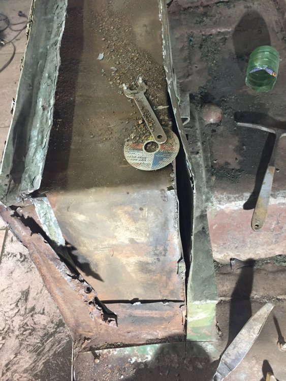

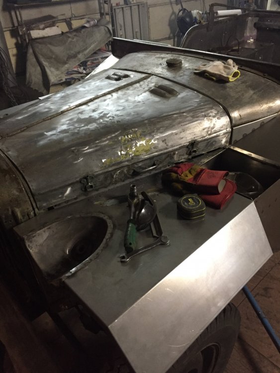

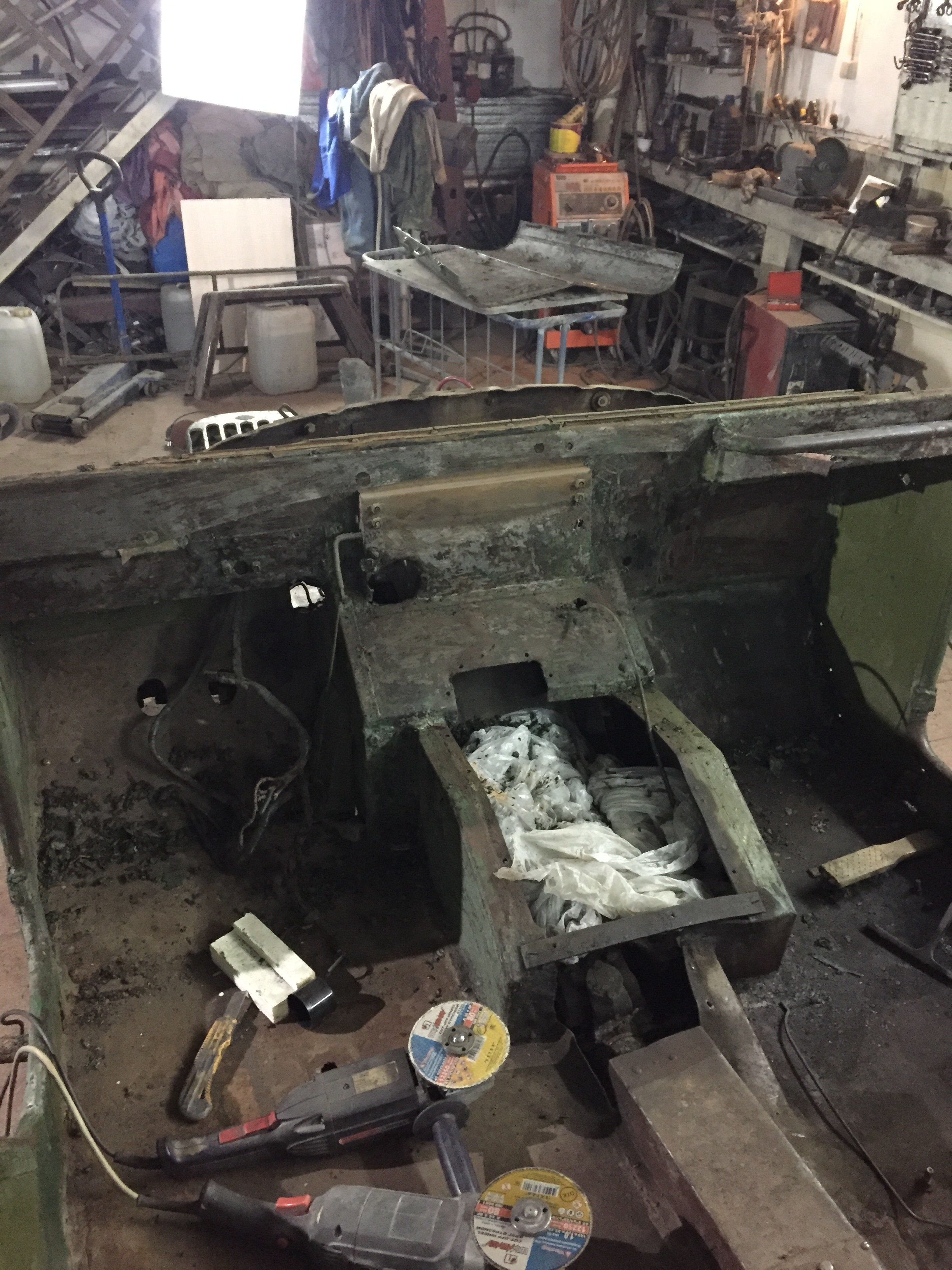

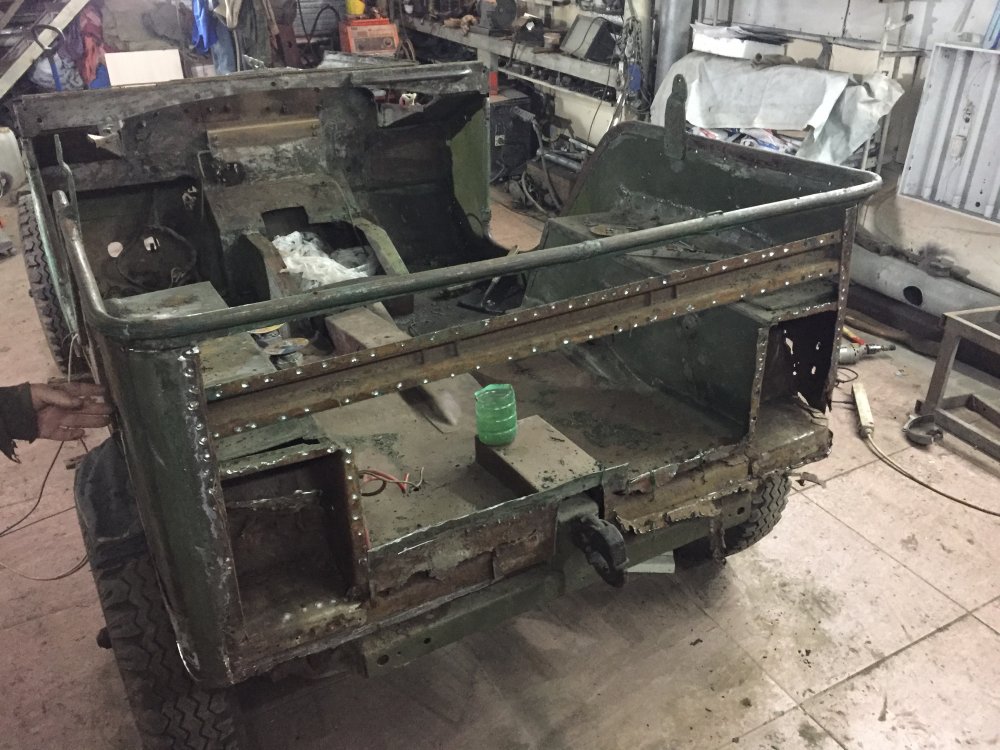

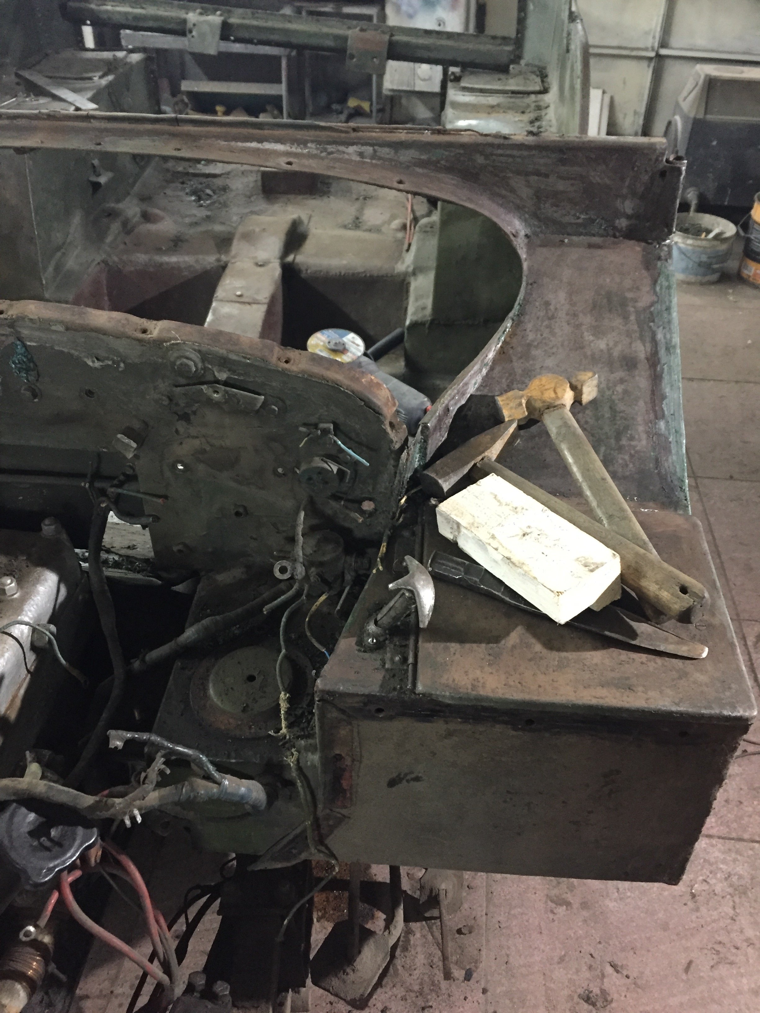

PolNel 60 Жалоба Опубликовано: 14 декабря 2018 В настоящий момент на вот таком этапе. Уже что то проясняется. Закуплено железо. Составляется список запчастей для покупки. Готовимся скинуть кузов и приступить к раме. Цитата Поделиться сообщением Ссылка на сообщение Поделиться на других сайтах

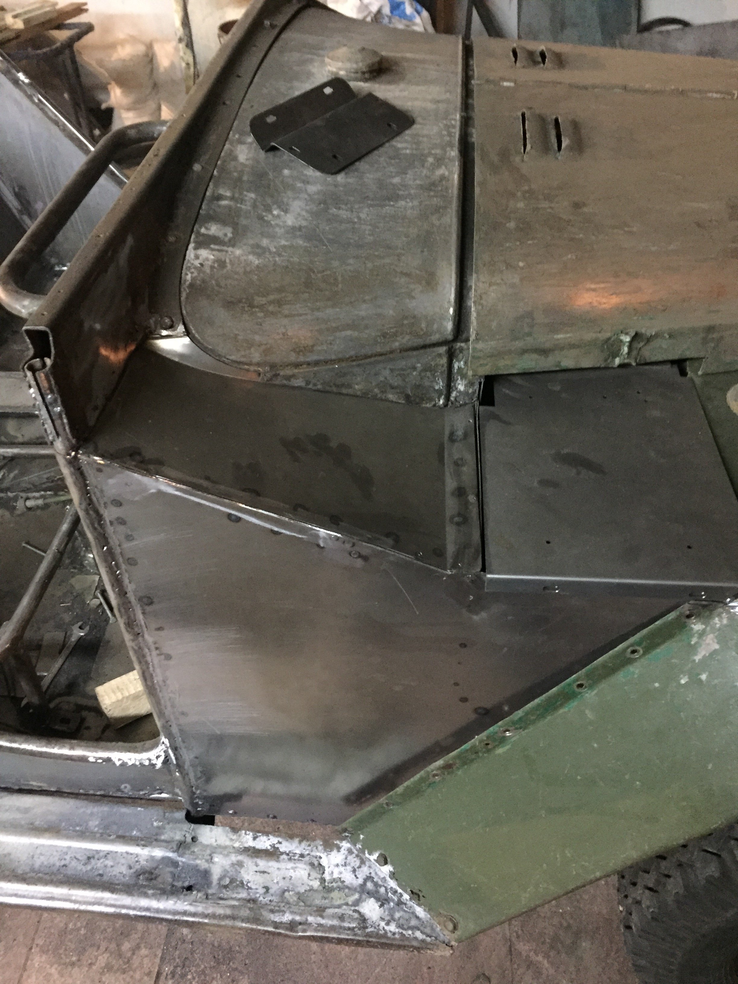

PolNel 60 Жалоба Опубликовано: 14 декабря 2018 На последней фотографии видно, что машина "многослойная". Дед, видимо, не парился и просто наваривал на сгнившие места новые железки. По факту имеем практически два кузова в одном))) Цитата Поделиться сообщением Ссылка на сообщение Поделиться на других сайтах
Саша Вии 786 Жалоба Опубликовано: 14 декабря 2018 Весьма верное решение , принцип многослойности позволяет увеличивать жесткость конструкции.Один из базовых принципов инженеров - конструкторов. Цитата Поделиться сообщением Ссылка на сообщение Поделиться на других сайтах
Механик водитель 84 Жалоба Опубликовано: 14 декабря 2018 3 часа назад, PolNel сказал: На последней фотографии видно, что машина "многослойная". Дед, видимо, не парился и просто наваривал на сгнившие места новые железки. По факту имеем практически два кузова в одном))) "классика": приваривали, приклёпывали. Разной толщины и формы...С толстым слоем ржи между слоями... Может правильней отложить кузов в сторону и заняться сначала рамой и ходовкой? 1 Цитата Поделиться сообщением Ссылка на сообщение Поделиться на других сайтах
PolNel 60 Жалоба Опубликовано: 14 декабря 2018 7 часов назад, Механик водитель сказал: "классика": приваривали, приклёпывали. Разной толщины и формы...С толстым слоем ржи между слоями... Может правильней отложить кузов в сторону и заняться сначала рамой и ходовкой? Так и планирую. Сначала рама. Там поглядим. Изначально планировал один объем работ... и сумму денег на него... теперь вырисовывается другой и сумма корректируется.... Боюсь не хватить на все то, что хотелось бы заменить. Цитата Поделиться сообщением Ссылка на сообщение Поделиться на других сайтах

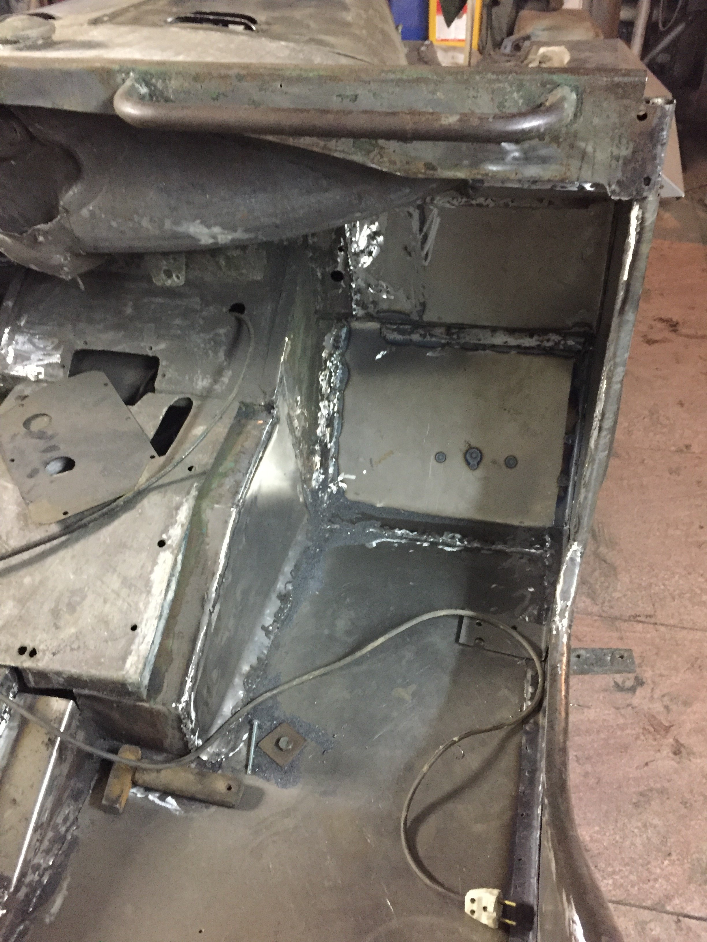

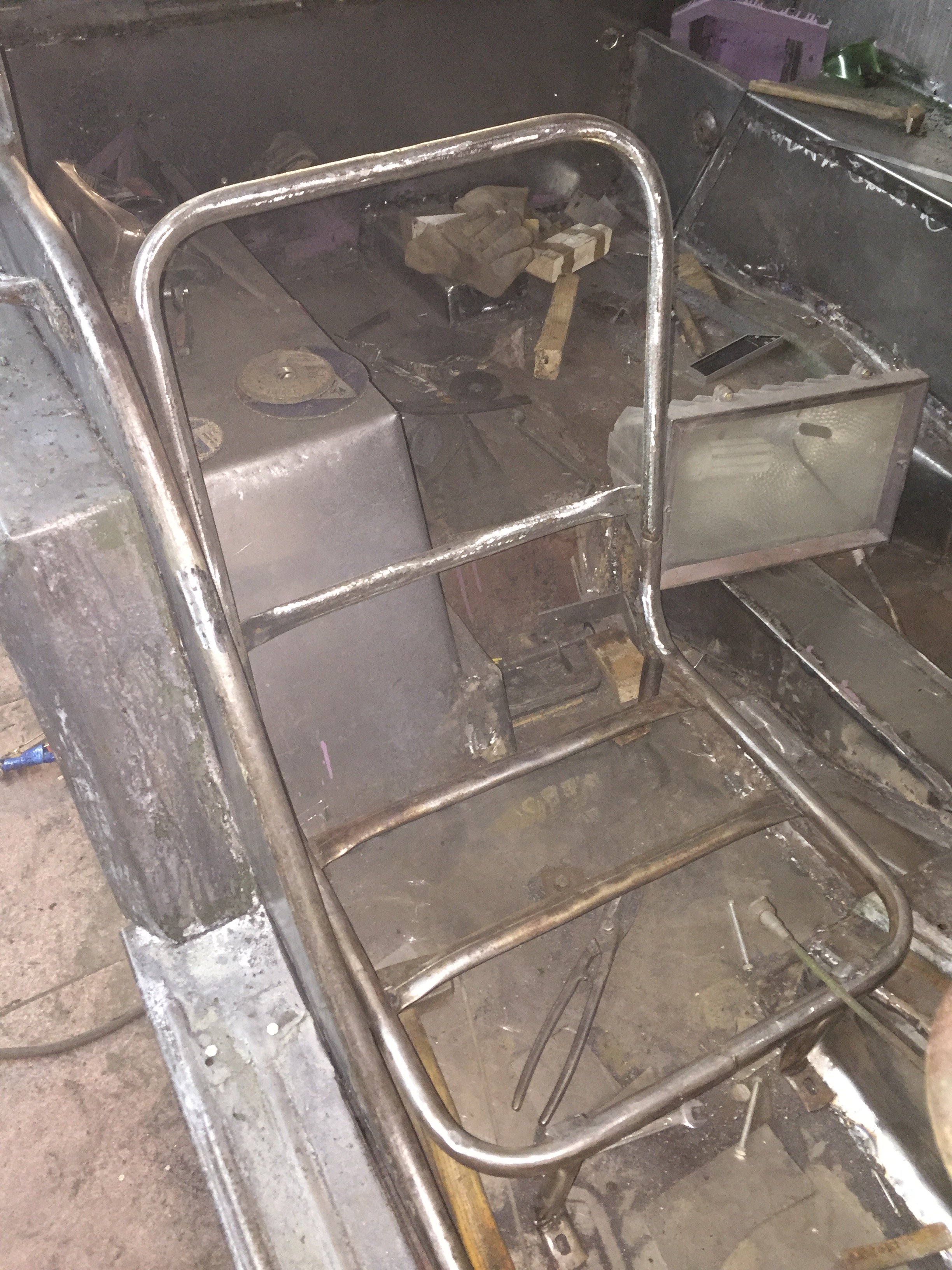

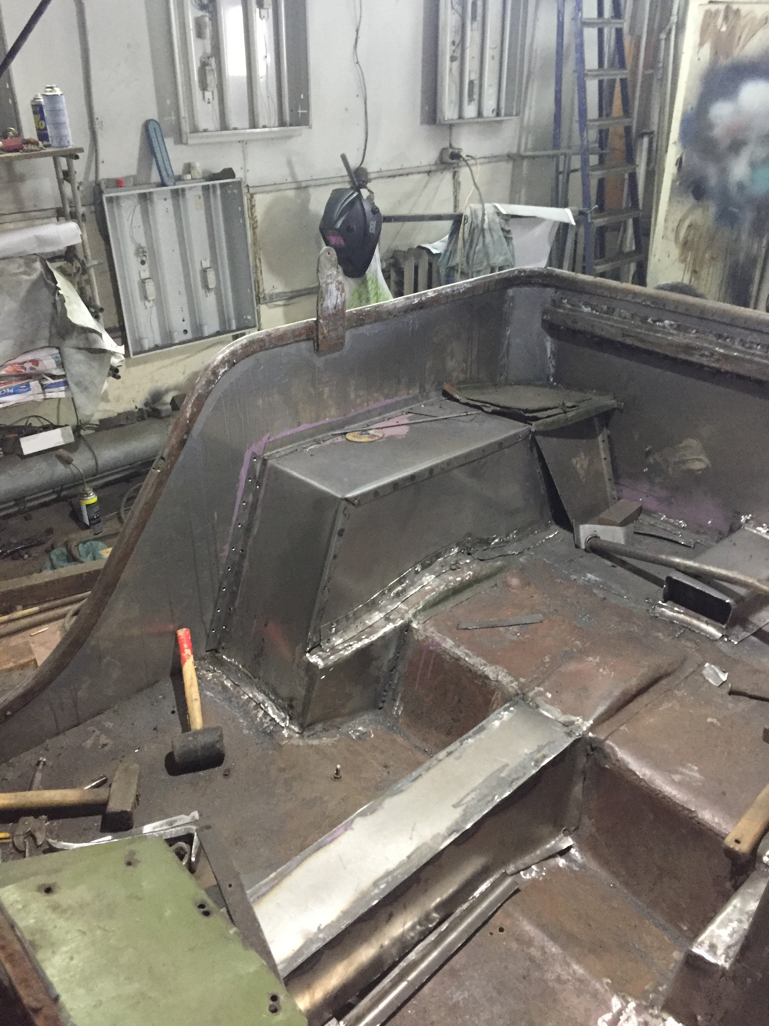

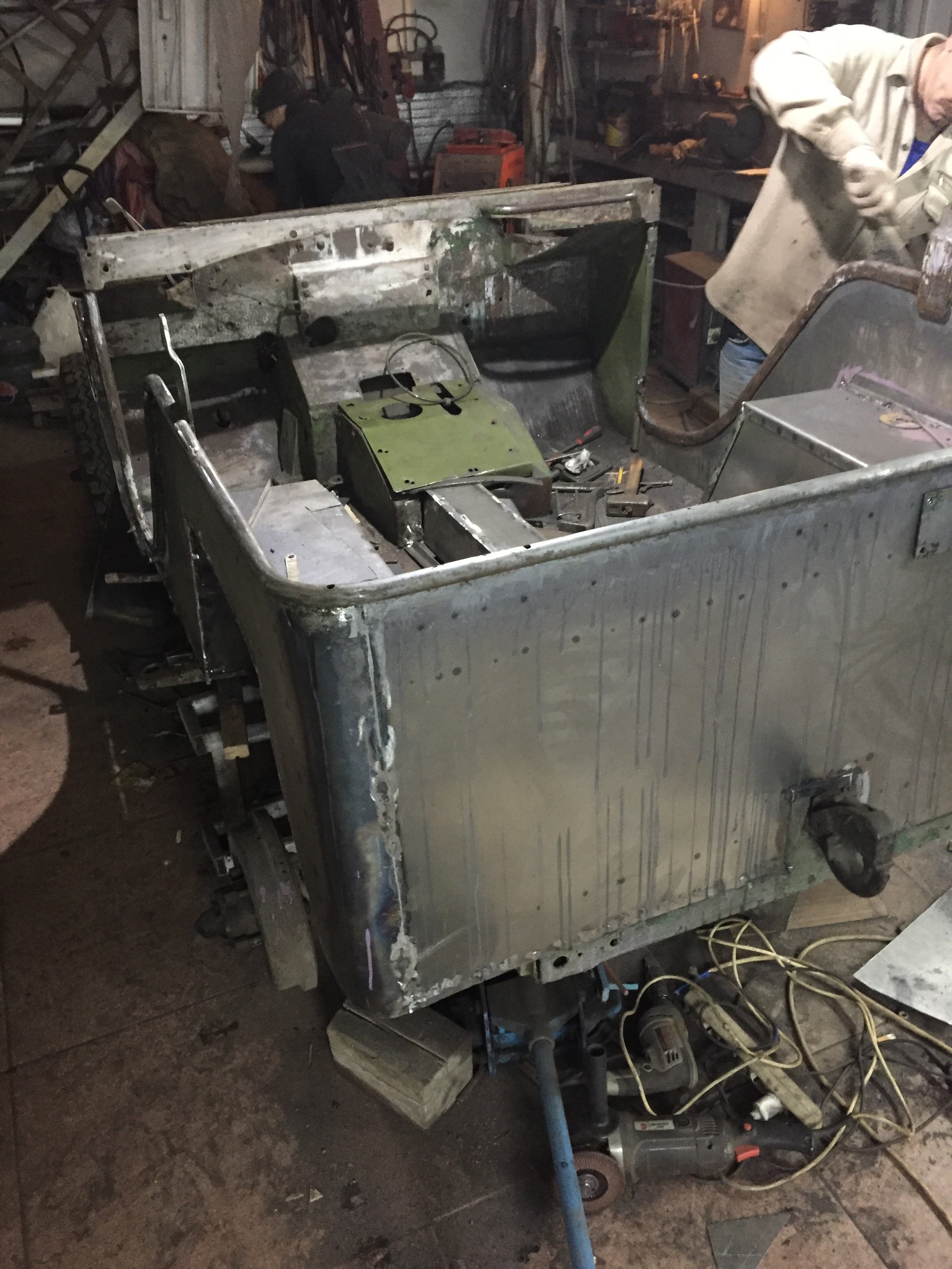

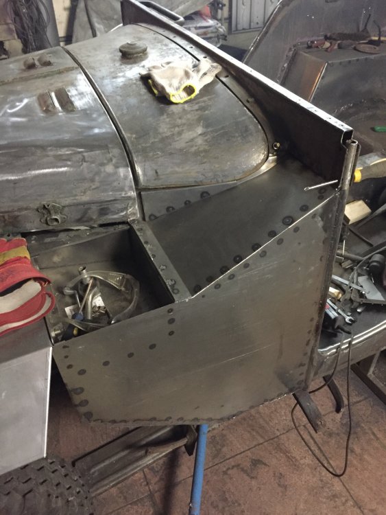

PolNel 60 Жалоба Опубликовано: 29 января 2019 Полегоньку, помаленьку... 3 Цитата Поделиться сообщением Ссылка на сообщение Поделиться на других сайтах

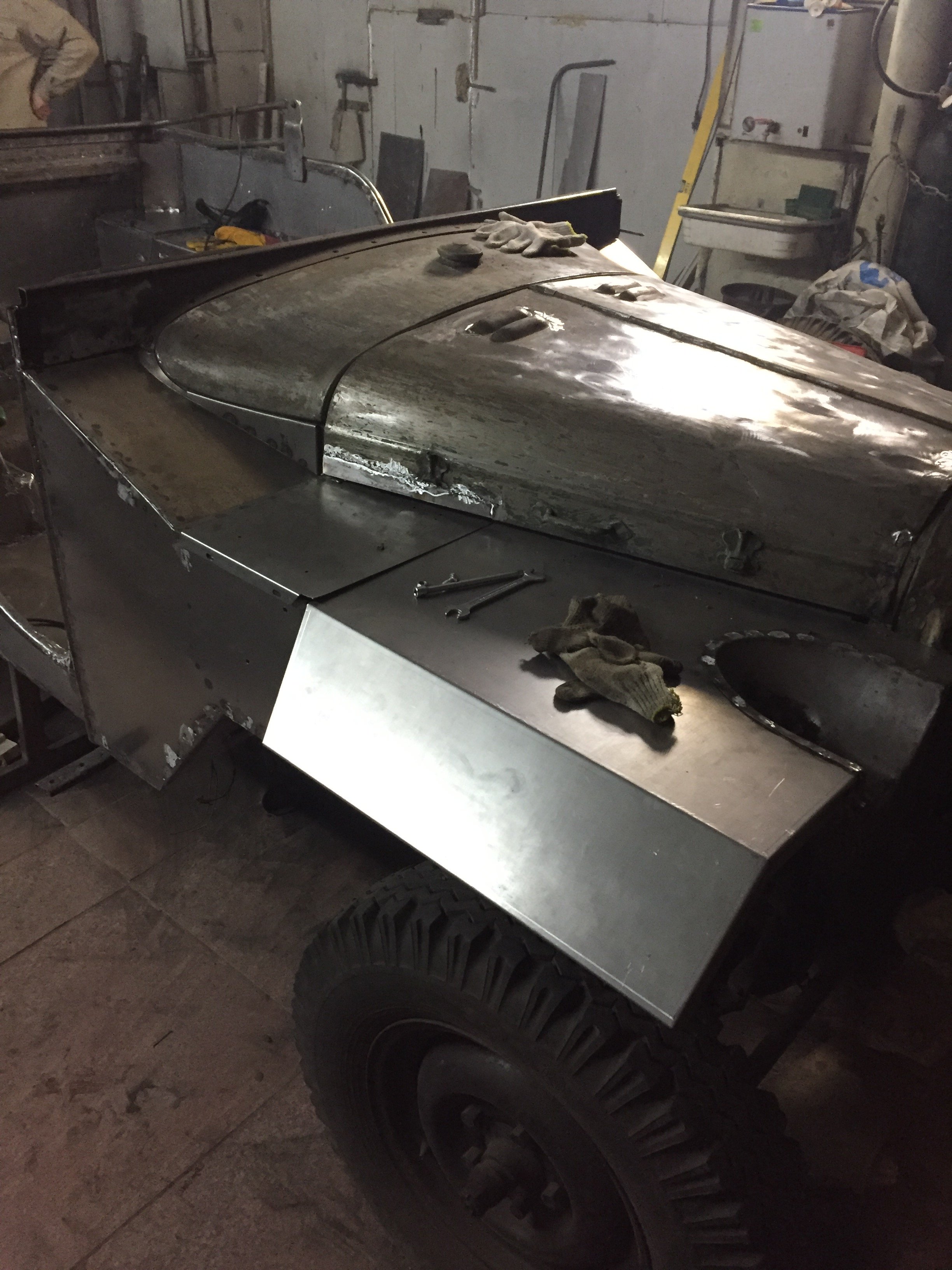

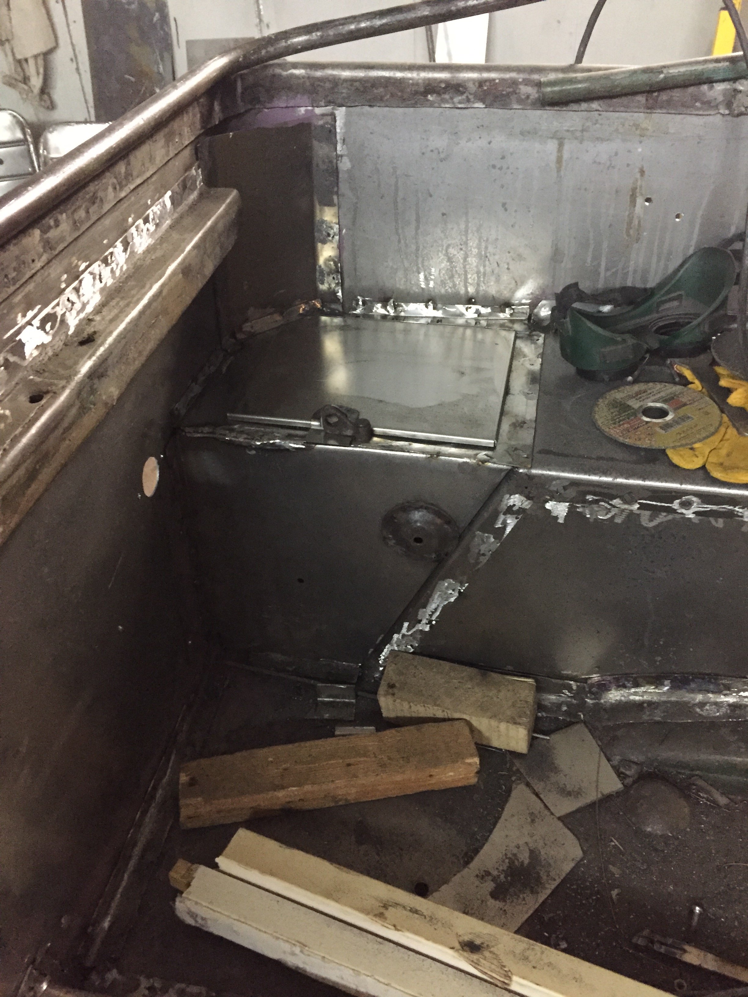

PolNel 60 Жалоба Опубликовано: 8 февраля 2019 Движемся к покраске)) 3 Цитата Поделиться сообщением Ссылка на сообщение Поделиться на других сайтах
Газ-АА 278 Жалоба Опубликовано: 8 февраля 2019 В 08.12.2018 в 21:06, PolNel сказал: Если вы не против то будет интересно увидеть что представляет из себя шильдик без краски. Полагаю краску можно снять ацетоном или смывкой. Какие читаются цифры? Цитата Поделиться сообщением Ссылка на сообщение Поделиться на других сайтах
PolNel 60 Жалоба Опубликовано: 8 февраля 2019 1 час назад, Газ-АА сказал: Если вы не против то будет интересно увидеть что представляет из себя шильдик без краски. Полагаю краску можно снять ацетоном или смывкой. Какие читаются цифры? Спасибо! Так и сделаю. Правда, на сколько я понял табличка самопальная и вряд ли там что то есть. Цитата Поделиться сообщением Ссылка на сообщение Поделиться на других сайтах
Механик водитель 84 Жалоба Опубликовано: 8 февраля 2019 6 минут назад, PolNel сказал: Спасибо! Так и сделаю. Правда, на сколько я понял табличка самопальная и вряд ли там что то есть. И лучше её почистить не снимая с машины. Цитата Поделиться сообщением Ссылка на сообщение Поделиться на других сайтах
PolNel 60 Жалоба Опубликовано: 8 февраля 2019 18 минут назад, Механик водитель сказал: И лучше её почистить не снимая с машины. Принято! Цитата Поделиться сообщением Ссылка на сообщение Поделиться на других сайтах

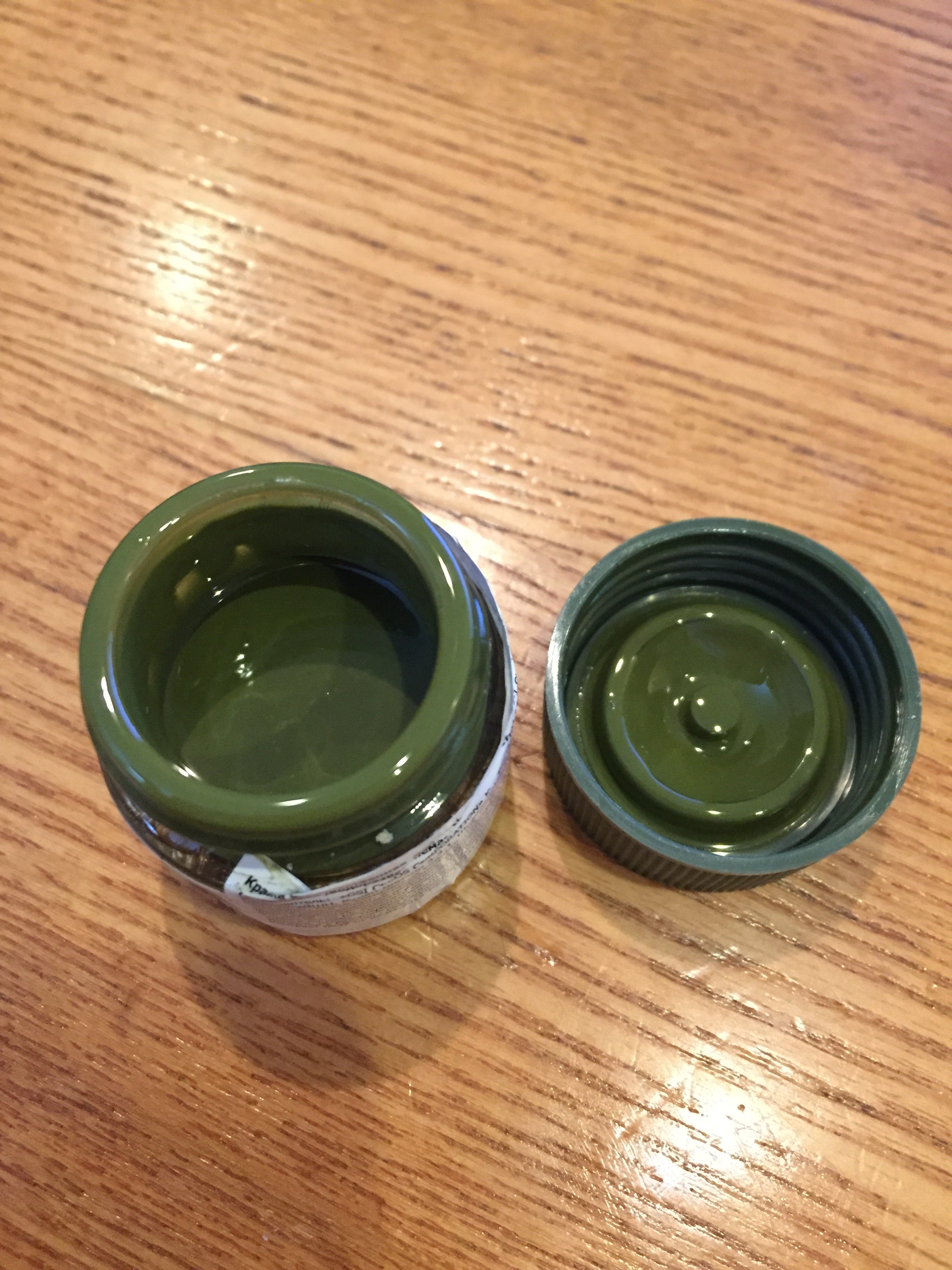

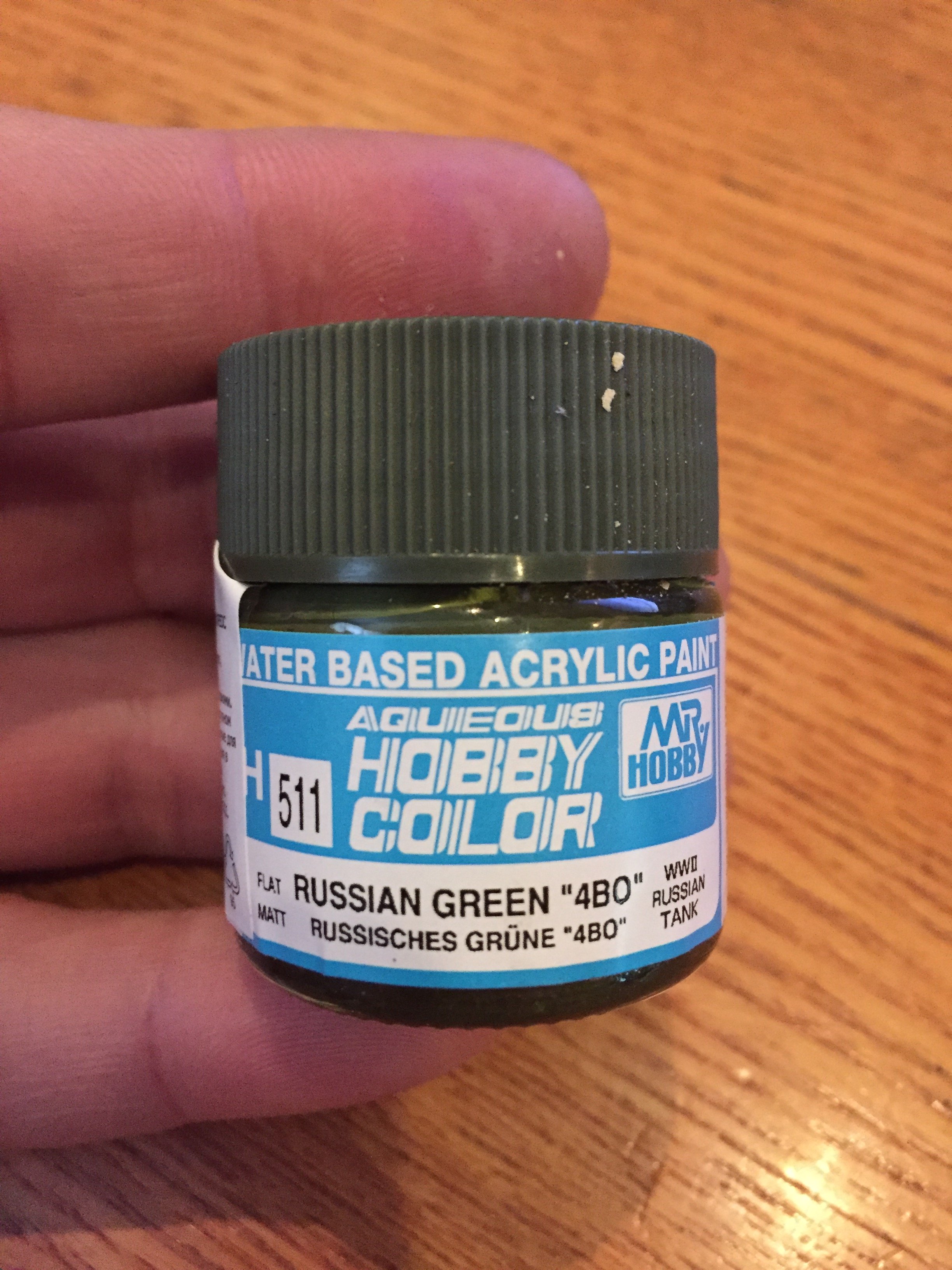

PolNel 60 Жалоба Опубликовано: 8 февраля 2019 Вопрос по краске. Хочется покрасить в 4БО. Пошарил на форумах и понял что оригинала нет и тд и тп. Чем красить? Может кто то знает современный аналог? Марка, номер? Что то из современного максимально приближенного к 4БО. Цитата Поделиться сообщением Ссылка на сообщение Поделиться на других сайтах
Механик водитель 84 Жалоба Опубликовано: 8 февраля 2019 Есть и 4БО. Но ооочень дорого. Проще всего взять элемент с той краской и отнести колеровщику. Если совсем бюджет-вика защитная. Цитата Поделиться сообщением Ссылка на сообщение Поделиться на других сайтах
PolNel 60 Жалоба Опубликовано: 8 февраля 2019 43 минуты назад, Механик водитель сказал: Есть и 4БО. Но ооочень дорого. Проще всего взять элемент с той краской и отнести колеровщику. Если совсем бюджет-вика защитная. Спасибо! Цитата Поделиться сообщением Ссылка на сообщение Поделиться на других сайтах
Газ-АА 278 Жалоба Опубликовано: 8 февраля 2019 5 часов назад, PolNel сказал: Вопрос по краске. Хочется покрасить в 4БО. Пошарил на форумах и понял что оригинала нет и тд и тп. Чем красить? Может кто то знает современный аналог? Марка, номер? Что то из современного максимально приближенного к 4БО. Если на вашей машине есть(было при покупке) заднее сидение, то образец краски можно взять с внутренней стороны спинки, отъяв подушку. Также оригинальную краску можно обнаружить на той стороне основного бензобака которая в штатном положении обращена к моторному щиту. Также оригинальная краска может быть на нижней(к полу кузова) стороне дополнительного бензобака. Цитата Поделиться сообщением Ссылка на сообщение Поделиться на других сайтах
PolNel 60 Жалоба Опубликовано: 8 февраля 2019 13 минут назад, Газ-АА сказал: Если на вашей машине есть(было при покупке) заднее сидение, то образец краски можно взять с внутренней стороны спинки, отъяв подушку. Также оригинальную краску можно обнаружить на той стороне основного бензобака которая в штатном положении обращена к моторному щиту. Также оригинальная краска может быть на нижней(к полу кузова) стороне дополнительного бензобака. Доп бака нет, основной бензобак уже очистили от краски, а заднее сиденье самодельное из куска фанеры (выкинул уже). Так что только как ориентир 4 БО. Спасибо! Цитата Поделиться сообщением Ссылка на сообщение Поделиться на других сайтах
Механик водитель 84 Жалоба Опубликовано: 8 февраля 2019 57 минут назад, PolNel сказал: Доп бака нет, основной бензобак уже очистили от краски, а заднее сиденье самодельное из куска фанеры (выкинул уже). Так что только как ориентир 4 БО. Спасибо! Можно купить баночку краски для моделей(4 БО АКАН) и отдать колеровщикам как образец. Цитата Поделиться сообщением Ссылка на сообщение Поделиться на других сайтах
PolNel 60 Жалоба Опубликовано: 9 февраля 2019 12 часов назад, Механик водитель сказал: Можно купить баночку краски для моделей(4 БО АКАН) и отдать колеровщикам как образец. Этот вариант лучший наверно! Так и сделаю! Огромное спасибо!!! Цитата Поделиться сообщением Ссылка на сообщение Поделиться на других сайтах
ДeД 644 Жалоба Опубликовано: 9 февраля 2019 В 08.02.2019 в 18:17, PolNel сказал: Вопрос по краске. Хочется покрасить в 4БО. Пошарил на форумах и понял что оригинала нет и тд и тп. Чем красить? Может кто то знает современный аналог? Марка, номер? Что то из современного максимально приближенного к 4БО. Земляк,спроси у Стакана какую краску он использовал. Он старался более менее приблизиться к оригиналу. Цитата Поделиться сообщением Ссылка на сообщение Поделиться на других сайтах
PolNel 60 Жалоба Опубликовано: 11 февраля 2019 В 09.02.2019 в 22:13, ДeД сказал: Земляк,спроси у Стакана какую краску он использовал. Он старался более менее приблизиться к оригиналу. спасибо! Уточню. В 09.02.2019 в 00:56, Механик водитель сказал: Можно купить баночку краски для моделей(4 БО АКАН) и отдать колеровщикам как образец. По рекомендации Механика водителя была закуплена баночка японской краски в магазине моделей. По ощущениям надо бы чуть темнее. Цитата Поделиться сообщением Ссылка на сообщение Поделиться на других сайтах
ВладимирВ 3 361 Жалоба Опубликовано: 11 февраля 2019 Краску хорошо перемешайте, накрасьте пластину не меньше пачки сигарет, просушите и при дневном свете прикладывайте к исходнику. А вообще, 4 бо имела много оттенков. Ее так и звали "Что в Бочке Осталось". 1 Цитата Поделиться сообщением Ссылка на сообщение Поделиться на других сайтах
Механик водитель 84 Жалоба Опубликовано: 11 февраля 2019 (изменено) 1 час назад, PolNel сказал: спасибо! Уточню. По рекомендации Механика водителя была закуплена баночка японской краски в магазине моделей. По ощущениям надо бы чуть темнее. На самом деле должна быть чуть "желтее". Я же говорил про АКАН. Цвет не тот. Хотя оттенков могло быть очень много( и по годам и по "точности смешивания") Надо сделать выкрас и посмотреть. Изменено 11 февраля 2019 пользователем Механик водитель Цитата Поделиться сообщением Ссылка на сообщение Поделиться на других сайтах
PolNel 60 Жалоба Опубликовано: 12 февраля 2019 19 часов назад, Механик водитель сказал: На самом деле должна быть чуть "желтее". Я же говорил про АКАН. Цвет не тот. Хотя оттенков могло быть очень много( и по годам и по "точности смешивания") Надо сделать выкрас и посмотреть. Акана не было. Эту еле еле нашел)). На выкрасе она как раз чуть темнее становиться. Цитата Поделиться сообщением Ссылка на сообщение Поделиться на других сайтах
