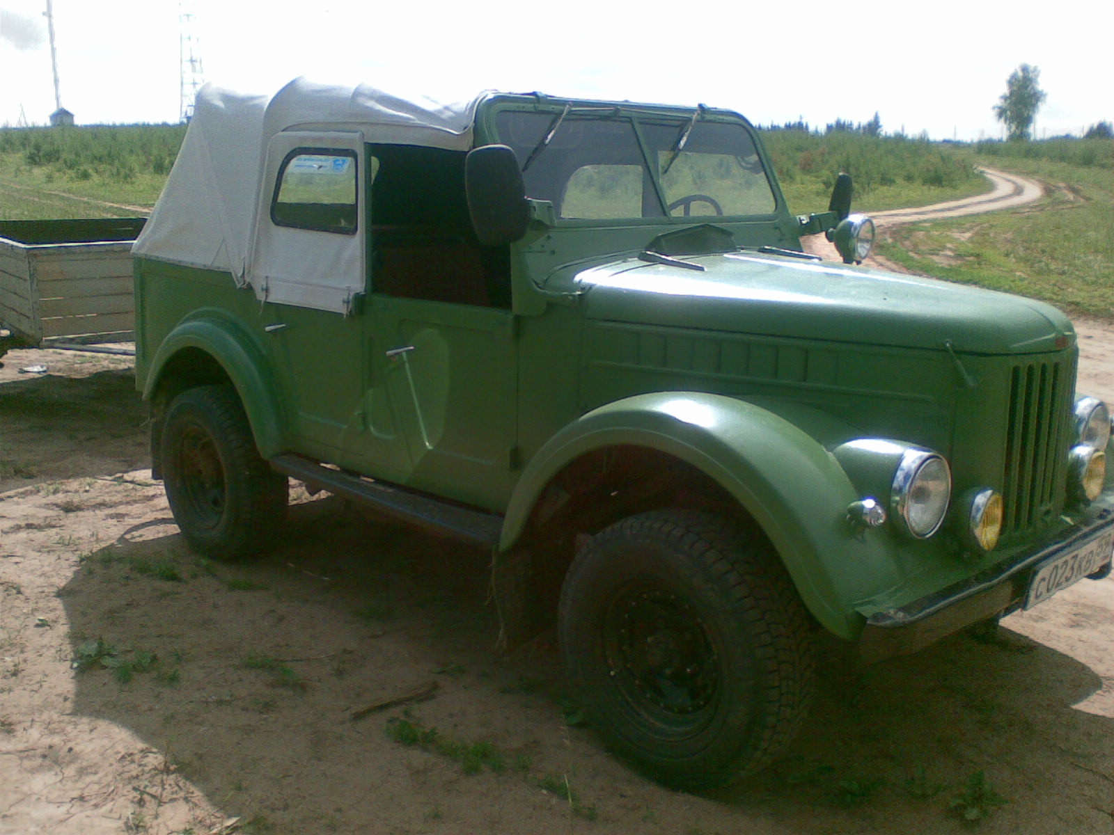

Алексей1969 65 Жалоба Опубликовано: 21 января 2019 разобрался с ресурсом...переношу тему в "правильное" место... приобретен в 2012 году, подшаманен, сварена "воровайка"(тележка) используется как "хозяйка" в деревне у родителей...не охотник ни рыбак, "чОрный копатель" и "чердачник"... езжу хабарить, вывожу мусор, привожу дрова, картошку в прошлом году впервые длительный пробег около 2000 км...на ГУХ...из поломок только сгоревшая "шоколадка" на генераторе и долив масла в мосты грамм по 300 в каждый... вылетающий вечно рычаг раздатки спасает дедовский метод...резинка. после горных покатух и подготовке к следующему году(еще один но более сложный маршрут) нужно решить три проблемы: 1. Резина 2.Лебедка 3. Двигатель от ГАЗ21...греется, приходилось все время останавливаться, шли медленно. С резиной вопрос решен...что из опыта личного и форумчан подскажете по лебедке и доп.охлаждению?...признаться честно ограничен во времени много работаю, в инете "зависать" некогда...если можно то сбросьте ссылки по покупке и установке...с ув. с резиной вроде разобрались Forward Safari 500 31х10.5-15...вполне устроит. по мере приобретения и установки буду выкладывать отчеты...с уважением отношусь к любой критике и советам... Цитата Поделиться сообщением Ссылка на сообщение Поделиться на других сайтах

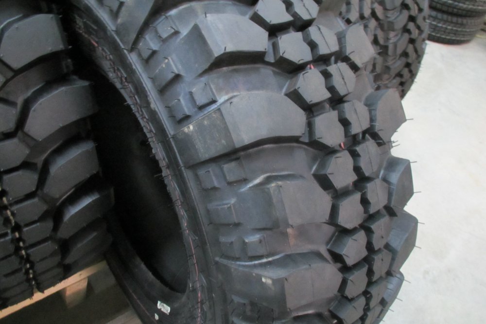

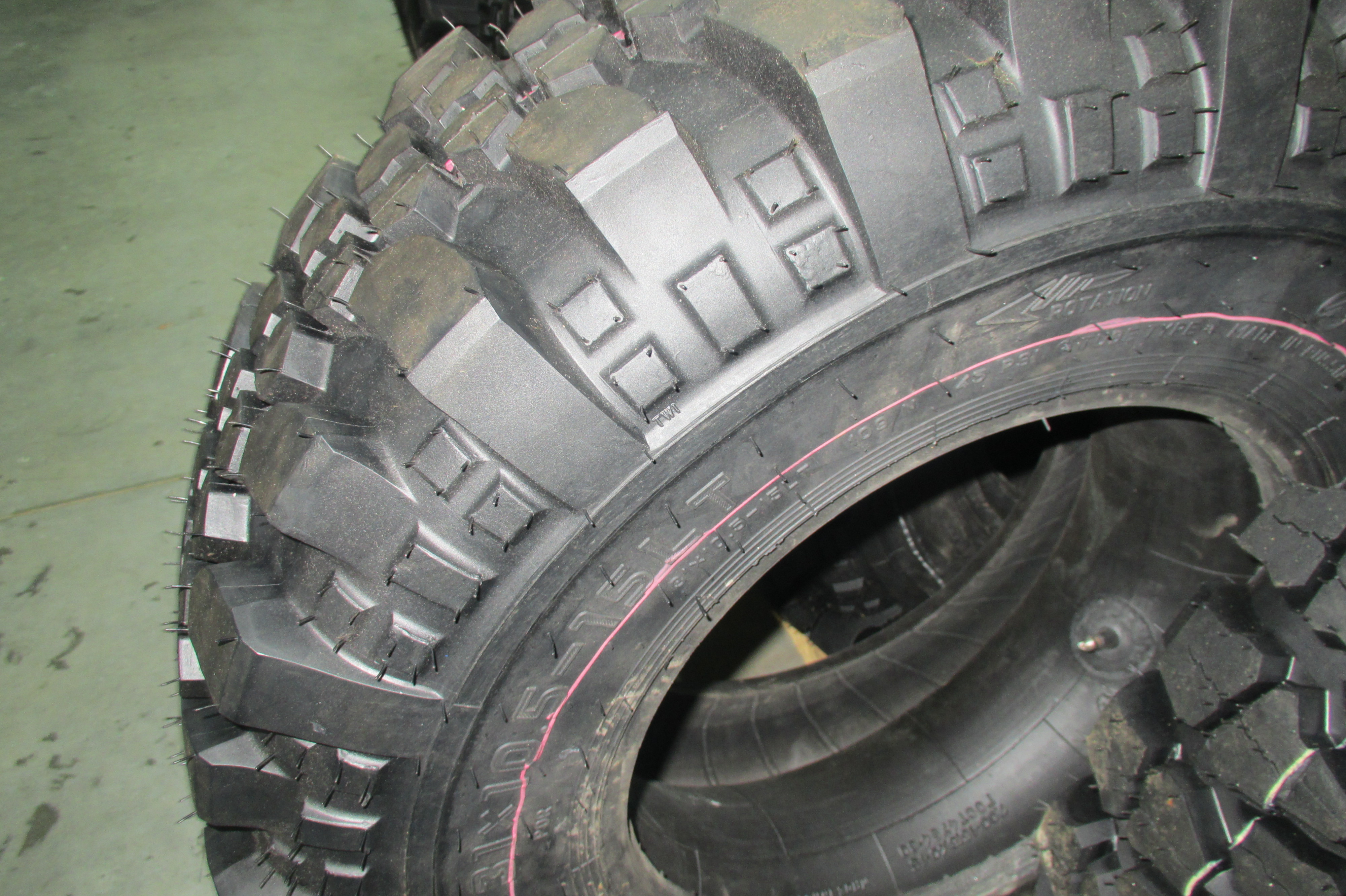

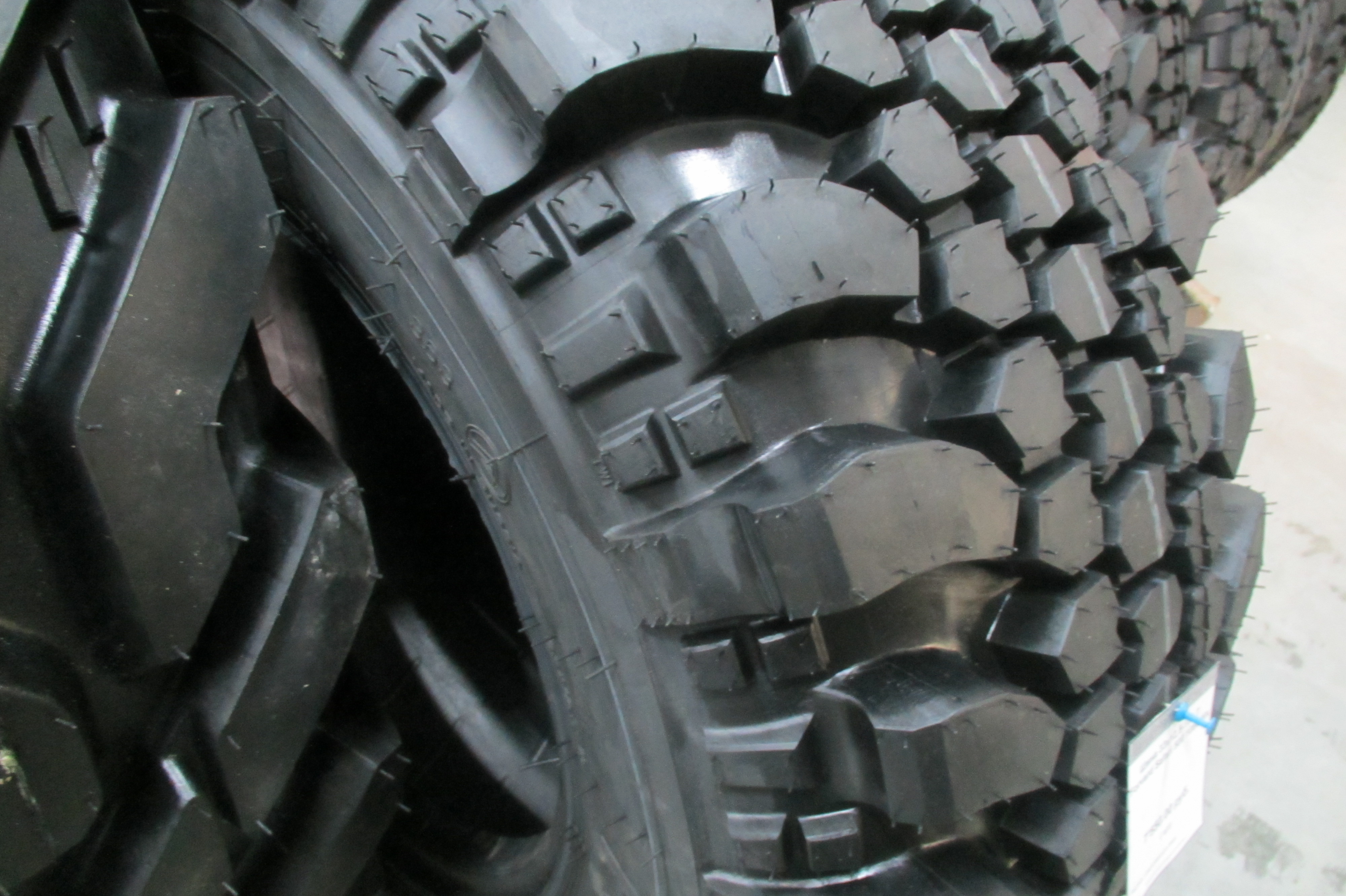

Антон 1 239 Жалоба Опубликовано: 21 января 2019 (изменено) по резине выскажу сугубо своё мнение: учитывая технич. близость к оригиналу и условия эксплуатации типа "экспедиция", я б рекомендовыл обычную УАЗовскую "пешку" Я-192......дёшево, проверенно, приемлемо......если её ещё подрезать - ваще будет огонь. Сафари тяжелые и дубовые в принципе, а для оригинала тем более...... Если бюджетом не ограничен, то, конечно, лучше импортный МТ взять............ Изменено 21 января 2019 пользователем Антон Цитата Поделиться сообщением Ссылка на сообщение Поделиться на других сайтах

Алексей1969 65 Жалоба Опубликовано: 22 января 2019 резина Вариант1 Цитата Поделиться сообщением Ссылка на сообщение Поделиться на других сайтах
Алексей1969 65 Жалоба Опубликовано: 22 января 2019 Резина вариант 2 Цитата Поделиться сообщением Ссылка на сообщение Поделиться на других сайтах
