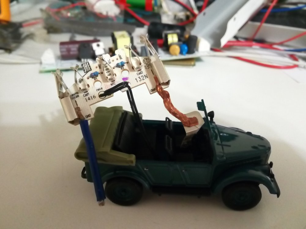

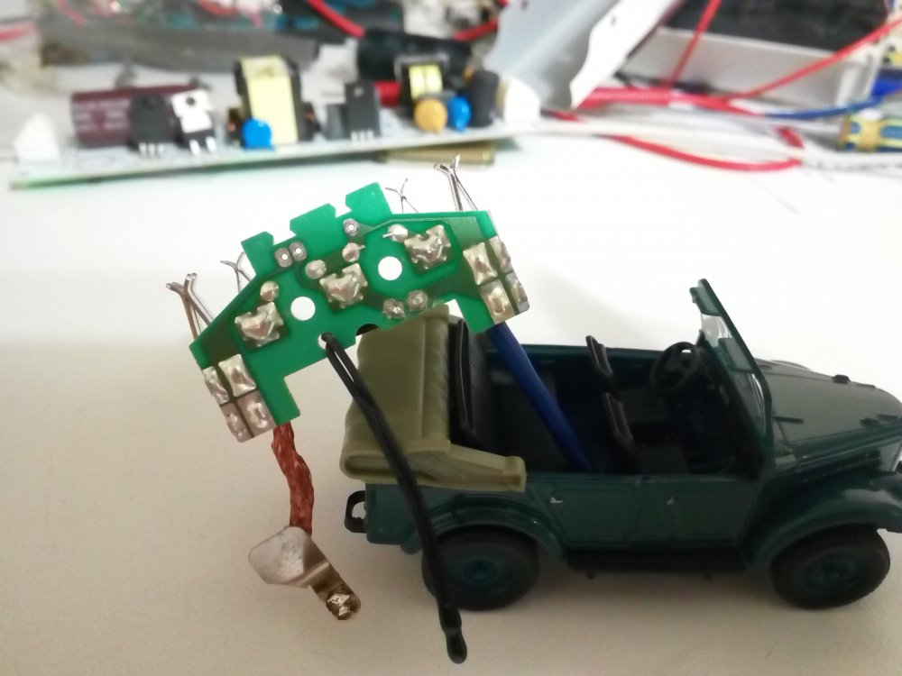

Foleg 186 Жалоба Опубликовано: 16 февраля 2019 Покажу внутреннюю плату аккумулятора Бош. Термодатчик используется только при зарядке. 1 Цитата Поделиться сообщением Ссылка на сообщение Поделиться на других сайтах

gazonchik1969 1 642 Жалоба Опубликовано: 16 февраля 2019 Только что, Foleg сказал: Покажу внутреннюю плату аккумулятора Бош. Термодатчик используется только при зарядке. мыслю, "макиткину" (одну батарейку) приобресть (для вивисекции и ясности). да и клемник - будет готовый.. литиевики - тож не пропадут) Цитата Поделиться сообщением Ссылка на сообщение Поделиться на других сайтах
