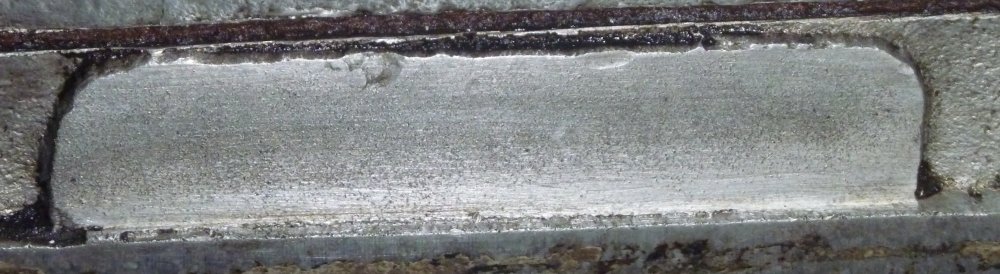

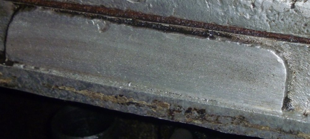

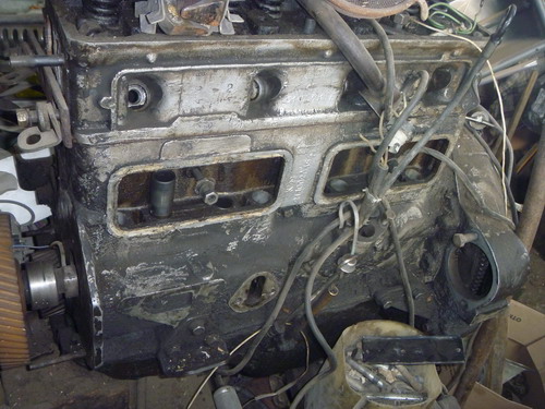

БИМ 872 Жалоба Опубликовано: 28 февраля 2019 Безномерной, стоял на моей машине, отремонтировал и поставил "родной". Цитата Поделиться сообщением Ссылка на сообщение Поделиться на других сайтах
necks 1 Жалоба Опубликовано: 28 февраля 2019 Доброго времени суток! А можно площадку под номер протереть и сфоткать чтобы было хорошо видно? Каково общее состояние двигателя? Комплектация как на фото? Цитата Поделиться сообщением Ссылка на сообщение Поделиться на других сайтах
Федот68 4 303 Жалоба Опубликовано: 28 февраля 2019 Отмечу. Моторы УМЗ имели звёздочки , разделяющие разделы номера ( модель, номер , модификация) отлитые. то есть выпуклые. Моторы ЗМЗ - набитые. так что 99,99 из 100- площадка родная и нетронутая. Цитата Поделиться сообщением Ссылка на сообщение Поделиться на других сайтах
necks 1 Жалоба Опубликовано: 28 февраля 2019 Спасибо, Федот за ответ. Поясню свой интерес. У меня в документах прописан аналогичный двигатель. Но я его демонтировал по причине замены на инжектор, но в свете ужесточения наказаний за внесение изменений стою на распутье узаканивать или возвращать двиг из документов. Демонтированному двигателю особого доверия нет - площадка как будто шлифована. Смотрел специально Б/Н блоки в инете и заметил что на многих площадка под номер не гладкая, а имеет "шагрень" от отливки. Цитата Поделиться сообщением Ссылка на сообщение Поделиться на других сайтах
БИМ 872 Жалоба Опубликовано: 1 марта 2019 Действительно, следов обработки площадки нет. Состояние было хорошее, давление масла было норм, тянул хорошо, снял, т.как предпочитаю ездить на том, что сам сделал и чего "родной" мотор будет под ногами валяться? Этот поставил на моторный стол в гараже, пытался снять ГБЦ, но не удалось, так и бросил эту затею, нахрен оно мне надо, мне уже под 60... Укоплектовать могу его , думаю все железки найдутся. Цитата Поделиться сообщением Ссылка на сообщение Поделиться на других сайтах

Федот68 4 303 Жалоба Опубликовано: 1 марта 2019 (изменено) Внимательно порассматривал фото. Судя по краю площадки. что с буртиком под крышку толкателей - вряд ли она пилилась. Малая высота площадки - а разные попадались варианты отливок. вот риски ( от шкурки или от щётки) - всю картину портят. У меня таких блоков ( с перетёртыми номерами) - штуки три.( и 414 и 417 - все под номерами третьего - 451М, но ещё без маслофильтра который... ) Куда их ? Собрать и себе поставить ? - я давно от 21 семейства ушёл. 451 - по основным посадкам живой. Вот только несколько поддонных шпилечных отверстий надо заварить и резьбу по новой нарезать. Просто поставить и кататься - вполне можно любой практически мотор и на ГАЗ69 и на УАЗе. Вопросы техосмотра - решаемы. да и... вот у меня - с 1996 года только раз под капот гаец глядел. Когда я приехал оформлять 402 мотор. и то глядел потому. что под камерами... А вот при регистрации - чужой номер при сохранении модели - ПОХ. а "перебив " или "перепил" - НАХ. а будешь настаивать - статья за это в УК никуда не делась.... С заменой модели - ещё хуже ( ладно с ГАЗ69 проще - бо "рырытет") Вот собираюсь капиталить 2108 . Да оформить на себя... Придётся сначала вынуть мотор для проварки кузова. потом опять его поставить для регистраци. и только потом поменять на нормальный, не требующий капиталки ( 1,5 литра вместо родни 1,3 литра) . Если нет договорённости с гайцом -осмотрщиком.... То лучше не пытаться предъявлять мотор с перебитыми номерами. Изменено 1 марта 2019 пользователем Федот68 Цитата Поделиться сообщением Ссылка на сообщение Поделиться на других сайтах

БИМ 872 Жалоба Опубликовано: 1 марта 2019 1 час назад, Федот68 сказал: Явно видно. что старый номер тупо спилен... На моём блоке? Цитата Поделиться сообщением Ссылка на сообщение Поделиться на других сайтах
Федот68 4 303 Жалоба Опубликовано: 1 марта 2019 Только что, БИМ сказал: На моём блоке? Снаяала написал, основываясь на высоте площадки и рисках на ней Потом рассмотрел боковую поверхность площадки. Мнение поменял. Фото надо крупнее делать . Под мелкоскопом. Почему говорю? сам пятилетку откатал на двух по очереди моторах, на которых сам и перебивал номера. В те годы, когда номер мотора считался основным в авто. С "восстановлением шагрени от литья". На экспертизу не посылали, правда ни разу . Цитата Поделиться сообщением Ссылка на сообщение Поделиться на других сайтах
БИМ 872 Жалоба Опубликовано: 1 марта 2019 1 час назад, Федот68 сказал: Под мелкоскопом. У меня его нема. Мотор прежний хозяин ставил в 80-х годах, я купил машину 2005, ставил на учет, всё гладко прошло. Цитата Поделиться сообщением Ссылка на сообщение Поделиться на других сайтах
