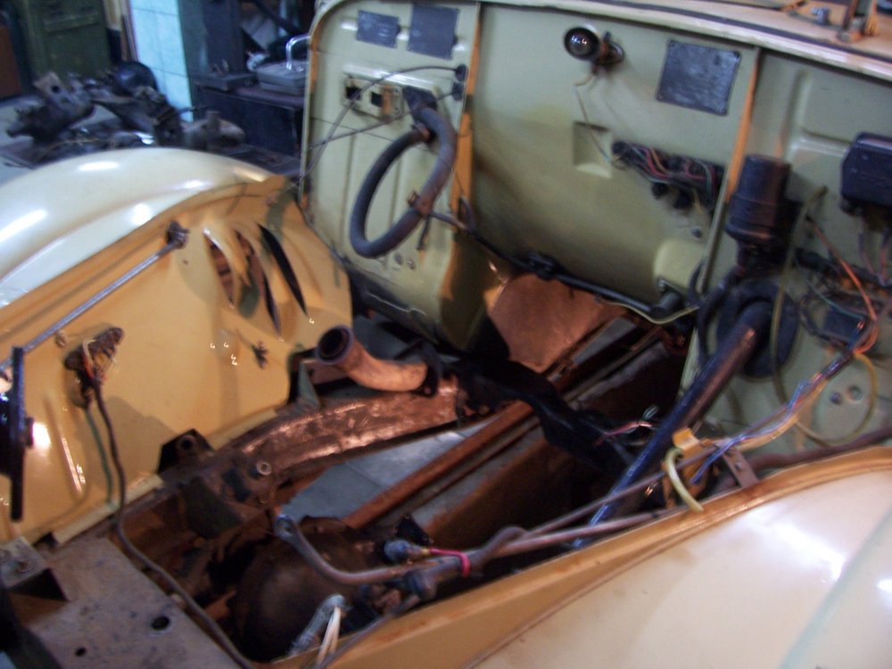

LexaNeDoma 999 Жалоба Опубликовано: 24 апреля 2019 И ещё раз. Из мот щита вышел жгут. Ясно. Шнурки разбежались на катушку, РР, стартер. То-же ясно. Верёвка на головную оптику ГДЕ КРЕПИТСЯ? Клипсы какие, скобы или что.? На брызговик ? Раму ? У меня намёка нет на крепёж. Цитата Поделиться сообщением Ссылка на сообщение Поделиться на других сайтах
Гога68 1 310 Жалоба Опубликовано: 24 апреля 2019 (изменено) Только что, LexaNeDoma сказал: . Верёвка на головную оптику ГДЕ КРЕПИТСЯ? Клипсы какие, скобы или что.? на брызговик, левый, отверстия там есь, скобки там были, на колодку на левом брызговике. на праву сторону мимо радиатора и на колодку на правом брызговике. еще раз, не оригинал, делай как удобно. Изменено 24 апреля 2019 пользователем Гога68 Цитата Поделиться сообщением Ссылка на сообщение Поделиться на других сайтах
LexaNeDoma 999 Жалоба Опубликовано: 24 апреля 2019 Здрассьте Вам. У меня брызговик и проводка " ОРИГИНАЛ "! Цитата Поделиться сообщением Ссылка на сообщение Поделиться на других сайтах
Гога68 1 310 Жалоба Опубликовано: 24 апреля 2019 (изменено) Только что, LexaNeDoma сказал: Здрассьте Вам. У меня брызговик и проводка " ОРИГИНАЛ "! ха-ха, 451 оригинальна по брызговику шла Изменено 24 апреля 2019 пользователем Гога68 Цитата Поделиться сообщением Ссылка на сообщение Поделиться на других сайтах

esaul1 1 826 Жалоба Опубликовано: 25 апреля 2019 16 часов назад, LexaNeDoma сказал: И ещё раз. Из мот щита вышел жгут. Ясно. Шнурки разбежались на катушку, РР, стартер. То-же ясно. Верёвка на головную оптику ГДЕ КРЕПИТСЯ? Клипсы какие, скобы или что.? На брызговик ? Раму ? У меня намёка нет на крепёж. Раз - не оригинал. Справа-слева на брызговики в моторном отсеке ставишь четырехклеммные колодки. Провода на оптику идут к ним, от них - под крылья. Четыре клеммы - ДС, БС, габариты, поворотники. Удобно в плане обслуживания - замены. Не забудь - поворотники подсоединяются к РАЗНЫМ проводам! Цитата Поделиться сообщением Ссылка на сообщение Поделиться на других сайтах
