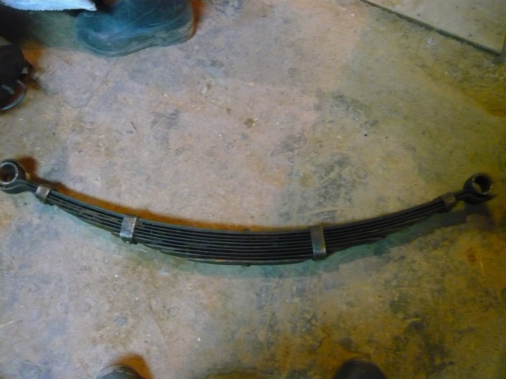

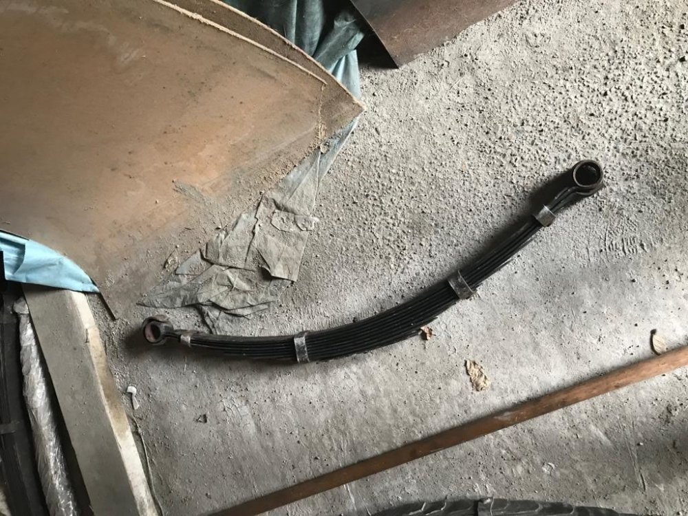

s.w.a.t 3 Жалоба Опубликовано: 25 апреля 2019 (изменено) Добрый вечер. Мужики может кто подскажет насчет рессор , а именно их сборки , по скобам видно на фото. Или эта сборка не будет влиять на их одинаковую работу? Изменено 25 апреля 2019 пользователем s.w.a.t Цитата Поделиться сообщением Ссылка на сообщение Поделиться на других сайтах
Федот68 4 344 Жалоба Опубликовано: 25 апреля 2019 по большому - эти скобы разве что недотянутую стремянками рессору предохраняют от "веера". Ну - немножко при ходе отбоя работают Цитата Поделиться сообщением Ссылка на сообщение Поделиться на других сайтах
Гога68 1 310 Жалоба Опубликовано: 26 апреля 2019 (изменено) ну по каталогу крайние хомуты на 3-м, средние хомуты стоят на 6-м и 8-м листах, тут насчитал так же. у меня оба хомута на восьмом лепил из того что было, сверлить 6-й лист было лениво. мыслю не страшно. на фотке 11-го листа не хватает, коротенький подкладка рессоры по каталогу коли все считать. там обратный лист, 9 листов рессоры и лист подкладка, всего 11 Изменено 26 апреля 2019 пользователем Гога68 Цитата Поделиться сообщением Ссылка на сообщение Поделиться на других сайтах
Федот68 4 344 Жалоба Опубликовано: 26 апреля 2019 можно рессору не сверлить. сверлить только полосу из которой хомут сочиняешь. и приваривать к листу рессоры электроклёпкой. на конце листа, да с обратной от сопрягаемой стороны - ни на что местный отжиг металла не повлияет. 1 Цитата Поделиться сообщением Ссылка на сообщение Поделиться на других сайтах
Саша Вии 789 Жалоба Опубликовано: 26 апреля 2019 Просверлить вполне реально сверлом по стеклу или кафелю, на одно отверстие точно хватит, только ненадо сильно давить на сверло. Цитата Поделиться сообщением Ссылка на сообщение Поделиться на других сайтах
s.w.a.t 3 Жалоба Опубликовано: 26 апреля 2019 Я имел ввиду на счёт центрового болта! На фото передние рессоры. Когда их поставлю эти скобы будут в разных сторонах. Они будут совсем не параллельно друг другу. Если рессору развернуть то получается одинаково Цитата Поделиться сообщением Ссылка на сообщение Поделиться на других сайтах

Гога68 1 310 Жалоба Опубликовано: 26 апреля 2019 хомут на восьмом листе ресоры смотрит в сторону серьги. недолго перевернуть листы на одной из рессор Цитата Поделиться сообщением Ссылка на сообщение Поделиться на других сайтах
