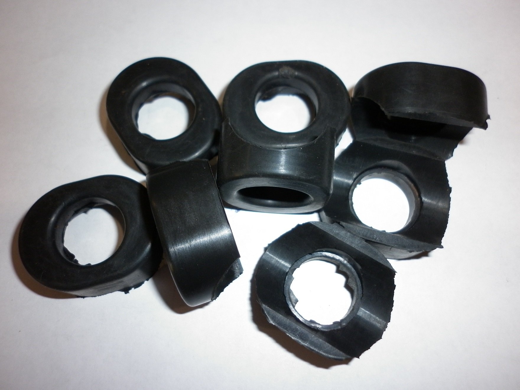

Глебыч 2 267 Жалоба Опубликовано: 24 мая 2019 Взял для образца Фордовские резинки с обоймами. Решил сделать себе и на продажу. 2 Цитата Поделиться сообщением Ссылка на сообщение Поделиться на других сайтах

Газ-АА 278 Жалоба Опубликовано: 24 мая 2019 8 часов назад, Глебыч сказал: Взял для образца Фордовские резинки с обоймами. Решил сделать себе и на продажу. Вы освоили вулканизацию? Цитата Поделиться сообщением Ссылка на сообщение Поделиться на других сайтах
nat 4 568 Жалоба Опубликовано: 24 мая 2019 24 минуты назад, Газ-АА сказал: Вы освоили вулканизацию? На фото же видно что резина доработана) Цитата Поделиться сообщением Ссылка на сообщение Поделиться на других сайтах

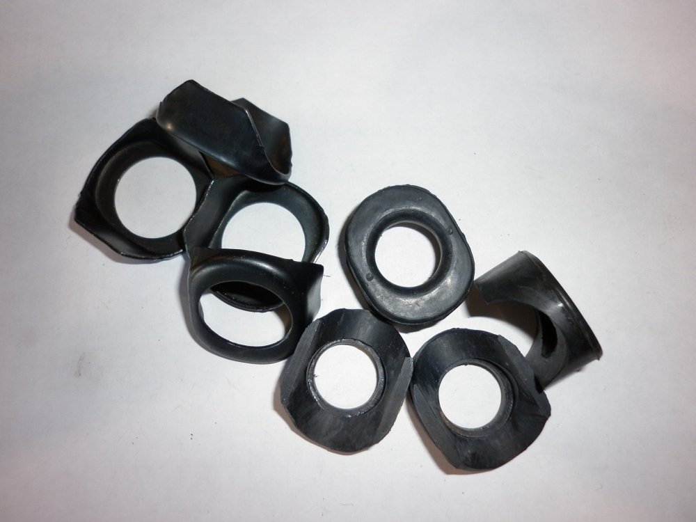

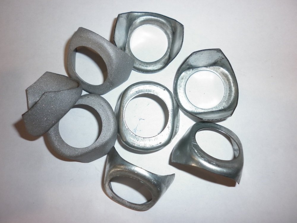

Глебыч 2 267 Жалоба Опубликовано: 25 мая 2019 (изменено) 8 часов назад, Газ-АА сказал: Вы освоили вулканизацию? Пресс-форма моя,резинки льют на фирме,занимающейся таким видом деятельности. После пробной партии нужно немного ещё подработать пресс-форму. Резина МБС. Заготовки на обоймы режут лазером,форму придаём сами. Сделали чуть свободнее от Фордовской,лучше "садится" на тягу. Толщина металла - 1мм. Часть сделали из оцинковки. Из "чёрного" планирую отдать на воронение. Изменено 25 мая 2019 пользователем Глебыч 2 Цитата Поделиться сообщением Ссылка на сообщение Поделиться на других сайтах

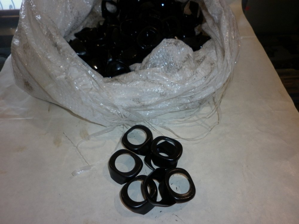

Глебыч 2 267 Жалоба Опубликовано: 28 мая 2019 (изменено) Забрал обоймы с воронения. Комплект : (4 резинки + 4 обоймы) - 1000 руб. 2 комплекта - 1900 руб. 3 комплекта - 2700 руб. Изменено 28 мая 2019 пользователем Глебыч 1 Цитата Поделиться сообщением Ссылка на сообщение Поделиться на других сайтах
