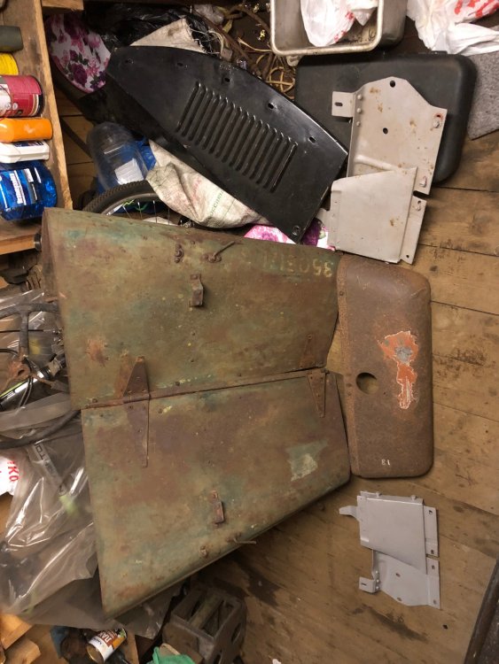

Мурик 5 762 Жалоба Опубликовано: 25 июля 2019 14 часов назад, jeeper42 сказал: Может рядом в сарайках и остальное лежит? Пишут что еще рядом что то амерское надыбали. Цитата Поделиться сообщением Ссылка на сообщение Поделиться на других сайтах

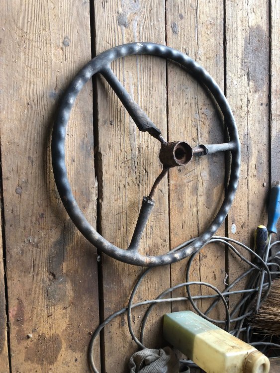

Дмитрий 1980 1 970 Жалоба Опубликовано: 5 ноября 2019 додж? по центру руля немного поколота пластмасса.. крепеж под шпонку.. Цитата Поделиться сообщением Ссылка на сообщение Поделиться на других сайтах

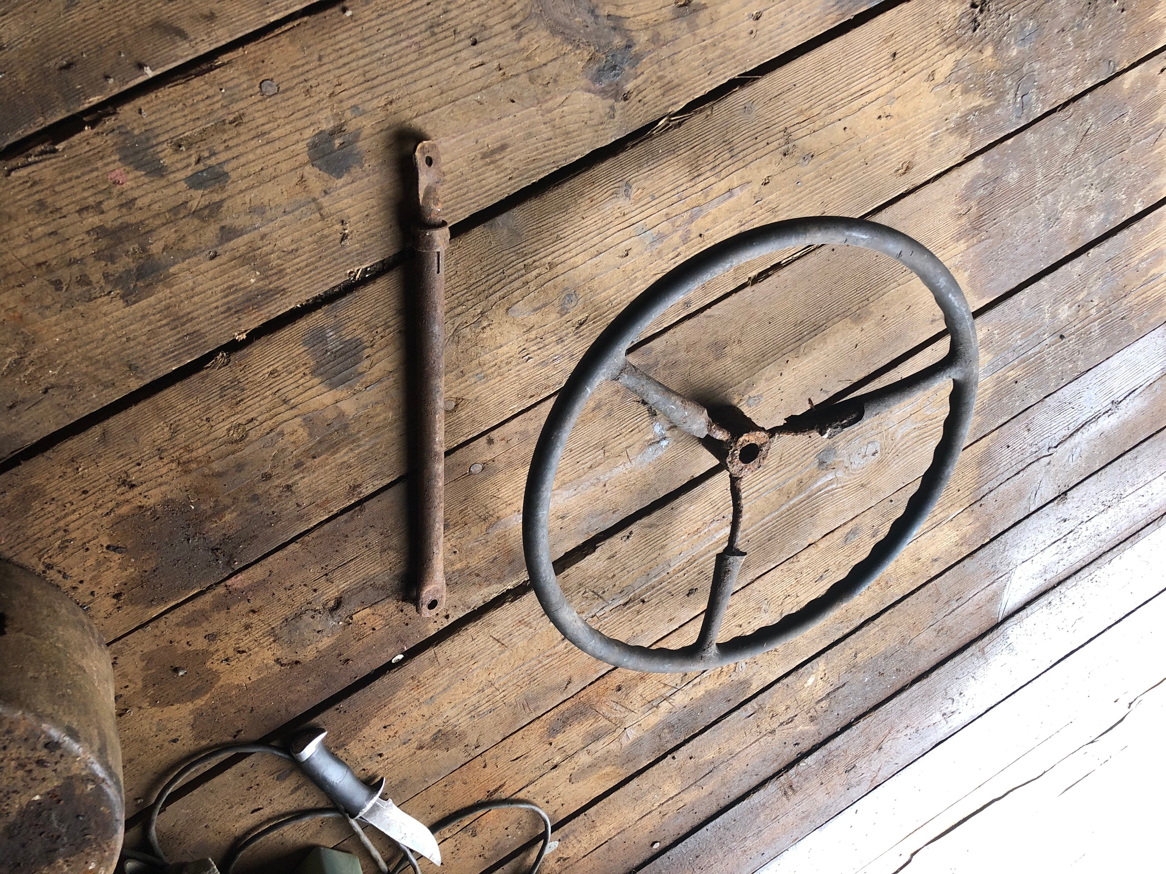

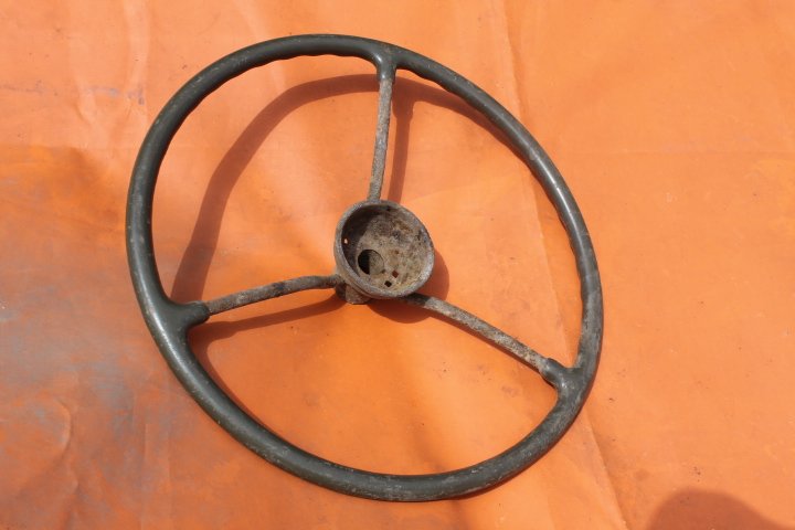

Nikolay32 76 Жалоба Опубликовано: 7 ноября 2019 Вот для сравнения. Цитата Поделиться сообщением Ссылка на сообщение Поделиться на других сайтах
shurlin 13 Жалоба Опубликовано: 7 ноября 2019 Оба руля от доджа, было 2 модификации. 1 Цитата Поделиться сообщением Ссылка на сообщение Поделиться на других сайтах
Дмитрий 1980 1 970 Жалоба Опубликовано: 8 ноября 2019 короче этот не от доджа? я потом обратку сфотаю. там такой же флянец с проточкой.. диаметр 44 см.. Цитата Поделиться сообщением Ссылка на сообщение Поделиться на других сайтах
Андрей с Сахалина 446 Жалоба Опубликовано: 10 ноября 2019 Приветствую. Их два виду руля. Один с голыми спицами. Другой как твой, со спицами, покрытыми "черным материалом")Ранее написали, что оба от Доджа. На нашей полуторке стоял руль от Виллиса. Тот тоже с голыми спицами и с залитыми бывает. Но разница, визуально, на Доджевском спицы выгнуты, а Виллисовский ровный по спицам Цитата Поделиться сообщением Ссылка на сообщение Поделиться на других сайтах
Дмитрий 1980 1 970 Жалоба Опубликовано: 10 ноября 2019 добро, можно аккуратно края поломанных пластиковых деталей отпилить и сделать типа как у виллис-додж))(как на фото) Цитата Поделиться сообщением Ссылка на сообщение Поделиться на других сайтах
Андрей с Сахалина 446 Жалоба Опубликовано: 12 ноября 2019 А чем то восстановить пластик реально? Цитата Поделиться сообщением Ссылка на сообщение Поделиться на других сайтах
shurlin 13 Жалоба Опубликовано: 12 ноября 2019 Доджовый руль не пробовал, но от виллиса рули восстанавливают ацетоном, в котором растворяют стружку с руля донора и залепляют получившимся "пластилином" трещины и сколы. Цитата Поделиться сообщением Ссылка на сообщение Поделиться на других сайтах
аллигатор 1 633 Жалоба Опубликовано: 12 ноября 2019 Пр 7 часов назад, Андрей с Сахалина сказал: А чем то восстановить пластик реально? Мелкопиленная ,,пудра,, от кусков этого или другого руля из ТАКОГО ЖЕ материала, смешанная с эпоксидной смолой. Заливка в трещины через шприц . Для восстановления крупных утраченных элеменов делаем слепок из пластелина на целом участке с верхней стороны, совмещаем эту пластелиновую форму с со стальным каркасом на утраченном участке- заливаем смесью до половины , после застывания (через сутки) переносим слепок (при необходимости делаем другой слепок) на другую сторону поврежденного места и окончательно заливаем через небольшое отверстие в слепке. После полного высыхания смеси минимальная обработка. Если все делать аккуратно, не торопиться и не ,,тяпляпить,, можно на выходе получить очень симпатичный результат . 1 Цитата Поделиться сообщением Ссылка на сообщение Поделиться на других сайтах
аллигатор 1 633 Жалоба Опубликовано: 12 ноября 2019 Забыл добавить ,вышеописанный мной способ годиться только для советских рулей ЗиС и ГАЗ-АА. ,,Импортные,, мне ремонтировать не доводилось так как все что попадались,были в приличном состоянии. Цитата Поделиться сообщением Ссылка на сообщение Поделиться на других сайтах

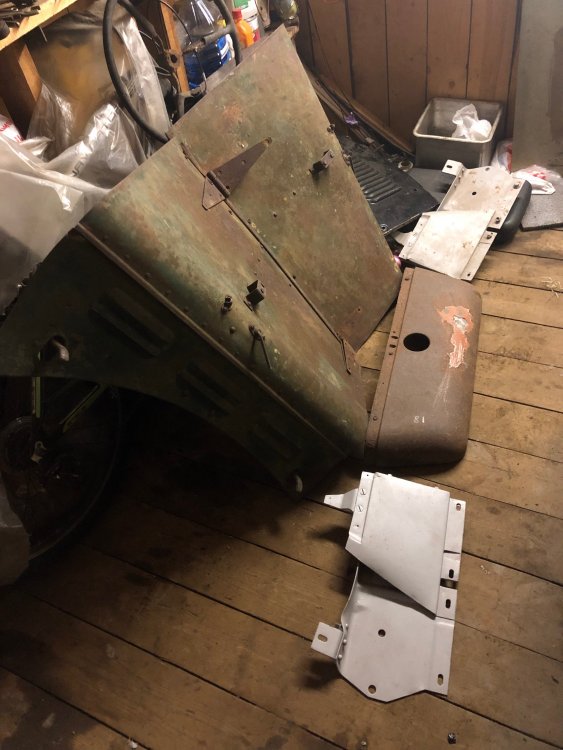

Дмитрий 1980 1 970 Жалоба Опубликовано: 23 января 2020 приплыло)) 2 Цитата Поделиться сообщением Ссылка на сообщение Поделиться на других сайтах
Дмитрий 1980 1 970 Жалоба Опубликовано: 23 января 2020 подправить немного и в песочку.. 1 Цитата Поделиться сообщением Ссылка на сообщение Поделиться на других сайтах
shurlin 13 Жалоба Опубликовано: 23 января 2020 Поздравляю! Хорошие экземпляры Цитата Поделиться сообщением Ссылка на сообщение Поделиться на других сайтах
Дмитрий 1980 1 970 Жалоба Опубликовано: 23 января 2020 в общем-то по кабине осталось только рамку со стеклом сколхозить... Цитата Поделиться сообщением Ссылка на сообщение Поделиться на других сайтах
shurlin 13 Жалоба Опубликовано: 23 января 2020 внутреннюю рамку нужно колхозить, те что попадаются гнилые в труху - они из листового металла в профиль согнуты. Из Европы везти их дорого получается и они редко где в продаже. Стекла с маркировкой попробуем сделать в ближ время, если получится - дам знать Цитата Поделиться сообщением Ссылка на сообщение Поделиться на других сайтах
Дмитрий 1980 1 970 Жалоба Опубликовано: 23 января 2020 рамка под радиатор есть.. вроде не родная.. но по размерам 1 в 1.. Цитата Поделиться сообщением Ссылка на сообщение Поделиться на других сайтах
Дмитрий 1980 1 970 Жалоба Опубликовано: 23 января 2020 фары мерил от студера.. не лезут.. очень уж огромны.. от 157 в самый раз.. может-быть когда и найдутся оригинальные.. Цитата Поделиться сообщением Ссылка на сообщение Поделиться на других сайтах
shurlin 13 Жалоба Опубликовано: 23 января 2020 фары те же что и у виллиса, только там шайба должна быть, чтобы они ровно в сборе встали. маркеры как на виллисе, фара ПВО тоже виллисячая. в общем вся светотехника стандартная, включая приборы и переключатели Фары новодел в европе по 50 евро/штука, вместе с лампофарой подороже будет. Про рамку внутреннюю лобового я говорил, внешняя у тебя вроде есть на фото. Цитата Поделиться сообщением Ссылка на сообщение Поделиться на других сайтах
