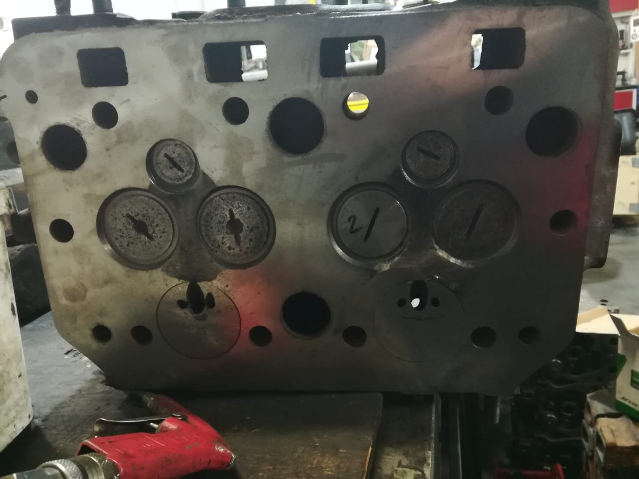

asaratov@gmail.com 24 Жалоба Опубликовано: 13 декабря 2019 Сегодня получил ГБЦ из Самары. Отремонтировали. Соберём, опробуем-поделюсь результатами!!! 1 Цитата Поделиться сообщением Ссылка на сообщение Поделиться на других сайтах
asaratov@gmail.com 24 Жалоба Опубликовано: 13 декабря 2019 Что то фото отремонтированной ГБЦ загрузилась не туда))) Цитата Поделиться сообщением Ссылка на сообщение Поделиться на других сайтах

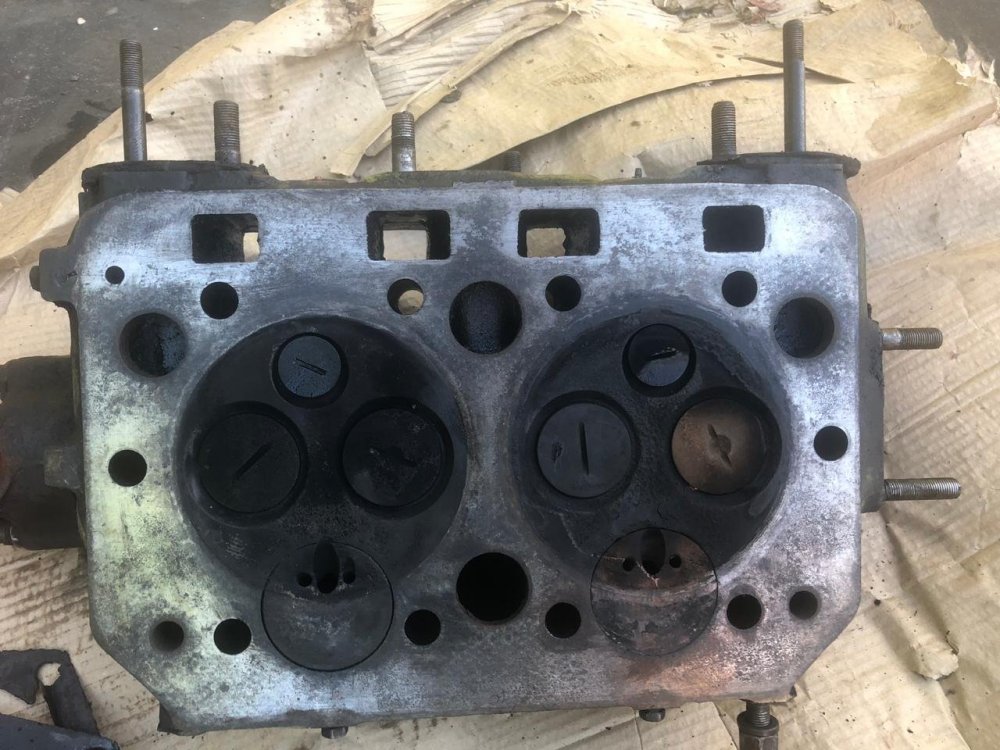

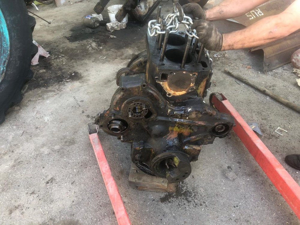

asaratov@gmail.com 24 Жалоба Опубликовано: 14 декабря 2019 23.11.2019 в 13:34, некто сказал: Есть мотор с тансмиссией всборе Т-40.. Там д-144 , нужен д-28 или ГБЦ к нему, вот такая. На моей после сварки опять появилась трещина. Кто то варит успешно чугунные ГБЦ??? помогитееее !!!!! 1 Цитата Поделиться сообщением Ссылка на сообщение Поделиться на других сайтах

Гога68 1 310 Жалоба Опубликовано: 15 декабря 2019 16 часов назад, asaratov@gmail.com сказал: Там д-144 , нужен д-28 или ГБЦ к нему, вот такая. На моей после сварки опять появилась трещина. Кто то варит успешно чугунные ГБЦ??? помогитееее !!!!! да без толку, трещину надо с двух сторон варить иль пооваривать на всю глубину, а тут с другой стороны не подобраться, и трещину насквозь не проварить здесь 1 Цитата Поделиться сообщением Ссылка на сообщение Поделиться на других сайтах

Альберт 66 535 Жалоба Опубликовано: 16 декабря 2019 14.12.2019 в 19:19, asaratov@gmail.com сказал: Там д-144 , нужен д-28 или ГБЦ к нему, вот такая. На моей после сварки опять появилась трещина. Кто то варит успешно чугунные ГБЦ??? помогитееее !!!!! проверь топливную аппаратуру. слишком большой нагар за короткое время работы. Цитата Поделиться сообщением Ссылка на сообщение Поделиться на других сайтах

asaratov@gmail.com 24 Жалоба Опубликовано: 24 декабря 2019 14.12.2019 в 17:41, Механник сказал: Давай видео первого пуска! При осмотре отремонтированного ГБЦ увидели трещину. Отправил мастеру в Самару на переделку. Огромное СПАСИБО всем, кто откликнулся с предложением помочь в ремонте ГБЦ! Обращусь , если у самарцев не получится отремонтировать. огромное спасибо , у нас замечательные люди!!! Цитата Поделиться сообщением Ссылка на сообщение Поделиться на других сайтах

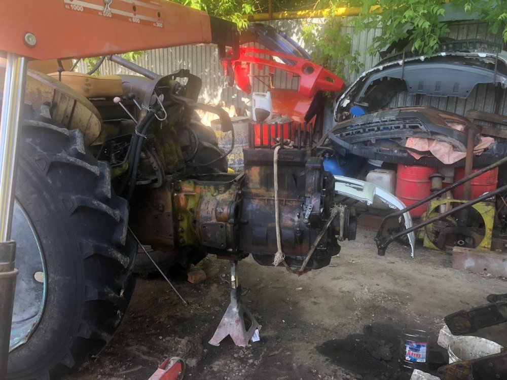

asaratov@gmail.com 24 Жалоба Опубликовано: 24 декабря 2019 А вот мой Д-28, может кто то знает про польский двигатель? Цитата Поделиться сообщением Ссылка на сообщение Поделиться на других сайтах

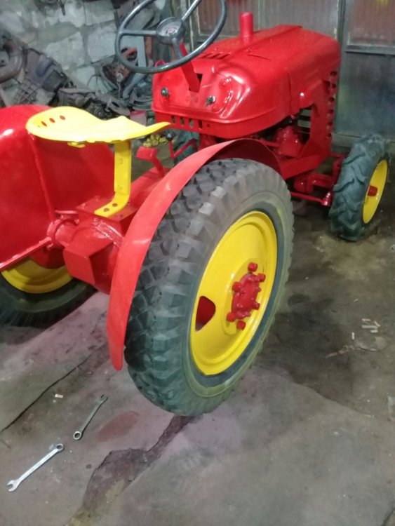

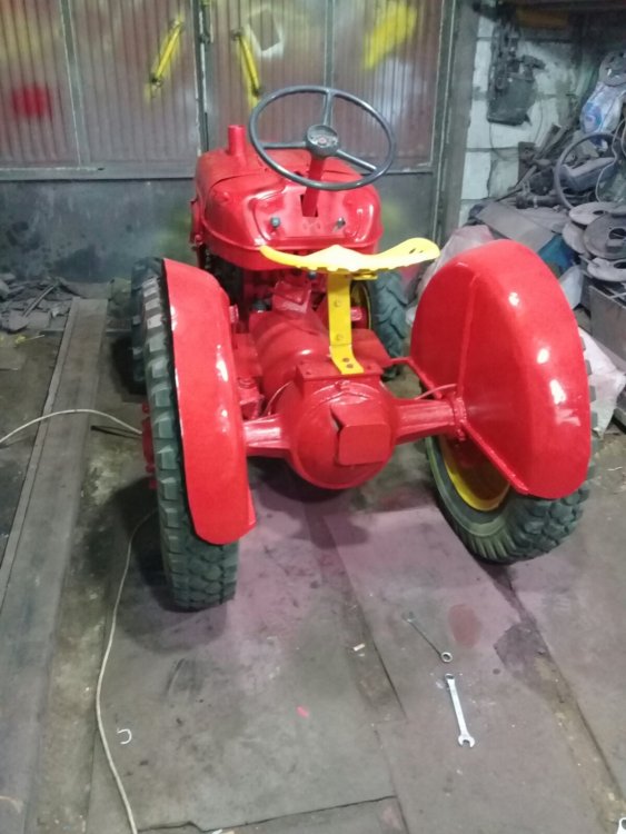

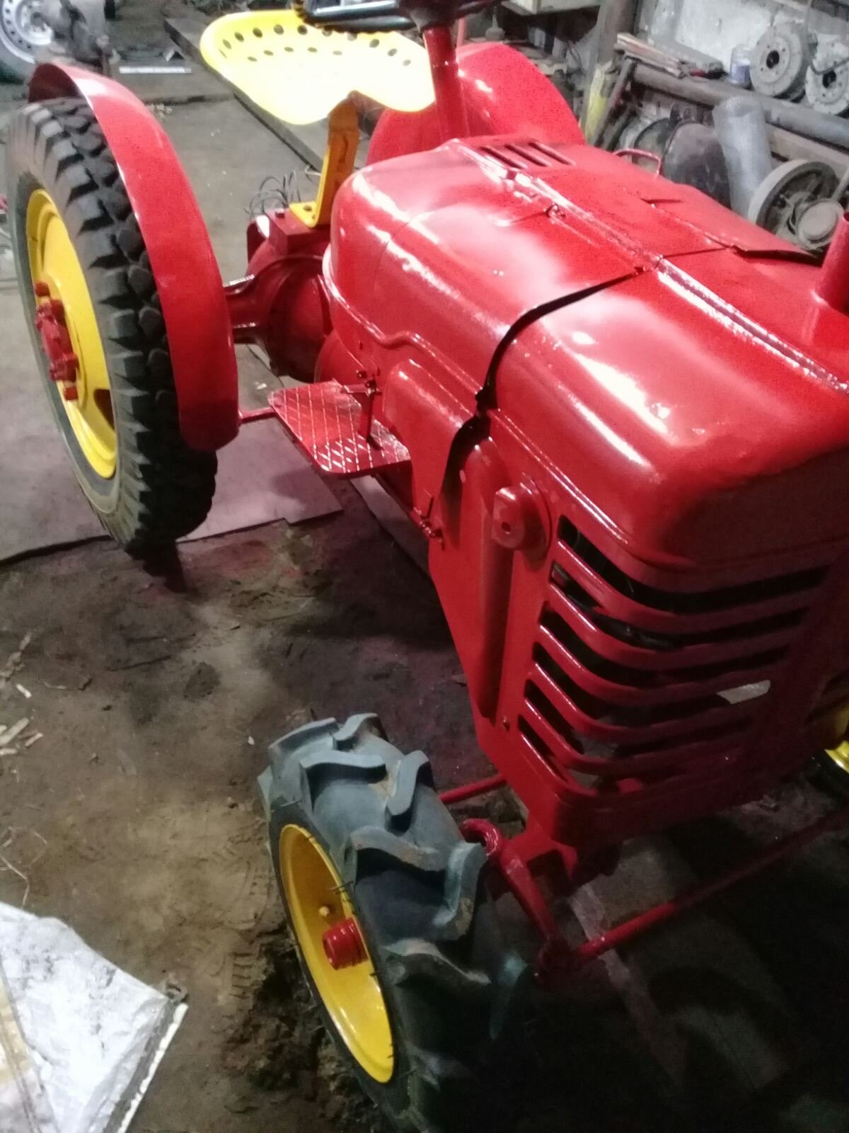

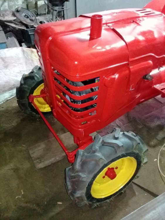

asaratov@gmail.com 24 Жалоба Опубликовано: 18 января 2020 Пока искал запчасти для т28, собрал из зч с разборки: 6 Цитата Поделиться сообщением Ссылка на сообщение Поделиться на других сайтах
father 54 Жалоба Опубликовано: 21 января 2020 И ездит? Цитата Поделиться сообщением Ссылка на сообщение Поделиться на других сайтах
asaratov@gmail.com 24 Жалоба Опубликовано: 25 января 2020 21.01.2020 в 15:45, father сказал: И ездит 21.01.2020 в 15:45, father сказал: И ездит? Цитата Поделиться сообщением Ссылка на сообщение Поделиться на других сайтах
