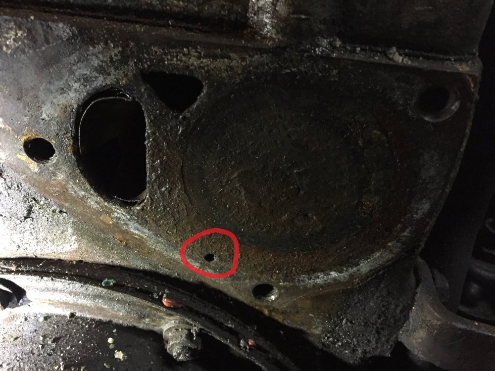

roman.larus 1 Жалоба Опубликовано: 30 декабря 2019 Товарищи, прошу помощи. При снятии водяного насоса газ69 (двигатель М20) обнаружилось непонятное отверстие диаметром 4 -5 мм, забитое белым силиконом, на котором и стояла сама помпа. Пролазил несколько руководств по эксплуатации, но так и не нашел никакой информации по этой дырдочке. Подскажите кто с таким сталкивался? Надо ли ее глушить или наоборот прочистить и оставить в покое? P.S. Кому нечего сказать по существу - проходите мимо. Заранее всем спасибо! Цитата Поделиться сообщением Ссылка на сообщение Поделиться на других сайтах
Альберт 66 542 Жалоба Опубликовано: 30 декабря 2019 там не должно быть отврстия. это просто проржавелли 1 Цитата Поделиться сообщением Ссылка на сообщение Поделиться на других сайтах
roman.larus 1 Жалоба Опубликовано: 30 декабря 2019 возможно, так как антифриз потек из нижней шпильки. Цитата Поделиться сообщением Ссылка на сообщение Поделиться на других сайтах
Альберт 66 542 Жалоба Опубликовано: 30 декабря 2019 исправить очень просто. надо вырезать пластину 1мм по контуру помпы, с повторением нужных отверстий, и посадить на герметик. Цитата Поделиться сообщением Ссылка на сообщение Поделиться на других сайтах
МММ 9 499 Жалоба Опубликовано: 30 декабря 2019 1 минуту назад, Альберт 66 сказал: исправить очень просто. надо вырезать пластину 1мм по контуру помпы, с повторением нужных отверстий, и посадить на герметик. увеличишь рабочую камеру в районе крыльчатки.. Цитата Поделиться сообщением Ссылка на сообщение Поделиться на других сайтах
Альберт 66 542 Жалоба Опубликовано: 30 декабря 2019 5 минут назад, МММ сказал: увеличишь рабочую камеру в районе крыльчатки.. пластину с повторением нужных отверстий. т.е. под крыльчаткой не надо. Цитата Поделиться сообщением Ссылка на сообщение Поделиться на других сайтах
МММ 9 499 Жалоба Опубликовано: 30 декабря 2019 Это я понял.. я про другое..)) Цитата Поделиться сообщением Ссылка на сообщение Поделиться на других сайтах
Combatant 412 Жалоба Опубликовано: 30 декабря 2019 Другое, это будет сложнее именно технически сделать. Пластина, прокладка, герметизация самого отверстия как вариант это просче..) Цитата Поделиться сообщением Ссылка на сообщение Поделиться на других сайтах
БИМ 887 Жалоба Опубликовано: 31 декабря 2019 Что очень аккуратно проржавело. Вот тут на фотке видно такое же отверстие. https://youla.ru/luga/avto-moto/avtozapchasti/gazm20-pobieda-dvighatielchastichno-v-sborie-5ba75a59938000702b28c4f2 и вот здесь видно . Цитата Поделиться сообщением Ссылка на сообщение Поделиться на других сайтах
БИМ 887 Жалоба Опубликовано: 31 декабря 2019 (изменено) 9 часов назад, МММ сказал: увеличишь рабочую камеру в районе крыльчатки.. Это другая камера, она размером с рубашку блока. Изменено 31 декабря 2019 пользователем БИМ Цитата Поделиться сообщением Ссылка на сообщение Поделиться на других сайтах
Федот68 4 340 Жалоба Опубликовано: 31 декабря 2019 отверстие для полного слива воды с корпуса помпы. если ездишь на антифризе - НАХ не нужно. Хотя дополнительная дырочка поступления свежей ОЖ в блок - лишней не бывает никогда. 2 Цитата Поделиться сообщением Ссылка на сообщение Поделиться на других сайтах
