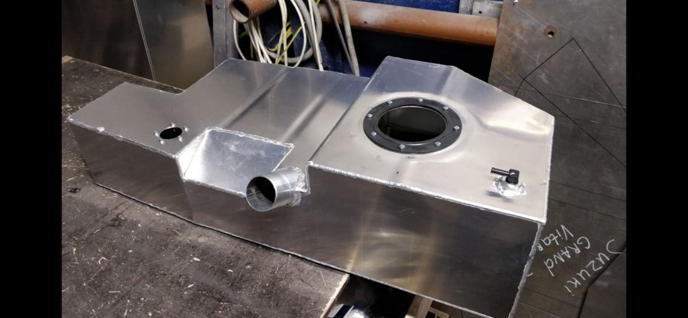

трезвый 407 Жалоба Опубликовано: 18 апреля 2020 Долго ли коротко.... Бак на подходе. Вопрос возник по сапуну. Надо ли на баке под него что - то делать? Цитата Поделиться сообщением Ссылка на сообщение Поделиться на других сайтах
protector 1 986 Жалоба Опубликовано: 18 апреля 2020 2 часа назад, трезвый сказал: Долго ли коротко.... Бак на подходе. Вопрос возник по сапуну. Надо ли на баке под него что - то делать? Резьбу вварить надо, конечно, под угловой штуцер. В верхней точке, прикинуть чтобы не мешал никому/ничему. Цитата Поделиться сообщением Ссылка на сообщение Поделиться на других сайтах
speedoff 3 825 Жалоба Опубликовано: 18 апреля 2020 27.02.2020 в 00:46, speedoff сказал: Где какие выемки и вырезы делать - это тебе самому нужно по месту все промерять. Все зависит от того какие КПП и РК стоят. Для установки погружного бензонасоса нужно будет сделать отверстие под него в задней "горбатой" части. И там же штуцер-сапун для вентиляции. Нужно было сразу с Максимом обговорить, чтобы сапун вварил при изготовлении Цитата Поделиться сообщением Ссылка на сообщение Поделиться на других сайтах
трезвый 407 Жалоба Опубликовано: 18 апреля 2020 8 минут назад, speedoff сказал: Нужно было сразу с Максимом обговорить, чтобы сапун вварил при изготовлении Так сейчас сам процесс идет. Максим и спрашивает. Бак пока у него. Цитата Поделиться сообщением Ссылка на сообщение Поделиться на других сайтах
трезвый 407 Жалоба Опубликовано: 18 апреля 2020 2 часа назад, protector сказал: Резьбу вварить надо, конечно, под угловой штуцер. В верхней точке, прикинуть чтобы не мешал никому/ничему. Думаю здесь нормально будет. Зазор между верхом бака и полом есть. Цитата Поделиться сообщением Ссылка на сообщение Поделиться на других сайтах

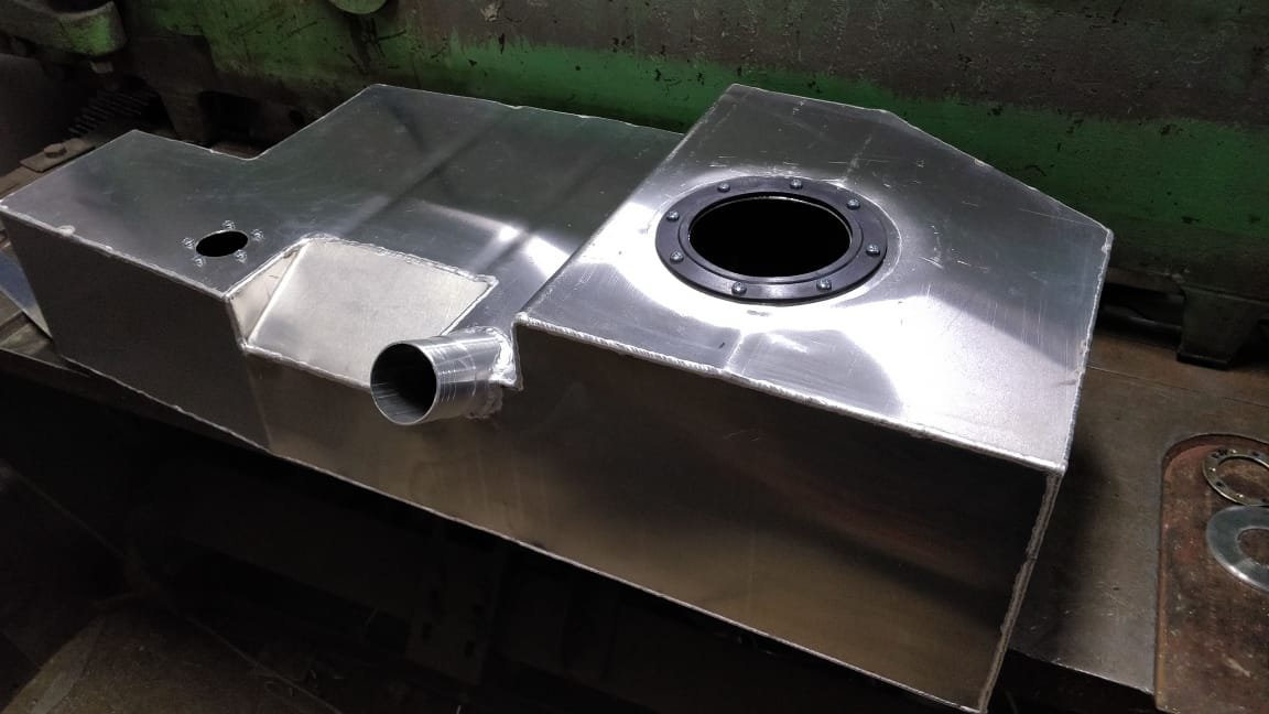

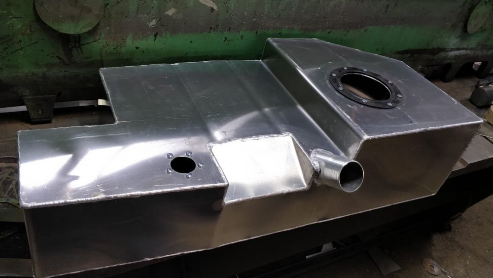

трезвый 407 Жалоба Опубликовано: 21 апреля 2020 Сегодня совместно доработали бак и он поехал ко мне. На фото один флянец 3307, по факту два. Цитата Поделиться сообщением Ссылка на сообщение Поделиться на других сайтах
трезвый 407 Жалоба Опубликовано: 21 апреля 2020 Вопрос: кто что посоветует по его креплению? Будет устанавливаться в стандартное место. Первое, что приходит на ум, это полосами по аналогии родного крепления. Но, здесь в отличии от родного не скругленные края и нет выемки под ленту.... Цитата Поделиться сообщением Ссылка на сообщение Поделиться на других сайтах

Гога68 1 307 Жалоба Опубликовано: 21 апреля 2020 47 минут назад, трезвый сказал: Вопрос: кто что посоветует по его креплению? Будет устанавливаться в стандартное место. Первое, что приходит на ум, это полосами по аналогии родного крепления. Но, здесь в отличии от родного не скругленные края и нет выемки под ленту.... мне вот интересно будет поглядеть, как он крепится будет, помимо "не скругленные края и нет выемки под ленту" алюминий же, протрет? ленты протрут? Цитата Поделиться сообщением Ссылка на сообщение Поделиться на других сайтах
трезвый 407 Жалоба Опубликовано: 21 апреля 2020 (изменено) 37 минут назад, Гога68 сказал: мне вот интересно будет поглядеть, как он крепится будет, помимо "не скругленные края и нет выемки под ленту" алюминий же, протрет? ленты протрут? Не у меня первого такой бак. Как то крепят. Может рамку сварить и в нее опустить? Изменено 21 апреля 2020 пользователем трезвый Цитата Поделиться сообщением Ссылка на сообщение Поделиться на других сайтах
Гога68 1 307 Жалоба Опубликовано: 21 апреля 2020 3 минуты назад, трезвый сказал: Не у меня первого такой бак. Как то крепят. Может рамку сварить и в нее опустить? хоть один показал где то каки он его крепил? Цитата Поделиться сообщением Ссылка на сообщение Поделиться на других сайтах
Гога68 1 307 Жалоба Опубликовано: 21 апреля 2020 с какими то крепленьями его нельзя было заказать?кронштейны каки то, иль полоски по штатному варианту? Цитата Поделиться сообщением Ссылка на сообщение Поделиться на других сайтах
трезвый 407 Жалоба Опубликовано: 21 апреля 2020 2 минуты назад, Гога68 сказал: с какими то крепленьями его нельзя было заказать?кронштейны каки то, иль полоски по штатному варианту? Хз. Заказать можно, если точно знаешь что тебе нужно. Цитата Поделиться сообщением Ссылка на сообщение Поделиться на других сайтах
Гога68 1 307 Жалоба Опубликовано: 21 апреля 2020 погляжу, как выпутаешься, подсказать ничо не могу, но интересно будет поглядеть Цитата Поделиться сообщением Ссылка на сообщение Поделиться на других сайтах
Гога68 1 307 Жалоба Опубликовано: 21 апреля 2020 может правда каркас сварить из уголка, в него положить через прокладки бак, каркас на ленты повесить? иль снизу приварить/припаять полоски под ленты? Цитата Поделиться сообщением Ссылка на сообщение Поделиться на других сайтах
protector 1 986 Жалоба Опубликовано: 21 апреля 2020 3 минуты назад, Гога68 сказал: погляжу, как выпутаешься, подсказать ничо не могу, но интересно будет поглядеть А куда он запутался? Будут те же ленты, через резину, например, и не перетрётся там ничего. Как будто там тонна солярки будет телепаться. Цитата Поделиться сообщением Ссылка на сообщение Поделиться на других сайтах
Гога68 1 307 Жалоба Опубликовано: 21 апреля 2020 (изменено) 3 минуты назад, protector сказал: Будут те же ленты, через резину, например, и не перетрётся там ничего. Как будто там тонна солярки будет телепаться. там же нет упоров, как на штатном баке, гладко как понимаю, уедет бак, чо его удерживать будет от смещения? хотя.... сверху куча выступов, может и мудрить не надо, просто повесить на штатные ленты через резинки и ладно будет Изменено 21 апреля 2020 пользователем Гога68 Цитата Поделиться сообщением Ссылка на сообщение Поделиться на других сайтах

protector 1 986 Жалоба Опубликовано: 21 апреля 2020 (изменено) 3 минуты назад, Гога68 сказал: там же нет упоров, как на штатном баке, гладко как понимаю, уедет бак, чо его удерживать будет от смещения? Он далеко не первый, кто ставит такой бак. Никуда он не уедет. Изменено 21 апреля 2020 пользователем protector Цитата Поделиться сообщением Ссылка на сообщение Поделиться на других сайтах
