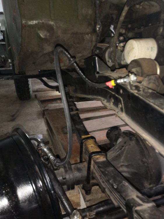

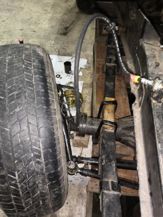

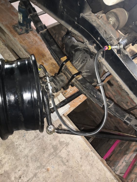

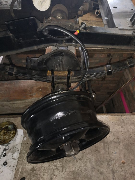

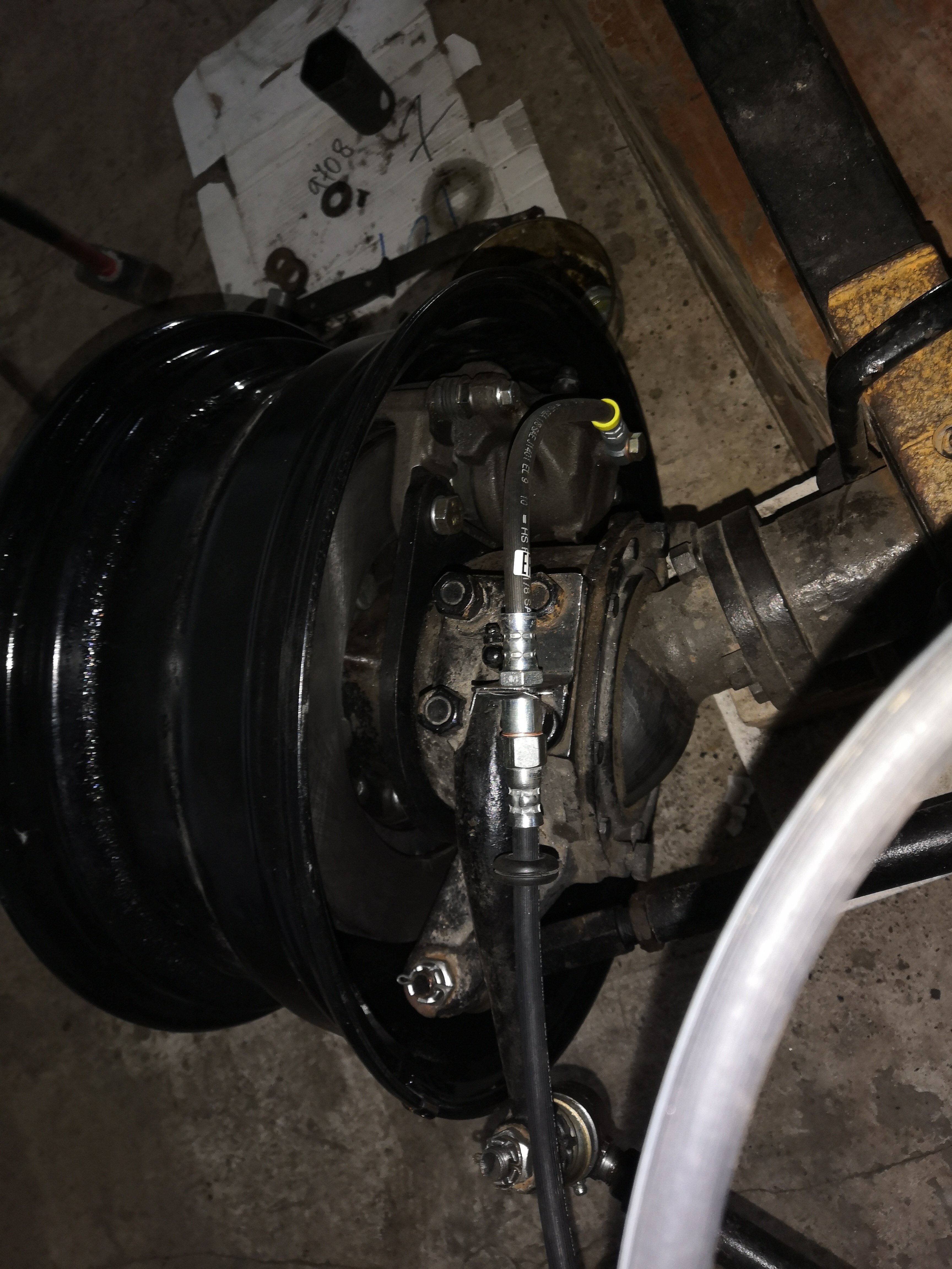

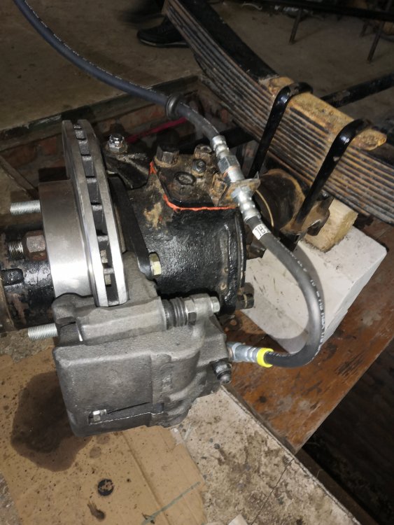

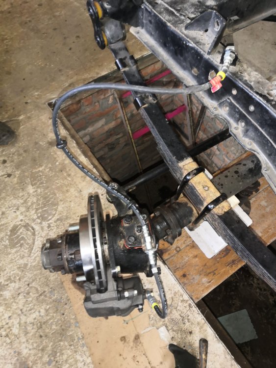

трезвый 407 Жалоба Опубликовано: 26 февраля 2020 Завершающий этап с дисковыми тормозами все ни как не удается. И так и сяк кручу эти шланги, все не нравиться. Вот на фото с колесом вроде нормально. Ваши мнения? По баку связался с Максимом, оговариваем детали. Цитата Поделиться сообщением Ссылка на сообщение Поделиться на других сайтах

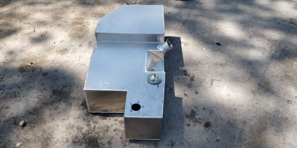

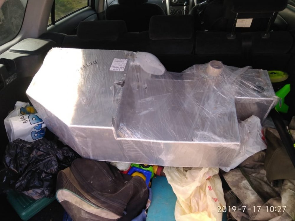

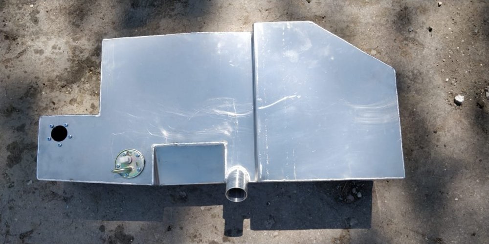

трезвый 407 Жалоба Опубликовано: 26 февраля 2020 (изменено) Вот Максим накидал фоток своих работ. Я думаю вырез под прямым углом мне делать не надо, скос - возможно. Завтра постараюсь сделать макет и примерить. Изменено 26 февраля 2020 пользователем трезвый Цитата Поделиться сообщением Ссылка на сообщение Поделиться на других сайтах
Федот68 4 337 Жалоба Опубликовано: 26 февраля 2020 (изменено) Чутка разверни кронштен соединения в сторону рессоры. Слишком близко к колесу шланг Это раз А главное - не раскрыта тема сисег. Точнее - амортизаторов. Помнится Саша Вии и Ваш покорный слуга уткнулись в необходимость доворота "чуть вверх" суппортов - упираются они при "задней" установке в палец амморта при повороте до упора Прям болт крепления шланга к суппорту в болт амморта.....( с уазиными телескопами) Что-то я вообще амортизаторов не наблюдаю.... Никаких. Лечится пересверливанием дырдочек крепления на планшабе. ( суппор под 45* вверх доворачивается) Изменено 26 февраля 2020 пользователем Федот68 Цитата Поделиться сообщением Ссылка на сообщение Поделиться на других сайтах
трезвый 407 Жалоба Опубликовано: 26 февраля 2020 2 минуты назад, Федот68 сказал: ... Упираются они при "задней" установке в палец амморта при повороте до упора. Лечится пересверливанием дырдочек крепления на планшабе. ( суппор под 45* вверх доворачивается) Вот об этом я не читал.... А крепление аморта какое, или при всех вариантах креплений эта проблема есть? Цитата Поделиться сообщением Ссылка на сообщение Поделиться на других сайтах
Федот68 4 337 Жалоба Опубликовано: 26 февраля 2020 (изменено) 6 минут назад, трезвый сказал: Вот об этом я не читал.... А крепление аморта какое, или при всех вариантах креплений эта проблема есть? Крепление - "УАЗоклассика" . При установке рычажников родных вроде всё нормуль ( но у тебя и скоб под рычажники тоже не наблюдается) То, что в моём случае 452 а не 69 на геометрию этого узла - не влияет. Да и у Саши Вии проблемс на 69 нарисовался точно такой же. Изменено 26 февраля 2020 пользователем Федот68 Цитата Поделиться сообщением Ссылка на сообщение Поделиться на других сайтах

speedoff 3 826 Жалоба Опубликовано: 26 февраля 2020 (изменено) 6 часов назад, трезвый сказал: Вот Максим накидал фоток своих работ. Я думаю вырез под прямым углом мне делать не надо, скос - возможно. Завтра постараюсь сделать макет и примерить. Где какие выемки и вырезы делать - это тебе самому нужно по месту все промерять. Все зависит от того какие КПП и РК стоят. Для установки погружного бензонасоса нужно будет сделать отверстие под него в задней "горбатой" части. И там же штуцер-сапун для вентиляции. Высоту "горба" нужно подогнать под длину бензонасоса, который ты планируешь себе устанавливать. По тормозам - шланги покороче другие подобрать может быть? P.S. Мне показалось или нет, что у тебя разное количество листов в передних рессорах? Изменено 26 февраля 2020 пользователем speedoff Цитата Поделиться сообщением Ссылка на сообщение Поделиться на других сайтах

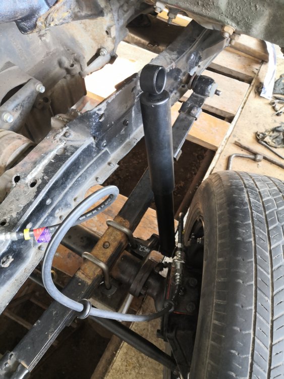

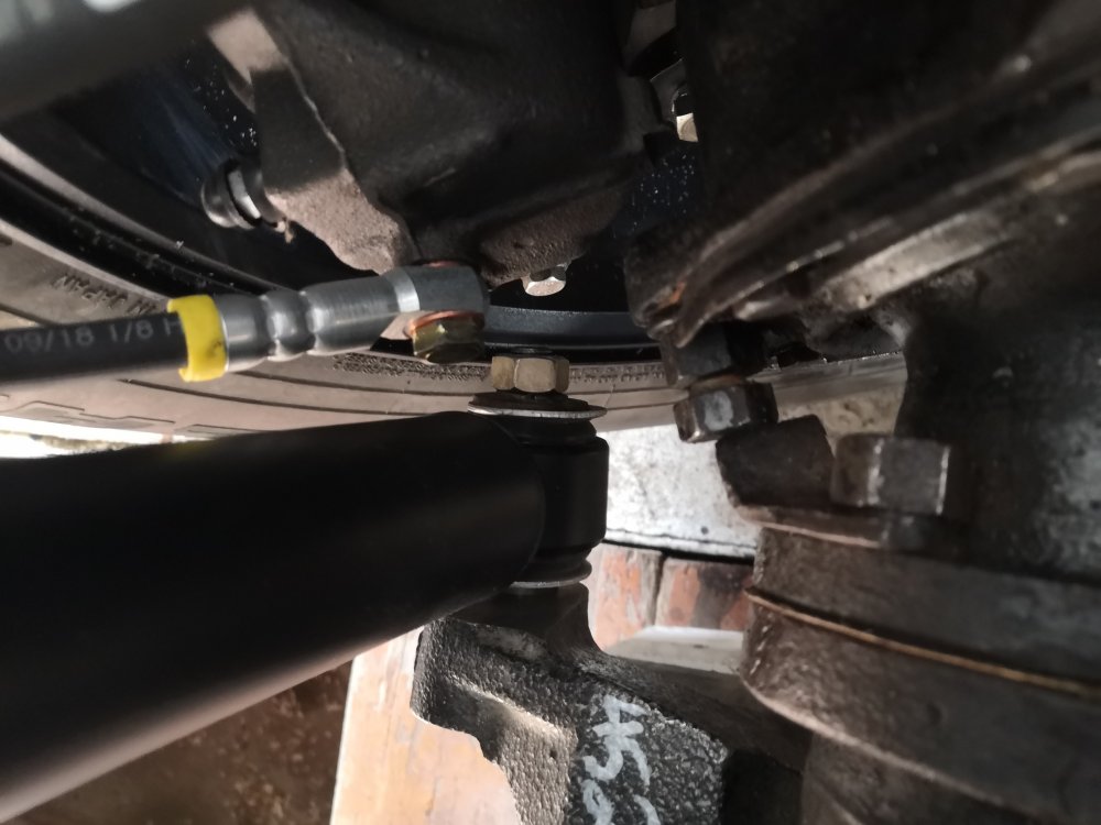

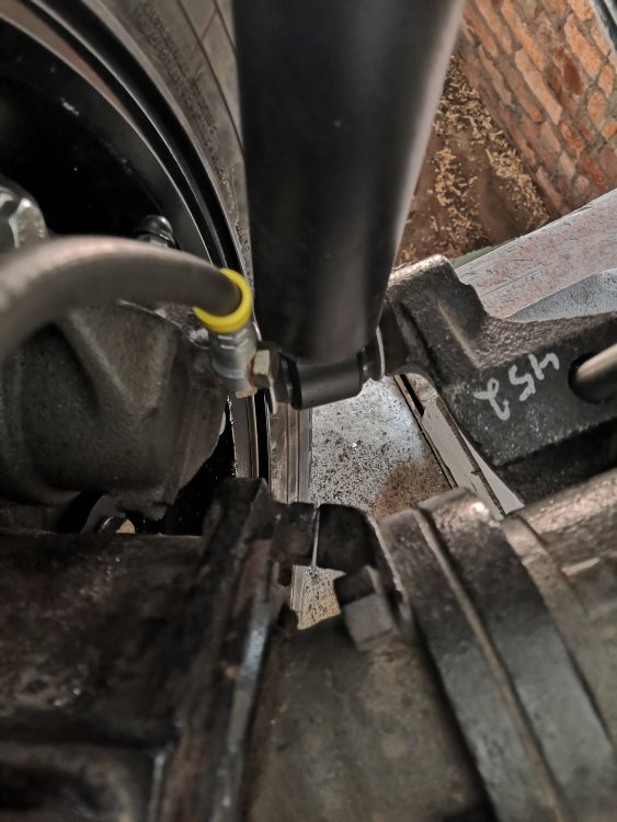

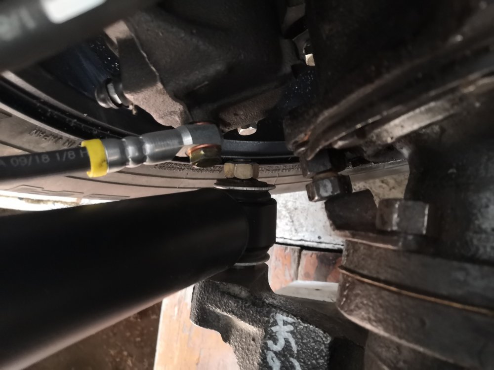

трезвый 407 Жалоба Опубликовано: 2 марта 2020 26.02.2020 в 19:46, Федот68 сказал: Да и у Саши Вии проблемс на 69 нарисовался точно такой же. Вот что у меня получается. С одной стороны болт кулака упирается в мост. Там супорт не касается пальца аморта. С другой этого упорного болта нет. С этой стороны палец аморта доходит до супорта и упмрается в него. Как правильно, с болтом или нет? Если с болтом то супорт не нужно будет переносить, но угол поворота меньше. Цитата Поделиться сообщением Ссылка на сообщение Поделиться на других сайтах

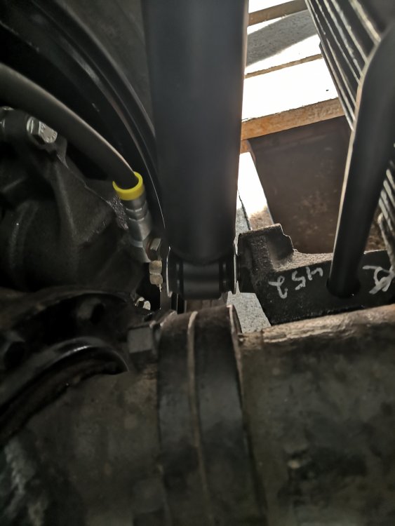

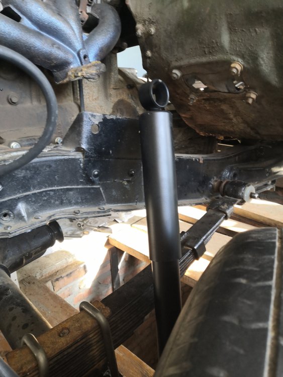

трезвый 407 Жалоба Опубликовано: 2 марта 2020 19.02.2020 в 21:17, speedoff сказал: Лучше 452-е поставить. И верхние кронштейны сделать так, чтобы оси крепления были максимально соосны с нижними. Иначе втулки аммортов будут быстро разбиваться Подушки 452 поставил. Аморты эти внизу закрепил. Вот так они в самом крайнем положении. Получается надо гораздо длиннее... Цитата Поделиться сообщением Ссылка на сообщение Поделиться на других сайтах
Федот68 4 337 Жалоба Опубликовано: 2 марта 2020 (изменено) У богатых свои причуды... Рессорные эти ... подкладки Ни разу не дефицит на любом чермете. А в лабазе - денех стоють... Рег.винты угла поворота стоять обязаны. Хотя при установке шрусов бирфильд - допустимый угол поворота колеса увеличивается... Но. Ограничителем этого угла становится пара боковина покрышки/ колпак амортизатора... По кронштейнам рамным аммортов. Либо варить " от уаза". Либо колхозить на "круговой обжим" вокруг рамы. Типа стремянок с хитрой формой половинок. Просто прикрутить к штатным кронштейнам переходники под телескопы - грабли. Ломает штатные кронштейны в таком случае быстро и в мелкие кусочки. Особенно если сдуру аморты двустороннего действия или "газмяс" поставили.... Изменено 2 марта 2020 пользователем Федот68 Цитата Поделиться сообщением Ссылка на сообщение Поделиться на других сайтах
