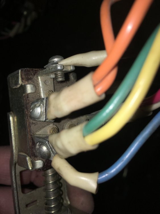

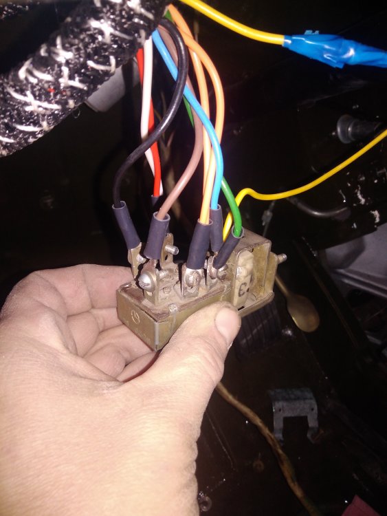

alexsandrz 48 Жалоба Опубликовано: 1 апреля 2020 Друзья , подскажите где истину искать. собрал новую проводку все по схеме. Все работает кроме подфарников. Главный переключатель П-38 в первом положении не горит все 2 е положение : горит приборка (если тумблер включить), задние фонари и ближний свет фар. Теперь если переключить ножным переключателем должны габариты (дракончики ) загореться, но они не горят. 3е положение горит ближний или дальний исходя из ножного переключателя, приборка и задние фонари. собирал по этой схеме Цитата Поделиться сообщением Ссылка на сообщение Поделиться на других сайтах

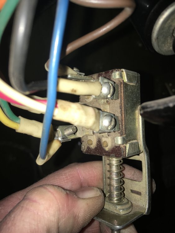

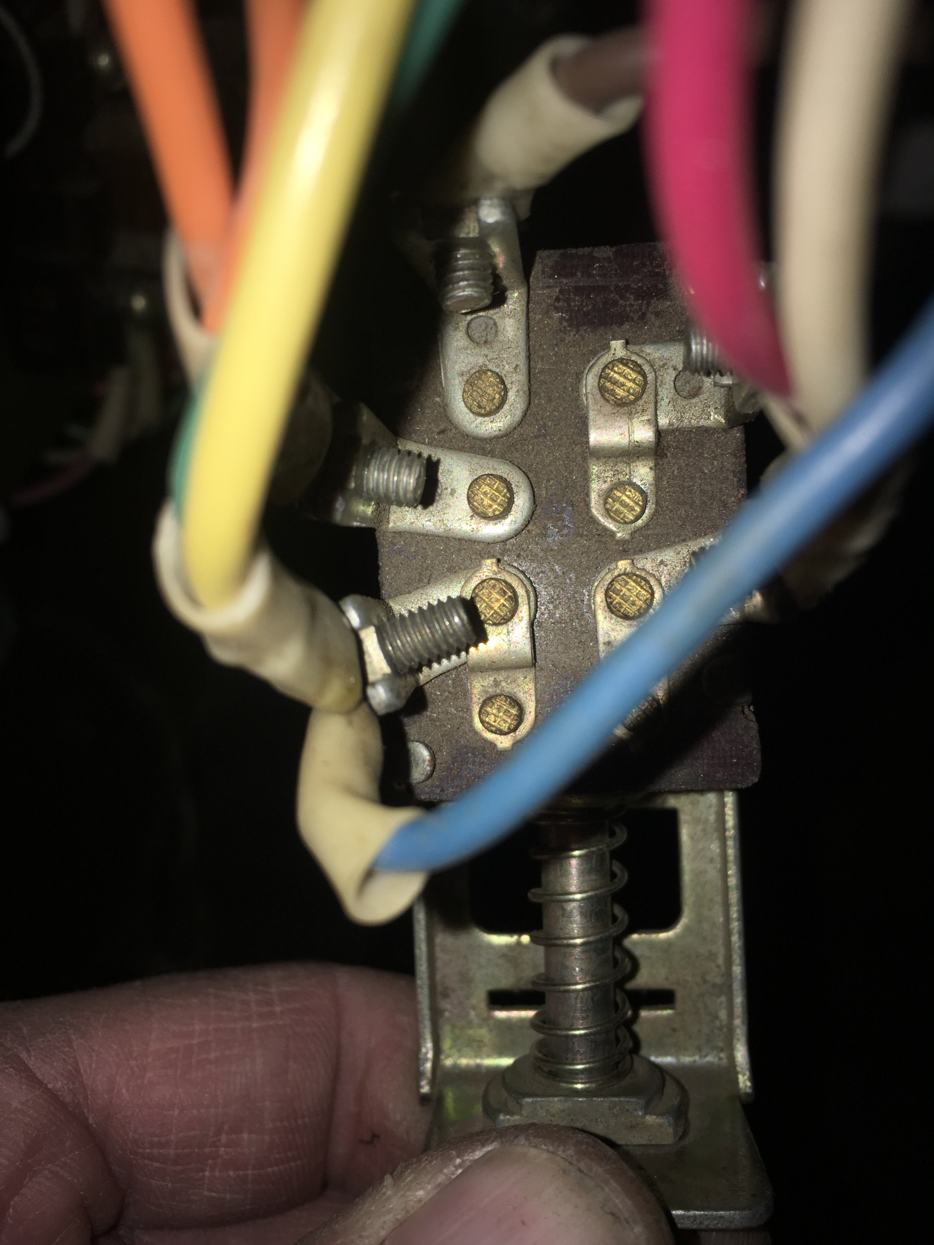

alexsandrz 48 Жалоба Опубликовано: 2 апреля 2020 8 часов назад, kyzya сказал: Сам п-38 проверял? подскажите как проверить. ? дракончики прикручены на задний контакт по схеме. как его проверить? тестером на нем питания нет ни в одном положении. Цитата Поделиться сообщением Ссылка на сообщение Поделиться на других сайтах
alexsandrz 48 Жалоба Опубликовано: 2 апреля 2020 коричневый драконы, черный ножной переключатель, синий тепловое реле(он же питание) , желтый подсветка панели, зеленый лягушка тормозов, белый ножной переключатель, красный стопы, оранжевый дальний и лампочка дальнего Цитата Поделиться сообщением Ссылка на сообщение Поделиться на других сайтах
kyzya 465 Жалоба Опубликовано: 2 апреля 2020 П-38 не наш родной переключатель, наш п6-б2, п-308 под схему 62г., позже был заменён на п 305 с изменением схемы (могу где то ошибиться ) алгоритмы работы отличаются, вот подключение п-38 http://gaz21.ru/forum/index.php?showtopic=32164 Так у меня на оригинале на схему 62г,если не ошибаюсь .http://gaz-69a.com/viewtopic.php?f=9&t=36&start=10 1 Цитата Поделиться сообщением Ссылка на сообщение Поделиться на других сайтах
kyzya 465 Жалоба Опубликовано: 2 апреля 2020 Коричневый и чёрный у тебя должны замыкатся на переключателе при первом положении согласно схемы,в твоём случае они замыкаются на ногах переключателя? Цитата Поделиться сообщением Ссылка на сообщение Поделиться на других сайтах

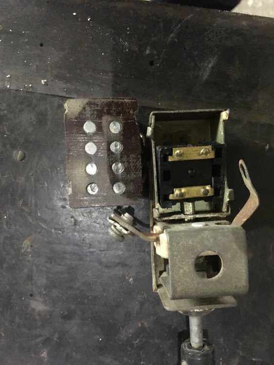

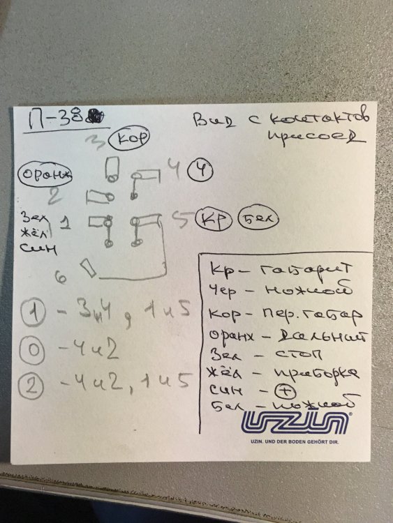

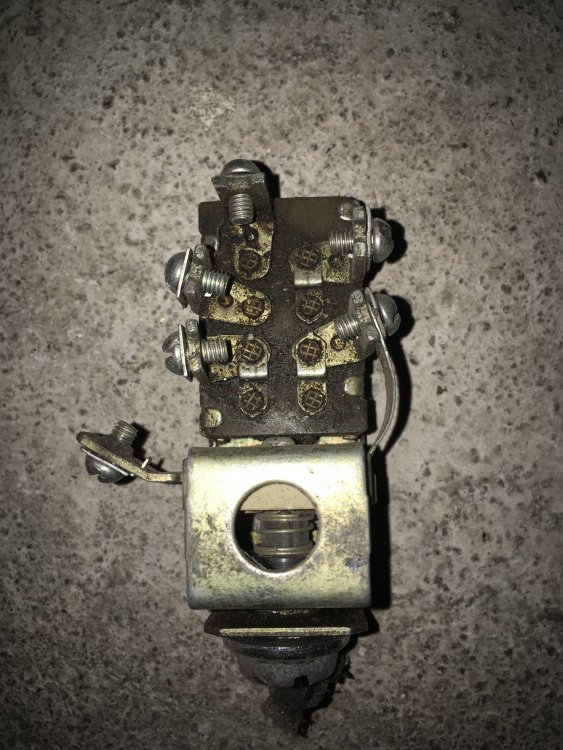

kyzya 465 Жалоба Опубликовано: 3 апреля 2020 (изменено) В общем ситуация такая,п-38 и п-308 взаимозаменяемы по схемотехнике,на п-38 есть плавная регулировка подсветки приборов.Пришлось разобрать п-38 и попутно отремонтировать с помощью паяльника и нажд. круга.Возможно твой то же не исправен,но сначала проверить,коммутацию расписал на листочке,так же подключение согласно цветов схемы. на 011- п-308, на 012 п-38 Изменено 3 апреля 2020 пользователем kyzya Цитата Поделиться сообщением Ссылка на сообщение Поделиться на других сайтах
alexsandrz 48 Жалоба Опубликовано: 3 апреля 2020 Спасибо. Все просто почистил пятачки в переключателе Цитата Поделиться сообщением Ссылка на сообщение Поделиться на других сайтах
