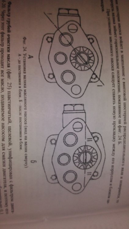

Гога68 1 310 Жалоба Опубликовано: 11 апреля 2020 Цитата Поделиться сообщением Ссылка на сообщение Поделиться на других сайтах
kr@b 17 Жалоба Опубликовано: 11 апреля 2020 Во спасибо.вечерком будет чем заняться. Цитата Поделиться сообщением Ссылка на сообщение Поделиться на других сайтах

Гога68 1 310 Жалоба Опубликовано: 14 апреля 2020 у меня, кстати, прорезь насоса в горизонт не встала, либо небольшой наклон вперед, либо большой назад, поставил по трамблеру, с небольшим наклоном вперед Цитата Поделиться сообщением Ссылка на сообщение Поделиться на других сайтах
