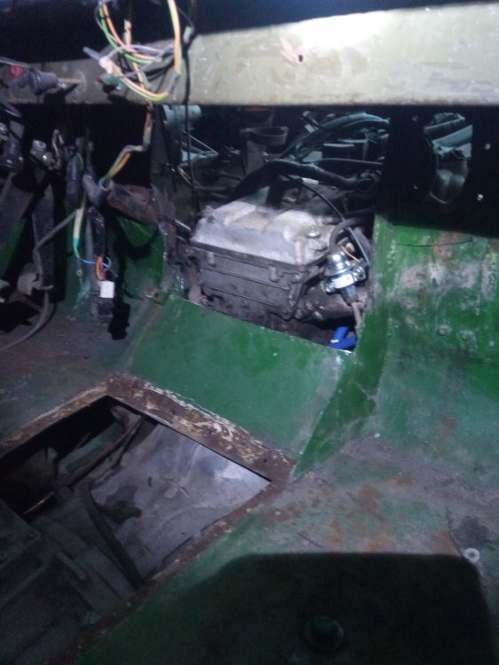

Eger12 23 Жалоба Опубликовано: 6 июля 2022 Сегодня кузов накинул Цитата Поделиться сообщением Ссылка на сообщение Поделиться на других сайтах
Eger12 23 Жалоба Опубликовано: 6 июля 2022 Но он не встал как я и думал,пришлось моторный щит пилить. Теперь надо что-то будет с печкой решать. Цитата Поделиться сообщением Ссылка на сообщение Поделиться на других сайтах
LexaNeDoma 983 Жалоба Опубликовано: 7 июля 2022 С "классики" ставь. Прям в корпусе. Цитата Поделиться сообщением Ссылка на сообщение Поделиться на других сайтах
Гога68 1 310 Жалоба Опубликовано: 7 июля 2022 44 минуты назад, LexaNeDoma сказал: С "классики" ставь. Прям в корпусе. уже не войдёт Цитата Поделиться сообщением Ссылка на сообщение Поделиться на других сайтах
LexaNeDoma 983 Жалоба Опубликовано: 7 июля 2022 24 минуты назад, Гога68 сказал: уже не войдёт У меня влезла. Чуть ручнику мешает "в перёд". Цитата Поделиться сообщением Ссылка на сообщение Поделиться на других сайтах
Гога68 1 310 Жалоба Опубликовано: 7 июля 2022 4 часа назад, LexaNeDoma сказал: У меня влезла. Чуть ручнику мешает "в перёд". она влазит и то впритык когда мотор в салон не лезет. а тут мотор частью в салоне уже и минимум треть а то и половину места под жигопечь занял. Цитата Поделиться сообщением Ссылка на сообщение Поделиться на других сайтах
Eger12 23 Жалоба Опубликовано: 8 июля 2022 А какой размер жиго печи ? Буду думать,надо мерить Цитата Поделиться сообщением Ссылка на сообщение Поделиться на других сайтах
Гога68 1 310 Жалоба Опубликовано: 8 июля 2022 13 часов назад, Eger12 сказал: А какой размер жиго печи ? Буду думать,надо мерить в см. в глубину 25 в ширину 28 в высоту у рычагов 27, у стенки (моторного щита) 22 Цитата Поделиться сообщением Ссылка на сообщение Поделиться на других сайтах
lisovin161 69 Жалоба Опубликовано: 8 июля 2022 07.07.2022 в 14:10, Гога68 сказал: уже не войдёт Да ну нафик ,все там войдет.У меня лобовое и панель от ГАЗ 53,через самодельные кронштейны,прикрутил жиго печку кровельными саморезами,и все работает,обдув на стекла и.т.д.Ее хоть между сидений ставь... Цитата Поделиться сообщением Ссылка на сообщение Поделиться на других сайтах
Eger12 23 Жалоба Опубликовано: 9 июля 2022 8 часов назад, Гога68 сказал: в см. в глубину 25 в ширину 28 в высоту у рычагов 27, у стенки (моторного щита) 22 Спасибо Цитата Поделиться сообщением Ссылка на сообщение Поделиться на других сайтах
Eger12 23 Жалоба Опубликовано: 9 июля 2022 4 часа назад, lisovin161 сказал: Да ну нафик ,все там войдет.У меня лобовое и панель от ГАЗ 53,через самодельные кронштейны,прикрутил жиго печку кровельными саморезами,и все работает,обдув на стекла и.т.д.Ее хоть между сидений ставь... Как между сидений? Она же должна брать воздух с улицы. Цитата Поделиться сообщением Ссылка на сообщение Поделиться на других сайтах
