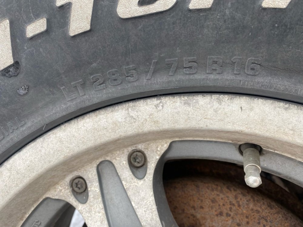

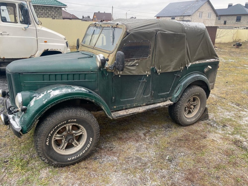

golovin 0 Жалоба Опубликовано: 20 декабря 2021 Добрый день, на днях приобрел Газик, и решил начать с резины, стоит на нем Гудрич 285/75r16, хотелось бы поставить что то зубастое на эти диски, диски точный размер не знаю не снимал, но в интернете нашел такие же Диаметр 16" Ширина диска 5.5" Вылет (ET) 20 мм. Сверловка (PCD) 139.70x5. Хотел поставить 32-33, но ребята на вашем форуме подсказали что максимум влезут 235. возник вопрос как тогда стоят 285.... нужно как то разобраться с этим....может кто сталкивался или у кого такие же диски стоят. спасибо Поделиться сообщением Ссылка на сообщение Поделиться на других сайтах

Федот68 4 344 Жалоба Опубликовано: 20 декабря 2021 по фото видно, что диски узковаты для этой резины. Но . Чем это грозит ? Уменьшением допустимой нагрузки на колесо ( раздевание в грязи ? - если ниже 0,5 сдуешь - может быть. А 0,8-0,9 - хрен оно разуется) Посмотри допустимую нагрузку на тех колёсах, что сейчас стоят. ( масса "по мурзилке" ГАЗ 69 примерно равна допустимой на одно это колесо - то есть они вчетверо грузоподъёмнее требуемого ) По размеру. Ну как считалось всегда, что на ГАЗ 69 без лифта , но при исправных ( новых) рессорах стают 33" - так оно и есть. Тут, правда с редукторными мостами и подуставшими ( немного) рессорами. но и колёса "со свистом". Поделиться сообщением Ссылка на сообщение Поделиться на других сайтах
LexaNeDoma 999 Жалоба Опубликовано: 20 декабря 2021 Дружище, так какого хера мы тут воздух сотрясаем. Скинь колесо, глянь чего там прописано. А то так до второго пришествия будем " ни о чём" . Поделиться сообщением Ссылка на сообщение Поделиться на других сайтах
Федот68 4 344 Жалоба Опубликовано: 20 декабря 2021 31 минуту назад, golovin сказал: я хочу понять сядут на них 33/11,5 r16 или нет так у тебя сейчас именно такая резина и одета Поделиться сообщением Ссылка на сообщение Поделиться на других сайтах
golovin 0 Жалоба Опубликовано: 20 декабря 2021 завтра сниму погляжу Поделиться сообщением Ссылка на сообщение Поделиться на других сайтах

Renegat 296 Жалоба Опубликовано: 21 декабря 2021 Рама от уазика,а это "автоматический" боди лифт.Поэтому и влезла 33 резина. У меня зимняя резина в этом размере на Тойоте. У каждого производителя резины свой дюйм вот и тянут его куда хотят. 1 Поделиться сообщением Ссылка на сообщение Поделиться на других сайтах
Федот68 4 344 Жалоба Опубликовано: 21 декабря 2021 5 часов назад, Renegat сказал: Рама от уазика,а это "автоматический" боди лифт.Поэтому и влезла 33 резина. У меня зимняя резина в этом размере на Тойоте. У каждого производителя резины свой дюйм вот и тянут его куда хотят. автоматический лифт, позволяющий надеть 33 резину это редукторные мосты. Поделиться сообщением Ссылка на сообщение Поделиться на других сайтах
