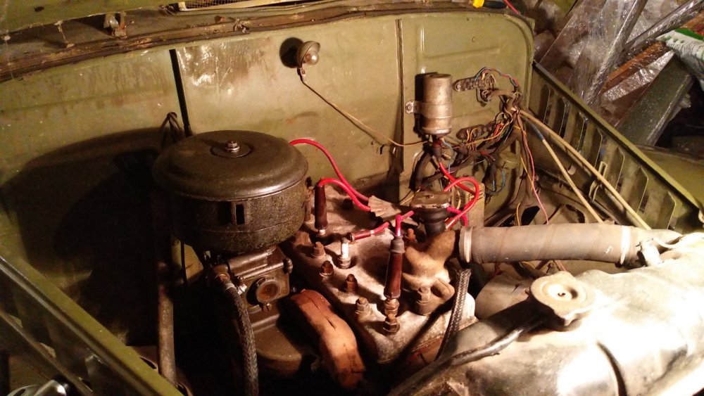

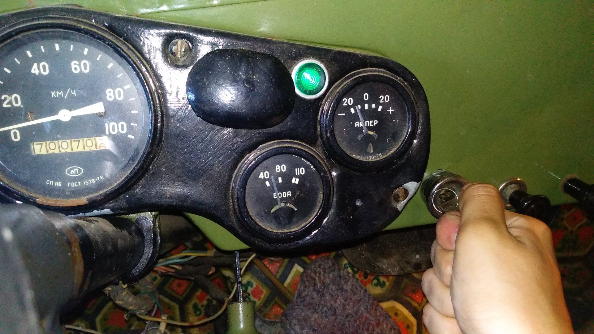

Genya98 0 Жалоба Опубликовано: 9 июля 2022 Доброго времени. Имеется у меня ГАЗ-69, который стоял лет 6, не меньше. И решил я попробовать его завести. В автотехнике я можно сказать "чайник". Притащил аккумулятор, поставил, кручу ключ - почти ноль реакции. Единственное что происходит- стрелка амперметра уходит за 20ку. Опытным путем обнаружил, что греется катушка зажигания (понятия не имею, должна ли она греться или нет). Снял с нее все провода, почистил, заодно прочистил контакты крышки трамблёра. Перестала греться, но реакции всё также ноль- стартер не крутит. Подскажите, куда копать?... Цитата Поделиться сообщением Ссылка на сообщение Поделиться на других сайтах

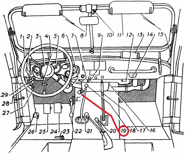

strangecar 959 Жалоба Опубликовано: 9 июля 2022 Кто на нем ездил 6 лет назад? Там педаль стартера есть, на нее жать нужно, чтоб он крутился.. Вот здесь, что-ли почитай 1 Цитата Поделиться сообщением Ссылка на сообщение Поделиться на других сайтах
Genya98 0 Жалоба Опубликовано: 9 июля 2022 3 часа назад, МММ сказал: Кривым крутни… Не могу его найти. 1 час назад, strangecar сказал: Кто на нем ездил 6 лет назад? Там педаль стартера есть, на нее жать нужно, чтоб он крутился.. Вот здесь, что-ли почитай Ездил дед. Машина вся пересобрання, и педали как таковой там не осталось(может и не было, не знаю), либо я ее не нашел))). Всё на замке зажигания. Может я что-то не понимаю, но там где на рисунке она изображена, ее нет. Цитата Поделиться сообщением Ссылка на сообщение Поделиться на других сайтах

МММ 9 499 Жалоба Опубликовано: 10 июля 2022 36 минут назад, игорь454 сказал: Мож я пропустил чего, раз техника давно стоит "не при делах", есть версия сдохшего аккума. Тссс… ))) Автор, где территориально? В регистрации - Москва, а пишешь - 8 часов ехать..? Сфотографируй стартер. Цитата Поделиться сообщением Ссылка на сообщение Поделиться на других сайтах
