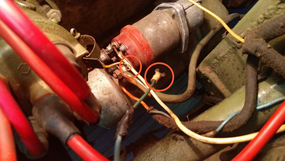

ODI72 453 Жалоба Опубликовано: 10 июля 2022 (изменено) На первом фото видно, что стартер поздний и не родня. 230 серии с электровтягивающим. В нем скорее всего и косяк. Проверяется замыканием отверткой силовых клеммовых болтов на реле. Стартер сработает, значит живой. Снимать реле, чистить контатные болты и замыкающую шайбу, не поможет, тогда менять обмотку реле в сборе. Катушка тож вызывает вопросы. Не видно вариатора. Схема подключения тогда? Изменено 10 июля 2022 пользователем ODI72 Цитата Поделиться сообщением Ссылка на сообщение Поделиться на других сайтах

Genya98 0 Жалоба Опубликовано: 10 июля 2022 38 минут назад, ODI72 сказал: На первом фото видно, что стартер поздний и не родня. 230 серии с электровтягивающим. В нем скорее всего и косяк. Проверяется замыканием отверткой силовых клеммовых болтов на реле. Стартер сработает, значит живой. Снимать реле, чистить контатные болты и замыкающую шайбу, не поможет, тогда менять обмотку реле в сборе. Катушка тож вызывает вопросы. Не видно вариатора. Схема подключения тогда? Я уже писал выше, что при замыкании чутка искрит, но не крутит. 26 минут назад, Combatant сказал: Вопрос по фото, где виден тросик в металлической гофре. От бензонасоса рукав идет на карбюратор-все логично и правильно. От самого бензонасоса двигателя, на его вход, рукав для подачи бензина в него куда идет? Он что, в воздушный фильтр упирается? Или это такая фотография? А вот заданный немного выше вопрос, про разряженный практически в "ноль" аккумулятор машины звучит действительно интересно... Восемь часов ехать.... От меня до столицы четыре -пять часов на легковой Это фотка такая, он никуда не идёт и меня это очень напрягает. С тросиком разобрался, он оторвался где-то снизу карбюратора. Потом поставлю на место. Цитата Поделиться сообщением Ссылка на сообщение Поделиться на других сайтах

Федот68 4 313 Жалоба Опубликовано: 10 июля 2022 (изменено) при замыкании обоих торчащих из такой круглой балбехи над стартером ( что это такое узнаешь, как научишься читать) слегка искрит?( замена щеток стартера. иногда после легкого, но резкого постукивания по стартеру на время вылечивается) или при перемыкании от " главного плюса" на включающий контакт этой кругляшечки???( окислились пятаки на втягивающем. или просто оно зарджавеллло - не дотягивается) З.Ы. либо Толик Вассерман Вас в детстве укусил ( масса зазубренной информации и неумение ею пользоваться , кроме прямого высасывания бабла с лохов) либо школа была для " особенных" детишек... Эти моменты в школьном курсе физики проходятся. что мы тут обсуждаем. Изменено 10 июля 2022 пользователем Федот68 Цитата Поделиться сообщением Ссылка на сообщение Поделиться на других сайтах
Genya98 0 Жалоба Опубликовано: 10 июля 2022 23 минуты назад, Федот68 сказал: при замыкании обоих торчащих из такой круглой балбехи над стартером ( что это такое узнаешь, как научишься читать) слегка искрит?( замена щеток стартера. иногда после легкого, но резкого постукивания по стартеру на время вылечивается) или при перемыкании от " главного плюса" на включающий контакт этой кругляшечки???( окислились пятаки на втягивающем. или просто оно зарджавеллло - не дотягивается) З.Ы. либо Толик Вассерман Вас в детстве укусил ( масса зазубренной информации и неумение ею пользоваться , кроме прямого высасывания бабла с лохов) либо школа была для " особенных" детишек... Эти моменты в школьном курсе физики проходятся. что мы тут обсуждаем. Уж поверьте, что такое "реле" и "как оно работает", я знаю отлично - увлекаюсь радиотехникой и электроникой. А вот соотнести эти знания из радиоэлектроники с автотематикой мне пока тяжеловато...но это не особо важно - думаю, придёт со временем. Уверен, далеко не все, подойдя к автомобилю со школьным курсом физики, за полдня его отремонтируют. То есть всё же дело в стартере? Как его снимать- достаточно ли открутить 2 болта крепления, или требуются какие-либо другие действия? Если я его сниму, смогу ли я его обратно потом поставить без проблем? Сегодня попробую по нему постучать, как Вы описали, отпишусь о результатах. Цитата Поделиться сообщением Ссылка на сообщение Поделиться на других сайтах

Combatant 396 Жалоба Опубликовано: 10 июля 2022 Если на катушке три контакта и один провод отлетел, один из трех контактов свободный-это первый вариант. Если катушка двухконтактная и один провод на месте, второй контакт свободен -это второй вариант. Если ты точно уверен, что зеленый провод шел именно с контакта катушки. По проводу распределителя- провод крепиться на его боку, есть там контакт с резьбой под этот провод. Если к пиплам из гаражей подойти и попросить помочь-помогут. Ничего зазорного в этом нет. Я сам встречал людей, которые по многу лет имея собственную легковую машину и числясь и имея гараж в гаражном обществе ( гаражный ветеран с многолетним стажем обладания гаражом ) ни малейшего понятия не имели, где стоит аккумулятор или стартер на их собственной машине... Цитата Поделиться сообщением Ссылка на сообщение Поделиться на других сайтах

игорь454 392 Жалоба Опубликовано: 10 июля 2022 1 час назад, Genya98 сказал: Ё-моё. Постучал по нему, и он стал крутиться!!! Крайне туго, со скрипом... Конечно не завелся, само собой... Ещё вчера оторвался зелёный провод с катушки зажигания и ещё один с трамблёра. Не понятно, ты пробовал заводить(крутить стартер) с оторваными проводами? И вдруг решил поставить их на место? Может не надо, оставить всё как есть, вдруг они лишние. Цитата Поделиться сообщением Ссылка на сообщение Поделиться на других сайтах

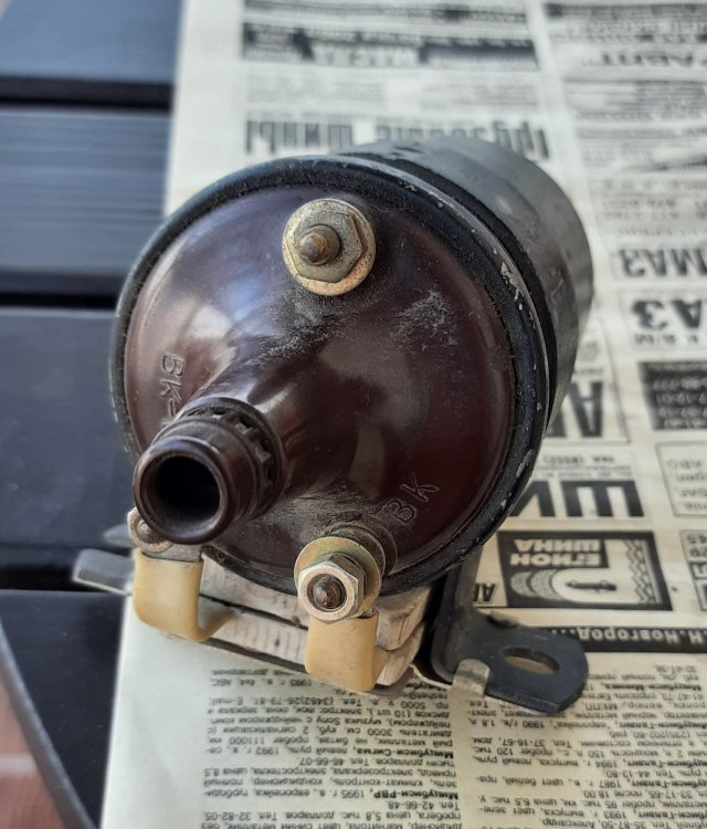

ODI72 453 Жалоба Опубликовано: 10 июля 2022 (изменено) Попробуйте просто разобратьтя что куда идет от катушки. Там 3 клеммы. Без маркировки верхний - провод обычно черный идет на клемму прерывателя-распределителя ( трамблер). Нижние: ВКБ- два провода на замыкатель вариатора на реле стартера и плюс на катушку от блока предохранителей( обычно зеленый и красный или черный) и ВК - на замыкатель вариатора на реле стартера -зеленый. В принципе для запуска достаточно наличие двух проводов: подать плюс на клемму катушки ВК и проверить что бы безымянная верхняя клемма была соед с пр-распред. Изменено 10 июля 2022 пользователем ODI72 1 Цитата Поделиться сообщением Ссылка на сообщение Поделиться на других сайтах
ODI72 453 Жалоба Опубликовано: 10 июля 2022 Цитата Поделиться сообщением Ссылка на сообщение Поделиться на других сайтах
Genya98 0 Жалоба Опубликовано: 10 июля 2022 43 минуты назад, ODI72 сказал: Попробуйте просто разобратьтя что куда идет от катушки. Там 3 клеммы. Без маркировки верхний - провод обычно черный идет на клемму прерывателя-распределителя ( трамблер). Нижние: ВКБ- два провода на замыкатель вариатора на реле стартера и плюс на катушку от блока предохранителей( обычно зеленый и красный или черный) и ВК - на замыкатель вариатора на реле стартера -зеленый. В принципе для запуска достаточно наличие двух проводов: подать плюс на клемму катушки ВКБ и проверить что бы безымянная верхняя клемма была соед с пр-распред. С проводом разобрался - искра появилась. Но он всё равно не заводится, хотя я подкинул баночку с бензином на вход бензонасоса. Что можно сделать дальше?... Цитата Поделиться сообщением Ссылка на сообщение Поделиться на других сайтах
