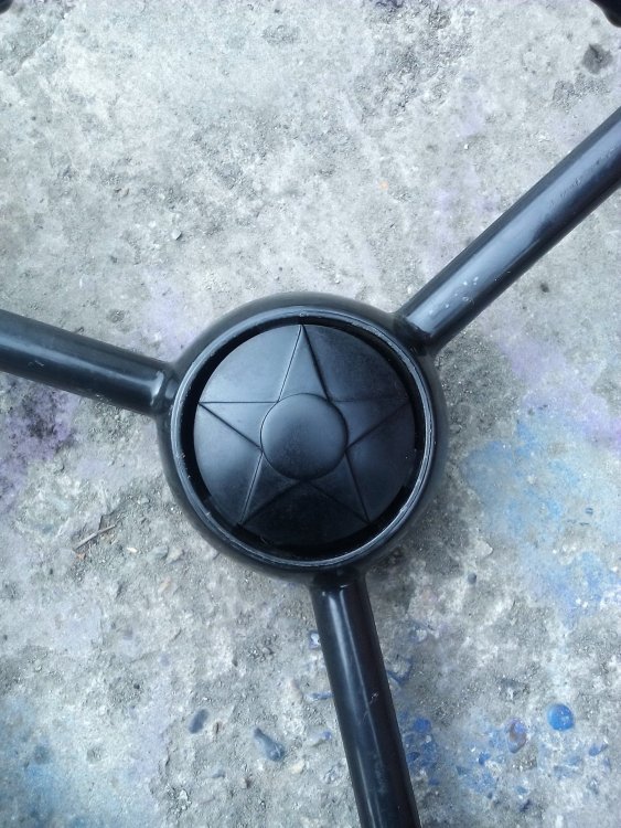

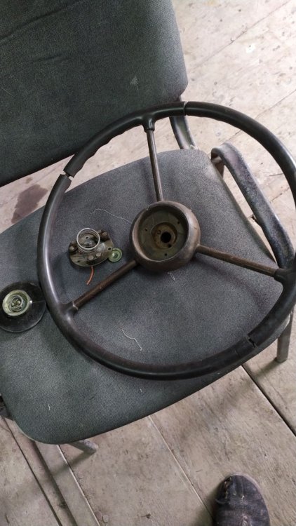

Афанасьев М.В. 29 Жалоба Опубликовано: 29 декабря 2022 Всем доброго дня! Есть вопрос, обладаю кнопкой сигнала от автомобиля КРАЗ со Звездой, как раннее обсуждалась она садится на руль ГАЗ 69 не очень красиво, т.к меньшего диаметра. Поделитесь есть ли решение этого вопроса. Кстати, никто не устанавливал ее на руль от ЗИЛа 130 у этого руля диаметр посадки меньше, чем у ГАЗона. Цитата Поделиться сообщением Ссылка на сообщение Поделиться на других сайтах

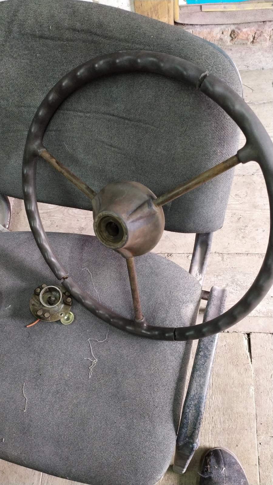

Афанасьев М.В. 29 Жалоба Опубликовано: 29 декабря 2022 Некоторые вытачивают шайбы из пластика и металла, на мой взгляд не смотрится. А причина в том, что посадочное место кнопки сигнала ГАЗ, имеет неровную окружность (видно на фото) Цитата Поделиться сообщением Ссылка на сообщение Поделиться на других сайтах
Шypик. 224 Жалоба Опубликовано: 7 января 2023 (изменено) 29.12.2022 в 16:08, Афанасьев М.В. сказал: Некоторые вытачивают шайбы из пластика и металла, на мой взгляд не смотрится. А причина в том, что посадочное место кнопки сигнала ГАЗ, имеет неровную окружность (видно на фото) На 130 ездил наверное уже лет 20 назад, если что не так извиняйте. 1. там руль другой по форме. 2. он под шпонку вроде, а не под шлицы. А увеличить диаметр кнопки можно, но вот будете ли вы это делать. Я реставрировал родной руль на ГАЗ-51, кнопка и "седло" были "битые", я заливал их эпоксидкой, вышкуривал и красил, подгонял диаметр кнопки под свободную "посадку" в ступицу. Изменено 7 января 2023 пользователем Шypик. Цитата Поделиться сообщением Ссылка на сообщение Поделиться на других сайтах

esaul1 1 826 Жалоба Опубликовано: 9 января 2023 (изменено) 9 часов назад, Афанасьев М.В. сказал: Александр, а фото есть как выглядеть стала кнопка после заливки, подгонки и покраски А какое там фото? Черный мелкий порошок (можно, от ксерокса, но лучше - от такой же кнопки-донора и эпоксидка) Снизу малярный скотч, вырезанный под окружность с допуском, залил, подождал и зашлифовал. Шлифовка занимает основное время. В 90-х так восстанавливал бампер от восьмерки..... Изменено 9 января 2023 пользователем esaul1 Цитата Поделиться сообщением Ссылка на сообщение Поделиться на других сайтах
ODI72 453 Жалоба Опубликовано: 10 января 2023 (изменено) 29.12.2022 в 18:08, Афанасьев М.В. сказал: Некоторые вытачивают шайбы из пластика и металла, на мой взгляд не смотрится. А причина в том, что посадочное место кнопки сигнала ГАЗ, имеет неровную окружность (видно на фото) Посадочное место норм с идеальной окружностью у правильного руля т.н. " карболитового" 60- х г.в. У вас руль более поздний из достаточно мягкого и легко деформируемого материала. Эти все с эллипсами и прочими фигурами) вместо окружности. Изменено 10 января 2023 пользователем ODI72 Цитата Поделиться сообщением Ссылка на сообщение Поделиться на других сайтах

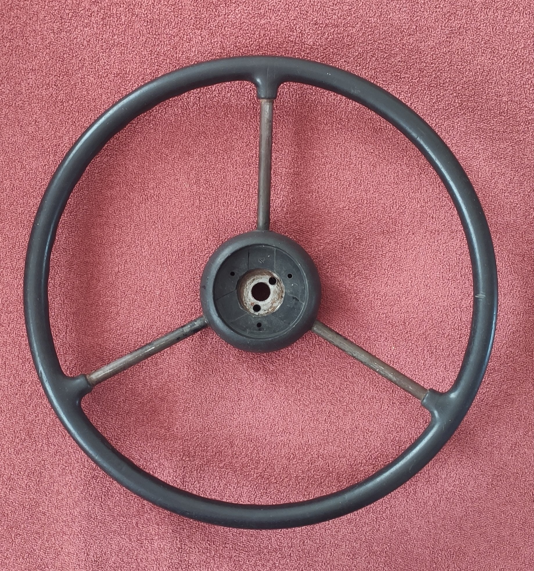

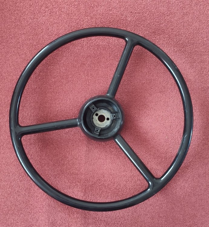

SergeiS 216 Жалоба Опубликовано: 11 января 2023 Руль на поздних газонах,он же с 66го, пластик 1.8кг Цитата Поделиться сообщением Ссылка на сообщение Поделиться на других сайтах

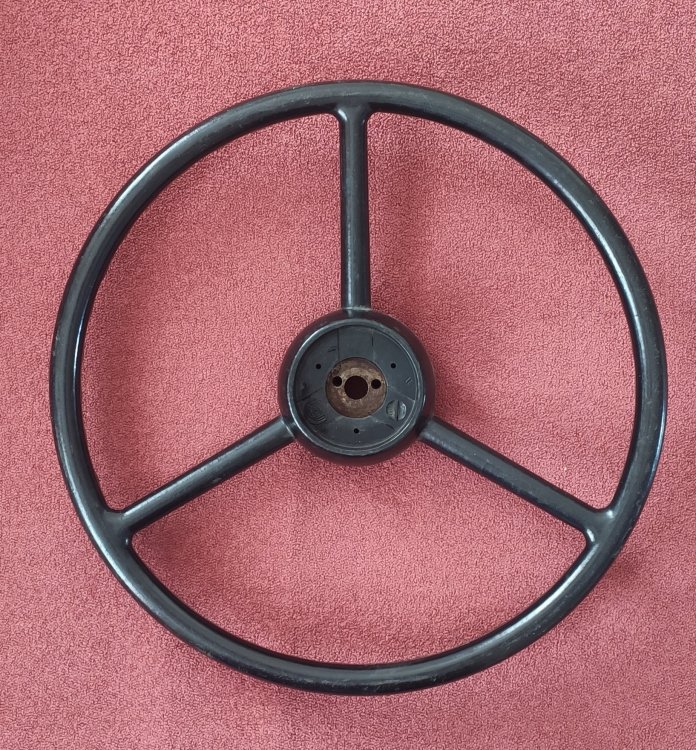

SergeiS 216 Жалоба Опубликовано: 11 января 2023 Руль карболитовый 2.6кг Цитата Поделиться сообщением Ссылка на сообщение Поделиться на других сайтах

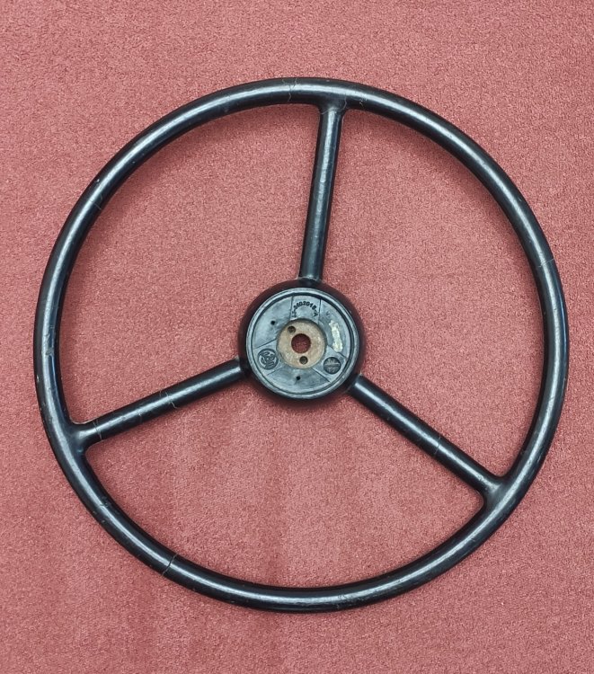

SergeiS 216 Жалоба Опубликовано: 11 января 2023 Ну и самый ранний 1 Цитата Поделиться сообщением Ссылка на сообщение Поделиться на других сайтах
Афанасьев М.В. 29 Жалоба Опубликовано: 11 января 2023 Теперь картина ясна полностью, раннего руля я вообще не видел, к нему звезда сядет как к себе домой. Во первых окружность посадки ровная, во вторых диаметр отверстия меньше, видно невооруженным глазом. 1 Цитата Поделиться сообщением Ссылка на сообщение Поделиться на других сайтах
Афанасьев М.В. 29 Жалоба Опубликовано: 11 января 2023 А замер диаметра посадки раннего руля можно попросить сделать? Цитата Поделиться сообщением Ссылка на сообщение Поделиться на других сайтах

Кудряшка 142 Жалоба Опубликовано: 11 января 2023 Диаметр посадки раннего руля 85 мм ,кнопка 77 мм 1 Цитата Поделиться сообщением Ссылка на сообщение Поделиться на других сайтах

SergeiS 216 Жалоба Опубликовано: 11 января 2023 (изменено) Возможно зиловский руль,53-....., карболит. Отверстие под кнопку 85мм, диаметр больше газоновского на 2-3см. А так отверстия под кнопку, на карболитовом 86мм, с мет.спицами 85мм. Сама кнопка 86мм. Изменено 13 января 2023 пользователем SergeiS Цитата Поделиться сообщением Ссылка на сообщение Поделиться на других сайтах

Афанасьев М.В. 29 Жалоба Опубликовано: 12 января 2023 21 час назад, SergeiS сказал: Руль карболитовый 2.6кг Я правильно понял, вот на этом руле (фото, которое выложили Вы) диаметр посадки под кнопку 76 мм? Цитата Поделиться сообщением Ссылка на сообщение Поделиться на других сайтах
Maxx1969 2 752 Жалоба Опубликовано: 12 января 2023 11 часов назад, Афанасьев М.В. сказал: Я правильно понял, вот на этом руле (фото, которое выложили Вы) диаметр посадки под кнопку 76 мм? На карболитовом руле,диаметр под кнопку 82-83 мм. Примерно... Цитата Поделиться сообщением Ссылка на сообщение Поделиться на других сайтах
